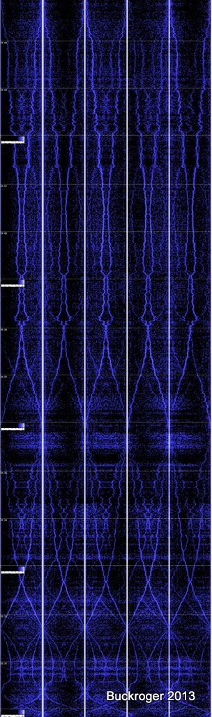

Comme j'étais fortement incommodé certaines nuits par des sensations de vibrations, de pulsations cadencées au travers de tous le corps, j'ai utilisé un appareil de réception de très basses fréquences (ELF) pour analyser la situation de ce côté là.
J'ai placé l'appareil sous le lit, raccordé à l'entrée audio du PC, sur lequel tourne le logiciel Spectrum.
L'antenne est une simple bobine large bande.
J'ai enregistré un snap de l'écran toutes les 3 minutes, ce qui me donne un aperçu complet de l'activité de 22h à 8h du matin.
Un exemple parmi d'autres.

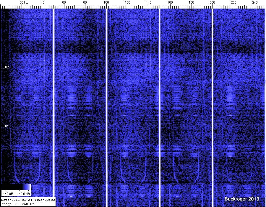

Voici ce que l'on peut apercevoir, ici aux alentours de 01h30 du matin.
Le spectre couvre les fréquence depuis le 0hz à gauche jusqu'au 250hz à droite.
Chaque ligne blanche verticale correspond à un multiple de 50hz
En partant du bas et en remontant, vous voyez donc l'évolution des signaux en bleu au travers de ce spectre, à chaque minute (une ligne horizontale délimite chaque minute).
Ici on voit les signaux de télécommande du chauffage électrique domestique pour passer du tarif de jour au tarif de nuit... Ce sont les petits traits rapprochés.
Vous voyez également le bruit assez intense qui accompagne.

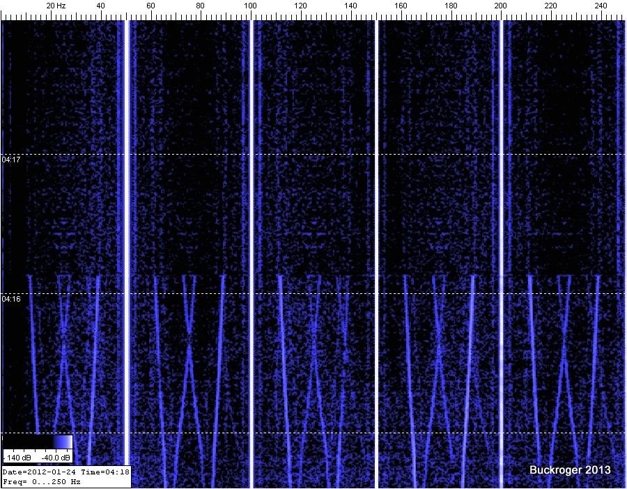

Et pour vous montrer la situation en l'absence de signal (ou à peu près), ici lorsque cela s'arrête vers 04h17... Mais ça repart peu de temps après.
