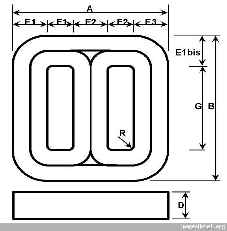

C'est ce genre de circuit que je reluque pour éventuellement refaire l'expérience de Thane, mais sans entrefer, vendu par Isolectra.
Circuit magnétique pour l'expérience de THANE
Mais j'hésite, car je n'ai plus d'oscillo ( que j'avais donné il y a pas mal d'années )et j'attends plus d'informations pratiques qui me convainquent d'avantage.
PS Amateur, si tes noyaux ferromagnétiques ne sont jamais saturés, il est incontestable que l'inductance la plus grande sera celle avec le circuit magnétique fermé. Dans le même genre, pour te convaincre définitivement il suffit d'enlever de son noyau ferromagnétique, la bobine d'une électrovanne alimentée en tension 230 V alternative et tu verras comment elle va griller par une augmentation drastique du courant !
