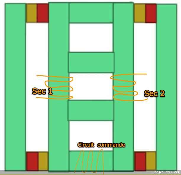

Je part de l'hypothèse que tout le problème vient de la FCMM, il faut bien trouver un coupable et ce ne peut être qu'elle. Alors je propose à quartz de simuler un circuit magnétique qui reboucle le flux magnétique dû aux courants des deux secondaires comme ceci :
Peut être que cela fonctionne avec la simule et la pratique ?
Désolé le dessin est un peu gros !

J'ai fais une simulation rapide de ton dessin Derfla,
ça donne quelques choses de très erratiques le flux se diffuse dans toutes les branches un peu au hasard.
Pour se qui est de la bobine sur l'aimant Amateur, il faut un paquet d'ampère tour pour contraindre le champ de l'aimant.
Voilà pour le moment.
Ecrit le: Dimanche 07 Décembre 2008 à 17h18 Posted since your last visit
Intéressant, et si tu rajoute une 2 ième bobine de commande identique à la première mais placée en haut symétriquement et alimentée en même temps, le flux doit être commuté normalement, surtout si elles sont alimentées suffisamment, à moins que FEMM soit la source du problème ?
A moins que se soit un problème de section insuffisante des branches verticales par rapport aux horizontales ?

Sous le demande de Derfla, voici deux simulations dont le but est de visualiser,
se qu'il se produit lords de l'induction d'un circuit secondaire.
ici, le circuit en état de commutation sans contre réaction dans un premier temps.
la bobine de polarisation est juste là pour que le champs soit dirigé vers le premier bras secondaire.
Dans un second temps ici on simule la rétroaction par une troisième bobine,
de même quantité de spires que la bobine de déviation avec le même courant pour voir.
Il apparait clairement que le champs de polarisation via B2 est laminé par le champ de rétroaction,
et que le champ dévier est renvoyé dans ces cages et devient inopérant dans le circuit secondaire.
Cette simulation est riche d'enseignement, sans être totalement parfaite elle nous indique se qui peut se produire effectivement.
Un grand merci à Derfla de m'avoir proposé cette hypothèse.

grâce à la simulation du dessus, j'en ai fait une autre,
J'ai pas le temps de la mettre en ligne, je le ferais se soir,
Mais franchement je pense que la solution pour esquiver la BackFCEM est dans le coin.
Prometteur Prometteur !!
Ecrit le: Mardi 09 Décembre 2008 à 19h15 Posted since your last visit
Merci quartz d'avoir accepté de faire cette simulation et je me tiens les pouces si cela peut aider icon_biggrin.gif Malgré mes efforts j'ai pas réussi à ouvrir l'application FEMM que j'ai téléchargé.
Ecrit le: Mardi 09 Décembre 2008 à 20h32 Posted since your last visit
Bon la soirée est calme aujourd'hui, donc voilà les simulations.
N°1, N°2 N°3,
Le concept est simple, soufflé par Derfal il s'agit de laisser un chemin de flux
ainsi la force contre électromotrice peut s'exprimer sans gêner qui que se soit,
surtout pas la cause créatrice du phénomène.
Les dessins sont suffisamment explicites, je n'ajoute pas plus de commentaires.
à noter tout de même que l'on peut ajouter des étages après tout pourquoi pas.
Ecrit le: Mardi 09 Décembre 2008 à 21h22 Posted since your last visit
Magnifique, c'est vraiment bien tranché. J'attends avec impatience l'épreuve décisive de la pratique car nous avons ici une simulation au carré, des surprises désagréables sont toujours possibles.
Quartz, je ne voudrais pas abuser, si on supprime les 3 entrefers cela donne quoi ? Le courant de polarisation a-t-il été ajusté et optimalisé dans le sens d'une dépense énergétique minimale, avec et sans entrefers ?
Ecrit le: Mardi 09 Décembre 2008 à 22h05 Posted since your last visit
Ha ba non ya plus de polarisation !!
le flux est dévier et ré-acheminé grâce à la FCEM.
Les entrefers permettent de donner les chemins de flux à l'état de repos sans courant primaire de déviation,
Une impulsion dans la bobine B1 dévie le flux qui induit la branche secondaire,
La bobine autour de la branche secondaire, débitant du courant, créer un flux inverse au flux créateur, le flux résultant se créer un chemin dans la troisième branche et ainsi de suite.
si on enlève les entrefers le flux se réparti partout dans le circuit sans grande distinctions.

La particularité se trouve dans le fait que la pastille mobile,
Le "rotor", n'est pas la cause direct de l'induction des bobines du "stator".
J'ai espoir que le mouvement des pastilles inductrices "rotor" sera plus souple que dans une version standard.
C'est aussi la raison pour laquelle j'ai introduit des pièces polaires de lissages.
elle sont la pour que le rotor subisse le moins possible d'effets de crantages.
Vous pouvez voir une animation ici.
Pour le moment je ne vois pas du tout comment je pourrais tester se système avec mes moyens réduits.
Mais je ne désespère pas de trouver une solution.

J'ai une question, elle peut paraitre bête mais elle change tout, est-ce que la FCEM est un flux qui traverse le circuit ou c'est un flux qui reste a l'intérieur de la bobine sans nécessairement voyager? Cela expliquerait le fait qu'aucune tentative pour déjouer ce flux n'a marché. Selon moi pour pouvoir avancer il faut apprendre a mieux connaître ce contre-flux. Quartz, nous devrions essayer de créer une géométrie qui permettrait une FCEM d'être énorme comparer au flux du primaire sans que la FCEM ne vienne troubler la bobine primaire et ainsi nous pourrions vérifier si la FCEM n'est pas un flux d'un ordre de grandeur plus grand... Mais bon je n'ai jamais vraiment approfondit le concept de FCEM donc j'ai quelque manque de ce coté la. Peut-être que ce que nous savons sur ce flux n'est pas totalement vrai...
Ecrit le: Lundi 15 Décembre 2008 à 13h23 Posted since your last visit
Oui Fred, nous avons une image assez flou de se qu'il peut se passé dans un circuit magnétique en présence de la FCEM.
D'après les expériences de Thane Heins, il semble que, si le flux produit par la FCEM peut s'exprimer librement,
sans marqué d'opposition direct au flux origine, tout va pour le mieux.
Derfla à proposé un schéma un peu plus haut, la simulation semble montrer que la chose est possible.
Il faut passé à la réalisation, c'est pas super simple car les circuit magnétique doivent avoir des proportions précises.
Le dossier est sous mon coude, ....un jour certainement.
