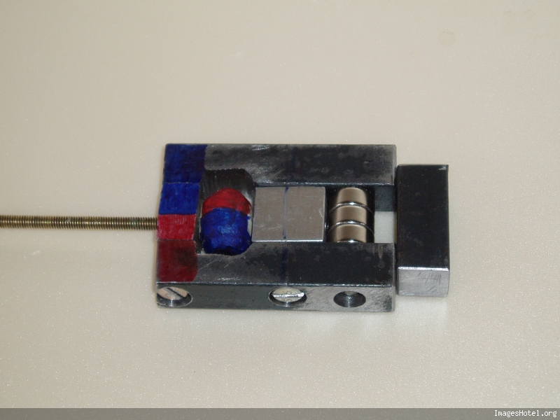

Malheureusement, les pôles du Roto-Commutateur ne sont pas assez dégagés de la carcasse du commutateur et ne permettent pas la mise en place d' une bobine conséquente.
JPC va devoir faire des modifs mécaniques, et doit le démonter pour pouvoir raboter la carcasse.
Sa fraiseuse et son temps libre étant mobilisés par la fabrication du moteur magnétique cela va nécessiter "un certain temps". icon_sad.gif

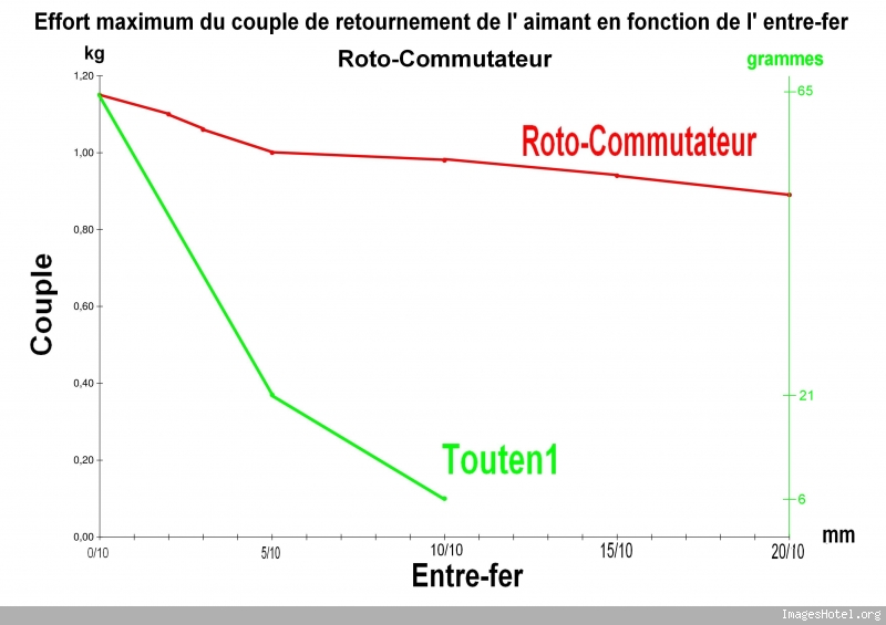

J' ai fait des mesures concernant l' effet de la variation de la réluctance sur l' effort dû a "la rétro-action". Ou plus prosaïquement : la force du couple de commutation en fonction de l' entrefer.
La courbe en vert, montre que cette force varie dans un rapport de 1 à 10 pour le " Touen1".
La courbe en rouge, que la variation n' est que d' environ 20% pour le Roto-Commutateur.
