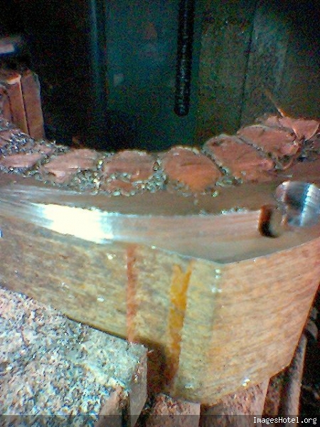

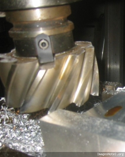

Tu as fait un montage spécial, avec compression et maintien des tôles au préalable ? Tu as attaqué les tôles par le travers ou en pleine face ? Et avec une défonceuse ?
Ecrit le: Samedi 12 Décembre 2009 à 18h03 Posted since your last visit
J’ai juste remis des vis dans les trous déjà présents sur les blocs avec un fer plat pour tenir l’ensemble et le tout dans l étau de la fraiseuse.
Un de mes premiers essais.
La défonceuse, pour la vitesse de broche, c’est même excessif. Mais Pour la tenir et faire une découpe précise et suivre un contour ça va être du sport.

Merci pour la réponse.. Oui pas mal le boulot !!
J'ai une défonceuse et la table pour la faire travailler en dessous, mais c'est vrai que ce n'est pas simple pour usiner ce genre de piece !!

ça bosse dur les p'tit loups !!
Perso je fait ça à la scie à métaux plus coup de lime,
Comme le précise Labo, tant que ça tourne pas ça va.
Cisco, il nous fait ça comme un pro comme d'hab.
