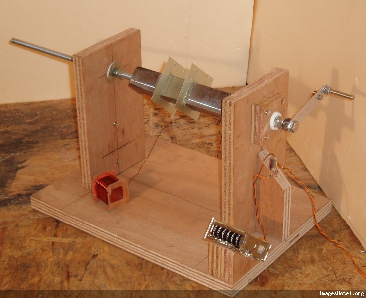

Je me suis bricolé un touret pour pouvoir bobiner proprement sur le fer.
