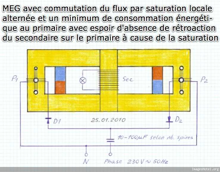

Catégorie je cherche toujours,
Un Brevet, récent à lire absolument.
Ecrit le: Lundi 25 Janvier 2010 à 11h34 Posted since your last visit
Merci Quartz.
Il prétend que le bilan est positif.
Donc le flux fait des S inversés successifs, passant par la bobine récupératrice du milieu.
L’originalité semble les 2 paires de bobines inductrices, qui passent dans un trou du noyau.
Cela rappelle tes essais sur la diminution de la section du noyau dans certains passages.
Un inducteur sature le noyau et commande la moitié du flux passant dans la branche du noyau.
Oui mais il y a 2 inducteurs pour un chemin…
Doit y avoir plus élaboré.
Ecrit le: Lundi 25 Janvier 2010 à 12h03 Posted since your last visit
Oui il y a quelques semaines je me suis livré à des simus de cette ordre,
J'ai gardé le concept Russe, avec demi section commuté,
user posted image,
Je te la fait courte, je suis au boulot,
selon la bobine commutée le champ passe au centre dans un sens ou dans l'autre,
Super important, les entrefers sur le H central, deux sont suffisants soit dans les branches de gauche ou droite, peu importe.

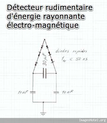

Ecrit le: Lundi 25 Janvier 2010 à 20h46 Posted since your last visit
Je suis quelque peu chagriné en voyant l'ambiance sur ce forum. Probablement c'est à cause de l'épouvantail éther utilisé par notre ami Labo qui a fourni un travail remarquable.
Quand 100 W disparaît sans laisser de traces thermiques ou électromagnétiques prouvées, on est en droit de se poser des questions non conventionnelles ou conventionnelles. Mais cependant une absence de preuves d'une énergie émise sous forme électromagnétique n'est pas la preuve de son inexistence. La première question qu'on peut se poser : une émission de 100W d'ondes radio peut-elle être aussi facilement émise ? Peut-elle passer aussi facilement inaperçue ? Je comprends très bien les interrogations légitimes de Labo, vu nos moyens mis en oeuvre.
Dans l'espoir de faire avancer un peu les choses, je propose un petit montage rudimentaire qui capte les ondes électro-magnétiques en stockant dans une grosse capacité à très faible courant de fuite ( isolation polypropylène ) . Ce montage capte ( lentement ) même l'énergie rayonnante émises par nos lignes électriques dans l'appartement. Si on laisse se charger le bidule pendant une journée on atteint facilement plusieurs dizaines de volts avec un condo de 30 micro F. Tout dépend de l'électro-smog de la pièce.
La qualité des diodes est très importante, pour une captation maximale il faut qu'elles soient rapides avec une tension de blocage suffisante et un courant de fuite en inverse minimal. En mettant plusieurs diodes en série on augmente l'efficacité.
En comparant les tensions atteinte dans la capa, au bout d'une heure par exemple, une fois avec le MEG totalement hors circuit, une autre fois le MEG à vide et la troisième fois en charge. En effectuant ces mesures comparatives, on devrais mieux pouvoir déterminer la direction qu'a pris ces fameux 100 W.
Si ces mesures ne donnent rien de flagrant, alors je pense que le mot éther aura pris un peu plus d'importance avec de nouvelles hypothèses de recherche : ondes longitudinales dont Quartz a parlé ou énergie scalaire qui me semble dire la même chose.
D'ailleurs voici un lien pour les étherophiles et les étherophobes :
Maurice ALLAIS
Enfin voici le petit détecteur :user posted image]Détecteur ondes[/URL]
Pour faire suite à la bonne trouvaille de Quartz concernant le brevet d'un générateur électrique dans la famille du MEG, voici un plan d'un MEG à commutation du flux par saturation locale et alternée facile à réaliser. Il suffit d'avoir des tôles de trafo standard et de pouvoir percer ces tôles. La seule chose délicate c'est les 4 petits entrefers qui isole le secondaire ( au centre du plan ). Si l'entrefer est trop faible les 2 aimants vont se court-circuiter mutuellement
sans passer par la bobine secondaire. On alimente un primaire à travers d'une diode redresseuse adaptée au courant et à la tension du secteur. Les 4 bobines en série de ce primaire génère un flux local qui tourne en rond autour du trou central. On règle le courant en ajustant la valeur du condo branché sur la phase pour arriver pratiquement proche à la saturation. Ainsi l'énergie consommée pour saturer la zone est minimale, et l'aimant est obligé de boucler son flux à travers la branche centrale ou attend le secondaire . Avec l'alternance suivante du secteur c'est l'autre aimant qui entre en jeu en inversant le flux circulant dans le secondaire.
user posted image]MEG avec saturation[/URL]
Il m'est difficile d'imaginer une rétroaction de la consommation secondaire sur le primaire à cause de la saturation de ce dernier.
PS1 : Si quelqu'un voudrais se lancer et qui n'a pas les tôles, c'est avec plaisir que je les lui envoie
