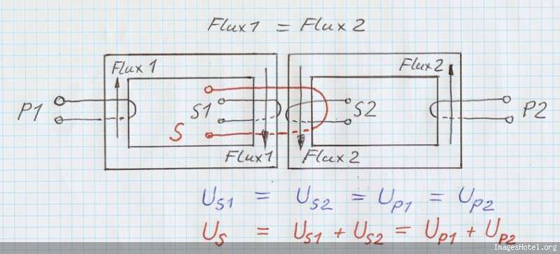

Tite question aux spécialistes:
Si nous avons un transfo à trois branches, genre triphasé, avec trois bobinages identiques sur chacune des branches et dimensionnés afin de ne pas atteindre la saturation du fer..
Si enfin, nous nous servons des bobines des branches exterieures, branchées en parallèle et alimentées en courant électrique monophasé sinusoidal avec une tension de 100 volts, par exemple..
Quelle sera la tension aux bornes de la bobine secondaire centrale ??
Merci d'avance
Ecrit le: Vendredi 15 Août 2008 à 12h41 Posted since your last visit
Amateur, sans être un spécialiste des transfos, en fonction des conditions initiales énoncées ci-dessus, je dirais qu'on aurais une tension double, soit 200 V sur le secondaire si le branchement électrique des primaires donne un flux de même direction dans les branches latérales, c'est à dire en opposition. Dit autrement , que les 2 flux des branches latérales s'additionnent dans la branche centrale , le delta flux sur dt est double. J'espère d'avoir été clair.
On aurais une tension proche de zéro sur le secondaire dans le cas contraire, car les 2 flux générés en "série" circuleront dans le circuit magnétique de réluctance minimale malgré une section magnétique double de la branche centrale .

Bonsoir .Désolé de mettre un bémol ,mais la tension secondaire sera égale à la tension primaire ! Dans un transfo,même conformé comme celui d'Amateur, le rapport tension primaire/tension secondaire est toujours déterminé par le rapport du nombre des spires
primaire/secondaire. En fait ,on peut ramener ce montage,( en supposant que l'on puisse "pivoter " pour les juxtaposer les branches primaires ) à un transfo tout à fait classique !..avec 2 enroulements en parallèle tout simplement.
Amicalement.
Ecrit le: Vendredi 15 Août 2008 à 20h36 Posted since your last visit
Désolé , je reviens sur le sujet avec mes grosses savates. Dans le circuit magnétique défini par Amateur :
la tension au secondaire est bel et bien le double que celle du primaire .
Le circuit magnétique peut être représenté par 2 circuits magnétiques identiques comme ceci :
user posted image]Circuit magnétique de Amateur[/URL]
Oui, mais à condition que le flux généré par le primaire soit identique à celui qui passe dans le secondaire. Dans notre cas on a le double de flux dans le secondaire que les flux primaires individuels.
Bien amicalement
Ecrit le: Vendredi 15 Août 2008 à 20h50 Posted since your last visit
Tecno: Si la tension est la même au secondaire qu'aux primaires en paralléle et en phase, qu'est ce qu'on gagne entre:
1) brancher un seul des primaires extérieurs
2) brancher les 2 primaires ?
Je vais dégotter un petit transfo triphasé de ce genre et faire un essai.
Y a encore beaucoup à explorer dans le magnétisme !!
Si ça se trouve, la bande de passionnés qu'on est bossions déjà la dessus dans un autre endroit du cylindre d'espace temps formé par le cône d'expansion de l'Univers
