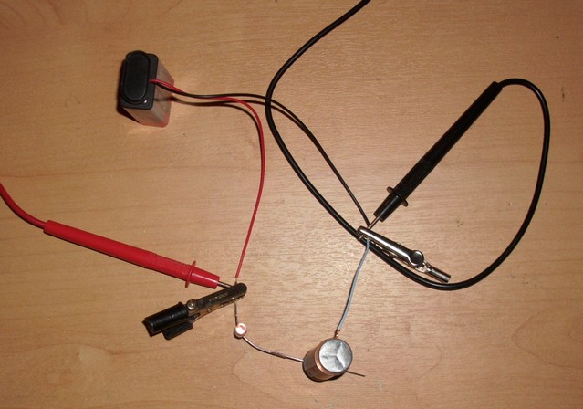

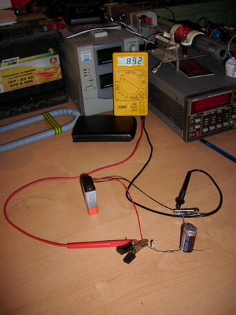

Il y a un problème chez moi car aussi bien la dernière fois que là dans les tests comparatifs, les batteries de 9V rechargeables achetées neuves au magasin pour les tests ne se rechargent absolument pas.
Donc impossible de comparer avec ou sans orgone, ça ne fonctionne simplement pas. La LED s'éclaire, ça pas de soucis, mais la tension aux bornes de la pile rechargeable ne fait que diminuer avec le temps.
Ecrit le: Dimanche 23 Décembre 2012 à 08h04 Posted since your last visit
Bon j'ai un problème de base avec mon Captret, il n'a jamais réussi à recharger les batteries de 9V, pas une seule fois.
Dernier test hier:
Pile n°1: zone de test
(3V sur une ampoule de 5W/12V au bout de 5 secondes)
12h56: 7V
mise en fonctionnement sous LED avec CAPTRET
17h06: 6,86V
23h25: 6,77V
07h20: 6,72V
Pile n°2: dans un accumulateur d'orgone
(3,1V sur une ampoule de 5W/12V au bout de 5 secondes)
12h56: 8V
17h06: 7,47V
23h25: 6,49V
07h20: 6,42V
Donc nul comparatif de recharge n'est possible car ça ne se recharge simplement pas chez moi. J'avais déjà mené un test avec deux condensateurs différents la semaine dernière, sur une seule pile de 9V rechargeable et même chose, la tension ne faisait que baisser avec le temps.
Donc je n'ai pas le phénomène de base que vous observez chez certains.
Moi aussi ça ne marche pas comme ici:
https://www.chercheursduvrai.fr/forum/in...indpost&p=25574
ou ici:
https://www.chercheursduvrai.fr/forum/in...indpost&p=25575
Jean-Louis Naudin nous dit:
Citation (Jean-Louis Naudin)
J'ai observé l'effet CAPTRET uniquement avec des batteries en bon état et moyennement déchargées et aussi sur des piles partiellement déchargées.
Donc je vais recharger mes batteries de 9V à fond puis les décharger un peu seulement et refaire les tests dans ces conditions; là j'ai utilisé les piles de 9V sorties du paquet (j'ai quand même pu allumer avec une ampoule de 12V/5Watts pendant un petit paquet de temps à fort éclairage avec l'une des deux qui avait une tension de 8,4V initiale)

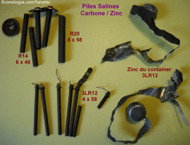

Pour Bicheex et le PDF du brevet, il faut des électrodes en charbon (graphite).
Pour des manipulations chimiques, on peut récupérer des électrodes en charbon, dans les piles salines (carbone / Zinc), les moins chères.
Pas les alcalines, ni les rechargeables.
J’ai dépiauté celle de la photo:
R20 1,5V avec un charbon 8 x 58
R14 1,5V avec un charbon 6 x 46
3LR12 4.5V avec trois charbons 4 x 58
Je n’ai pas décarcassé les AA (LR6) et AAA(LR3) 1,5V, sûrement avec électrodes plus petites.
Je n’avais pas de LR9 saline. Mais on peut récupérer sur ce type LR9, la plaquette du dessus, avec ses cosses Mâle/Femelle pouvant être utilisée comme connecteur.
Un canif et une pince coupante suffisent
Les précautions : travailler dehors avec une blouse, sur un papier ou chiffon, au dessus d’une boîte, et avec des gants si vous êtes sensibles au post-nettoyage.
En effet, l’intérieur de la carcasse en Zinc (souvent fortement corrodée) est emplie de poussières de charbon agglomérée sèche autour de l’électrode en charbon à récupérer.
Cela s’incruste bien, partout dans les vêtements, sur la peau. Et quand on frotte, cela s’étale…
Avec la pince, on entaille, on coupe, on ouvre-boîte, on tranche , grignote, cisaille.
Avec le canif on sépare pour mieux prendre avec la pince, et on frotte l'électrode à la fin pour enlever les derniers résidus. Puis on lave à l'eau savonneuse.
A la réflexion, les piles 3LR12 4,5V sont les plus pratiques.
D’abord car il y a 3 éléments à récupérer.
(On commence par celui du milieu pour se faire la main)
Et aussi, car le capuchon du raccordement électrique reste bien serti sur l’électrode, sur lequel, on pourra souder facilement un fil de cuivre.
De plus, on peut facilement récupérer le zeste de zinc du container comme sur la photo.

J'ai l'impression que cela marche qu'une seule fois. Je m'explique, dans mes essais j'ai bien eu une remonté apres une grosse baisse. Apres deconnexion et reconnexion ca ne s'est plus produit, sinon a chaque débranchement et rebranchement on devrait augmenter sans cesse le voltage, or cela n'arrive pas.
J'ai l'impression que ce montage est un désulfateur de batterie neuve, il améliore leur plafond (volts max), puis c'est tout. a vérifier.

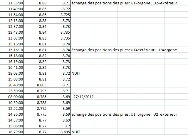

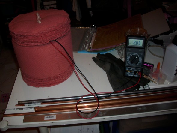

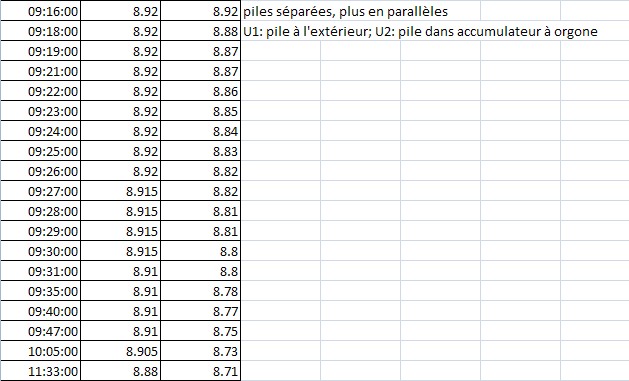

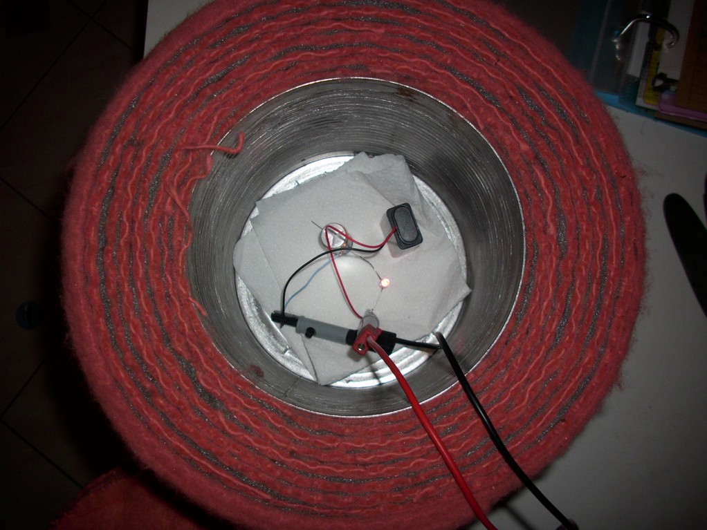

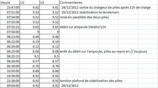

Tests comparatifs menés avec deux batteries rechargeables de 9V d'abord chargés à bloc à l'identique puis déchargées en parallèle sur une ampoule pendant un même temps.
Après stabilisation, l'une des deux est mis sur un CAPTRET dans un accumulateur d'orgone pendant que l'autre est mise à l'extérieur de l'accumulateur, à plus d'un mètres de distance.
Les tensions sont mesurées sur les deux batteries.
Les tensions diminuent dans les deux cas, mais j'ai opéré des échanges des batteries: celle de l'accumulateur à orgone va à l'extérieur et inversement (marquées par des flèches noires sur la courbe des tensions).
Ce qui est intéressant à noter est que, même si l'ensemble CAPTRET ne recharge pas mes batteries, la dynamique est modifiée à chaque fois que je change les batteries de place. C'est comme si celle hors accumulateur à orgone remontait en tension pendant un certain temps après avoir été sortie de l'accumulateur où elle a été mise en charge. Il y a une différence dans la dynamique hors et dans accumulateur.
Est-ce la fonction accumulatrice d'orgone ou une entrave style cage de Faraday qui bloque quelque chose, en tous cas ça a un impact.
Donc le comparatif a lieu d'exister. Par contre pas de recharge gloable des batteries.
Les deux CAPTRET sont identiques, des condensateurs de 100 micro Farads et 250V, mais pas des low ESR.
J'en ai commandé chez Conrad en low ESR, quand j'aurai ça je referai le même test pour vois si ça recharge les batteries!

Ca ne doit marcher qu'avec un certain type de condensateur.
Il faut qu'a l'interieur du condensateur, cela se rapproche des couches de métal et de fibres.
Celui de JLN est particulier par rapport a d'autres.

Citation (achenar @ Mardi 25 Décembre 2012 à 11h04)
J'ai le même comportement. Hier je sautais au plafond en voyant des piles alcalines remonter avec le captret.
Depuis j'ai refait des manips en changeant piles connexions, chargeant dechargant les condos et je n'ai que des décharges linéaries pour le moment.
