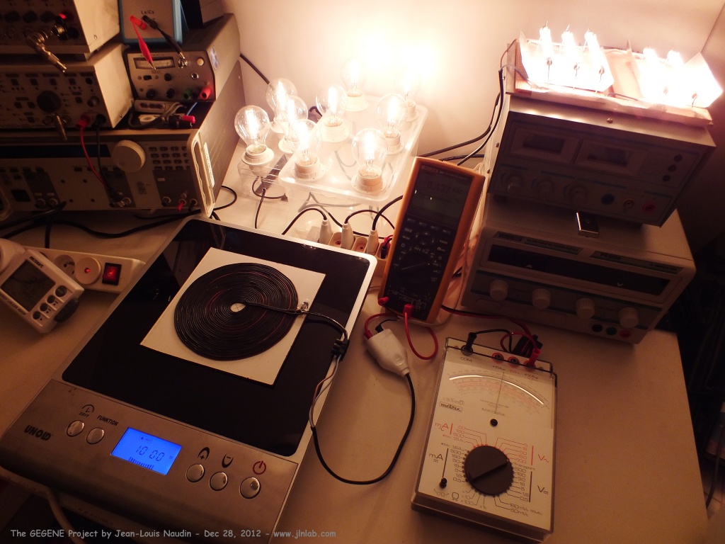

J'utilise un simple réchaud à induction à 56€ sur Amazon comme générateur primaire et le secondaire est une bobine plate bifilaire à la manière du brevet de Nicolas Tesla de 1894.
Citation (Chercheur)
Je viens de me commander le réchaud à induction suivant:
http://www.amazon.fr/Tristar-IK-6174-R%C3%...4/dp/B003NNVQCC
Il n'y avait pas besoin de caractéristiques spéciales pour le réchaud j'espère; celui-ci conviendra?
Citation (Jean-Louis Naudin)
A priori, celui que tu as commandé convient bien puisqu'il est réglable en puissance.
Le mien est celui-ci:
http://www.amazon.fr/Unold-Plaque-%C3%A0-I...E/ref=pd_cp_k_0
c'est quasiment le même.

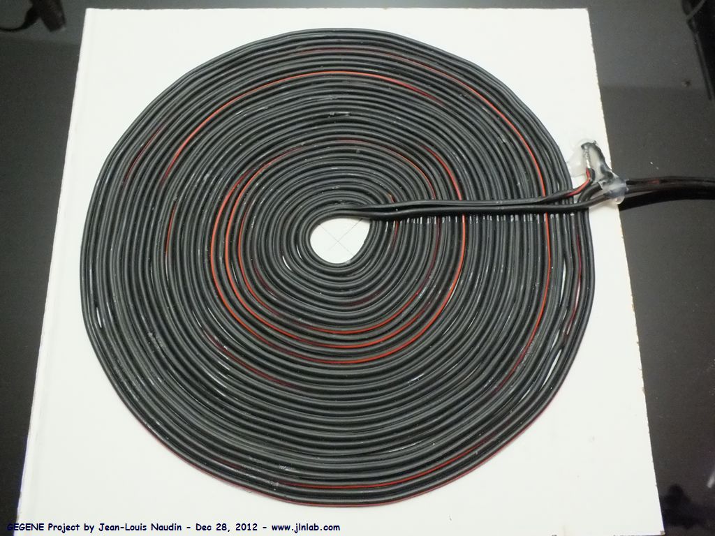

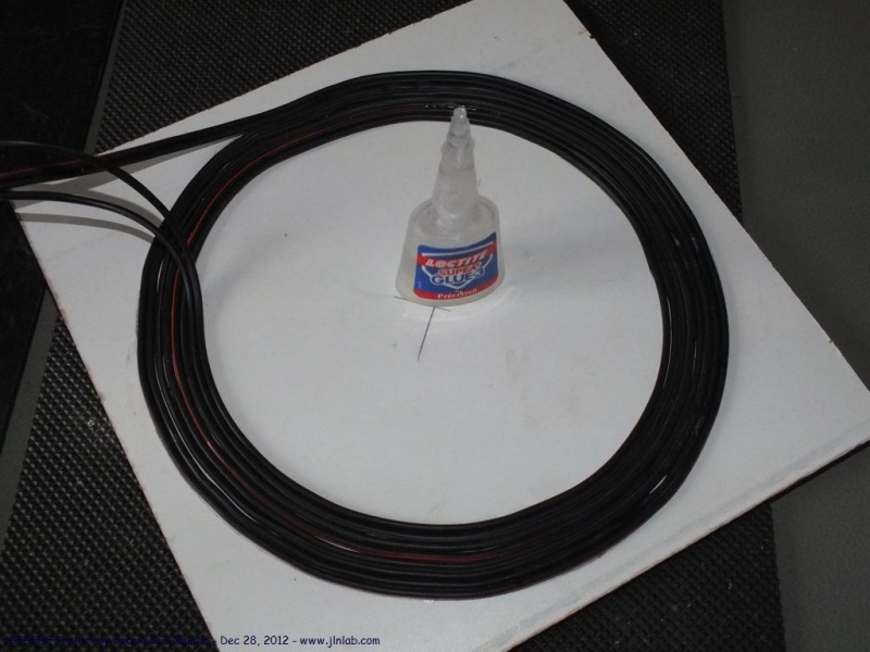

J'ai utilisé du fil double de HP, il y a 2x17 spires. Le fil est collé au fur et à mesure avec de la cyano sur une planche en bois.
Le fil ne chauffe pas avec 2800 W en sortie (~8.5 à 9A), il est à peine tiède au bout de quelques minutes.
La plaque métallique que je met en début est utilisée pour by-passer la sécurité (détection de présence de casserole (PAN detect), sinon on a l'erreur EO et bip...), dès que c'est enclenché (lampes allumées) il faut enlever immédiatement la plaque sinon elle va chauffer très fort. Dès que la puissance est drainée sur les lampes de charge, on peut déplacer la bobine plate à la main (sans risque de se bruler car ça chauffe pas) pour chercher le point de maximum de puissance en sortie sur les lampes. Il faut charger à au moins 1500 W, plus c'est mieux...
Actuellement le générateur est chargé avec 2825 Watts de lampes halogènes (9x105W + 2x500W + 400W + 2x240W). Elles sont allumées à pleine puissance (2581 Watts mesurés)
La plaque a induction est programmée pour délivrer 1000W, j'ai mesuré 1002 W avec un energy Logger 4000 à l'entrée du réchaud à induction.
Pour info les 2 halogènes en haut à droite sont 2 tubes de 500 Watts chacun soit rien que pour eux deux 1000 Watts...

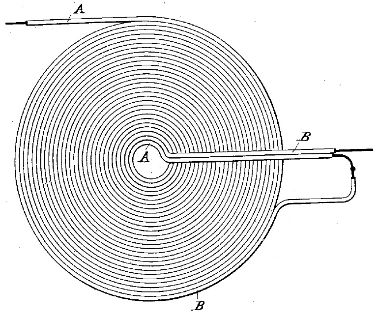

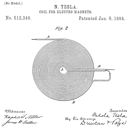

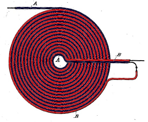

Ecrit le: Samedi 29 Décembre 2012 à 08h54 Posted since your last visit
Je suis allé télécharger le brevet de Tesla en question pour bien voir si les connexions des fils A et B (qui sont difficilement lisibles sur la miniature précédente) sont ceux qui sont logiques.
En effet c'est ce qui est logique; les deux fils sont en série (A soudé avec B) avec un retour en sens inverse pour émissions d'ondes scalaires (courants opposés et parallèles dans les fils enroulés).
Voilà le détail de la connexion de la galette:
J'ai demandé à Jean-Louis Naudin si c'était bien ainsi qu'il a fait pour être sûr; mais je n'en doute pas.

Bonjour ,
Le mieux serait de charger des batteries puis via un onduleur de réalimenter en entrée.
Il faudrait tester dessuite si c'est possible !
Bonne journée !
Ecrit le: Samedi 29 Décembre 2012 à 11h34 Posted since your last visit
Membre n°: 10115
Inscrit le: 24/05/2012
On ne voit pas bien la connexion de la pancake , quelqu'un peut faire un schéma.
Merci. ( la connexion n'est pas bien visible à cause du scotch semi transparent )
Pour boucler, ce sera un peu compliqué avec des pertes, mais vu le COP ce n'est pas grave.
Il faut redresser la tension output car pas la même fréquence.
Avec cette tension continue, alimenter un inverter genre ceux utilisés pour les panneaux solaires.
J'en ai vu sur le bon coin à 800 euros.
Ecrit le: Samedi 29 Décembre 2012 à 11h39 Posted since your last visit
Je vois déjà les sceptiques préparer leur arguments bidons: icon_evil.gif
1-Les amperemetre et voltemetres sont calibré sur du 50hz, ils perdent en précisions avec des fréquences plus hautes
2-C'est la persistance rétinienne qui donne l'impression que les ampoules sont allumées a fond
3- si ca fonctionnait réellement ca fait longtemps qu'on payerais plus d'éléctricité
4-blablabla
L'expérience qui enfoncerait le clou, et validerais DEFINITIVEMENT et INCONSTESTABLEMENT l'expérience, c'est une resistance type lave linge, de l'eau, et un calorimetre. icon_biggrin.gif
Ecrit le: Samedi 29 Décembre 2012 à 11h49 Posted since your last visit
La page où Jean-Louis Naudin a tout mis en ligne:
http://jnaudin.free.fr/gegene/
A achenar:
Quant aux persistances rétiniennes, ceci est absolument non valide parce que justement l'oeil effectue une intégration lumineuse par persistance rétinienne, c'est à dire donne la puissance moyenne (issue de l'intensité lumineuse efficace).
Donc argument invalide.
La question de la mesure de puissance je l'ai posé aussi à Jean-Louis Naudin ce matin quand j'ai lu que ce n'était pas du 50 Hz:
Question: je pensais initialement (ne sachant pas comment fonctionne une plaque à induction) que le courant alternatif était à 50Hz.
Il semble que ça soit plusieurs dizaines de KiloHertz.
Question: tu as mesuré tes tensions et courants en alternatif avec des multimètres (ampèremètre et voltmètre).
Savent-ils mesurer sur cette plage de fréquence? Qu-as-tu comme fréquence chez toi sur la sortie?
Peut être qu'il te faudrait l'oscillo pour vérifier la tension avec une sonde mise en x10 et pour le courant une pince ampèremétrique qui monte dans les dizaines de KiloHertz (ça c'est courant contrairement à celles qui montent au MégaHertz qui coûtent cher).
Juste pour la fiabilité de la mesure en sortie.
A ce jour, le seule mesure fiable et facile à faire est la mesure de la puissance lumineuse. Il suffit de comparer les lampes en direct sur le 220 V et de les connecter ensuite via le GEGENE...
Je continu à creuser car c'est que le début du projet et j'en suis qu'à la surface...
La puissance lumineuses est en effet un moyen qui a déjà été utilisé; luxmètre ou simple coup d'oeil pour avoir l'ordre de grandeur comparatif avec l'allumage sur secteur.
Comme je l'ai mis dans ma question, avec l'oscillo c'est très facile d'avoir la tension efficace réelle avec la sonde en x10 pour diviser la tension; et le courant il faut une pince ampèremétrique ou effectivement que l'appareil de mesure soit fiable sur la gamme de fréquence utile.
A vous de mesurer la puissance de la façon que vous voulez, quant à moi la simple tension aux bornes de la charge résistive me suffira (avec connaissance de la résistance de charge, P=U²/R), on l'obtient à l'oscillo avec la sonde x10 jusqu'à 400V (sur mon oscillo) et x100 si on devait faire plus (là il faut acheter la sonde qui le fait, sur mon oscillo pas utile); c'est facile.

Citation (captainfletcher @ Samedi 29 Décembre 2012 à 11h34)
Faudrait déjà abaisser la tension, 300v c'est beaucoup trop...
Peut etre qu'en diminuant le nombre de spires, de la bobine de tesla... en faite il faudrait en faire plusieurs petites en parallèle, ou tester d'autres configurations possibles. L'idéale serait un fort courant et une tension proche de 12v ou 24v, compatible avec les inverters ou onduleurs. Biensur il faudra redresser et filtrer avec un pont diviseur de puissance et un gros condensateur.
Ecrit le: Samedi 29 Décembre 2012 à 11h53 Posted since your last visit
Je l'ai pourtant déjà indiqué dans le message précédent la connexion:
https://www.chercheursduvrai.fr/forum/in...indpost&p=26048
Pour ceux qui ont des soucis avec les lettres A et B, Jean-Louis Naudin a remis ça en couleur sur sa page en rouge et noir:
Ecrit le: Samedi 29 Décembre 2012 à 12h00 Posted since your last visit
réponses anticipées pour les sceptiques:
1-Pour les erreurs de mesures: c'est pas possible de tomber sur un COP 2 meme avec du materiel tout pourri
2-Pour la persistance réti: ca marche pas avec des halogenes qui ont une inertie, qui affichent une valeur moyenne, contrairement aux LED.
Bien joué JL, donc ils pourront s'asseoir dessus.
mizuno57: Une bobine a un pole nord et sud en fonctionnement, c'est dommage de ne récolter qu'un pole. si on utilise 2 pancake peut etre qu'on pourra recuperer le double en sortie.icon_wink.gif
Ecrit le: Samedi 29 Décembre 2012 à 12h34 Posted since your last visit
Oui je me faisait la remarque pour les deux faces et même peut être plusieurs tranches d'un même coté !!
une fois avérer le mieux est d'extraire une bobine (primaire) d'une table de cuisson,
et de faire des tests en shuntant les sécurités.
mesurer si l'éloignement du secondaire vis à vis du primaire créer des différences ?
Pas mal de chose à explorer...
