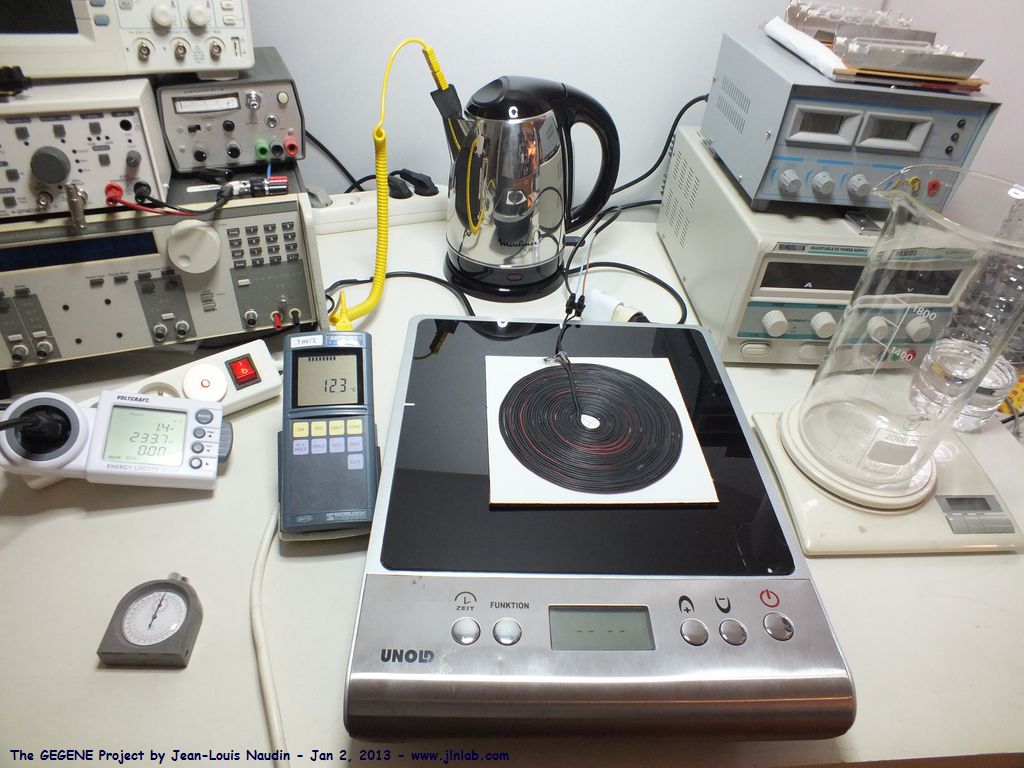

Ecrit le: Mercredi 02 Janvier 2013 à 20h18 Posted since your last visit
Le dernier test effectué par Jean-Louis Naudin avec une bouilloire:
http://jnaudin.free.fr/gegene/gegene07.htm
Test sur secteur:
Energie de chauffage : Wtherm = 4180 * 82.1 = 343178 Joules
Energie électrique d'entrée : Welec = 2100 * 227 = 476700 Joules
Rendement de la bouilloire = Wtherm / Welec = 343178 / 476700 = 0.7199
le rendement de la bouilloire est donc r = 72 %
Le facteur de correction dû aux pertes de la bouilloire à appliquer est 1/r = 1.38908
Test sur Gegene:
Energie nécessaire pour chauffer l'eau : Wtherm = 4180 * 83.9 = 350702 Joules
Energie électrique, réellement consommée par la bouilloire, fournie par la bobine bifilaire :
Wb = 350702 * 1.38908 = 487153 Joules
Energie électrique d'entrée de la plaque à induction : Welec = 855 * 591.7 = 505903 Joules
Rendement du Gegene = Wb / Welec = 487153 / 505903 = 0.9629
le rendement du Gegene par la méthode calorimétrique est donc de 96%

Pas bien compris le : "Le facteur de correction dû aux pertes de la bouilloire à appliquer est 1/r = 1.38908", de JLN.
Alors j'ai vu cette manipe de la façon suivante:
Bouilloire :
W thermiques en Joules / W électriques de la bouilloire
343178 Joules / 476700 Joules = 0.719 => 72% de rendement énergétique.
Super bouilloire :
Je l'appel ainsi car je prend le tout, GEGENE + Bouilloire, comme étant un seul appareil électrique, la "Super bouilloire".
W thermiques en Joules / W électriques de la Super bouilloire
350702 Joules / 505903 Joules = 0,69 => 69% de rendement énergétique.
(dixit le 1/r de 1.38908)
MES CONCLUSIONS:
En utilisant le GEGENE, on ne perd que 3% d'énergie, ce qui me parait remarquable, pas vous ? Il y a donc très peu de perte avec ce montage franchement bizarroïde.
Si le GEGENE était sur-unitaire, on aurait dû avoir un rendement de la Super bouilloire supérieur a 72%
Cependant, la bouilloire a-t-elle un fonctionnement normal par ce type d'alimentation ? Peut-elle absorber un surplus de puissance fourni par le GEGENE ?
Autre question:
1 - Pour la première durée de chauffage on a 227 secondes.
2 - Pour la deuxième 591 secondes.
Ne serait-il pas possible d'obtenir dans une prochaine manipe un temps similaire en poussant un peu plus le GEGENE ?
Mon idée est que cela se ferait à l'avantage du GEGENE !
Un grand merci a Jean-Louis Naudin.
a+

Ecrit le: Jeudi 03 Janvier 2013 à 08h35 Posted since your last visit
Citation (AG4D @ Mercredi 02 Janvier 2013 à 23h51)
Autre question:
Les pertes thermiques sont proportionnelles au temps, donc les pertes ont été deux fois plus grandes au moins pour la technique avec le GEGENE que pour l'alimentation secteur.
Soit il faut pouvoir mesurer le flux thermique sortant dans l'environnement (avec un calorimètre dans lequel on plonge la bouilloire, hors de question si on compte remplir ça d'eau, tout disjoncte) ou il faut travailler en effet sur la même durée, si on veut ramener les pertes thermiques à l'identique.
En effet ça sera forcément à l'avantage du GEGENE, obligé. La méthode thermique est au final un mauvais moyen de mesurer quoi que ce soit car on ne connait pas les pertes.
La seule méthode exacte est électrique, mesure sur les charges à l'oscillo. Pas besoin de sortir de la NASA pour utiliser un oscillo. Par contre selon la forme du signal il faut une capture sur PC et un re-calcul.

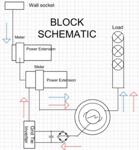

Jean-Louis Naudin m'a envoyé le lien vers une vidéo intéressante d'un réplicateur du GEGENE appelé Romero UK, qui a utilisé un dispositif que je ne connaissais pas mais qui est exactement ce qu'il faut pour faire un bouclage.
Il a utilisé un onduleur à injection réseau, appelé en anglais GTI = Grid Tie Inverter:
http://en.wikipedia.org/wiki/Grid-tie_inverter
Utilisé pour les système de production électriques de courant comme les éoliennes, le photovoltaïque, afin d'injecter le surplus produit dans le réseau EDF, on peut en acheter ici par exemple:
http://www.comptoireolien.fr/onduleurs-reseau/index.html
Ce dispositif convertit une source de courant CONTINU en un courant en tension et fréquence compatibles avec le réseau du secteur EDF 220V/50Hz.
Celui utilisé par Romero UK de la vidéo est:
http://www.aliexpress.com/store/product/35..._485534446.html
Voici le schéma du montage utilisé par Romero UK dans la vidéo, extrait par capture vidéo:
Il a mis un point à diode et capa de lissage en sortie d'un transformateur à quelques spires disposé au-dessus de pancake bifilaire afin de collecter de la puissance et de la redresser en continu, pour alimenter son GTI.
Il a mis deux wattmètres secteurs, un sur la ligne électrique en amont du GTI et mesurant la puissance consommée par la plaque à induction sur le secteur, et un autre en aval de l'injection GTI pour mesurer la puissance somme de la consommation secteur + injection GTI (qui donne donc la même puissance consommée que le premier si pas d'injection entre les deux)
Voilà sa vidéo:

Ecrit le: Jeudi 03 Janvier 2013 à 11h30 Posted since your last visit
Citation (Chercheur @ Jeudi 03 Janvier 2013 à 08h48)
Voilà sa vidéo:
Bonjour Chercheur,
Merci pour cette vidéo ! l'information se propage bien c'est plaisant, et je viens de découvrir le TIE GRID, et ça c'est juste énorme, je le met de côté ^^
Pour en revenir à la vidéo, voyons en synthèse :
Il consommé 900W environs pour 1000W commandés, allume près de 1000W (grâce au Tesla Coil), et réinjecte environs 150W sur le secteur via le TIE GRID grâce à une bobine de "transformateur" (j'ai compté 3 tours de bobine simple).
Je pense donc que RomeroUK veut nous montrer qu'il est possible de réinjecter de la puissance "perdue" située au dessus du TESLA Pancake Coil, via un TIE Grid, et nous prouver qu'il est tout à fait possible de réinjecter de l'énergie sur le système avec cette configuration qui reste à améliorer. (Il évoque en début de vidéo un couplage résonnant avec le primaire de la bobine d'induction pour améliorer les performances).
De ce que j'en comprends donc c'est qu'il nous montre que nous pouvons boucler le système et si l'on continues sur cette voie, au moins diminuer suffisamment la consommation en entrée pour améliorer le GAIN du système.
CODE
Exemple :
A l'allumage, je consomme 900W, je produit 1000W de lumière, j'ai donc un coefficient de 111%.
Je place alors le système de TIE Inverter (autoalimenté), qui permet de réinjecter 150W sur le secteur, 150W consommable par la plaque à induction. Ma plaque consomme donc désormais 750W, je produit toujours 1000W de lumière, j'ai donc un coefficient de 133%, soit une amélioration de 22%.
Et ça, c'est juste avec une plaque non démontée, non optimisée, un simple bobinage pour le TIE Power Grid au lieu d'un tesla coil. Vous suivez ce qu'il nous montre sur un plateau RomeroUK ? juste une pièce à utiliser pour plus tard.
Un grand merci RomeroUK ! et un grand Bravo, avec son idée, je pense que l'on va aller encore plus loin et plus vite que prévu.

Ici le schéma d'un réinjecteur réseau.
Je trouve curieux de faire appelle à deux étages à transistors, perso j'en aurai mis un seul et un élévateur (transfo) à la suite.
il faut comprendre pourquoi il font comme ça, cout ou technologie ?
Bref, dans notre application nous avons une tension élevée donc point besoin de le faire via électronique.
un pont à 4 IGBT sera suffisant pour reproduire une tension alternative.
voir 6 IGBT pour faire du triphasé pour alimenter des moteurs dans les meilleurs conditions.
Pour Woopy, je pense, sans en être sur, que l'onduleur produit une phase non asservie.
lorsque l'on réinjecte du courant sur un secteur il faut se synchronisé sur la phase afin de ne pas risquer le court circuit.
Le système se déphase juste ce qu'il faut afin que le courant débiter soit compatible avec ce que le injecteur est en mesure de donner.
Je pense que c'est la différence entre les deux appareils.

Un grid_tie inverter est un onduleur classique qui est commandé par le secteur, il a donc besoin du secteur pour calculer sa phase et sa frequence. Ensuite il delivre une tension legerement superieure a celle du secteur de facon a injecter de la puissance sur la ligne.
Le plus important est qu'il ne peut fonctionner sans la presence du secteur, si celui-ci se coupe l'onduleur s'arrête en quelques ms.
C'est une norme obligatoire en france pour injecter sur le reseau national. C'est egalement une protection pour le personnel travaillant sur le reseau.
Autre avantage la gamme de tensions CONTINUES d'entrée et generalement assez large (pour un 12v => 10 a 24 v )

Encore une preuve que la bobine de tesla n'absorbe pas tout le champ de la plaque, et qu'il reste de l'énergie a sucer.
Un jour verra t-on un replicateur mettre 2 bobines ou plus sur la plaque? icon_rolleyes.gif
