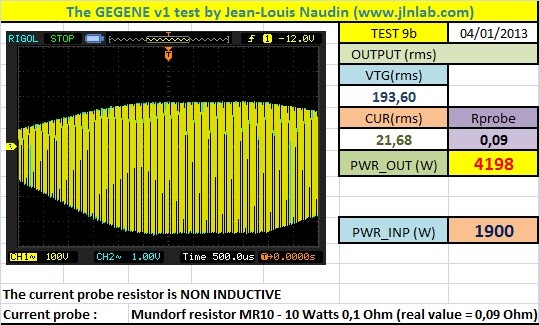

Du nouveau De la part de JLN:
http://jnaudin.free.fr/gegene/gegene09.htm
1805 w => 3819 w ?
1805 w => 3819 w ?
Apparement oui, mais attention les lampes à filaments sont inductives!
Donc il faudrait zoomer pour voir ce qu'il en est à 25Khz.

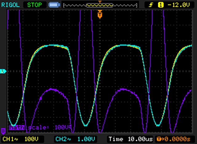

Citation (Jean-Louis Naudin)
Pour répondre à Mizuno57 (c'est sur mon site...). On avait déjà confirmé ce fait dans le TEST2
Voici un zoom sur la tension et le courant, il n'y a pas d'effet inductif ici.

Merci Chercheur (Et Mr Naudin) pour cette rapidité de réponse!
C'est vraiment surprenant que les deux courbes se surperposent à ce point.
je ferai les memes mesures de mon coté.

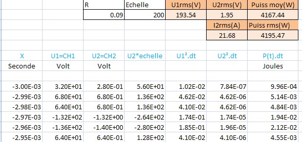

Ce matin j'ai chargé le fichier de captures de Jean-Louis Naudin pour son expérience de mesure à l'oscillo ici:
Voici mes échanges avec lui à ce sujet:
Citation (Chercheur)
Je suis allé voir ton fichier de capture de données dispo sur ta page; pour l'oscillo, là où tu as échantillonné sur une période:

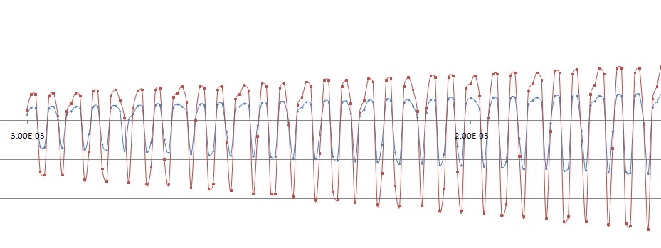

J'ai remis les données sous Excel et j'ai calculé les tensions et courants rms ainsi que la puissance moyenne.
On voit que l'échantillonnage est trop espacé, on n'a plus mise en phase systématique de la tension et du courant (sinon le calcul de la puissance par RMS que j'ai fait et celui par puissance moyenne devraient donner la même chose, là j'ai 2517W et 3856W).
En fait tu as des points d'échantillonnage marqués en plusieurs exemplaires sur la même donnée temporelle à cause de la résolution de capture de la base de temps (exemple: temps de A10= celui de A11; A12=A13=A14 et ainsi de suite partout) ce qui multiplie par 2 ou même 3 les points et donc les valeurs et donc le calcul de la puissance. Du coup tout le fichier de calcul donne un résultat inutilisable. C'est un problème de vitesse d’échantillonnage. As-tu le moyen de faire la capture avec une vitesse d'échantillonnage plus rapide?
Je te joins un de mes fichiers de capture avec échantillonnage tous les 4 micro secondes (j'ai réglé la base de temps à 0.5ms par division et automatiquement il a échantillonné à 0.004 ms par mesure) pour que tu vois ce que ça donne quand on a tous les points (fichier "Mesures_halogenes_capture25.xls") et ta capture échantillonnée à 0.04ms et parfois la base de temps ne fait pas la distinction (fichier "JLN2.xls"). Tu as ce souci de vitesse d'échantillonnage uniquement ici car tu as capturé une grosse période.
Je suis super content que le résultat tienne!!! Avec un grand plaisir.

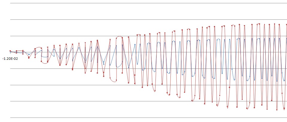

J'ai repassé ma moulinette sur tes données et j'ai un assez bon accord entre Pmoyen et Prms qui montre que l'échantillonnage est bon ce coup ci.
Je calcule Pmoyen=4167W (et Prms= 4195W mais cette valeur n'est pas physiquement significative, elle est due aux petites différences de phase subtiles, c'est la première qu'il faut prendre). C'est un excellent résultat et confirmé par l'accord presque exact entre Prms et Pmoyen.
Tu as seulement 0.00599 s de la période totale qui est selon ta mesure précédente de 0.00992 s (soit 100.8Hz de fréquence, même genre que sur ma plaque, du 100Hz).
Donc tu as seulement 60.4% de la période. Même si on met tout ce qui manque de signal à 0 on multiplie donc par 60.4% et on a une mesure de 2516Watts en sortie. Avec une entrée de 1900W tu a COP>1.32
Et évidemment ceci est largement sous-estimé. Avec en approximation une décroissance linéaire sur la portion manquante aura probablement 3000Watts (pas fait les calculs).
Donc je suis content que le COP soit confirmé avec le bon échantillonnage cette fois-ci. Je préfère largement que ma mesure merde quelque part plutôt que le GEGENE ne marche pas; à 1000% (en terme de surunité aussi icon_biggrin.gif).
Donc les résultats de Jean-Louis Naudin sont en béton pour l'échantillonnage. Ils sont menés sans problème d'échantillonnage et montrent bien la surunité.
Je n'arrive quant à moi pas encore à les reproduire. Je vais changer de connexion sur la galette, puis de galette car la tension mesurée en sortie est à peu près bonne je pense chez moi, vu que j'arrive à la confirmer au multimètre à aiguille.
Il y a quand même la valeur de son courant qui est grand. Je vais étudier ça avant.

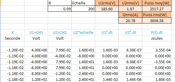

Ecrit le: Vendredi 04 Janvier 2013 à 12h30 Posted since your last visit
Oui il y a un truc qui me pose problème, c'est le courant:
Urms=1.87V et Irms=20.78A dans la résistance de mesure du courant
Cela fait quand même une puissance de Pmoyen=UrmsxIrms=38.85Watts calculable ainsi car tension et courant sont en phase
Donc il passe 40Watts dans la résistance de 10Watts. Elle devrait fondre je pense?
Le souci est peut être la lecture du courant avec la sonde, je vais voir avec lui. Mais pourquoi, ça ne serait pas très compréhensible. Toutefois 40Watts dans une résistance de 10Watts je pense que ça pose problème.

Messages: 193
Membre n°: 10148
Inscrit le: 22/08/2012
Elle ne fondra pas mais surchauffer jusqu'à noircir sa surface.
Elle doit très rapidement devenir brulante...
A 10w elle ne doit pas dépasser les 100 degrés ou un peu plus... essaye d'avoir son datasheet puis mesure sa température si possible.
