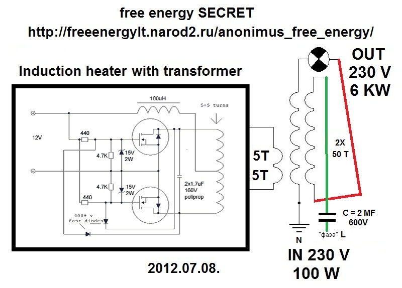

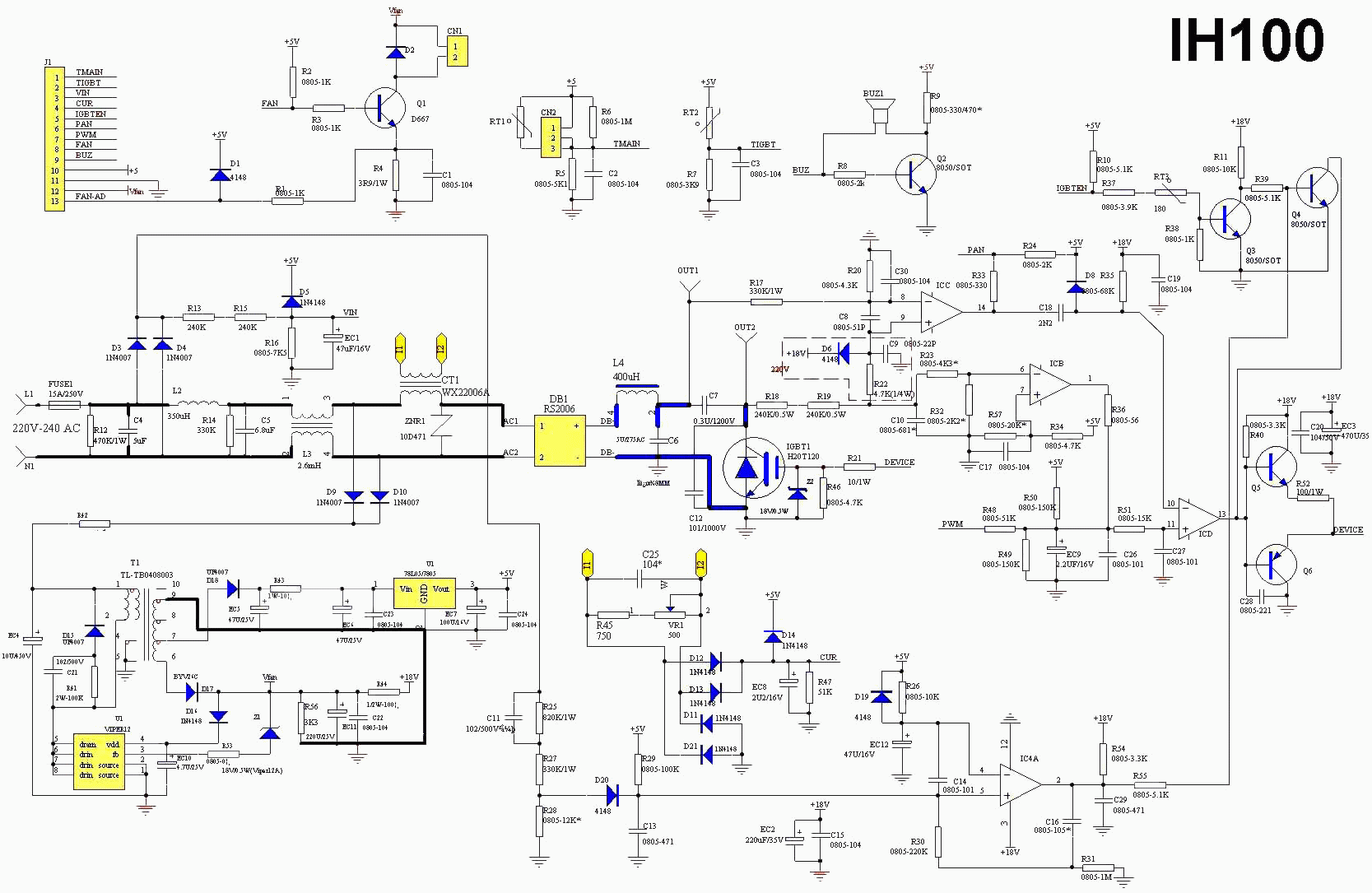

Voici le schéma de la partie puissance entre autre d'une plaque à induction.
en grand pour y voir les détails !

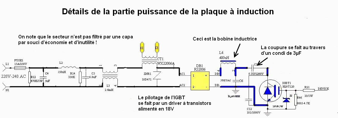

Ecrit le: Samedi 29 Décembre 2012 à 14h34 Posted since your last visit

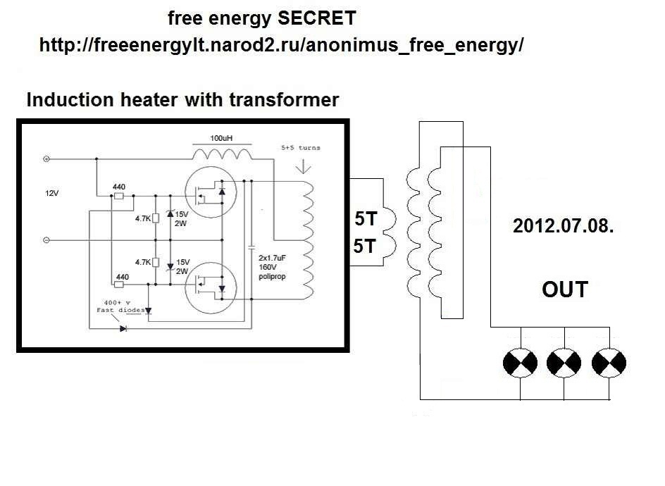

Pour plus de visibilité,

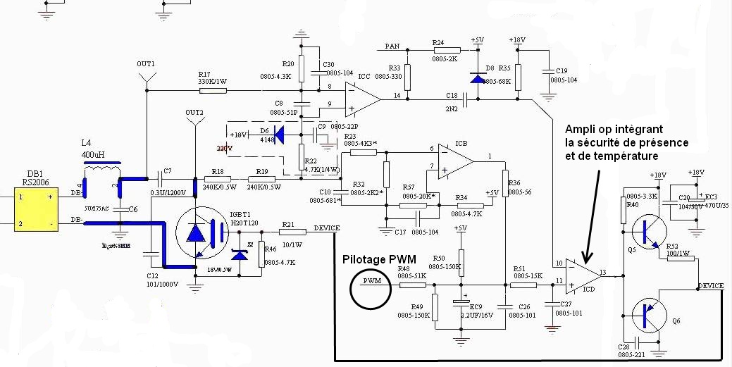

Le pilotage

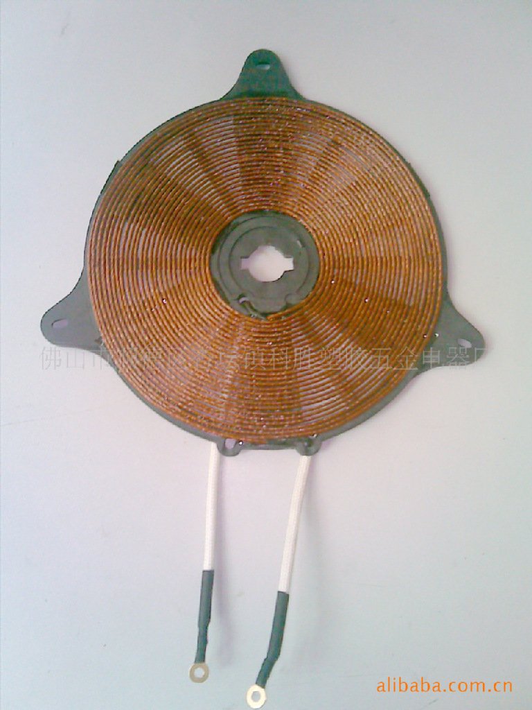

Une bobine de 2500w coute environ 18$, avec 47$ de frais de port via EMS (pèse 3 kg...).
Source: ICI

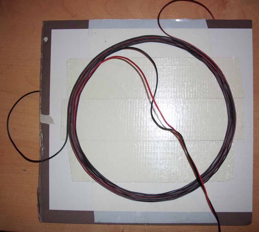

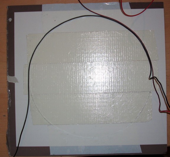

Le bobinage du pancake bifilaire type Tesla-scalaire est facile à faire avec du scotch double-face armé, méthode qui a montré être efficace, simple, ça tient très bien, pour les pancake Tesla des transmetteurs.
Voilà mon bobinage sur un carton de récup et avec scotch double-face, au contraire de la colle glue, on peut repositionner et pourtant ça tien bien sans décollage:
Pour le primaire, ne vous cassez pas la tête à bricoler un truc qui ne marche pas et qui coûtera cher alors qu'une plaque toute prête est tellement plus simple. Pourquoi vouloir commencer à inventer un truc compliqué alors qu'on peut étudier quelque chose de simple?
Sauf pour ce qui est de la peur de la puissance; le reste ne justifie pas des modifs. Pour les prudents (vous avez raison, la santé ça s'économise) je comprends mieux.
Voilà mon bobinage sur un carton de récup et avec scotch double-face, au contraire de la colle glue, on peut repositionner et pourtant ça tien bien sans décollage.
En effet c'est très efficace.
Une plaque a induction n'est pas quelque chose de plus simple, il y a toute l'electronique derrière... et puis si on pouvait eviter le 220v pour commencer...
C'est surtout l'idée d'acheter une plaque à induction dont je n'aurait pas l'utilité ensuite qui me dérange, et j'aime pas gaspiller.
Mais il va de soit que si je ne trouve pas de bons resultats alors je n'en tirerait aucunes conclusions puisque je me suis éloigné du modèle. Par contre si un résultat positif peut aider à avoir un début d'explication c'est toujours bon à prendre.

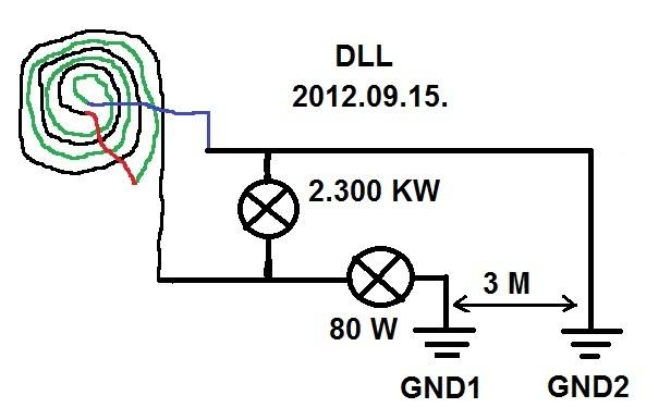

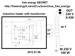

Jean-Louis Naudin me fait passer ces schémas provenant des inventeurs Russes du projet, pour soumettre à votre réflexion collective:
Citation (Jean-Louis Naudin)
Voici en PJ quelques setup de type GEGENE testés par les russes (voir les vidéos de FreeEnergyLT), ça donne des idées et des expériences à explorer...
Infos à partager avec le forum si ça peut aider à faire avancer ce projet et la réflexion...
