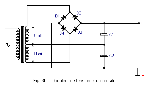

J'ai enfin reçu ma nouvelle plaque (renvoyé sous garantie)
Je vais pouvoir continuer mes expériences.
Par contre mon but est toujours d'augmenter la tension et le courant en sortie de bobine afin de le redresser et ainsi dépasser la consommation en entrée de plaque et je suis tombé sur ce schéma:
En remplaçant le transformateur du schéma par la pancake, pensez-vous que ce celui-ci peut tenir la route dans le cas du GEGENE ?
Autre constatation, que tout le monde à déjà remarqué, si la rampe d'halogènes est directement connectée à la pancake, celle-ci ne chauffe pas ou très peu.
Par contre dès qu'il y a tentative de redressement (et lissage ?) là, elle chauffe relativement fort (au moins 92° mesuré au thermomètre infrarouge).
D'où vient ce phénomène que dès que l'on utilise une diode, ce courant froid disparaît rapidement et engendre un problème supplémentaire de refroidissement de la pancake?

Citation (McFly @ Mercredi 08 Mai 2013 à 14h31)
Je pense que le phénomène est explicable physiquement par le déphasage entre la tension et le courant.
En effet, sans faire de gros calculs mathématique compliqués, il faut comprendre que de l'énergie est UTILISABLE si et seulement si la tension est en phase avec le courant. Plus la tension est déphasée avec le courant, moins ça chauffe, jusqu'à atteindre ce qu'on appelle une tension en opposition de phase avec le courant, et auquel cas ça chauffera plus du tout, alors que potentiellement tu fais circuler des kiloswatts.
imagine toi la tension étant une vague et le courant une autre vague, les deux opposées elles s'annulent, et les deux synchronisées, elles se multiplient (c'est la définition de P = U.I).
Lorsque qu'elles sont en opposition de phase on ne parle plus de Watt, mais de Volts.Ampere (ou VA en abrégé), pour éviter de se tromper, mais l'idée est la même icon_smile.gif
Le redressement avec un pont de diode et des condensateurs de lissage (optionnels) impliquent que la tension qui était une vague, se transforme en ligne, induisant que le courant également va se transformer en ligne plutôt qu'en vague.
Ainsi tu replace obligatoirement toutes les vagues en phase grâce à la transformation des vagues en "ligne". Il est alors impossible de parler de déphasage car physiquement tout est aligné => c'est le mode DC ou mode continu.
De celà tu peux en déduire les choses suivantes :
- Un système ne peut consommer que des Watts, c'est à dire lorsqu'une tension et un courant sont tout ou partie en phase
- Un système est incapable de consommer les volts ampère, c'est à dire lorsqu'une tension et un courant sont tout ou partie déphasées
Les Watts font chauffer les fils par effets joules (le fil étant ni plus ni moins qu'une résistance format XXL icon_wink.gif ).
Tu peux donc théoriquement faire passer 4KW dans un fil de haut parleur si en entrée du fil tension et courant sont déphasés. à l'autre bout, afin de pouvoir utiliser ces 4KW, il va falloir remettre en phase tout ça. Dans la pratique c'est impossible il me semble : toute modification sur un système d'un bout à une répercution immédiate à l'autre bout, et le dpéhasage en fait partie (sauf lorsque il y a une barrière physique de type redressement / lissage)
Bon bref j'espère avoir apportée un peu d'eau au moulin, et peut-être que ces explications n'ont rien à voir icon_smile.gif
