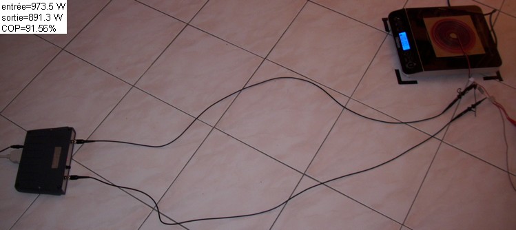

Pour le moment, je ne trouve pas de position qui me fasse dépasser la petite surunité que j'arrive à avoir par moments (104% au mieux). Il va falloir que je monte le dispositif ailleurs chez moi, déplaçant l'ordinateur, etc.

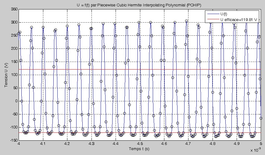

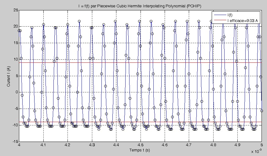

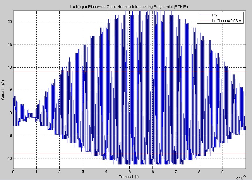

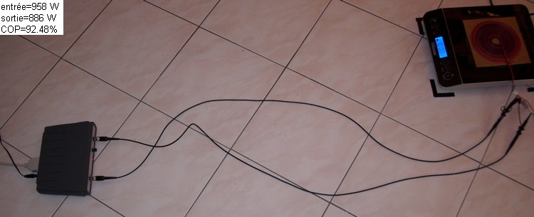

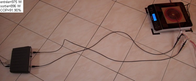

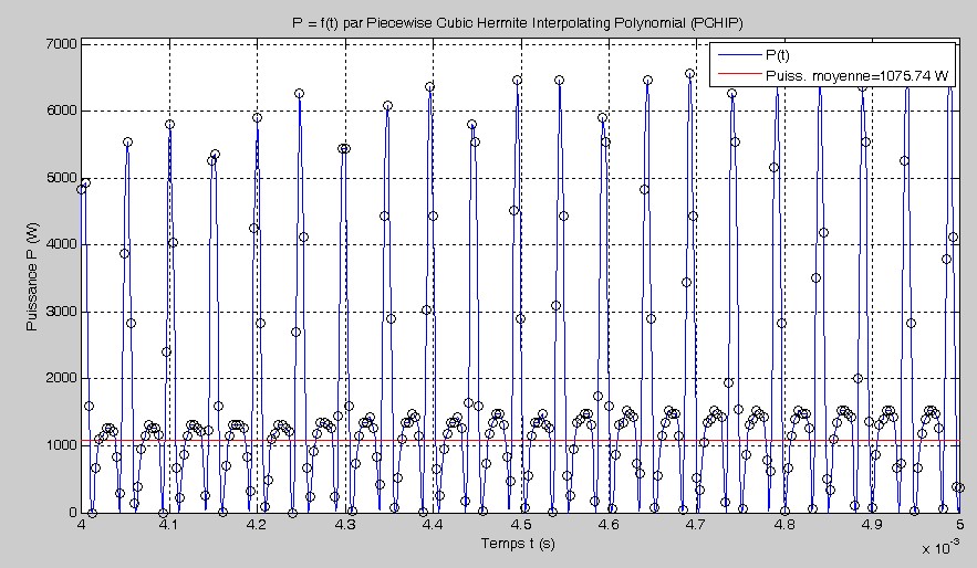

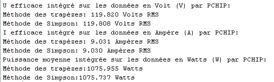

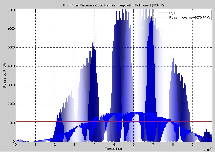

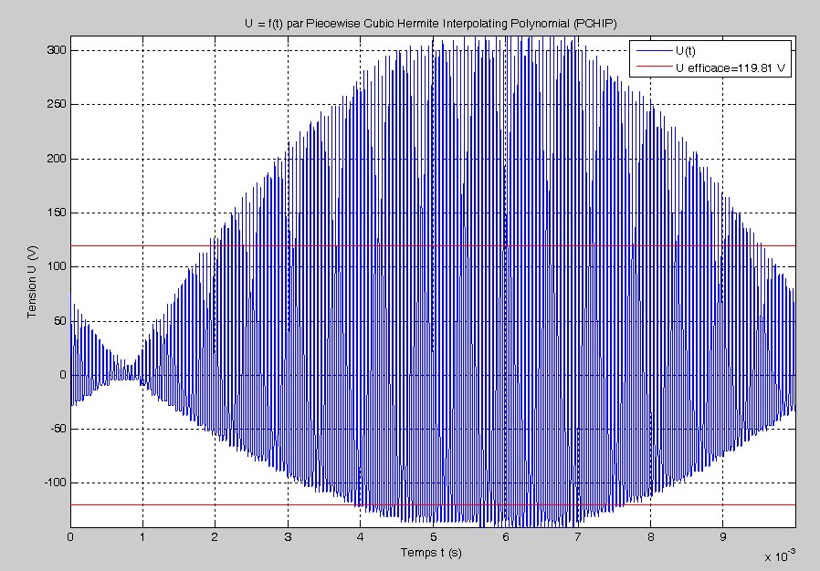

Ecrit le: Samedi 12 Janvier 2013 à 18h08 Posted since your last visit
Voici la ré-analyse de la surunité que j'avais obtenu ici:
https://www.chercheursduvrai.fr/forum/in...indpost&p=26857
Avec le travail fait correctement du calcul de la puissance non pas à partir du point à point des tensions et courant mais à partir des courbes interpolées des tensions et courant (donc intégration continue) qui ont été obtenues à partir du point à point.
Comme je l'avais indiqué, c'était important à faire car le point à point fait que les minimas des pics de puissance ne descendaient pas à zéro. Ici c'est bien le cas.
Par contre on observera que le pic de tension n'est pas toujours attrapé à son maximum par l'échantillonnage (alors que cette fois-ci on a bien tous les zéros) car le pic est pointu et donc rapidement dépassé. Du coup certains pics sont moins haut que d'autre. En pratique cela signifie qu'on a minimisé les tensions et donc minimisé le calcul de puissance.
On voit que la dernière fois en ma maximisant on avait 1089W et ici en le minimisant on a 1075W.
La conclusion c'est que dans tous les cas je reste surunitaire, et même si je n'étais qu'à 100% ça serait anormal car les pertes de l'électronique de la plaque et le couplage par air entre inducteur et pancake devraient engendrer au total un rendement de 70% à la louche. Donc on a vraiment un phénomène additionnel.
Ce supplément donne une surunité petite en fin de compte, mais il est bien plus grand que le coefficient de surunité (car il a fallu déjà compenser les 30% manquant de pertes du système "normal"; à la louche comme je disais ici).
Le traitement des courbes sous Matlab:
Courbes d'interpolation des données:
Puissance obtenue à partir du produite des courbes d'interpolation (et pas du point à point):
Zoom sur une section des données avec les points de mesure en rond noir afin de voir la justesse de l'interpolation réalisée par la méthode PCHIP (Polynômes de Hermite):
Sur la dernière courbe on constate comme je l'ai dit que les pics de puissance sont parfois amoindris car les pics de tension le sont parfois par faute d'échantillonnage important en zone de pic (qui va trop vite) et donc on MINIMISE la puissance (pas de beaucoup).
Je constate aussi que l'anomalie de puissance est due, comme je l'avais indiqué dans mes précédents messages d'analyse des résultats de Jean-Louis Naudin, à une anomalie de production de courant.
Le courant qui circule n'est en effet pas conforme à la tension mesurée aux bornes de la charge avec la loi d'ohm. Quand je suis sous-unitaire c'est conforme, et lorsqu'il y a le phénomène de pompage, ça ne devient plus conforme.

Le code pour retraiter mes données sous Matlab pour ceux qui ont ce logiciel:
CODE
tstep=125;
tduree=0.5*10^-3;
ch1step=32;
ch1val=15;
gch1=127;
sondech1=10;
ch2step=32;
ch2val=0.15;
gch2=127;
sondech2=10;
r=0.05;
freq=100;
pas=0.000001;
donnees = dlmread('new01.txt', ' ',10,0);
l=length(donnees);
l=(1/freq)*tstep/tduree;
n=donnees(1:l,1);
t=n*tduree/tstep;
ch1=donnees(1:l,2);
u1=(ch1-gch1)*ch1val*sondech1/ch1step;
ch2=donnees(1:l,3);
u2=(ch2-gch2)*ch2val*sondech2/ch2step;
ftype = fittype('pchipinterp');
opts = fitoptions('method','PchipInterpolant');
[fp1,gp1] = fit(t,u1,ftype,opts);
[fp2,gp2] = fit(t,u2,ftype,opts);
dt=t(1):pas:t(l);
vp1=fp1(dt);
vp2=fp2(dt);
u1eff=sqrt(trapz(dt,vp1.*vp1)/(t(l)-t(1)));
disp('U efficace intégré sur les données en Volt (V) par PCHIP:');
disp(['Méthode des trapèzes: ',sprintf('%0.3f',u1eff),' Volts RMS']);
u1eff=sqrt(simps(dt,vp1.*vp1)/(t(l)-t(1)));
disp(['Méthode de Simpson: ',sprintf('%0.3f',u1eff),' Volts RMS']);
u1efftab=dt.*0+u1eff;
%pour affichage des points de données choisir:
%plot(dt,vp1,'-b',dt,u1efftab,'-r',dt,-u1efftab,'-r',t,u1,'ok');
plot(dt,vp1,'-b',dt,u1efftab,'-r',dt,-u1efftab,'-r');
xlabel('Temps t (s)');
ylabel('Tension U (V)');
title('U = f(t) par Piecewise Cubic Hermite Interpolating Polynomial (PCHIP)');
axis([t(1) t(l) min(vp1) max(vp1)]);
grid on
legend('U(t)',['U efficace=',sprintf('%0.2f',u1eff),' V']);
pause
ip2=vp2/r;
i2eff=sqrt(trapz(dt,ip2.*ip2)/(t(l)-t(1)));
disp('I efficace intégré sur les données en Ampère (A) par PCHIP:')
disp(['Méthode des trapèzes: ',sprintf('%0.3f',i2eff),' Ampères RMS']);
i2eff=sqrt(simps(dt,ip2.*ip2)/(t(l)-t(1)));
disp(['Méthode de Simpson: ',sprintf('%0.3f',i2eff),' Ampères RMS']);
i2efftab=dt.*0+i2eff;
%plot(dt,ip2,'-b',dt,i2eff,'-r',dt,-i2eff,'-r',t,u2/r,'ok');
plot(dt,ip2,'-b',dt,i2eff,'-r',dt,-i2eff,'-r');
ylabel('Curant I (A)');
title('I = f(t) par Piecewise Cubic Hermite Interpolating Polynomial (PCHIP)');
axis([t(1) t(l) min(ip2) max(ip2)]);
grid on
legend('I(t)',['I efficace=',sprintf('%0.2f',i2eff),' A']);
pause
pp=vp1.*vp2/r;
pmoy=trapz(dt,pp)/(t(l)-t(1));
disp('Puissance moyenne intégrée sur les données en Watts (W) par PCHIP:')
disp(['Méthode des trapèzes:',sprintf('%0.3f',pmoy),' Watts']);
pmoy=simps(dt,pp)/(t(l)-t(1));
disp(['Méthode de Simpson:',sprintf('%0.3f',pmoy),' Watts']);
pmoytab=dt.*0+pmoy;
%plot(dt,pp,'-b',dt,pmoytab,'-r',t,u1.*u2/r,'ok');
plot(dt,pp,'-b',dt,pmoytab,'-r');
ylabel('Puissance P (W)');
title('P = f(t) par Piecewise Cubic Hermite Interpolating Polynomial (PCHIP)');
axis([t(1) t(l) min(pp) max(pp)]);
grid on;
legend('P(t)',['Puiss. moyenne=',sprintf('%0.2f',pmoy),' W']);

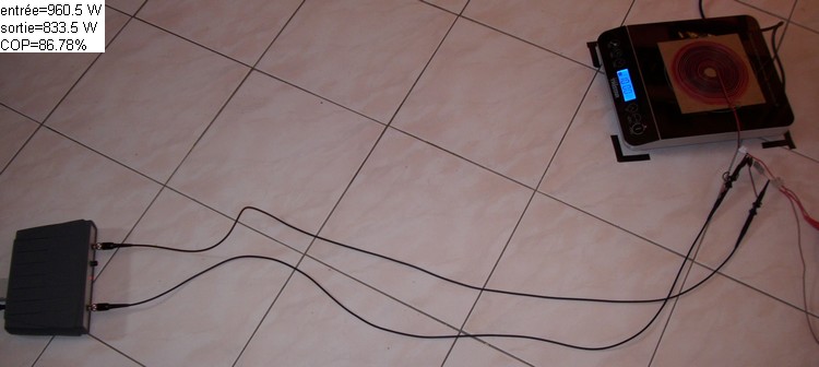

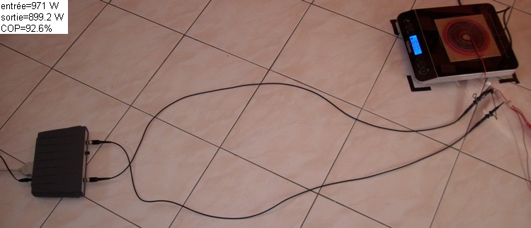

Ce soir, mesures au même emplacement qui avait donné de la surunité (par supplément de courant ne suivant pas la loi d'ohm). J'ai changé les résistances pour mettre en série les deux de 0.1 ohms au lieu d'en parallèle:
Entrée: 988.5Watts
Sortie: 871.7Watts
Ueff=111.7V
Ieff=7.81A
Pas de surunité ce soir. C'est le courant qui n'a pas été au RDV. Il dépasse un peu l'attendu par la loi d'ohm (attendu 7.1 ampères) donc on a quand même un petit effet.
Comme c'est bien le courant qui est en jeu pour la mesure, j'ai changé la résistance: une seule de 0.1 ohm
Entrée: 981Watts
Sortie: 966.3Watts
Ueff=112.6V
Ieff=8.59A
On a amélioré le rendement.
On peut se dire que c'est donc bien un problème de mesure et que des courants induits par les champs magnétiques provoquent une fausse lecture du courant.
Non, car je fais la mesure d'après:
Je remets les deux résistances de 0.1ohms en parallèle
Entrée: 1008.5Watts
Sortie: 903Watts
Ueff=110.9V
Ieff=8.196A
Rendement diminué.
Si c'était une histoire de tension due aux courants induits par les champs magnétiques ça aurait encore automatiquement augmenté.
De toute façon, depuis le début, c'est à dire depuis les premiers tests, on sait que ce n'est pas un problème de ce type (sauf Troll style econologie évidemment, qui savent tout en ne faisant rien et quand les mesures démontrent qu'ils ont tord à 100%) puisque le champ magnétique dû aux fils est le même quelque soit l'endroit où je mets mon système (les prises des sondes sont faites au même endroit) et pourtant les mesures varient fortement selon l'emplacement.
Il y a des variations pas faciles à expliquer, mais elles sont là.
Pas de surunité ce soir malgré tout; mais on note que les résultats de calcul de puissance changent selon la résistance de mesure appliquée, sachant qu'on a vu que justement la loi d'ohm n'est plus entièrement vérifiée lorsqu'on a l'apport supplémentaire.

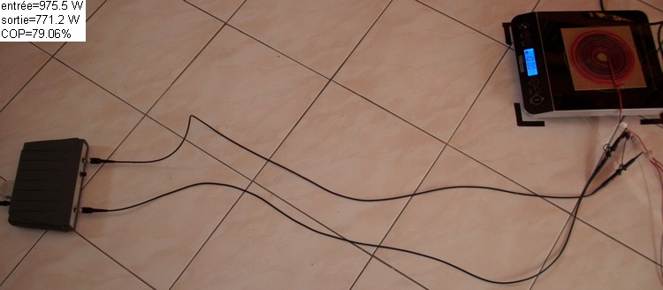

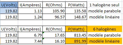

Ecrit le: Mardi 15 Janvier 2013 à 15h40 Posted since your last visit
Petite expérience que je viens de mener: plaque mise à l'endroit où j'avais la surunité par moments.
J'ai branché en parallèle radiateur et ampoules halogène (2400W de charge à puissance nominale sous 230V)
radiateur sur résistance 2000W
entrée=1203
sortie=928.8
COP=77.2%
radiateur sur résistance 1250W
entrée=1173
sortie=938.2
COP=80%
radiateur sur résistance 750W
entrée=1061.5
sortie=816.4
COP=76.9%
radiateur sur OFF
entrée=969.5
sortie=754.6
COP=77.8%
Outre le fait qu'en ce moment je ne suis pas surunitaire, ce qui m'intéresse est de comparer les COP selon que le radiateur soit ou pas en marche et selon la résistance de charge.
Il apparait qu'aucune différence significative du COP ne soit visible selon la charge (de 2400W à 4400W de charge).
Je note aussi que j'ai un problème avec la plaque car je l'ai programmée à 2000W pour ce jeu d'expériences et jamais elle n'a voulu consommer plus de 1200W environ sur le secteur bien que j'aie mis des charges très variables.
D'autres arrivent à faire consommer 2000W à leur plaque programmée pour 2000W. La mienne non.

Ecrit le: Mardi 15 Janvier 2013 à 16h06 Posted since your last visit
Afin de comparer l'effet de parasitage capacitif entre fils des sondes qui se croisent et qui agissent l'une sur l'autre, j'ai testé plusieurs positions de croisement (ou pas des fils) des sondes.
Je précise que ce paramètre possible ne m'étant pas passé inaperçu dans mes mesures (c'est d'ailleurs pourquoi je le tests) les fils se croisent de la même façon au même endroit lorsque je mesure la puissance de sortie à un endroit donné ou 10cm à côté, ce qui m'avait quand même donné des différences appréciables de puissance de sortie.
Voilà les mesures:
