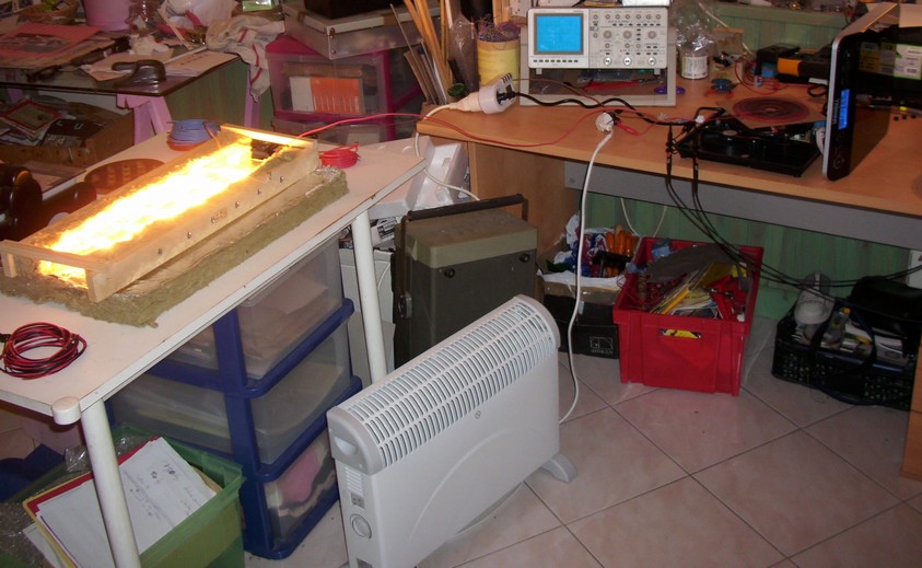

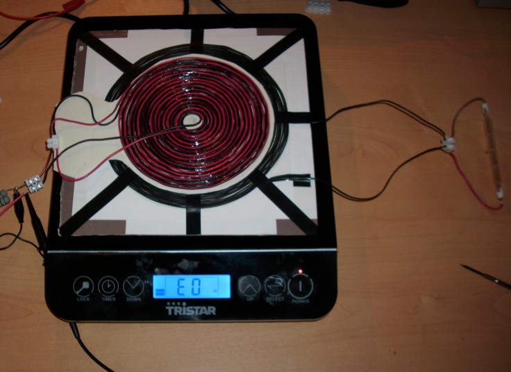

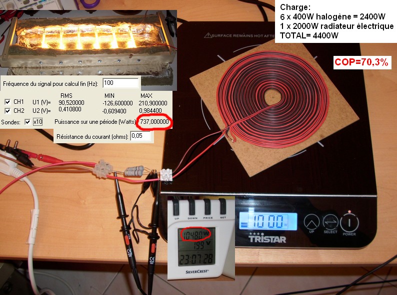

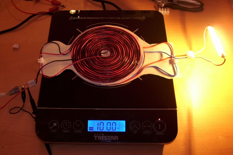

Les deux vidéos de l'expérience précédente:
Ecrit le: Dimanche 06 Janvier 2013 à 00h51 Posted since your last visit
Citation (BlueDragon @ Samedi 05 Janvier 2013 à 22h08)
La contre-mesure serait-elle disponible ? à savoir que tu inverses les bobines de place (celle de 6 halogènes au dessus).
La conclusion me parait...trop simple et signifierait que tu as épuisé le champ magnétique à 90% avec un pancake ?

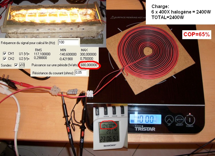

Pour te répondre, l'expérience:
Galette des 400W au-dessus de celle des 2400W:
Galette des 400W au-dessous de celle des 2400W:
On voit que dans ce cas l'halogène de 400W est légèrement plus lumineux: il y a un peu plus de transmission à la galette des 400W quand elle est plus proche, ça parait plus logique.
Dans les deux cas l'éclairage du banc des 2400W (qui n'est pas du tout à plein régime) ne semble pas varier (la variation doit exister mais n'est pas visuellement discernable)
Une galette ne fait pas écran à l'autre, elles vont simplement partager le même champ magnétique (je rappelle qu'il traverse l'espace, le cuivre n'est pas un écran à champ magnétique) et donc les deux bobines sont baignées dans le même champ. Chacune prélève une partie de la puissance totale du champ en fonction de ses caractéristiques (charge, fréquence de résonance avec le champ magnétique alternatif pulsé)
L'ordre importe peu pour les galettes pour le prélèvement.
Sauf que... si on met la galette monofilaire au-dessous là ça empêche la plaque de se déclencher:
Alors que mise au-dessus comme je le montre dans mon expérience précédente, les deux galettes prélèvent chacune une partie de la puissance. J'avais testé que la galette monofilaire seule empêchait aussi le déclenchement de la plaque.

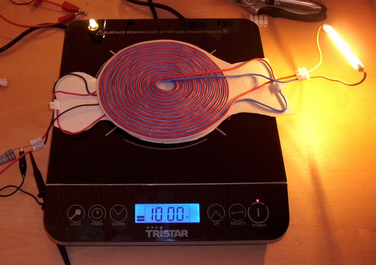

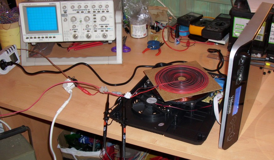

Vidéo de l'échange des positions des galettes bifilaires:

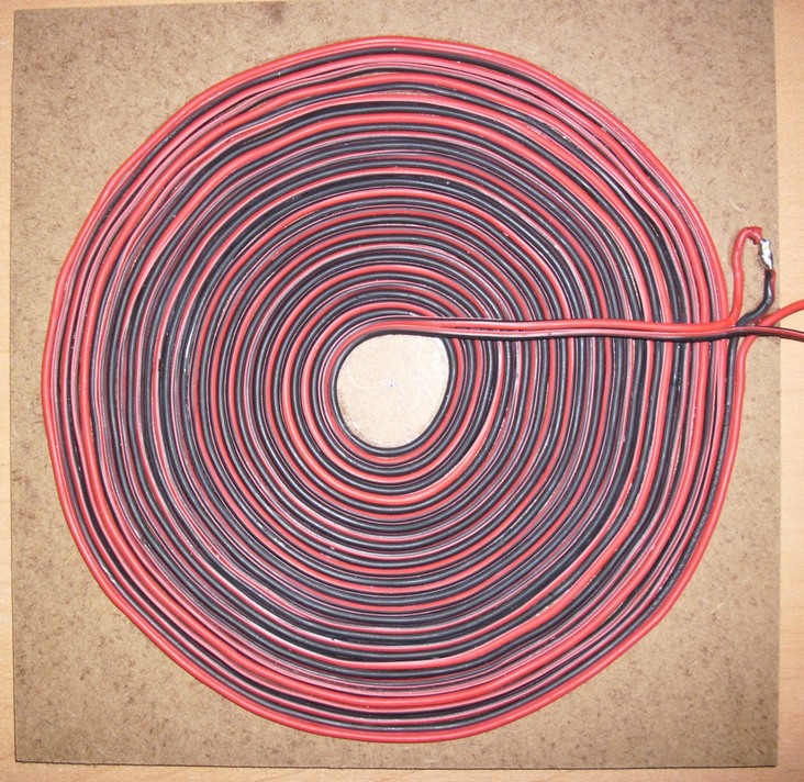

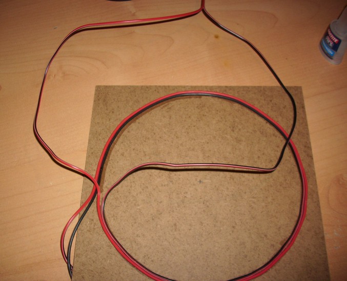

Chercheur ,j'en suis toujours à mon monofilaire ! Est-il exactement identique (nombre de spires totales ) au bi ? Il est apparemment "plus grand "et déborde d'ailleurs autour de la plaque .
Ecrit le: Dimanche 06 Janvier 2013 à 11h56 Posted since your last visit
oui. Bi ou mono elle font le meme diametre, avec le meme fils, donc le meme nb de tours. On avait vu que si elle n'étaient pas identique il y avait un gradient magnétique qui se traduisait par un échauffement.
Ecrit le: Dimanche 06 Janvier 2013 à 12h11 Posted since your last visit
Citation (achenar @ Dimanche 06 Janvier 2013 à 11h56)
Alors ,j'ai du mal voir !

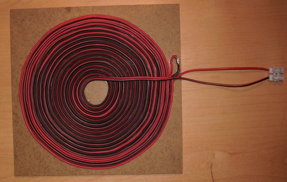

Pas les deux de ces tests.
Celles qui font le même diamètre et bobinées avec du fil de HP tous les deux sont celles de mon premier test:
https://www.chercheursduvrai.fr/forum/in...indpost&p=26135

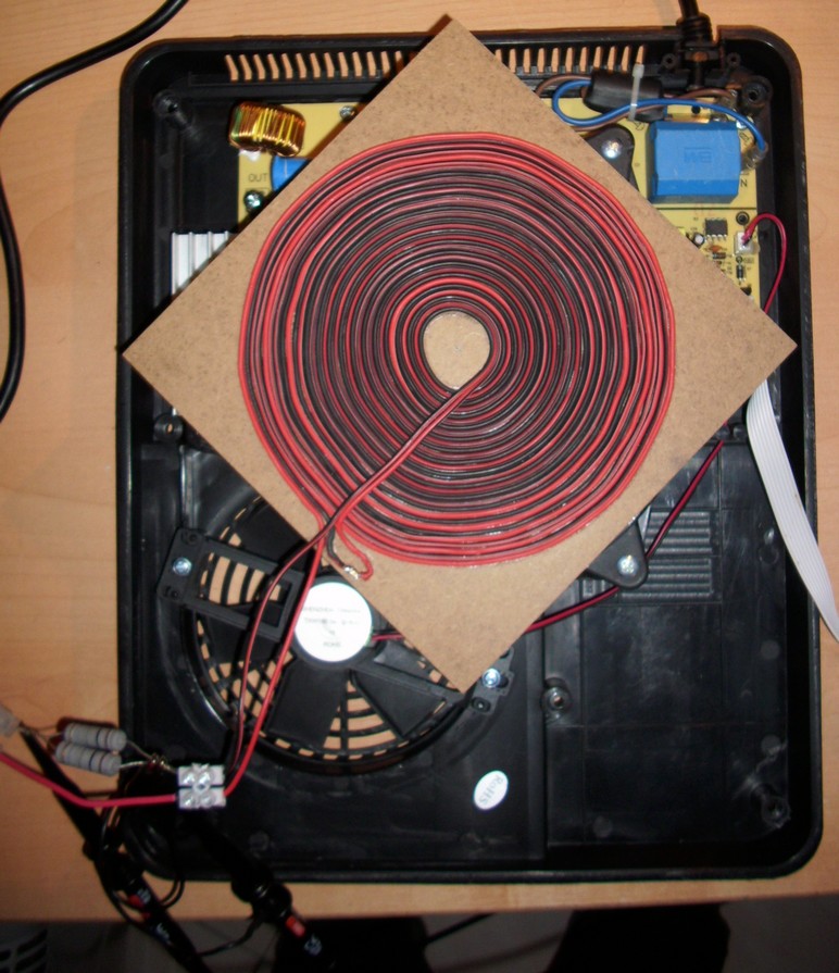

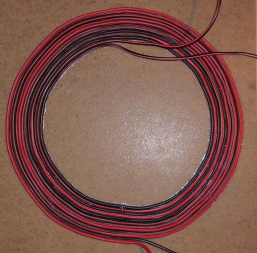

Voici la monofilaire, qui me reste intacte:
Et qui ne peut pas démarrer la plaque, quelle que soit la charge.
Et la bibfilaire, qui a fini par cramer par l'usage (donc elle démarrait bien la plaque forcément!!):
Les deux superposées l'une sur l'autre:
Tout ceci vient du post déjà donné au début de sujet.
Par contre les fils de HP ne proviennent pas du même stock: la monofilaire est avec des anciens fils qui me restaient, et la bifilaire avec des fils de 0.75mm² achetés à neuf. A l'oeil je dirais que l'ancien fil (pour la monofilaire) est de diamètre plus petit. Comme j'ai vu qu'il existait de 0.45mm² aussi c'est peut être ça comme diamètre de fil.
Les deux bobines ont le même diamètre par contre, exactement 20cm.
Pour le nombre de tours je viens de compter 51 tours pour la monofilaire et 44 tours pour la bifilaire (donc les fils ont bien une différence de diamètre)

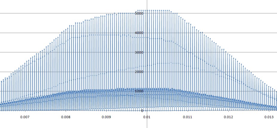

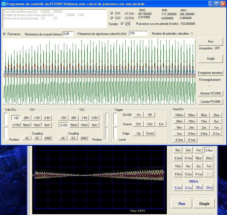

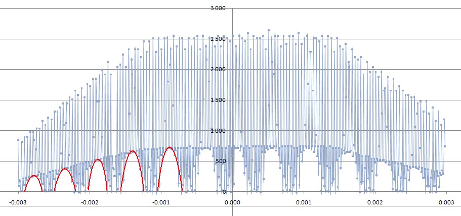

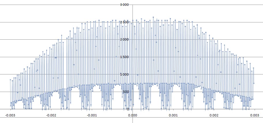

Notez la différence nette de configuration de la puissance sortie entre une capture de mesure de Jean-Louis Naudin à 100Watts sur le plaque et une de mes mesures à 1000W aussi:
Puissance mesurée de Jean-Louis Naudin:
Puissance mesurée de Chercheur:
On voit clairement une différence NOTABLE de fonctionnement des deux systèmes, de façon fondamentale; n'ayant rien à voir avec les outillages.
On voit en effet que la puissance émise sur la charge ne revient pas quasiment jamais à zéro dans son système; elle est pulsée par bouffées montant jusqu'à 700Watta dans les creux de puissance les plus haut et descendant à zéro ensuite, cela de façon sinusoïdale, formant des arches régulières.
C'est ça qui permet à la puissance sortie d'être bien plus grande, donc c'est FONDAMENTAL.
J'en mets quelques unes en rouge ici pour montrer ce phénomène qui n'existe pas dans mon système. Là aussi c'est un symptôme d'un mode de fonctionnement différent:
Une lecture graphique montre que la fréquence de répétition de cette arche est d'environ 2250Hz alors que la période des pics de puissance est d'exactement 24 000Hz.
Il y a vraiment une différence de fond; toutes les mesures que j'ai sont dues à cette différence de fond; mais sa cause reste mystérieuse. Là j'ai pu montrer plusieurs éléments qui sont des symptômes manifestes de cette différence.

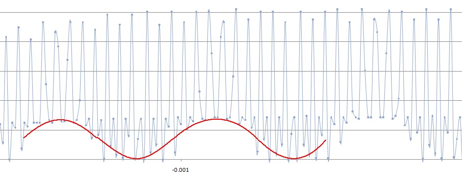

Un zoom permet de voir que les arches sont des sinusoïdes, pas plates à la base:

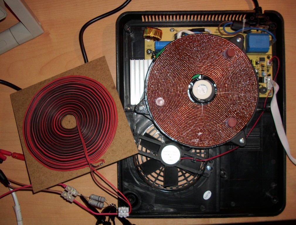

Ecrit le: Dimanche 06 Janvier 2013 à 23h46 Posted since your last visit
Attention,
Si je ne me trompe pas, il s'agit là de mesures prises en sortie des Pancake, et non pas en entrée de la bobine d'induction.
Toutes mes lectures sur les plaques à induction indique un redressement bialternance du grid (donc une modulation en 100Hz) et une fréquence de résonance de la bobine primaire entre 20Khz et 30Khz en général.
Toutes les plaques à inductions (sauf cas particulier aux USA qui tournent en modulation pour certaines à 33Hz d'après des infos sur des forums) génèrent donc une fréquence entre 20Khz et 30Khz, modulé par du 100Hz en europe / 120Hz aux states.
Cette fréquence de 20khz/23Khz qui se retrouve sur les plaques correspondent à la résonance du primaire d'induction, câblé en fil de litz.
La fréquence de 2.2Khz est donc inconnue au bataillon d'après les écrits que j'ai put lire sur l'induction.
Je tenais à le signaler, il faut ouvrir la plaque et ponctionner le signal à la source pour voir ce qui est vraimment injecté dans le primaire d'induction. Ce serait vraimment dommage de partir sur une mauvaise piste.

Citation (BlueDragon @ Dimanche 06 Janvier 2013 à 23h46)
C'est une remarque en passant.
Je ne dis pas que c'est inintéressant de savoir si un signal à cette fréquence existe quelque part dans l'injection; mais je voulais indiquer que ce n'est pas du tout le sens de mon propos.
Je voulais indiquer qu'il se passe quelque chose dans le système galette + charge tel qu'utilisé par Jean-Louis Naudin qui crée ces ondulations de puissance minimale à 2250Hz environ et permettent donc à la puissance moyenne d'être largement augmentée en sortie.
Jean-Louis Naudin m'avait suggéré l'idée intelligente, lorsque je lui ai parlé de chaleur excessive sur la galette que lui n'a pas, qu'on aurait peut être des ondes réfléchies qui s'installent entre la galette considérée comme générateur et les charges et que ça serait ça qui me fait perdre de l'énergie par effet Joule excessif dans la galette en retour des charges.
Je me demande si lui n'a pas un régime d'ondes stationnaires grâce à des longueurs de câbles qui tombent bien pour liaison de sa galette avec ses charges alors que mes longueurs de fils tombent mal. ça pourrait être une piste, qu'il m'a suggéré.
Bref on est tous dans la recherche de la compréhension de ce qui est la cause car tant que le paramètre n'est pas déterminé c'est au petit bonheur la chance: celui qui a le bon paramètre ça va marcher et pas le voisin.

Chercheur,
Bien sûr, mais il se peut que certaines plaques à induction diffèrent pour des raisons de coûts, et celà ne m'étonnerait pas non plus qu'une plaque de marque DUNOLD ai un truc de plus qu'une TRISTAR, rien que pour que ça chauffe plus vite par exemple ou pour simplifier encore plus l'électronique et améliorer les marges à la revente.
Je ne parlais pas d'aller chercher dans tous le circuit de puissance, mais de capturer le signal à l'entrée de la bobine d'induction, voir réellement ce qui y arrive. En effet, les paramètres diffèrent très vite juste au dessus du primaire d'induction : fils, espace, environnements, charges inductives, etc et là cette mesure servirait de référence comparative pour les modèles de plaque.

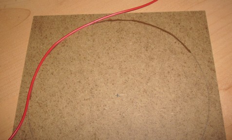

Ayant suivi l'hypothèse que le scotch double face pouvait modifier la fonction diélectrique de couplage inter spire de la spirale bifilaire, j'ai donc refait à nouveau une galette bifilaire, totalement réalisé à la colle super glue 3; comme l'a fait Jean-Louis Naudin.
Toujours un diamètre de 16cm et 16 tours de fils de HP de 0,75mm² de section. Le tout colle sur du MDF de 3mm d'épaisseur (face non peinte en blanc, seule différence restante avec la bobine de Jean-Louis Naudin, version 1.0)
Voilà le montage:
Réalisation achevée:
Tests réalisés:
Je n'ai donc toujours pas de surunité.
On constate que lorsque j'allume le radiateur qui est mis en parallèle des halogènes, la luminosité des halogènes baisse (cela se voit sur les photos que j'ai incrusté). La consommation de la plaque reste strictement la même dans les deux cas au watt près.
Par contre on constate qu'avec une charge moindre (seulement les halogènes pour 2400W de charge à tension nominale) j'ai une moins grande puissance de sortie: 680W qu'avec une charge plus grande (2400W au total à tension nominale) car là j'ai 737W.
L'hypothèse de la réalisation de la bobine elle-même n'est pas la bonne piste.
Par contre le fait d'être repassé à une bobine sur une plaque de bois de 3mm fait que la plaque ne déclenche plus seule. Il faut une casserole par-dessus, et encore il faut mettre la casserole à moitié sur la plaque et la bobine à moitié et quand c'est déclenche, faire glisser la bobine vers le centre de la plaque en enlevant la casserole. Casserole au-dessus seulement (même posée) ça ne déclenche pas.
Une fois déclenché, quand je glisse la bobine et retire la casserole ça reste déclenché.

Tu as donc toujours dans l'idée d'échanger vos plaques avec JLN?
Ecrit le: Mardi 08 Janvier 2013 à 18h26 Posted since your last visit
Pour voir si la partie filtrante située sous la plaque de verre qui sépare l'émetteur d'induction de la pancake (ou de la casserole en cas d'utilisation normale) filtre des choses et que c'est ce qui pose problème, j'ai démonté la plaque et fait le test à capot ouvert:
J'ai placé une bague en polystyrène servant aux tours de CD sur la plate-forme du capteur de température qui contient de la pâte thermique, pour éviter de coller la pâte partout sur plaque de bois du pancake.
Au passage woopy notait qu'une sécurité anti-ouverture empêchait le déclenchement de la plaque, mais je n'en ai pas noté. La partie au centre peut en effet se tourner et s'enlever ou se mettre et est posée sur ressort, mais ce n'est qu'une plateforme en plastique avec un capteur au centre, noyé dans la pâte thermique.
Le ressort permet qu'il y ait pression du capteur sur la plaque en verre au-dessus et que la pâte thermique soit donc appliquée à pression sur le capteur.
J'ai placé la pancake bifilaire dessus:
Impossible de déclencher sans la technique de la casserole, pourtant je suis plus proche de l'inducteur. La casserole sur le pancake ne fait aucun effet comme lorsque la plaque n'était pas démontée, il faut mettre à cheval la moitié du pancake et de la casserole et attendre que ça déclenche, puis faire glisser le pancake doucement vers le center en faisant sortir la casserole.
Bref un peu embêtant surtout quand on fait de l'équilibrisme comme ici.
Mais une fois déclenché, le courant circulant permet que ça reste en marche.
Dispositif en marche:
Charge: 2400W d'halogènes + 2000W de radiateur (c'est leur puissance dissipée sous tension nominale de 230V)
la mesure de puissance à l'oscilloscope maintenant:
Toujours aucun changement donc. En fait si, j'ai même un peu moins de puissance sur la sortie car je n'ai que 704W environ alors qu'avec la même charge et sur la plaque avec la séparation j'avais 737W (et plus éloigné).
Donc le fait de ne pas avoir la plaque de séparation donne un moins bon rendement.
En entrée, je n'ai pas pris la photo mais le wattmètre indiquait 977,5Watts.
Soit COP=72%
Bref sous-unitaire encore et malgré la plaque de séparation enlevée.
Donc j'ai remonté ma Tristar comme il faut.
L'étape suivante est le travail sur la longueur des fils de liaison aux charges, mais bon j'avais déjà fait varier. Comme j'ai aussi déjà fait varier les charges elles-mêmes, la vraie étape suivante c'est de travailler avec la plaque Unold.
