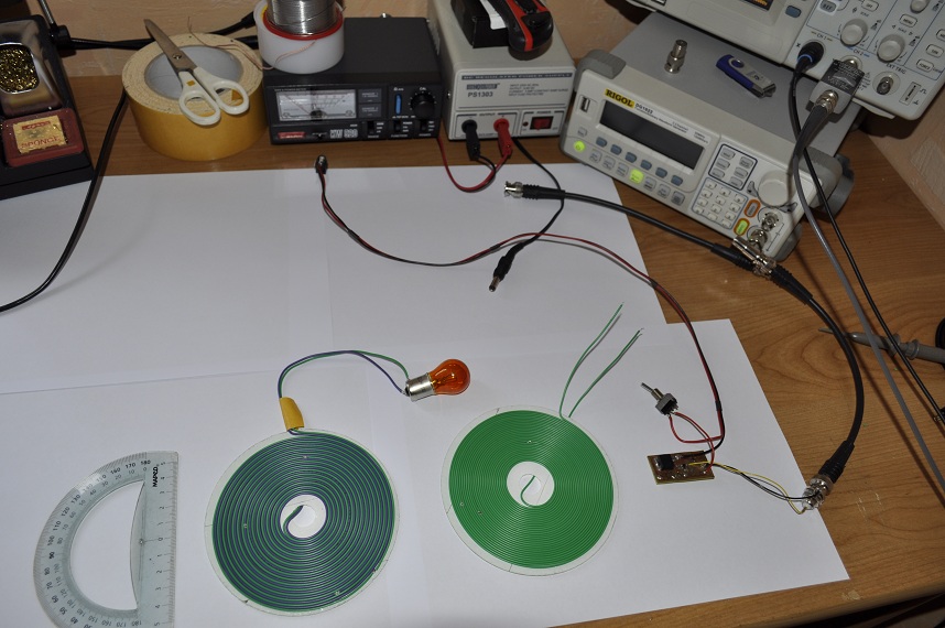

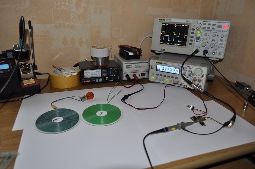

Dans l'attente de recevoir une véritable bobine d'induction, j'ai fait quelques essais avec des bobines plates faites maison.
Tout d'abord une vue d'ensemble:

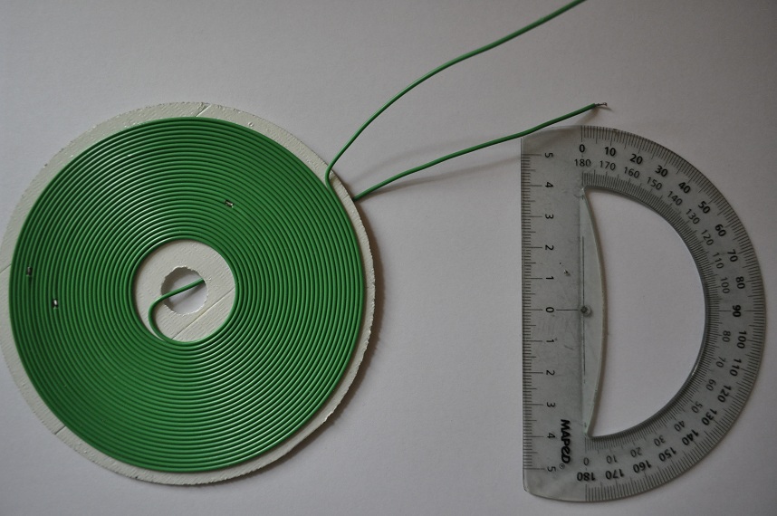

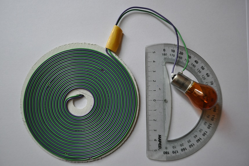

Les bobines plates sont fabriqué avec du double face et un vieux CD:
La bobine d'induction:
La bobine Tesla:

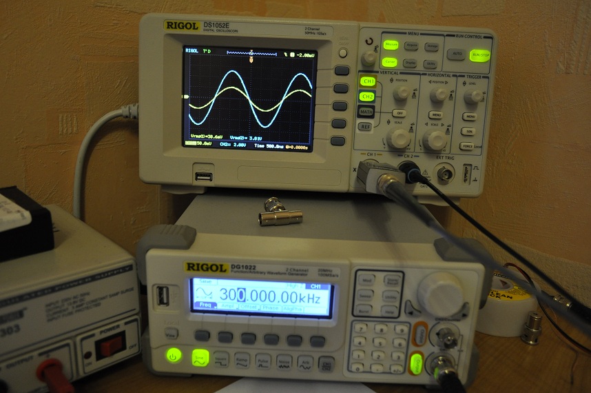

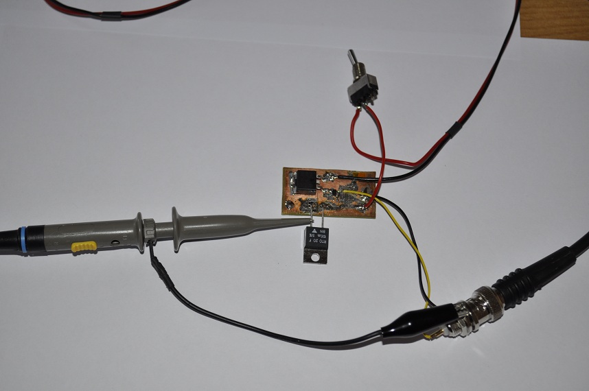

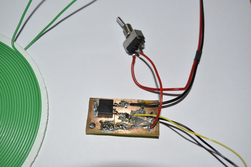

J'utilise comme ampli le module que j'avais fabriqué précédement pour des test:
Ce module a été modifié pour pouvoir etre controlable directement avec mon générateur de signaux. Pour rappel vous pouvez en consulter un plan détaillé ici.

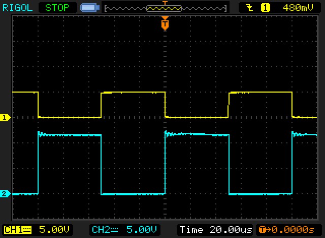

Je branche mon module ampli avec une charge de 100 Ohms:
J'ai ce signal sur l'oscilloscope:
La courbe jaune est le signal du générateur de signaux.
La courbe bleu est le signal de sortie du module ampli.
Reste à brancher correctement sur la bobine d'induction.

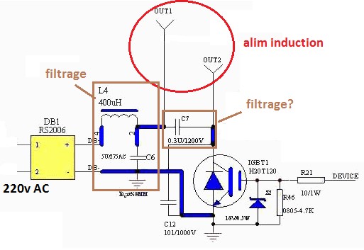

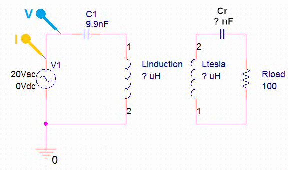

J'ai vérifié le schema de la plaque a induction donné par quartz et voici mon interpretation:
Donc je pense ajouter le condensateur en parallèle entre Out1 et Out2 (les fils reliant la bobine d'induction), je pense que cela va attenuer les pics de haute tension pour eviter que mon ampli surchauffe. Je ne pense pas que cela va changer l'impédance par contre, vu les fréquences plutot basses.
Voila pour l'installation de la manip.

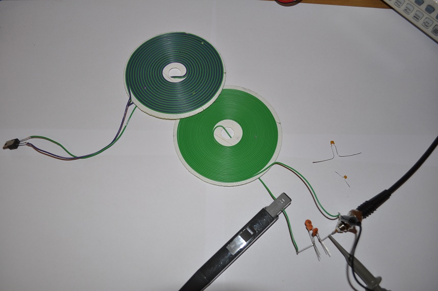

Alors aujourd'hui j'ai pu trouver le temps pour faire les mesures afin de caracteriser l'ensemble bobine d'induction + bobine tesla + charge (ici 100 Ohms).

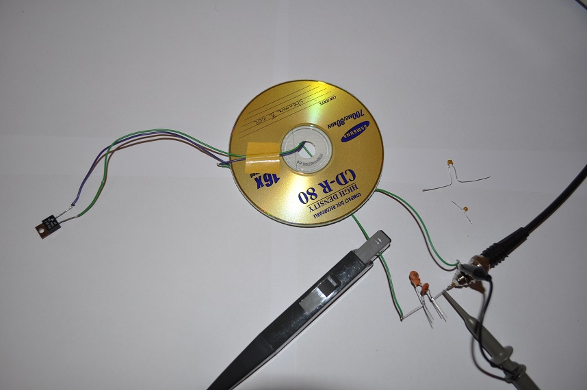

Voici les photos de la manip:
Les deux bobines non assemblées:
La bobine supérieur (tesla) retourné sur la bobine d'induction:

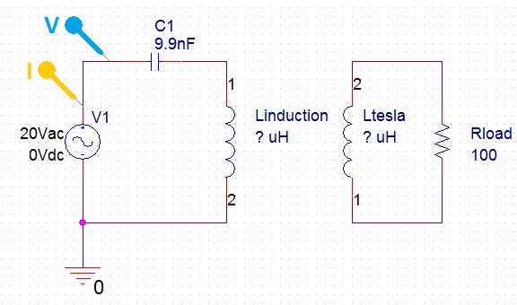

Voici le schema de branchement electrique:
La valeur du condensateur de 9.9nF a été déterminé experimentalement afin d'avoir une impédance purement resistive de 50 Ohms à l'entrée de la bobine d'induction, ce qui permettra l'utilisation du module amplificateur cité précédement.
Ainsi, à la fréquence de résonnance (300Khz), on a un déphasage nul, un courant maximum dans la bobine d'induction, et une impédance de 50 Ohms (ce qui évite un court circuit et des surtensions).

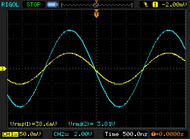

La capture d'ecran de l'oscilloscope des signaux d'entrée:
Note: j'utilise une sonde de courant AC haute fréquence (jusqu'a plusieurs dizaines de Mhz), le calibre de la sonde est reglé sur 2mA/mV. Il vaut donc multiplier par deux les mesures figurant en jaune (CH1) sur les captures d'oscilloscope pour avoir la valeur du courant.
On a ici:
Iin = 38.6mV * 2 = 77.2mA
Vin = 3.81v
Ce qui fait comme puissance à l'entrée: Pin = 294mW.

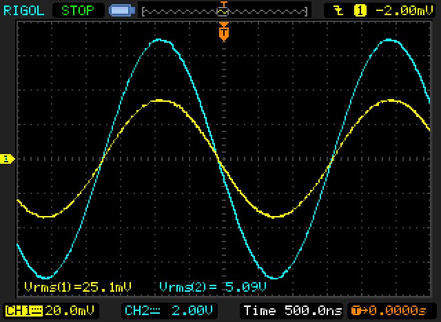

La capture d'ecran d'oscilloscope des signaux de sortie (sur charge 100 Ohms):
On a ici:
Iin = 25.1mV * 2 = 50.2mA
Vin = 5.09v
Ce qui fait comme puissance à l'entrée: Pin = 255.5mW.
J'obtient donc le rendement R = Pout/Pin = 0.87%
Pas de surunité pour l'instant.
Mes conclusions à ce stade sont donc les memes que Chercheur: à basse puissance et en utilisant des signaux strictement sinusoidaux, il ne semble pas possible d'obtenir de surunité.

Se méfier du support CD ! La couche réflectrice c'est de l'alu et bien sûr conducteur !
C'est pas trop top et peut jouer un mauvais rôle.
Ecrit le: Lundi 31 Décembre 2012 à 21h05 Posted since your last visit
Je pense pas que la couche d'alu gene. Mais pour ceux qui veulent l'enlever il suffit de plonger des vieux CD dans de la soude.

Puisque le montage est sur la table et la procedure nien maitrisée,
ne serait-il pas possible de realiser un accord sur la bobine bifilaire tesla.
Du style :
Avec Cr de valeur telle que l'on soit pres de l'accord serie du secondaire.
Cela pour se rapprocher de la theorie de tesla dans ses transmetteurs.
Surtout pour voir si cela fait varier le rendement ....

Ben comme ma charge est purement résistive, j'ai pas d'accord a faire au secondaire non?

Dans une electronique classique c'est vrai, mais la on est dans des fonctionnements que l'on maitrise tres mal. Et cela vaudrait le coup de tester. Ainsi on se rapprocherait plus du fonctionnement de la bobine de tesla .....

Oui j'ai vu les mesures de Chercheur...
Le signal de 100Hz est due au redressement double alternance du pont de diode, le transistor de puissance travaillant uniquement avec une tension continue.
Bref avec un signal si peu "propre" il est évident qu'on est loin de conditions idéales pour avoir une bonne transmission energetique. Une amélioration consisterait à placer un ensemble de condensateurs de forte valeurs et à fort courant d'ondulation en sortie du pont de diode, ce qui garantira une tension continue et donc supprimera ce 100Hz. La valeur de ces condensateurs peut etre calculé.
Le schema de la partie puissance de la plaque à induction est simple pourtant, il serait relativement aisé de fabriquer uniquement cette partie avec des composants similaires, ou de modifier une plaque à induction pour controler directement le transistor de puissance isolé avec un générateur de signaux.

Je ne pense pas qu'il faille aller chercher aussi loin, après tout il ne s'agit que d'un simple interrupteur controlé en PWM. La bobine d'induction se comporte comme une inductance classique en conditions normales d'utilisation, la fréquence du signal ne devrait pas changer.
