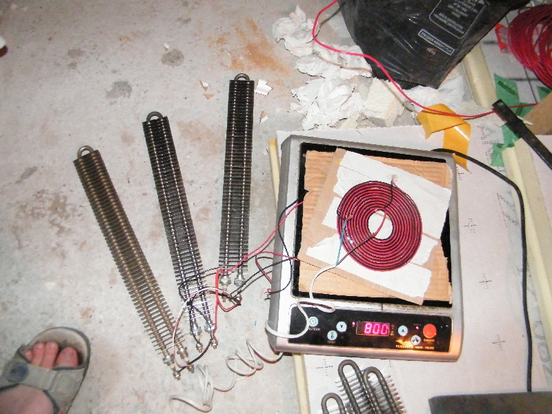

J'ai moi aussi commencé des expériences avec un GEGENE.
Pour le moment je ne peux pas affirmer si il y a bien sur-unité ou non...

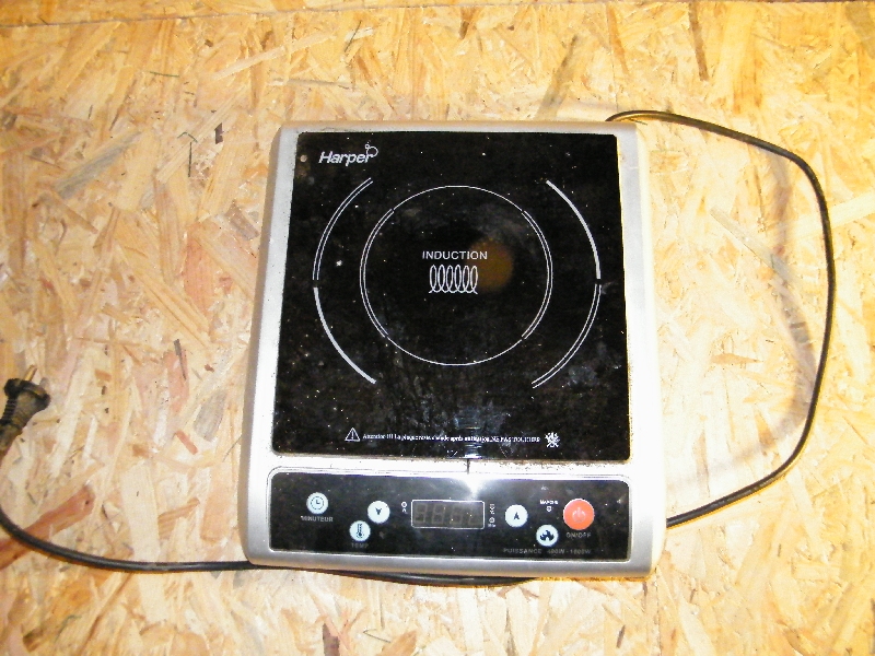

Voici une photo de ma plaque :

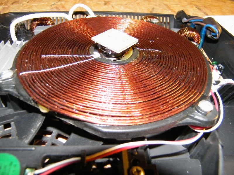

Par curiosité je l'ai démontée, et je souhaiterais la trafiquer pour shunter les protections, et forcer son fonctionnement à puissance minimale...
Une photo de la bobine à l'intérieur :
Une photo de ma première bobine :
J'ai du la mettre à l'envers car sinon elle est trop loin de la plaque à cause du carton support, et une sécurité bloque tout...
Pour tous mes essais, j'ai réglé la puissance à 800W.
J'ai branché dessus 4 résistances de 750W et un halogen de 500W.
Ce dernier ne brillait pas au maximum, mais les résistances chauffaient bien.
Je n'ai par contre pas pu mesurer une quelconque sur-unité.
Je penses que la tension n'est pas maximum et que c'est pour çà que la lampe ne brille pas au maximum.
A la place de la lampe, j'ai branché mon bricolage de chaudière à fusion froide, et cela a cramé mon pont de diode après quelques secondes d'électrolyse, le pont fait quand même 800V sous 15A...
Donc il devait y avoir un max de courant pour qu'il crame !!!
Suite à çà, j'ai laissé que trois résistances sur la première bobine secondaire, pour tenir le système amorcé (sinon la plaque s'éteint).

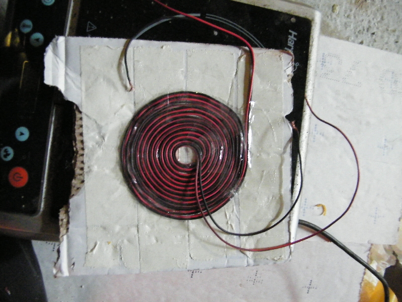

Et puis j'ai fabriqué une seconde bobine secondaire :
Je n'ai branché que l'halogen dessus.
Il ne brille toujours pas au maximum, mais m'a permis de faire des essais de positionnement et de distance par rapport à la plaque.
Car grâce à la première bobine et ses 3 résistances, le système reste amorcé icon_smile.gif
Donc plus on éloigne la bobine, et moins l'halogen brille, ce qui semble normal en fait ^^
A partir de 10cm il s'éteint presque.
La suite des essais demain ^^
Une autre chose assez intéressante : si le secondaire est bien chargé, il n'y a besoin de rien pour amorcer.
Au début j'utilisais une pelle pour lancer le système, mais avec cette installation, ce n'est plus la peine.

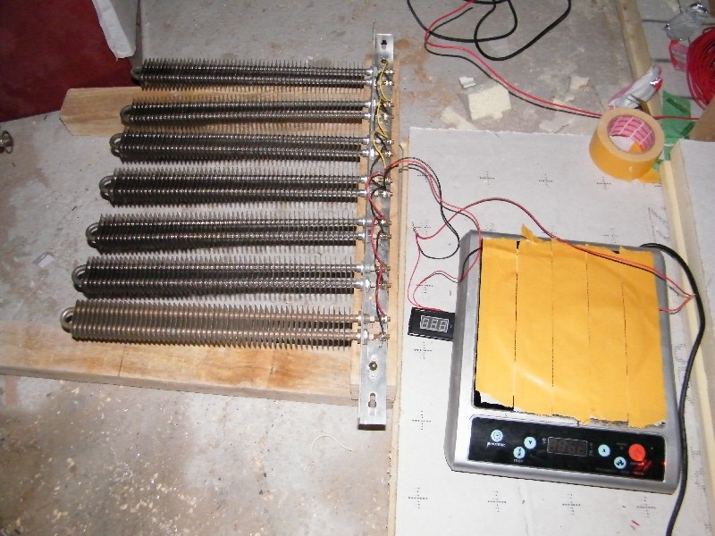

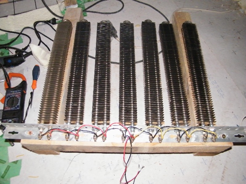

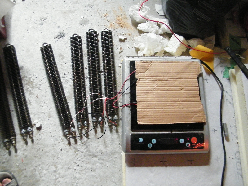

Premièrement je me suis fait un petit banc de charge, avec 7 résistances chauffantes de 220V 750W, soit 5250W au total :
J'ai aussi fait une troisième bobine en utilisant la plaque de la table de cuisson, que j'ai virée du coup pour pouvoir rapprocher les bobines secondaires de la bobine primaire.
J'ai ensuite branché le banc de résistances sur une bobine secondaire, en rajoutant un multimètre numérique 75VAC-->300VAC et réglé la plaque sur 800W.
Le multimètre à cramé au bout de quelques secondes...
Les résistances chauffent bien, mais la pancake chauffe aussi, plus ou moins en fonction de la distance par rapport à la bobine primaire.
J'ai aussi rajouté une seconde bobine branchée sur l'halogen de 500W, qui brille aussi mais pas au maximum.

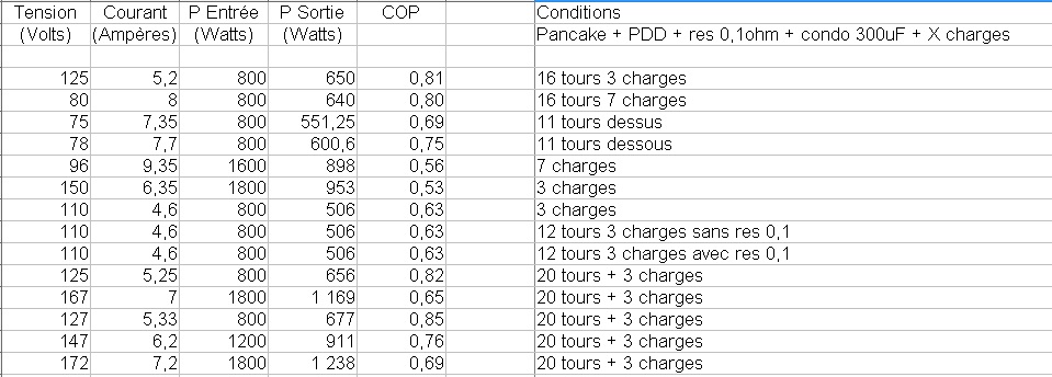

Lorsque l'on passe de 3 à 7 charges, la tension diminue et le courant augmente, de telle sorte que la puissance et le COP sont quasiment identiques...
Je vous poste le petit tableau de relevé :
Ce qui semble bizarre, c'est que moins on envoie de puissance avec la plaque, et meilleur est le COP.
Si on augmente le nombre de tour de la bobine, on améliore aussi le COP.
Donc de ce qu'il me semble, pour avoir le meilleur COP possible, il faut :
Puissance minimale en entrée, et nombre de tour maximum.
