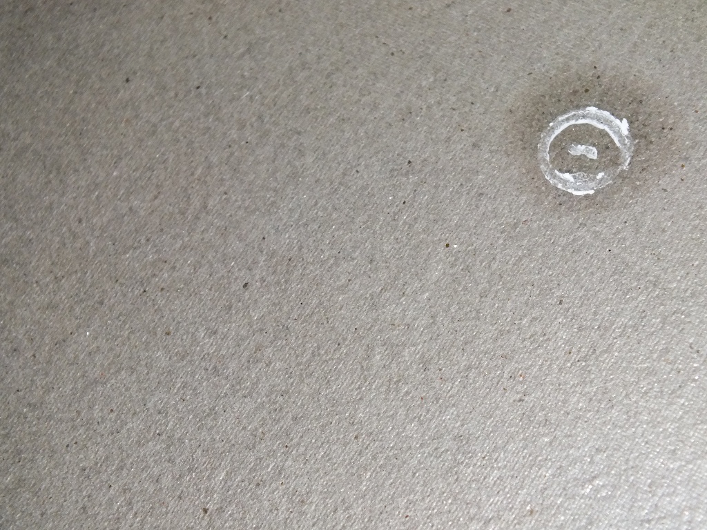

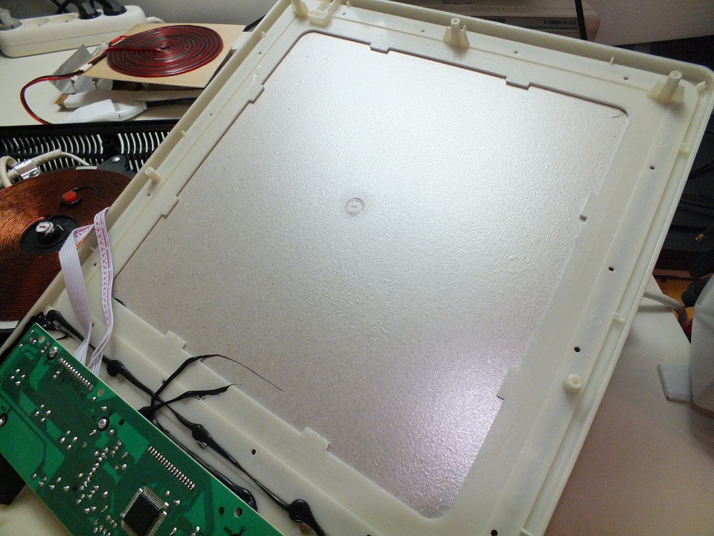

Jean-Louis Naudin, qui lit les forums régulièrement, m'a envoyé la réponse en photo pour ta question.
Voil ce qu'il dit:
Citation (Jean-Louis Naudin)
Suite à la demande de Woopy, j'ai fait des photos des dessous de la plaque en verre de mon Unold. Il y a une surface métalisée mais non conductrice à l'ohmmètre.

Merci à JLN pour les photos de sa plaque. Et je viens de lire le brevet http://www.google.com/patents/US4163139?pr...epage&q&f=false
proposé par Blue Dragon.
C'est vraiment interessant, car il y est fait mention d'une connection de l'ecran resistf A LA TERRE.
Sur ma Tristar la prise secteur n'a pas de terre.
Est-ce que la Unold a une terre? Si oui, cela voudrait dire que l'ecran resistif est probablement aussi relié à la terre, et dans ce cas, on change fondamentalement de registre à mon avis.
En plus dans le brevet ils expliquent le type de matériel utilisé pour l'écran résistif et aussi un système de cage de Faraday , relativement simple à fabriquer, et qui pourrait remplacer ledit écran. Si les malheureux possesseurs de Tristar voient ce que je veux dire !!

Sur la photo de JLN ca ressemble a du mica. Je me trompe?

Alors en ce qui concerne la puce apparement c'est tout à fait normale, elle semble grosse mais il faut beaucoup d'entrées-sorties pour gerer l'afficheur à cristaux liquides de la plaque de JLN.
Sur ma propore plaque j'ai aussi un microcontrolleur assez complexe pour juste gerer un signal PWM modulé... il y a pas mal d'electronique annexe... je n'ai pas trop le temps en ce moment d'en faire un schema, n'ayant pas trouvé le manuel technique.
Pour les différences de mesures constatés entre Chercheur et Mr Naudin, due à cette ondulation, je pense que vous avez mis le doigt dessus en parlant de la suppression de l'effet capacitif entre la bobine et la casserole.
Le blindage vitrocéramique joue un role très important et il couviendrait donc de faire des essais avec et sans.
Pour ma part j'ai une vitre en verre qui laisse a peine passer un peu de lumière rouge quand je regarde au travers en visant une ampoule, et elle a aussi un motif "diamant" sur sa face interieur, donc elle n'a strictement rien à voir avec celle de Mr Naudin. Elle n'est pas non plus relié à la masse.
Non ce n'est pas du mika que l'on voit sur la photo mais un carton résistant aux hautes températures. La tache au centre est due à la pate thermique utilisé pour que la sonde de température au centre de sa bobine d'induction fasse bien contacte avec le plateau.
Elle ne semble pas relié à la masse.

7- Dans la Unold il ya effectivement un ecran  (thermique ou electrostaique ???), qui est probablement du MICA , il n'est pas collé contre le vitro ceramique, mais il semble bien rigide et doit faire 1mm d'épais àv ue de nez. J'ai essayé de le couper au cutter, mais la chose est vraiment résiszante. ä suivre.
