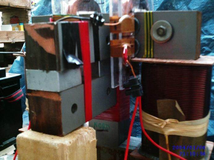

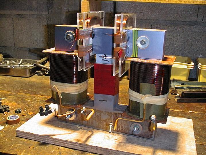

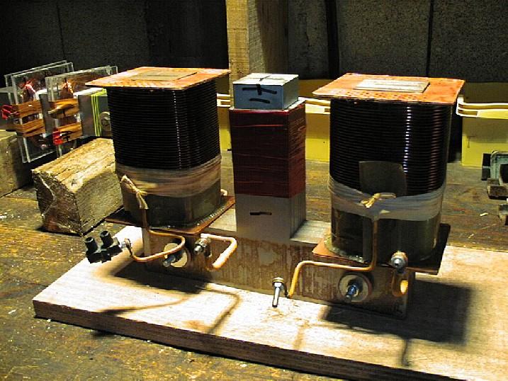

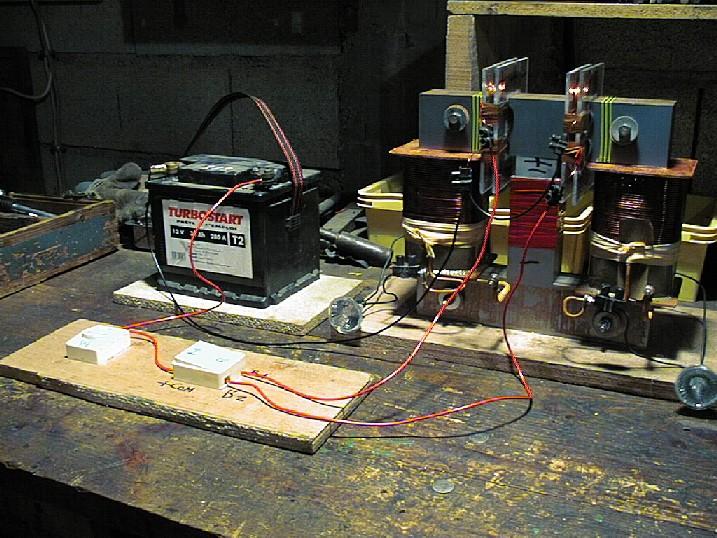

Ecrit le: Vendredi 02 Décembre 2005 à 18h55 Posted since your last visit
ENGLISH
Citation (labo343)
Here I give you 3 pictures of the MEG I built. I can't say I have an output greater than 100% but the assemblyI use is very easy and allows to see the MEG mecanism in action. I am quite sure that plate coils deflect permanent field by mean of local saturation of magnetic circuit they surround. We should be able to gain something with a very plate coil. I will try with plate wire 3 to 5 mm width to make the coil. I tell you more about any news about the device.
FRANCAIS
Citation (labo343)
Ci joint 3 photos du MEG que j'ai construit. Je ne peux pas dire que je dépasse le rendement de 100% mais le montage très simple que j'utilise permet de voir le mécanisme du MEG en action. Je suis à peu près sur que les bobines plates font dévier le champ permanent par saturation locale du circuit magnétique qu'elles entourent. On doit pouvoir gagner quelque chose avec un essai de bobine très plate. Je vais essayer avec du fil de bobinage plat de 3 à 5 millimètres de large bobiné sur lui meme. Je vous informe de toute avancée sur le système.

6 Janvier 2006
Je pense que le problème des bobines de commande est bien leur épaisseur. En effet en les alimentant en courant continu on amène la tole au silicium qui compose le circuit magnétique au dela du seuil de saturation magnétique. L'espace recouvert par ces bobines devient donc un espèce d'entrefer ou la perméabilité magnétique tend vers celle du vide. On a donc intéret à minimiser la longueur de cet entrefer au profit de sa réluctance (pour une meme force magnétisante). A ce moment là le flux de l'aimant permanent a le choix entre une branche du circuit magnétique de faible réluctance et une branche ou la réluctance peut etre 10 fois plus élevée (la branche saturée). Le flux de l'aimant permanent se partagera donc au pro rata des réluctances, ce qui se traduira par la création d'énergie due à la variation de flux dans les branches du circuit magnétique double. Je cherche en ce moment à trouver la formule pour calculer l'induction magnétique dans le circuit double hors excitation des bobines de commande donnée par l'aimant permanent que j'utilise :néodyme fer bore de 50 X 50 X 25 mm (induction rémanente propre de 1,25 Teslas). Je pense avoir trouvé une astuce avec le calcul de la force portante de l'aimant.

18 janvier 2006. Climens Aimé : dernière mise au point de la machine « MEG ».
Au départ on cherche à extraire de l’énergie gratuite d’un aimant permanent.
La condition pratique première est que le champ démagnétisant soit très inférieur au
Champ coercitif. Cette condition est historiquement possible depuis peu avec les aimants
Aux « terres rares » comme ceux qui utilisent l’alliage FER BORE NEODYME.
L’idée astucieuse de Bearden est d’utiliser un double circuit magnétique dont une longueur
Est commune et dont la section est uniforme en tout endroit de ce circuit magnétique double.
L’aimant permanent est situé sur la longueur commune aux deux circuits.
Pour produire de l’énergie électrique avec ce système il faut installer des bobines collectrices
De puissance dans chacun des deux circuits magnétiques. Ces bobines seront reliées chacune
A une « charge » exprimant la production d’énergie (des ampoules par exemple).
Une bobine insérée dans un circuit magnétique ne peut produire de l’énergie électrique que lorsque le flux parcourrant le circuit varie en intensité dans un temps donné.
Au repos du système, l ‘aimant permanent répartit son flux à égalité dans les deux circuits
Magnétiques car leur réluctance est égale du fait de leur construction appropriée.
Si un mécanisme oblige le flux de l’aimant permanent à circuler dans une seule branche
Du circuit magnétique double il va y avoir modification du flux dans ce circuit et donc
Création d’énergie dans la bobine concernée par cette augmentation de flux.
D’autre part la bobine du circuit ou le flux disparaît va elle aussi être le siège d’une production d’énergie car la aussi le flux est modifié mais à l’envers. Donc le sens du
Courant parcouru dans cette bobine sera l’inverse de l’autre.
Quel mécanisme peut modifier la répartition du flux de l’aimant permanent ? La variation
De réluctance dans une des branches du circuit double. Pour obtenir cette variation de réluctance on va utiliser une bobine « plate saturante ». En effet le matériau du circuit
Magnétique possède une perméabilité magnétique qui varie avec l’induction magnétique
Qui le parcourt . Si l’on obtient sur une faible longueur de ce circuit une induction « saturante » avec une bobine plate on crée un espèce d’entrefer ou la perméabilité est celle de l’air. Donc on va créer une forte réluctance dans le circuit concerné. Le flux de l’aimant
Permanent va donc se répartir au pro rata des réluctances et donc privilégier le circuit non saturé.
La bobine plate étant insérée dans un circuit magnétique ferreux va posséder une inductance
Qui sera fonction du carré du nombre de ses spires et de la section et de la longueur de son circuit magnétique. Cette inductance va s’opposer à la variation instantanée des flux. Ainsi
La durée d’établissement du champ saturant de la bobine de commande va construire les paramètres électriques qui apparaîtront dans les bobines de réception de l’énergie. Moins il y aura de spires dans la bobine de commande et plus la tension induite dans les bobines collectrices de l’énergie sera élevée. Mais aussi plus le temps de production sera court.
Le rendement du MEG dépend de plusieurs paramètres. D’abord il faut calculer précisément
Le point de saturation des bobines de commande pour économiser les pertes ohmiques des bobines. Ensuite il est intéressant d’utiliser un matériau de circuit magnétique à haute perméabilité et à faible perte par courants de Foucault. La haute perméabilité servira à obtenir
Les ampères-tours saturants avec moins d’énergie dépensée. Les bobines de commande plates ne doivent pas dépasser un certain diamètre sous peine de diminuer leur efficacité ce qui amène à utiliser des bobines à haute densité de courant qu’il faudra donc refroidir dans
L’huile pour ne pas élever leur température , ce qui augmenterait les pertes ohmiques et
Risquerait de dégrader leurs isolants.
A ce stade il faut bien faire remarquer que le MEG exprime toute sa puissance lorsqu’il y
A permutation des bobines de commande. En effet lorsque la première bobine de commande est connectée à un courant continu le flux déplacé de l’aimant permanent est égal à la moitié
Du flux total. Mais lorsqu’on permute avec l’autre bobine, c’est la totalité du flux qui se déplace et on obtient donc l ‘énergie maximum sur les bobines collectrices d’énergie sans que
La dépense des bobines de commande augmente.
Pour des raisons pratiques de récupération de l’énergie on insérera sur chaque bobine collectrice une diode de même sens, ce qui permettra d’obtenir un courant de même sens « continu pulsé » propre à charger des condensateurs ou une batterie par exemple. Si on ne faisait pas ainsi on aurait dans chaque bobine une succession de courants contraires dus à la
Croissance puis à la décroissance des flux. On obtiendra donc alternativement toute l’énergie
Dans une bobine puis dans l’autre.
Pour le moment la meilleure permutation est obtenue par pression mécanique des contacts
Car le passage des ampères est lié à l’inverse de la distance entre les contacts pour supprimer
Les pertes ohmiques.
Un dernier problème très important est la gestion des contre courants induits dans les bobines
Réceptrices de l’énergie. En effet lorsque les bobines réceptrices sont connectées à une charge
Il s’établit un courant qui s’oppose au flux variable qui l’a produit. Ce « contre courant » issu
De la production de l’énergie produit donc lui-même un flux issu de la bobine réceptrice et qui va devoir trouver un chemin dans le circuit magnétique double. 2 chemins s’offrent au passage de ce flux : le chemin ou est situé l ‘aimant permanent et le chemin ou est située la bobine de commande. Ces deux chemins comportent des réluctances élevées. Le chemin de l’aimant est le pire car l’aimant permanent traversé par un flux étranger au sien possède une
Perméabilité à peine supérieure à l’air soit mu = 1,05. Dans notre construction la longueur de cet aimant dans son circuit est de 25 mm soit une réluctance énorme. Le chemin de la bobine de commande est de moindre réluctance car sa longueur dans le circuit est de 10 mm.
Donc il va passer un contre flux dans la bobine de commande environ 3 fois supérieur à celui
Qui passera dans l’aimant : d’ou un effet « transformateur » par baisse du mouvement d’induction de la bobine de commande entraînant un appel de courant extérieur pour revenir à la saturation.
En effet dans la bobine de commande , l’introduction du courant continu entraîne la création
Du flux saturant et dans le même instant le contre courant qui s’y oppose, limitant ainsi la consommation d’énergie d’entrée. La bobine de commande de notre système consomme 4
Ampères en régime stationnaire et 1 ampère en régime transitoire mais 2 ampères sous une
Charge de 20 watts. Le contre courant de production s’oppose donc au contre courant de consommation.
On peut tourner le problème. La production d’énergie dans la bobine réceptrice entraîne donc la création d’un courant qui crée lui même un contre flux à celui qui l’a créé . Ce flux créé par
La bobine doit en sortir et y revenir par n’importe quel chemin . On peut donc lui créer un chemin spécifique à faible réluctance.
On peut par exemple accoler au circuit magnétique de la bobine réceptrice un second circuit extérieur dont la section sera inférieure pour ne pas accaparer trop de flux de l’aimant permanent mais sera suffisante pour avoir un chemin de bien moindre réluctance que celui passant par l’aimant on la bobine de commande. Les proportions restent à établir par l’expérience pour obtenir le maximum d’énergie. Il est à noter que ce système supprimerait l’ « effet transformateur » dans la bobine de commande car une part infime du contre flux la traverserait donc à cause de la préférence des flux magnétiques pour la moindre réluctance.
Ce nouveau paramètre est sûrement la condition de la sur unité car l’intensité produite dans les bobines réceptrices ne sera pas freinée par la faiblesse du flux contraire qu’elle engendre.

Jeudi 2 fevrier 2006. Climens Aimé : à propos du rendement du MEG
Hier il m’a pris la curiosité de mesurer la tension aux bornes d’une des bobines
De commande en connexion sur une batterie de 12 volts avec un « metrix » à
Aiguille.
En l’absence de permutation des bobines de commande l’intensité parcourrant ces
Bobines est de 4 ampères soit 48 watts consommés. Si l’on permute les bobines avec
Une charge de 20 watts (une ampoule en 12 volts à iode de 20 watts donc) on obtient
Une intensité de 2 ampères consommée par la bobine de commande. Soit…
Cela ferait donc une consommation de 24 watts pour une production de 20 watts
A la sortie des bobines de puissance. Le rendement serait donc de 83 %.
La surprise est que la tension à l’entrée de la bobine de commande connectée et en
Régime de permutation avec une charge de 20 watts est de 6 volts, soit une puissance
Consommée de 12 watts pour une production de 20 watts. Or il est clair que la
Puissance consommée se mesure aux bornes du système actif. Je mesurais la tension
Jusqu’alors aux bornes de la batterie et ne pouvais pas trouver autre chose que 12 volts
Pour une batterie en bon état et chargée. La « contre tension » opposée à celle de la
Batterie ne peut provenir que du fonctionnement du MEG, pas de la commutation
Qui est un système passif voire consommant ( par perte ohmique sur les contacts).
Donc le rendement est de 166 %, soit une manifestation matérielle de sur unité.
Il resterait donc 8 watts gratuits.
Le problème de la faiblesse de la puissance unitaire par volume de l’appareil n’est
Toujours pas résolu et je continue le test de circuit de dérivation du contre flux dans
Les bobines de puissance.

MEG 5 février 2006.
IMPORTANCE DU TEMPS DE « SILENCE » DANS LA PERMUTATION DES
BOBINES DE COMMANDE.
Le mot « silence » désigne une absence de connexion des bobines de commande.
Lorsque la permutation est enclenchée, les bobines de commande sont connectées
L’une après l’autre et ainsi de suite.
Lorsque la bobine « 2 » (par exemple) est déconnectée, le champ de l’aimant permanent
Ramène tout seul et automatiquement la moitié du flux sur l’autre branche ( 1 ) du circuit

Ecrit le: Samedi 18 Février 2006 à 20h51 Posted since your last visit
Citation (labo343)
1° expérience de bouclage du MEG
Labo343 : 17 février 2006. 1° expérience de bouclage de l ‘énergie sur le MEG.
A : description du montage.
J’ai supprimé la « charge » ,c’est à dire l’ampoule de 12 volts 20 watts. A la place j’ai connecté un groupe de condensateurs dont la capacité totale affichée est de 180.000 microfarads.
Ce groupe de condensateurs est aussi relié au circuit alimentant les bobines de commande.
Il est aussi relié à une batterie de 12 volts permettant la charge initiale des condensateurs
A travers une résistance (une ampoule de 24 volts 40 watts) permettant d’éviter un courant de charge trop violent.
Lorsque les condensateurs sont chargés, à l’aide d’un interrupteur je coupe la liaison avec la batterie de 12 volts. Ensuite, à l’aide d’un second interrupteur je connecte les condensateurs chargés sur les bobines de commande en prenant soin de permuter immédiatement celles ci.
Un voltmètre est branché sur les condensateurs pour suivre l’évolution de la tension aux bornes de ceux ci .Un ampèremètre est branché entre les condensateurs et la batterie de 12
Volts en commun avec l’alimentation des bobines de commande.
B : premiers résultats.
Lorsque je connecte les condensateurs chargés sur les bobines de commande, la tension aux bornes des condensateurs décroit sur une durée d’environ 10 secondes et donc tombe à zéro.
Lorsque je laisse connectée la batterie de 12 volts, l’ampèremètre tombe à zéro, ce qui signifie
Que le système s’auto entretient, en contradiction apparente avec l’amortissement des condensateurs seuls.
Lorsque je déconnecte les condensateurs de la batterie de 12 volts et que je garde la connexion de ceux ci avec les bobines de puissance ( en gardant l’alimentation des bobines de
Commande par la batterie de 12 volts), la tension aux bornes des condensateurs monte à chaque permutation pour atteindre 24 volts.
C : observations et suite à donner à l’expérience.
La capacité de 180.000 microfarads allume une ampoule de 20 watts 12 volts pendant 1 seconde, en décroissance régulière. Cela ne représente pas assez de capacité pour éviter
Que les bobines de commande soient alimentées par un courant immédiatement décroissant.
Il faut calculer la perte ohmique totale sur toutes les bobines.
Il faut mesurer la chute de tension sur les diodes des bobines de puissance.
Il faut trouver un ampèremètre à double sens comme sur les anciennes voitures pour vérifier
Si le courant ne s’inverse pas en présence d’une batterie (au plomb par exemple).
A suivre.

Citation (labo343)
MEG : mercredi 22 février 2006. Bouclage de l’énergie, suite.
Suite au montage effectué avec des condensateurs, je dispose d’un moyen précis de mesurer
La sur unité possible : la tension aux bornes des condensateurs. Si celle ci dépasse 12 volts en régime autonome il y a sur unité.
Partant de là il faut donc rechercher les causes de l’amortissement de cette tension.
Je poursuis 2 pistes : la forme de la commutation des bobines de commande et la réluctance comparée des circuits magnétiques parcourus par le flux d’une bobine de commande.
En ce qui concerne la forme de la commutation, j’ai effectué un branchement tel que les condensateurs sont en permanence alimentés par la batterie de 12 volts à travers une résistance pendant le fonctionnement en régime autonome. Si j’utilise la commutation manuelle il se crée une tension sur les condensateurs qui varie de 6 à 8 volts en fonction de
Ma facon de commuter à la main : la commutation automatique s’impose évidemment. J’ai
Construit un commutateur automatique à partir de relais temporisés mais dans mon montage
Initial j’ai oublié de faire exprimer le temps de « silence » nécessaire au retour automatique
Du flux de l’aimant permanent à sa position de repos. Moralité ce système produit moins de puissance sur les bobines de sortie et donc une tension inférieure sur les condensateurs. Je vais donc utiliser 4 relais temporisés dont deux seront affectés au temps de « silence ».
En ce qui concerne les bobines de commande, le problème posé est le trajet suivi par leur
Flux pour obtenir leur pouvoir de saturation locale. Il faut que ce trajet dans le circuit magnétique soit très peu réluctant . Or il y a deux possibilités de trajet : 1° par l’aimant
Permanent et 2° par la deuxième bobine de commande en faisant le tour complet du MEG.
Dans le 2° cas il faut 368 AT pour obtenir une induction de 1,2 Teslas. Mais dans le premier
Cas ( le passage par l’aimant permanent) il faudrait 22.976 AT pour obtenir la meme induction. En effet la bobine de commande envoie un flux qui est étranger à celui de
L’aimant permanent et ce dernier se comporte comme un véritable entrefer avec une
Perméabilité de 1,05. J’ai trouvé cette info sur un site universitaire et si cela se vérifie on
Comprendra que le flux des bobines de commande passe de facon très préférentielle
Par la bobine de puissance opposée et crée ainsi le fameux « effet transfo ». Si tout ceci est
Vrai la solution serait purement géométrique. En effet il suffirait de diminuer l ‘épaisseur
De l’aimant permanent et d’augmenter sa section de passage pour obtenir une réluctance
Acceptable. Dans mon montage l’aimant permanent fait 25 centimètres carré de section et
2,5 cm d’épaisseur. Si je tombe à 5 mm d’épaisseur et 2 décimètres carré de section je me
retrouverai avec deux chemins de réluctance égale, ce qui diminuerait l’ « effet transfo » par
2. A voir…

Citation (labo343)
photo du MEG modifié avec 3 aimants en parallèle.
Ecrit le: Jeudi 09 Mars 2006 à 20h31 Posted since your last visit
Citation (labo343)
Vendredi 24 février 2006.  MEG : bouclage de l’énergie, suite.
Comme il apparaît sur la photo, j’ai testé la mise en parallèle de deux aimants supplémentaires. J’ai utilisé deux portions de circuits de section égale à celle des aimants
Pour éviter au maximum les pertes par réluctance. Avec une boussole j’ai identifié les pôles
Des nouveaux aimants ainsi que ceux de l’aimant d’origine. Il se trouve donc que les pôles « sud » sont en haut du MEG. Ainsi les forces magnétomotrices de ces aimants s’ajoutent dans la limite de la courbe de saturation des tôles au silicium du circuit magnétique général.

Dans mon montage, pour diminuer sensiblement la réluctance au flux inverse traversant l’aimant permanent, je vais construire un « chemin perpendiculaire » au plan des tôles existantes du circuit magnétique. En effet il faut trouver la place pour insérer un pavage d’aimants de grande section. La forme utilisée n’obéissant pas à une loi apparente, je vais utiliser un rectangle dont la largeur s’insère entre les bobines de puissance et dont la longueur
« donnera » la section voulue. En fait ce sera comme dans la photo précédente mais plus fin,
plus large et plus long. A voir…
