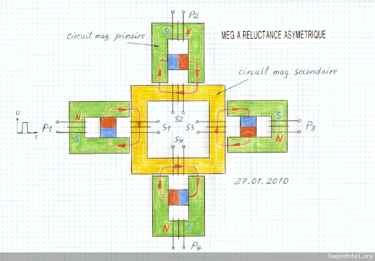

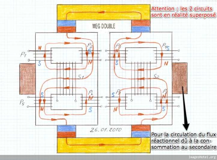

Désolé, ces temps je suis un peu plus en forme et me permets de vous bombarder d'un nouveau dessin d'un MEG double. Contrairement au dessin il faut imaginer les 2 circuits magnétiques superposés. J'ai recogité le premier dessin de hier car je lui ai trouvé 2 faiblesses. Le but était d'atteindre un flux alternatif comme sur le premier dessin mais sans l'influence mutuelle néfaste des 2 aimants qui obligeait à augmenter les entrefers et par là on provoquait une diminution du couplage magnétique, donc une chute de la puissance au secondaire. Dans le cas d'une utilisation classique des primaires ( sans saturation locale, voir dessin précédent ), il me fallait une recirculation indépendante du flux réactionnel dû à la consommation du primaire, d'où l'addition de 2 ponts magnétiques ( en brun ) qui permet de soulager la rétro-action de la consommation secondaire sur les primaires, enfin c'est ce que j'espère.
Les flux dessinés pour une alternance du secteur ne s'applique pas pour l'option de la recirculation indépendante du flux réactionnel. Les 8 primaires sont mis en série ( avec la juste polarité, une erreur est si vite arrivée ) et sont alimentés à travers d'une capa qui limite et calibre le courant primaire. Si la rétroaction fonctionne normalement on ne peut pas tirer de la puissance sur le secondaire quand a un condo en série avec le primaire, mais ce cas de figure ne nous intéresse pas. Par contre si on parviens à freiner significativement les effets de cette rétroaction on devrait pouvoir tirer plus de puissance car elle proviendrais alors des aimants et non des primaires. Ah ! espoir quand tu nous tiens !
user posted image]MEG double[/URL]

Un grand Merci à toi quartz, tu confirme que cela commute bien. Il ne reste plus que la grande inconnue du bilan énergétique entre la commutation par saturation ( ou proche saturation ) locale et la commutation classique avec des bobines réparties comme dans ta 2 ième simulation. Quelle est le système qui consomme le moins pour la commutation ? Quel système subit le moins l'effet de la rétroaction ? J'ai un penchant pour la proche saturation locale, même si elle nécessite plus de courant, mais seule la pratique permettrais de trancher , et ceci est mon gros problème, car je me sens plus capable d'attaquer l'aspect pratique, pour quoi que se soit d'ailleurs.
Le MEG double pourrais très bien recevoir 4 zones de saturation locale pour la commutation qui remplacerait les 8 bobines primaires.

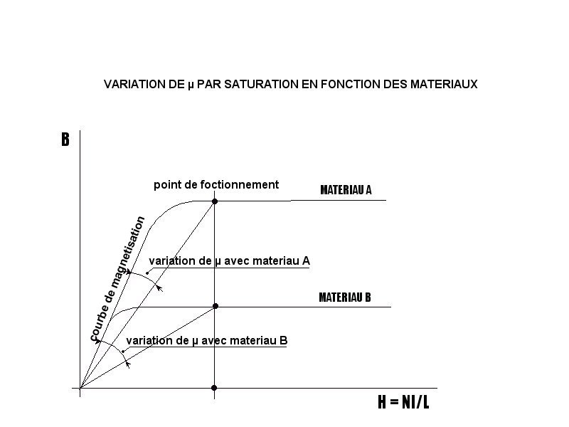

En effet, j'avais un essai similaire, mais avec un seul transfo plat à circuit magnetique rectangulaire.. Je m'étais aperçu que la saturation coutait cher énergétiquement. Sauf si elle est vraiment localisée comme dans l'idée à Derfla et ses tôles à trous..
N'oublions pas qu'avec les systèmes à saturation, on joue avec la perméabilité et celle ci est représentée par la pente qui joint l'origine au point de fonctionnement sur la courbe de magnetisation du matériau.. En fait, c'est la variation de pente qui va faire la variation de flux.. Il est par conséquent préférable de travailler à des matériaux à saturer à faibles induction de saturation (0,2 à 0,6T) pour avoir de grandes variations de pentes, donc de flux..
Pour le même point de fonctionnement (dépense énergétique de NI/L, amperes tours par unité de longueur du circuit magnétique), on a une plus grande variation de µ avec le matérau B (plus facilement saturable) qu'avec le matériau A.

Bonsoir à tous.
Ci joint le dessin du circuit magnétique à réluctance asymétrique :
La piste que je suis actuellement est celle qui crée une asymétrie entre la réluctance effective pendant la croissance du champ magnétique et la réluctance effective pendant la décroissance du meme champ magnétique. Le concept contenu dans ce plan est que le troncon arrière a une plus faible réluctance lors de la croissance du champ magnétique que lors de sa décroissance.
Deux paramètres en sont la cause :
en premier le fait que les deux troncons sont séparés par deux entrefers.
en second l'extreme faiblesse de la résistance ohmique de la bobine primaire.
A plus...

Ecrit le: Mercredi 27 Janvier 2010 à 19h57 Posted since your last visit
Merci à Apoc et tagor, pour leur aide. Je me suis arrêté sur les différentes configurations du brevet japonais, j'ai pas compris ses explications qui vont parfois à l'opposé de ma compréhension du magnétisme, mais par contre ses dessins m'on inspiré une solution possible pour couper la rétroaction de la consommation au secondaire.
Labo et tecno, il n'y a pas de problème pour moi. Par contre je pourrais en provoquer un pour notre ami Labo. C'est avec étonnement que je constate que le plan qui suit utilise les mêmes termes que tu as utilisé tout dernièrement pour tes recherches en cours, à savoir MEG à réluctance asymétrique. J'avais déjà édité le plan sur le serveur. J'ai cherché à changer le titre, mais j'ai pas trouvé d'équivalent aussi concis. Alors j'espère que tu me pardonneras. Cela fait un moment que je cherche une configuration qui donne satisfaction concernant l'atténuation de la rétroaction entre secondaire et primaire.
user posted image]MEG A RELUCTANCE ASYMETRIQUE[/URL]
EXPLICATIONS
Les 4 primaires sont mis en série ( comme les secondaires ) et peuvent être alimentés soit avec des impulsions positives soit avec une tension alternative . Quand on alimente les primaires en alternatif on a une sorte de redresseur magnétique : on a que des impulsions magnétiques de même polarité. Un entrefer faible entre 0,05 et 0,1 mm me semble approprié, surtout avec un primaire alimenté en alternatif. Malgré les petits entrefers, la réluctance de chaque circuit magnétique primaire est suffisamment plus grande que celle du circuit magnétique secondaire. Le contre flux provoqué par la consommation est comme pris dans un piège, non seulement à cause d'une réluctance plus faible mais surtout à cause des 4 électroaimants transitoires que constituent les secondaires lorsqu'on consomme. Le flux de rétroaction provoqué par la consommation aux secondaires circule librement sans rencontrer de contre flux primaire.
Ce qui me chicane encore c'est la consommation primaire obligatoirement importante pour pouvoir pousser les aimants à diriger son flux vers le circuit magnétique secondaire.
La quête continue.
