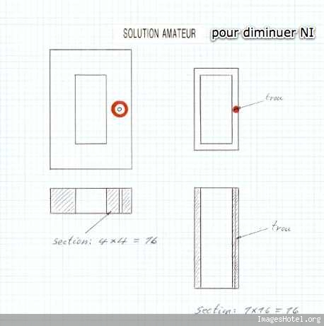

C'est avec intérêt que j'attends tes propositions. Je parle de prendre du repos et voilà que je continue, car j'aimerais revenir sur la proposition de notre ami Amateur :
N'oublions pas que le champ qui va servir à saturer la zone est égal à NI/L
L est la longueur moyenne du circuit magnetique à saturer..
Dans le cas des trous de Derfla, on a tout intérêt à mettre ce paramètre longueur L de notre côté en réalisant des circuits magnetiques épais dans le sens de l'empilement de tôles mais étroit là où il y a le trou.. C'est à dire peu de matiere autour du trou tout en respectant la section globale nécessaire au circuit ..
Je considère son approche comme capitale pour diminuer le NI de la saturation du switch , tout en obtenant le même delta flux pour le secondaire, et comme tu n'a pas réagi je me permets d'en remettre une couche avec ce dessin :
user posted image]SOLUTION AMATEUR[/URL]
Tout ceci bien sûr avec un même NI équivalent des aimants, car autrement on aurais tendance à tomber dans le piège à vouloir saturer par les aimants eux mêmes la petite largeur du circuit, c'est pas le but.

Oui Derfla, j'ai bien noté cet aspect du concept,
Dans mes futurs réalisations je privilégierais des largeurs plus faibles.

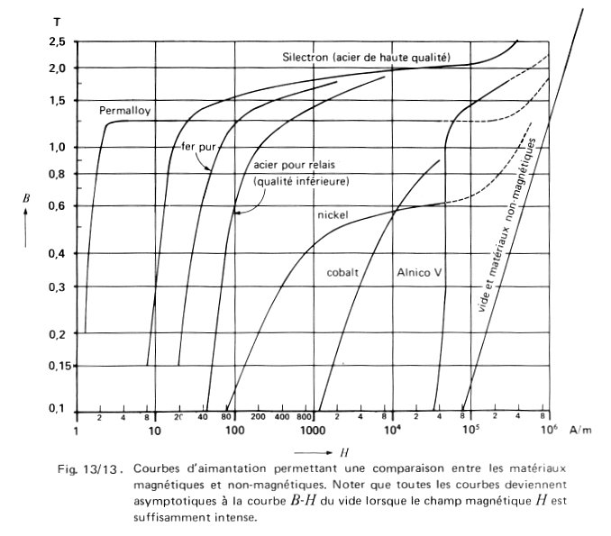

Il ne reste plus qu'à utiliser du permalloy pour le circut magnétique ou un morceau pour la partie à saturer et c'est dans la poche.
En effet le permalloy sature franchement à 5 A/m au lieu de 500 A/m pour une tiède saturation avec les tôles d'acier (même de bonne qualité)

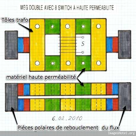

Pas moyen de me reposer, alors je me repose en bossant.
Oui Labo, les banksters mènent le bal, on les aura sur le dos avec notre futur MEG.
Aussitôt dit aussitôt fait, que sur le papier pour l'instant, à vous de décider et vouloir le faire dans le réel. Car l'issue favorable me semble quasi certaine, il n'y a plus qu' à ....
Le NI des switch est abaissé à des valeurs qui va faire exploser le COP, et ceci grâce à la grande valeur de la perméabilité des switch magnétiques . Je vous propose une solution de compromis qui est est compatible entre investissement et démonstration de la surunité. Pour limiter l'investissement à son maximum il suffit de faire un système miniature avec des tôles de transformateurs qu'on trouve dans les décharges ( avec un peu de chance ) et il reste que les 8 switch qui est le coeur du système , aussi bien financier que technique à cause des trous à réaliser. S'il faut faire percer par une tierce partie il y a l'usinage par électro-érosion.
Vous constatez que le rebouclement du flux est réduit à sa plus simple expression en passant par un deuxième système MEG. Il suffira de ne pas se mélanger les pinceaux entre les 8 switch et le sens du courant dans ceux-ci. Avantage : on a un seul secondaire qu'on peut bobiner sur les 2 sections transversales en même temps.
user posted image]MEG DOUBLE[/URL]
Attention concernant le mumétal, il sature trop facilement à des valeurs d'induction trop basse à mon avis, car les puissants néodyme vont le saturer trop facilement et les switch ne serviront à rien. Il faudrais soit mettre des entrefers ajustés entre les aimants, soit utiliser des aimants céramiques, quoi qu'il en soit on perdrais de la puissance en sortie par un abaissement du delta flux sur le secondaire.
Ecrit le: Samedi 06 Février 2010 à 12h54 Posted since your last visit
Sacré Derfla, j'étais entrain de dessiner le même croquis à peu près (télépathie ??), mais t'as été plus malin en mettant deux rangées.. icon_smile.gif
Oui ça devrait fonctionner ainsi. Il faut juste mettre une encoche sur chacune des faces des carrés verts pour loger le fil des bobines qui vont servir à saturer.. A moins que tu ne satures autrement ?? icon_smile.gif

Ecrit le: Samedi 06 Février 2010 à 13h31 Posted since your last visit
Hello Amateur,
Ce n'est pas de la tranmission de pensée, autrement cela pourrais dire que je t'ai volé ta pensée
et heureusement qu'il n'y pas de loi pour punir ce genre de délit icon_biggrin.gif Non c'est seulement la suite logique de nos cogitations communes.
J'ai vu trop tard qu'il manquait les fils des switch et j'ai oublié de l'écrire sur le post précédent. C'est vrai que parfois c'est moi qui sature ... sans beaucoup de NI icon_biggrin.gif
