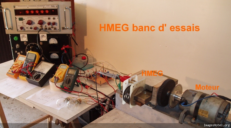

Pour donner un peu plus de réalité à ma piste actuelle, voici une photo prise de coté du test. On y voit bien la diode de la bobine secondaire.
J'ajoute une photo de face pour bien montrer les connexions des bobines.
Les cables en bleu concernent la bobine primaire et les cables en rouge la bobine secondaire. La bobine primaire est à droite et la bobine secondaire à gauche.
Le dernier contacteur à gauche sert de "shunt batard" pour la mesure des intensités. Cette mesure est effectuée avec les fils noirs qui partent en bas à gauche et qui vont à l'oscilloscope.
Le cable blanc que l'on voit passer est un cable qui relève la tension aux bornes de la bobine secondaire et qui va à l'oscilloscope. Les deux petits fils rouge et noir captent la tension aux bornes de la batterie et vont aussi à l'oscilloscope.
Le contacteur central commande la bobine primaire. Le contacteur de droite commande la bobine secondaire. Comme on le constate, il n'y a plus beaucoup de place pour la résistance ohmique dans les deux circuits primaire et secondaire.
Tout ceci se déroule "dans un mouchoir de poche"...
A plus...

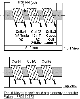

Une petite surprise, nous étions en conversation avec Tagor, dont le sujet était le brevet Galey, et je suis tombé sur se brevet associé, d'origine Belge.
Décidément ces Belges nous mettent régulièrement une déculotté fracassante, il date de 1965 soit 11 ans plus tôt que le brevet Galet.
Fait intéressant le commutateur de flux n'est pas enroulé de manière concentrique au circuit magnétique.
Cela permet peut être de diminuer les effets indésirables de la loi de Faraday.
Je vais lire le texte se soir pour comprendre plus avant les fondements techniques du principe.
En première évaluation brut de pomme, il y a une connotation avec l'orthogonalité des champs (ORBO)

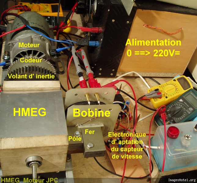

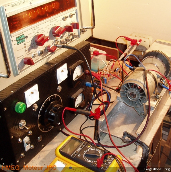

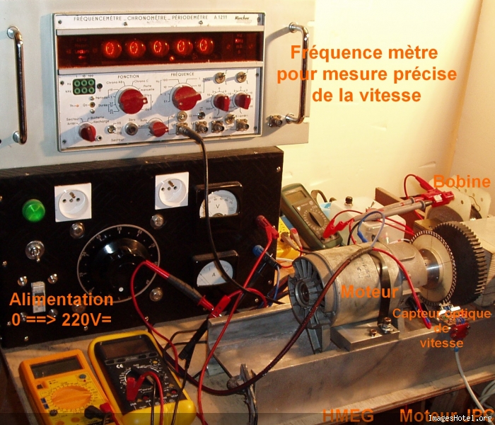

Après un très gros travail, le HMEG sans courant de Foucault
est prêt pour les essais.
Un premier test rapide montre que la puissance absorbée par le moteur, ne varie pas
lors de la mise en court circuit de la bobine de sortie.
Le phénomène de la diminution de la puissance absorbé par le moteur
lors de la mise en court circuit de la bobine de sortie, constaté précédemment,
était bien un artefact provoqué par les courants de Foucault.
Nous allons maintenant commencer les mesures de puissance absorbée par le moteur,
et la puissance restituée par le HMEG.

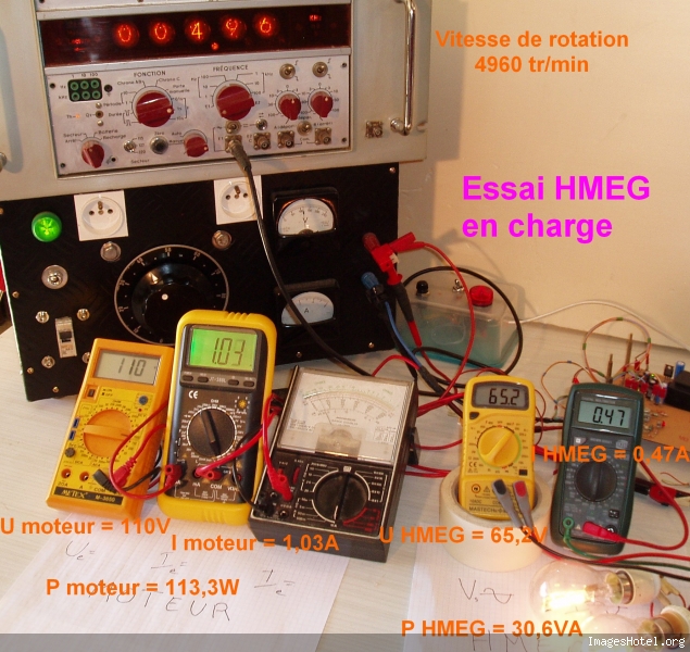

Nous avons commencé les essais, nous sommes très satisfaits du banc d’ essais qui fonctionne parfaitement.
Je suis monté à plus de 7000 tr/min sans problèmes, l’ ensemble a tourné en continue pendant plus de 3/4 heure sans la moindre trace d’ échauffement, preuve que les courants de Foucault ont bien disparu.
Par contre si la carcasse en bois du HMEG est naturellement immunisée contre les courants de Foucault ( pas contre les termites icon_lol.gif ),
elle présente le défaut de se déformer suivant l’ hygrométrie ambiante et de se tasser au serrage des écrous ce qui nécessite de fréquents réglages des mécanismes du HMEG. icon_mad.gif
Pour charger la sortie du HMEG (bobine 800 spires dia. 1mm), nous avons employé 2 lampes à incandescence (105W-220V) branchées en parallèles.
Les mesures sont faites à la vitesse de rotation de 5000 tr/min.
D’ abord la mesure en charge :
Le moteur consomme 113W si on déduit les 44W de sa consommation à vide pour cette vitesse, on a une consommation de 69W pour le HMEG en charge.
La consommation des lampes en sortie est de 31VA.

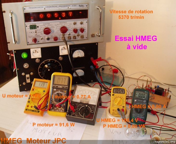

La mesure à vide :
Le moteur consomme 92W si on déduit les 44W de sa consommation à vide pour cette vitesse, on a une consommation de 48W pour le HMEG à vide.
La vidéo de l’ essai :
Pour l’ instant on peut dire que le HMEG se comporte comme un banal alternateur au rendement très médiocre. icon_sad.gif icon_sad.gif icon_sad.gif

J'aurais juste voulu savoir si le Meg ne resemble pas à l'invention de M. Meyer :"générateur d'énergie par résonnance nucléaire ferromagnétique ou Activateur pour mutation isotopique"(patent FR9110472 )
Celui-ci ayant soit-disant déjà une ressemblance avec l'appareil de Sweet
i.e.: 1. champ magnétique + 2. exitateur + 3. récupération" "

En cherchant des infos complémentaires sur cette invention je suis tombé sur ce site qui est un vrai gisement : http://www.patfr.com/classification/H/63412/index.html
Il y a de tout : moteurs magnétiques, générateurs et bien d'autres choses.
Les résumés sont courts mais parfois il y a des fichiers pdf qui les précisent.
Cette invention de Mr Meyer n'est pas expliquée précisément. Je me souviens vaguement d'un ancien texte de Science et Vie là dessus mais je n'en sais pas plus. Si quelqu'un peut trouver l'info...
A plus...
