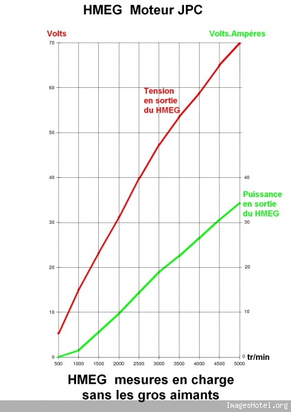

Pas de Panique, Quartz, le HMEG a été longuement simulé et sur la simule,
il marche parfaitement.

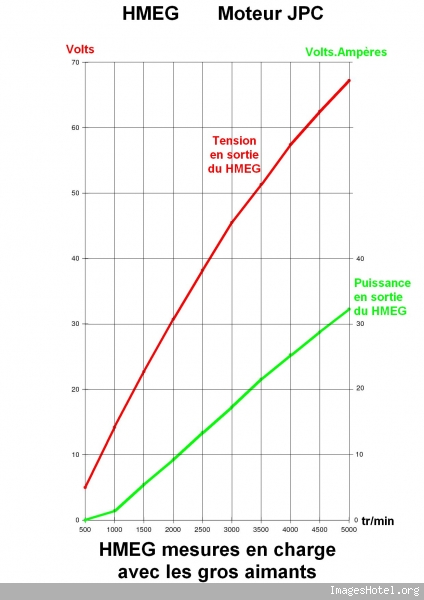

Sur cette feuille j’ ai tracé les courbes de la tension et de la puissance mesurées en sortie du HMEG complet avec tous ses aimants :
Puis sur la suivante, les mêmes mesures, mais en ayant enlevé les gros aimants du HMEG :

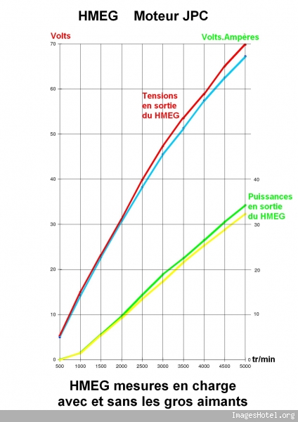

En mettant les feuilles l’ une sur l’ autre comme sur ce graphe :
on s’ aperçoit que les courbes se superposent parfaitement (aux dispersions des mesures près).
Conclusion, seul le flux des petits aimants génère de l’ énergie électrique dans la bobine.
Pourtant le magnétisme des gros aimants est présent et apparaît et disparaît, la simulation est formelle.
J’ ai vérifié aussi physiquement les efforts d’ arrachement des fers :
- sans les gros aimants, on a : 15kg en ON et 11kg en OFF.
- avec les gros aimants en place : 0kg en OFF, en ON, j’ ai tiré de toutes mes forces, rien n’ a bougé, donc les 44kg doivent toujours être là.
La puissance électrique récupérée correspond aussi, d’ après nos estimations, à la taille des petits aimants.
De nombreux expérimentateurs, dont Derfla, Quartz et JPC sur ce forum, avaient déjà constaté ce phénomène :
le flux des commutateurs n’ engendre pas de courant électrique dans une bobine.
Nous sommes donc en présence de la variation de 2 flux différents. L’ un entraîne la création d’ un courant électrique dans la bobine, pas l’ autre. La question est de comprendre ce qui différencie ces 2 flux.
Je pense avoir trouvé une piste de réflexion, qui n’ est peut être pas la bonne, mais que je vais essayer d’ approfondir.
Un effet magnétique est caractérisé par 2 composantes principales, l’ intensité du champ magnétique H et le flux B.
Un courant électrique est lui aussi est caractérisé par 2 composantes principales, l’ intensité du champ électrique U, et le flux d’ électrons I. Hors 2 courants électriques ayant des tensions (U) et des courants (I) strictement identiques peuvent avoir un effet énergétique totalement différent, la cause étant l’ écart temporel entre leur tension et courant respectifs (la phase) que l’ on définit par le fameux Cos Phi .
Par analogie, la différence d’ efficacité énergétique, entre les 2 types de flux magnétique, pourrait provenir d’ un déphasage diffèrent entre le champ H et le flux B ???
Femm ne simulant qu’ en statique, il ne me semble pas adapté pour ce genre d’ étude, sinon comment mesurer le champ H et le flux B sur le HMEG ???
Si je suis déçu par ce que l’ on peut qualifier de superbe râteau, JPC lui est ravi et même enchanté par ces essais.
Ayant déjà constaté que le flux d’ un commutateur ne crée pas de courant électrique, il avait été perturbé quand je lui avais montré qu’ un signal électrique sortait de la bobine posée sur les pôles du Roto-Commutateur, mais il s’ était rangé à ce qui semblé être une évidence.
Avec les conclusions de l’ échec du HMEG, il a retrouvé ses marques et sa vision du magnétisme, et il est plein d’ idées et rempli d’ enthousiasme pour la suite de son moteur.

Yatanagan super boulot et ce que tu constate est vraiment très surprenant !
Une autre chose m’intrigue dans tes mesures, la différence de conso entre a vide et en charge
Est de 21w pour une charge de 31w ? Mais la ça peut s’expliquer par les multimètres numériques qui ne sont pas adaptés pour mesurer cette fréquence et cette forme de courant, c’est pour cela que tu parle de VA en sortie je suppose.
En tout cas j’ai hâte de voir la version moteur.

Merci reeve pour tes compliments.
Effectivement, je ne m’ explique pas pour le moment cette différence de consommation. C’ est peut-être dû à une différence de rendement du moteur à vide ou en charge. En sortie de la bobine on a un courant alternatif d’ allure sinusoïdale. N’ ayant pas les moyens de mesurer facilement le cos Phi, je ne mesure que la puissance apparente, donc en VA. Conséquence il est délicat de comparer 2 puissances données dans des unités différentes, le Watt et les Volt.Ampère.
A l’ époque de la parution de l’article de Renaud de la TAILLE dans Science & vie, j’ avais accès à un générateur de laboratoire de grande précision de marque Adret. Avec un ami nous avions tenté la réplication de l’ expérience, sans aucun succès, ni le moindre frémissement d’ une trace d’ énergie.
