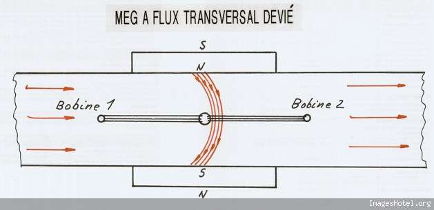

Je réponds d’abord à Quartz. Il faut bien spécifier que l’alimentation de la bobine de commande est du courant continu. Tout au long de la séquence de connexion nous avons affaire à du courant continu. Le générateur est une batterie de 12 volts et 40 ampère heure
Qui n’a pratiquement pas de résistance interne. La tension d’alimentation est donc suffisamment stable pour être négligée.
Comme tu dis en premier le champ magnétique de l’aimant permanent est installé.
Ensuite il faut tout voir dans la seule séquence de connexion. Dès le début de la connexion
Le champ incident commence à croître avec un rythme qui dépend de sa constante de temps.
En gros le nombre de spires.
A un moment donné de la séquence (un tiers) se passe un phénomène de « confrontation » entre le champ incident (ayant acquis une certaine grandeur) et le champ permanent.
Jusqu’à cet instant la croissance du champ incident produit dans la bobine qui le crée une tension induite qui s’oppose à cette création. Cette tension est continue et non variable car
La séquence est calculée pour être inférieure à la constante de temps de la bobine. De ce fait la tension d’opposition est quasi constante (on est dans le bas de la courbe de la constante de temps). La résistance ohmique de 28 spires de fil de section 10 millimètres carré peut être considérée comme négligeable (je réponds sur ce point à Amateur).
Cette tension continue d’opposition à la tension d’alimentation crée la réactance (il faut bien l’appeler comme cela) qui définit un courant de consommation dans la bobine de commande
En l’absence quasi complète de résistance ohmique.
Au moment ou cette tension d’opposition s’effondre (après le premier tiers de la séquence),
La conséquence en est une baisse de la réactance et non une hausse (sur réactance) et il s’en suit une hausse proportionnelle du courant de consommation jusqu’à la fin de la séquence de connexion.
Ensuit on peut dire en effet que le champ magnétique global est « réorganisé » puisque la consommation reste stable jusqu’à la fin de la séquence. Après pour ta dernière phrase je ne sais pas encore : il faut avancer lentement pour pas se mélanger les pinceaux…
Je réponds à Amateur. Ton montage est très voisin du mien et tu dois pouvoir tomber facilement sur le « mur » de confrontation des flux. Comme ton circuit magnétique est plus petit, il doit falloir faire une transposition.
Au sujet de w, c’est à dire la relation au temps, je me sers d’une phrase pour la définir.
Constatant que l’alimentation est du courant continu, la « pente du temps » qui définit la tension induite dans la bobine est donnée par la seule constante de temps. Obligation ensuite
Est faite de ne pas dépasser la limite de cette constante de temps pour la séquence d’alimentation, faute de quoi il y aurait effondrement rapide puis brutal de la réactance de la bobine de commande. Nous sommes en courant continu, nous ne pouvons pas utiliser littéralement le concept de pulsation.
Je ne sais pas encore ce qui bouge. Il y a deux pistes : ou bien c’est L (l’inductance) qui varie
Après le seuil de confrontation ou bien c’est la « décroissance » du flux permanent qui induit dans la bobine de commande « une tension opposée à la tension opposée » à la tension d’alimentation. Une « dé réactance » comme j’en avais parlé avant.
Dernier point : au sujet de la perméabilité relative du circuit magnétique, je rappelle que je suis en dessous largement du seuil de saturation. Donc, « théoriquement », il ne devrait pas y avoir effondrement de la réactance à cause de cela…
Voilà ou j’en suis pour le moment. Si vous voulez une copie rapide de la vidéo, envoyez un mail labo343@free.fr mais la qualité est médiocre pour le moment. A plus…

Oui pour moi le courant continu était acquis, simplement lorsque je parle de "sur-réactance",
cela s'entend dans le cycle de mise en tension.
Je tente d'imaginer se qui peu se produire durant se cycle,
le changement d'état magnétique du noyau doit provoquer une réorganisation importante dans le noyau,
par conséquent le fait que le signal se décompose en plusieurs zone distincs dans la phase de mise en tension, correspond à un changement relatif à une constante de temps propre du circuit magnétique ou bien à un comportement compensateur de l'aimant, (ne connaissant pas la véritable nature de l'aimant).
Imaginons que l'aimant est une constante de temps de réaction très faible de l'ordre de la dizaine de millisecondes,
il est possible que les commutations à flancs raides sois trop rapide, pour localiser un quelconque phénomène X.
Une étude de la réactance au plus prés d'un signal de mise en tension du type rampe,
pourrait peut être nous dévoilé quelques chose !!
Pure spéculation.
Ecrit le: Mercredi 02 Janvier 2008 à 21h36 Posted since your last visit
Au moment de la connexion de la bobine de commande le flux créé par cette bobine s'oppose au champ de l'aimant permanent.
L'induction créée (avec un petit retard, car c'est une réaction) par cette bobine s'oppose à la cause qui lui donne naissance (loi de Lentz) et va dans le même sens que le flux de l'aimant permanent.
On atteint peut être alors la saturation par addition de l'induction de l'aimant + l'induction dûe à la loi de Lentz de sens identiques.
D'où µr qui chute brutalement entrainant l'inductance et la réactance dans sa chute .. !!??

On atteint la saturation avec quel champ pour ce genre de tôle de transfo ??
100 A/m ?? icon_confused.gif

bonsoir à tous , je réponds à Amateur pour la saturation dans le circuit magnétique de mon test. Ce sont des toles au silicium. J'ai trouvé sur google un graphique montrant que les toles au silicium ont une courbe qui "commence le début de la saturation" vers 1 tesla. L'aimant permanent que j'utilise est censé donner 1,2 Teslas d'induction maximum. Cette induction ne se retrouve que dans le noyau central mais dans les deux autres branches il ne doit y en avoir que la moitié soit 0,6 Tesla maximum. La bobine de commande fait 28 spires et le circuit magnétique ou elle se déploie ne fait pas loin d'un mètre (vu la taille de mon test).
Donc pour s'opposer "entièrement" au flux permanent périphérique (0,6 Tesla maxi) il doit lui falloir 100 ampère tour par mètre environ. Voila posé l'ordre de grandeur.
Je réponds à Quartz. La constante de temps de l'aimant permanent : question magique. Je n'ai aucune info dessus . Pour moi c'est zéro temps mais va savoir...

N'est il pas possible que le champ de self induction (loi de lenz) de la bobine de commande associé au champ préexistant de l'aimant permanent conduise à la saturation du noyau avec un léger retard par rapport à la connexion et qu'à ce moment la réactance s'effondre .. ??

Bonjour à tous, je réponds à Amateur. Si tous les calculs sont bons, mon test est en dessous de la saturation. De plus le phénomène d'effondrement de la réactance se produit au tiers de la croissance du champ incident, soit encore plus loin de la saturation. Donc en étant "logique" on doit se trouver en face d'autre chose. Tu me diras ce que tu en penses en voyant la vidéo. Pour le moment je n'ai pas plus de vision du problème. Pour utiliser d'autres mots je pense que les deux flux magnétiques en coexistence ne sont pas de "longs fleuves tranquilles". A plus...

Proportions. Suite à l’observation de la séquence de connexion à l’oscilloscope, j’ai calculé la proportion entre le temps de consommation à vide (du à la faible réactance) et le temps total de la séquence. Le temps total de la séquence est la somme du temps de connexion et de l’intervalle entre deux temps de connexion. Dans mon test, à 90 hertz, l’intervalle entre deux connexions dure deux fois le temps de la connexion. Le temps de forte réactance dure un tiers du temps de connexion. Donc le temps de faible réactance (de forte consommation) dure deux neuvièmes du temps total de la séquence. L’ampèremètre à aiguille du test indique 5 ampères à vide de consommation. On peut en déduire que pendant le temps de faible réactance il y a une consommation de 22,5 ampères, si l’on admet que pendant le temps de forte réactance la consommation est négligeable. Je comprends pourquoi j’ai « claqué » les premiers relais statiques avec la bobine de 28 spires : ils étaient calibrés pour 10 ampères maxi et il y a du y
Avoir des crêtes bien plus fortes.
Je vais faire un montage pour vérifier la courbe de l’intensité sur l’oscilloscope avec une résistance ohmique très stable. A plus…

Visualisation de la courbe de l’intensité de consommation de la bobine de commande à vide et en charge.
Pour y arriver j’ai inséré une résistance de 1 ohm (environ) dans le circuit d’alimentation de la bobine de commande. Cette résistance est de grande dimension (poids 1kg) pour assurer une dissipation thermique garantissant sa très faible variation. J’ai ensuite branché l’oscilloscope aux bornes de cette résistance pour observer le profil de la courbe d’intensité qui y transite (ainsi donc que dans la bobine de commande).
La surprise est de constater que la courbe à vide et en charge est « exactement » la même.
On pourrait les superposer comme un calque.
En l’absence de vidéo (pour le moment) je vais décrire cette courbe. Cela commence par un tracé ascendant presque vertical qui commence à s’infléchir au deux tiers de la hauteur maximale atteinte et au premier tiers du temps écoulé. Puis la courbure s’affirme pour terminer avec une pente de 45 degrés. Ainsi cette courbe ne permettrait pas de voir ce qui se passe dans l’ordre du temps dans la bobine de commande à vide et en charge. Ce qui est sur c’est que l’intensité augmente le long du temps de la connexion. A vide ce n’est pas du tout « normal ». J’ai donc voulu comparer avec un montage sans aimant permanent. Pour cela j’ai utilisé un petit transfo 220 volts vers 12 volts, utilisé pour alimenter une ampoule à iode de 50 watts. J’ai branché la partie « 12 volts » à la place de la bobine de commande et j’ai connecté l’oscilloscope aux bornes de cette bobine. Le tracé de la réactance s’est montré comme une ligne horizontale en début de séquence avec une inflexion légère en fin de séquence due à la courbe inévitable de la constante de temps de cette bobine. Cette ligne horizontale est atteinte instantanément au niveau maximum correspondant à la réactance d’inductance. En augmentant la fréquence de connexion (donc en diminuant le temps de connexion) la courbe se raidit en restant haute. La consommation à vide est en ce cas quasi nulle. Ensuite j’ai branché une charge sur la sortie « 220 volts » à travers une diode comme dans le test MEG.
J’ai connecté deux lampes de 220 volts 60 watts en série car la tension de sortie à vide atteignait 330 volts pour une fréquence de connexion de 200 hertz. Dès la connexion de la charge l’intensité passant dans la bobine de commande s’est élevée à 10 ampères (sous 12 volts). Donc cela prouve bien que le montage de mon test, utilisant la même source d’alimentation et le même mode de connexion navigue dans une autre planète…
Ce que j’en déduis c’est que l’aimant permanent « détraque » le mécanisme de la réactance
Dans une configuration précise.
Je vais donc continuer la recherche en fabricant un système de retard de connexion sur la charge pour voir si je peux faire baisser effectivement la consommation en charge par rapport à la consommation à vide. A plus…

Je commence par l’interprétation d’une observation.
Comment l’intensité varie pendant la connexion en charge.
Conditions de départ :
La tension d’alimentation est constante. La résistance ohmique des deux bobines est négligeable. La durée de la séquence de connexion de la bobine de commande est inférieure à la constante de temps.
Dans un transfo classique, la courbe de la tension de réactance à vide est presque droite. Dans le MEG elle prend la forme d’un L. Dans le MEG, si la charge garde constante sa valeur ohmique cela n’empêche pas l’intensité qui la traverse de varier tout au long de la séquence de connexion.
L’intensité qui traverse la charge « démarre » par une valeur zéro puis augmente jusqu’à la déconnexion. Cela montre une relation entre la grandeur du flux magnétique à un instant donné et l’intensité qui parcourt la charge au même instant. La courbe d’augmentation de l’intensité se calque sur la courbe d’augmentation du flux magnétique.
On pourrait dire que l’intensité qui passe dans la charge à un instant donné est liée au nombre de domaines de Weiss « réalignés » au même instant.
La limite de l’intensité disponible sur la charge est donc donnée par la section du circuit magnétique utilisé juste avant saturation, à nombre de spires constant.
Cela n’empêche pas la tension aux bornes de la bobine secondaire d’être au maximum dès la connexion ( à vide) puisque la tension est issue de la vitesse de croissance du flux.
Je dois arriver à décrire précisément tout le déroulement de la séquence de connexion sans qu’il y ait une seule contradiction, en partant de l’observation disponible et des lois électriques et magnétiques. Il faut pouvoir établir précisément le jeu des causes et des conséquences, l’ordre des opérations dans le temps. Il faut savoir à quoi s’oppose le courant de charge pour exister. Dans la séquence complète le courant de charge démarre avant que le conflit n’éclate avec l’aimant permanent. On ne peut donc pas dire que la charge s’oppose à l’action de l’aimant au début mais après le seuil critique oui. Donc il y aurait deux oppositions successives et « opposées ».Au début on aurait une charge fonctionnant comme un transfo classique et après le seuil de déclenchement de l’action de l’aimant permanent on aurait une charge « diminuant la consommation ». Comment faire « cadrer » cette interprétation avec l’observation ? A cette condition on doit pouvoir isoler et définir théoriquement le processus d’extraction de l’énergie. A plus…

Si on met des aimants permanents sur la tranche (transversalement) du circuit magnetique d'un transfo et qu'on fait parcourir du courant continu dans une des bibines du transfo, on arrive à faire dévier une boussole posée à l'endroit où les deux champs se croisent .. Il y a donc bien composition géométrique des champs, avec, par exemple si les deux inductions (aimant et solénoide) sont égales, une induction résultante égale à 1.414 (racine de 2) fois plus grande.. On voit donc la bousssole prendre la direction bissectrice..
Par contre, si on tente de récupérer cette augmentation d'induction à l'aide de bobines, ça ne marche pas, l'aimant ne participe pas à l'induction.. ??

Ecrit le: Lundi 11 Février 2008 à 12h40 Posted since your last visit
Amateur à mon humble avis le flux de tes 2 aimants dans tes 2 bobines secondaires doit être invariable. Je te proposerais plutôt cette version , bien sûr seulement la pratique peut clairement trancher si l'idée est bonne ou mauvaise.
IDEE D'UN MEG A FLUX TRANSVERSAL DEVIé.
Le flux des aimants dessiné en rouge est dévié pour une alternance de la bobine primaire . Pour l'autre alternance le flux est dévié vers la gauche et la bobine 1 devrais voir une augmentation du flux alors qu'au même moment la bobine 2 voit une diminution du flux provenant des aimants. La bobine du primaire n'induit aucune tension dans les 2 bobines.
Bonne bricole.
