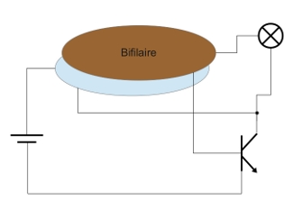

J'ai donc fait ce montage, qui est un joule thief facon GEGENE:
En sortie une ampoule de 10W halogene 12v.
J'ai essayé avec une pile de 9v, nada
Avec un transfo 12v 500mA, walou
Mais etrangement quand je connectais l'alim il y avait une petite étincelle, donc quelquechose passait. Avec un fréquencemetre je n'ai pu détecter rien d'autre que le 50Hz environnant. Alors qu'avec mon JT "normal" j'avais de beaux KHz
Evidemment, pas assez de magnétisme pour actionner la base du 2n3055, me suis je dit, car il n'ya pas de ferrite pour transmettre le magnétisme. Donc j'ai augmenté la puissance en entrée avec une alim de PC (12v,14A). Et ca marche l'ampoule s'est mise a briller. Le souci c'est que j'ai éteint l'alim et depuis ca marche plus. L'alim va bien, l'ampoule nickel.
Peut etre une backemf a bousillé mon transistor, vous en pensez quoi?

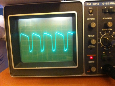

Les alim de PC sortent du continu, les JT du pulsé carré dans les KHz de ce type:
Mais il y a quelquechose de metallique qui pertube ma boussole, donc c'est pas valable. En mesurant a la sortie meme pas 1mV, donc c'est sur j'ai cramé le transistor. J'en ai un deuxieme mais bon je ferais rien tant que je suis sur de ne pas cramer le prochain.

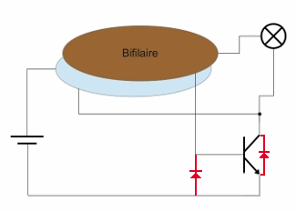

Ecrit le: Mercredi 09 Janvier 2013 à 14h53 Posted since your last visit
Je pensais a:
Ou alors mettre un load plus costaud, 10w c'est limite.
des suggestions?

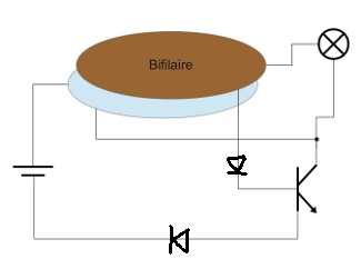

Ecrit le: Mercredi 09 Janvier 2013 à 15h21 Posted since your last visit
Messages: 213
Membre n°: 9922
Inscrit le: 25/05/2010
Plutôt comme cela :
Mais attention quand meme aux courants dans le transistor, notamment dans la base.....
Obelix
Ecrit le: Mercredi 09 Janvier 2013 à 18h45 Posted since your last visit
Une petite resistance sur la base aussi?

Ce qui diffère du "voleur de joule" classique est l'inductance réduite à sa plus simple expression : le dipôle. On y arrive très bien avec des ferrite à grande perméabilité magnétique .
Citation (croco31)
Les deux LEDs doivent être montées en parallèle tête-bêche à mon sens.
Non, le rapport cyclique est très grand, ça ne fonctionne que dans un sens( voir image scope de achenar dans cette page).
