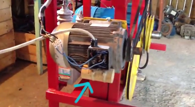

Je me répond tout seul, le transfo tri vers mono n'existe pas mais j'ai trouvé la solution dans sa vidéo.
Son moteur est bien un tri phasé et il le fait démarrer en mono à l'aide du condensateur ajouté au moteur.

Quelqu'un sait-il me répondre pourquoi faut-il des condensateurs pour stabiliser le courant en sortie d'une machine synchrone ?
Y a t-il une règle de calcul pour calibrer la valeur de ces condensateurs ?
Par exemple sur le générateur de Valy Valentin, il utilise des condensateurs de 13857v 125kv 50hz
Merci pour votre aide.

Cette valeur de condensateur est nulle et ne veut strictement rien dire , on doit impérativement parler de FARAD ou de MICROFARAD et de VOLTS .......

Ben non justement, les fabricants de condensateurs moyenne tension ne parlent pas de capacité en farad.
Voir ici:
http://www.cooperindustries.com/content/da...itors/23010.pdf

Oui mais regarde les tensions supportés par ta doc, ce sont des condensateurs haute tension.
Je me demande bien à quoi cela peut servir dans son montage, peut être pour faire "high tech" mais je ne vois pas l'intérêt...

Lorsque l'on tape "condensateur + eolienne" dans google il y a presque systématiquement usage de condensateurs dans les installations de grosse capacité.
Y voit-on un rapprochement ?
Personne n'est spécialiste en éolienne sur le forum ?
Autre question, un moteur synchrone tournant beaucoup plus vite que sa vitesse de synchronisme va apparemment produire plus de tension.
Les condensateurs (13800v tout de même) ne servent-il pas à réguler ce surplus de tension ?

Cooper power systeme ,fabricant de condensateurs industriel , n'emploie pas de termes légaux pour indiquer la valeur de ses condensateurs , par contre il offre une documentation a la limite de l'illégalité uniquement par protectionnisme commercial et industriel . Il suffit de téléphoner a la société et de leur demander la valeur que l'on désire , en FARAD , en TENSION D'UTILISATION et en tension et intensité limite de sécurité .La notice présentée est un document fabricant et acheteur avec le code des valeurs exactes qui doit être fourni sur un fascicule particulier pour de-coder les refernces portées sur cette notice bizarre qui ne veut rien dire au profane ..

Je ne connais pas la norme 13800 volts ???? on trouve des transfos abaisseurs 20000/410 volts , le 380 a tendance a être remplacé par du 410 , mais 13800 volts ???????? connais pas ....

J'ai trouvé une autre doc de ce fabricant en français.
http://www.cooperindustries.com/content/da...rs/S230101F.pdf
Regardez à la page 5 il y a la valeur en micro-farad.
McFly, la référence est incomplète.
125kv indique qu'il est destiné à supporter des très hautes tensions.
Dans ce cas, ce sont probablement des condensateurs destinés à relever le
facteur de puissance.
Leur unité de mesure est le volt ampère réactif.
Leur fonction étant de compenser la puissance réactive des installations industrielles, car elle n'est pas facturée au particulier.
On voit bien, dans ton dernier lien que la valeur en Farad n'est pas précise et que l'important est le nombre de KVAR compensés.
Revérifie, mais je pense qu'il faut lire 13587 Var.
La documentation que je t'ai mis en lien sera certainement plus instructive que la vidéo qui n'est qu'un fake icon_wink.gif
