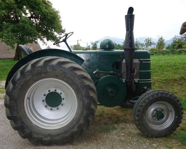

Mon grand-père avait un tracteur Field Marshall avec moteur à un cylindre user posted image.
Le volant d'inertie était indispensable. Malgré tout, au ralenti, il tressautait à chaque pulsation.
Aujourd'hui, le métal coûte cher, les volants d'inertie sont oubliés.

ps : joli tracteur Michmuch, en bon état apparemment , collector !!! icon_eek.gif

La différence d'avis est la notion de pertes et donc de rendement négatif.
La source de l'image est le bon coin, mais c'était le même modèle.
Je me rappelle des retours de manivelle au démarrage et parfois rotation dans le mauvais sens.
Il n'y avait pas de bougie, mais une mèche d'amadou dans un tube vissé à l'avant du tracteur. On l'allumait juste avant de tourner la manivelle.
Par température négative, mon grand-père mettait une cartouche de fusil de chasse à la place de l'amadou, positionnait le piston au point mort haut, avec un léger décalage pour initier le sens de rotation.
paff !!, un coups de marteau et roule ma poule.
Il y a plus de 50 ans, mais je le vois encore.
Le volant moteur servait aussi de poulie, pour entraîner une machine, avec une courroie souvent enduite de poix icon_wink.gif
Il m'emmenait parfois et m'avait autorisé une fois à monter dans le tombereau qu'il attelait derrière. Je trônait fièrement, me tenant à la rambarde avant, le visage dans le vent. Le pot crachait des étincelles et de l'huile .
Pour l'huile, je m'en suis aperçu à l'arrivée : Ce n'était pas des taches de rousseur que j'avait sur le visage icon_wink.gif

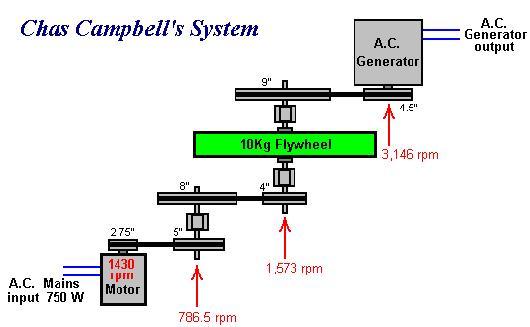

Bonjour à tous;
Je suis d'accord avec micmuch avec un simple disque il n'y a rien à espérer...
Mais il faut peut être aller un poil plus loin ICI
Pas mal de gens travaillent sur cette idée, à suivre...

En gros voir très gros...
1) Le disque d'inertie est branché sur un moteur.
2) le disque modifie sa géométrie en fonction de sa révolution.

Peux-tu me montrer ce plan svp?
Le voici : user posted image

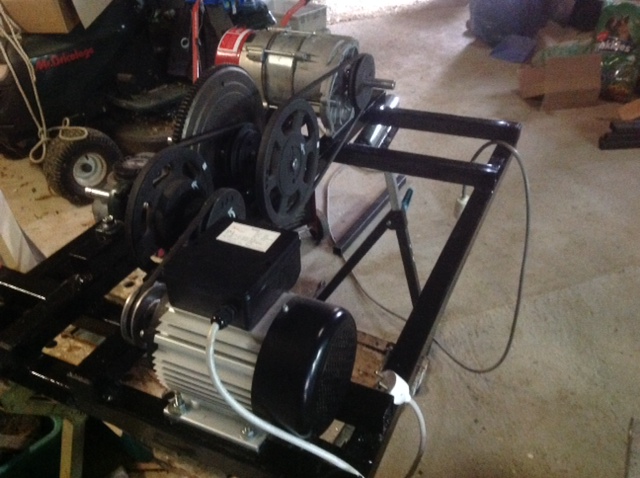

C'est peut être pour cela qu'il faut monter sur l'axe de l'alternateur un volant inertiel qui doit produire en rotation une énergie supérieure a la contre force électromotrice DE L'ALTERNATEUR EN COURT CIRCUIT . Vous devez être capable de faire tourner , de lancer , l'alternateur bloqué avec la force du petit doigt ...
Ou alors un volant relié a l'alternateur avec une démultiplication , mais un volant hyper lourd que rien ne pourra freiner surtout avec une contre-force electromotrice maximale , soit toujours l’équivalent de l'alternateur en charge plus que maximum .
J'ai mis un volant d'env 10/12kg mais avec un moteur d'un cheval, il faut un certain temps avant d'avoir le régime moteur maximal, pour mettre plus lourd il faudrait une gestion électronique du moteur pour éviter qu'il grille au départ. Et mettre un moteur plus puissant n'a pas trop d'intérêt.
Mais pourquoi pas essayer de modifier le volant d'inertie qui à mon avis peut être amélioré sans problème.
" le volant inertiel dans beaucoup de cas produit X et X fois plus de puissance que son moteur entraineur......essayez de rentrer votre esprit dans le phénomène.."
Je pense que c'est vrai, mais biensur pas n'importe quel volant inertiel, c'est la que je vais travailler en premier.
Pour moi, volant d'inertie = réserve d'énergie (comme un condensateur).
tout à fait d'accord, mais je pense qu'on peut aussi s'en servir pour tirer de l'énergie avec ou alors réduire les forces électromotrice d'un générateur. Le but étant d'adapter la génératrice au moteur électrique.
Et une image de mon proto :
Ecrit le: Lundi 24 Mars 2014 à 20h13 Posted since your last visit
Beau travail, bravo.
Le poids du plateau est important mais également et surtout le diamètre.
Celui que tu as mis n'est pas trop petit ?
Plus la force sera projetée loin de l'axe, plus celle ci sera forte.
C'est pour cela que certaines personnes ont dit qu'il valait mieux avoir la masse en périphérie du disque.
