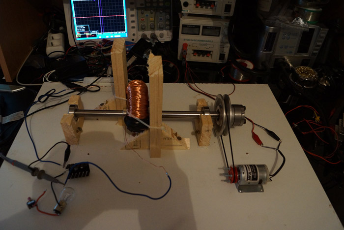

Ecrit le: Mercredi 16 Juillet 2014 à 01h30 Posted since your last visit
Messages: 66
Membre n°: 10159
Inscrit le: 06/09/2012
Salut à tous,

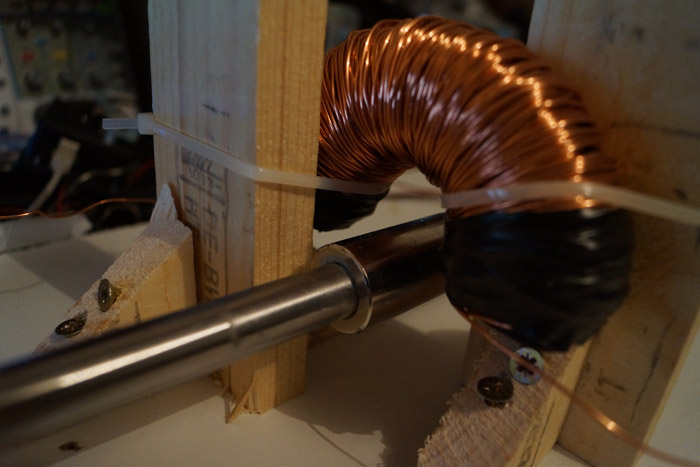

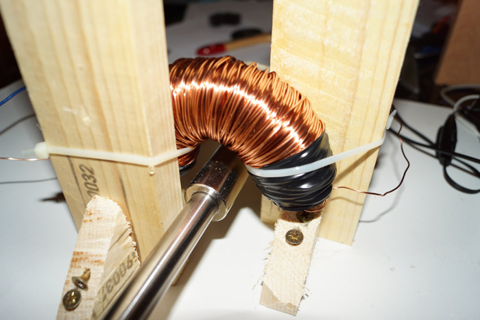

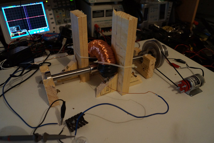

Voici un nouveau test avec le nouvel aimant diametral, une réplique à plus grande échelle de la théorie exposé sur le site http://generator-motor.info/
Sur le système on a un axe de 15mm sur lequel j'ai mis un aimant neodyme diametral de 25mm de diamètre extérieure 15mm intérieur et de 50mm de longueur.
La bobine est faites avec du fil de 1mm, pour la longueur ou le nombre de spire je n'ai pas compté, j'ai simplement faite 2 aller-retour.
Pour la charge, une ampoule de voiture 12v 5w/21w, une résistance en série pour controler le courant de 10 ohms et un interrupteur pour couper la charge.
Le seul problème que j'ai rencontré c'est par rapport à l'aimant mis dans la bobine, il n'y a pas d'explication sur sa magnétisation, du coup j'ai pris un anneau de 100mm magnétisé axialement, ce qui fait que lorsque le système tourne, les forces font bouger la bobine ou l'axe de gauche à droite, d'où les renforts.
En fonctionnement et cela peu importe la vitesse, je ne distingue aucun ralentissement quand je met la charge.
Mais... je n'ai que 4v crête avec ma bobine à vide ou en charge(on distiongue un très légère baisse de tension en charge, genre 3.90v crête), ce qui me semble bien peu.
J'ai un problème pour calculer les bobines, je n'ai pas trop de connaissance du genre pour connaitre le rapport entre le nombre de tour et le voltage que l'on obtient, le diamètre de fil, mise à part pour le courant que l'on peut en sortir, qu'est ce que cela change ?
Et aussi pour l'aimant que l'on place au milieu, on peut placer différent aimant, y aurait-il quelqu'un qui pourrait me donner un lien ou m'expliquer brièvement le pourquoi du comment s'il vous plait.
Cela me permettra de me refaire une bobine pour avoir plus de tension.
