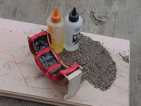

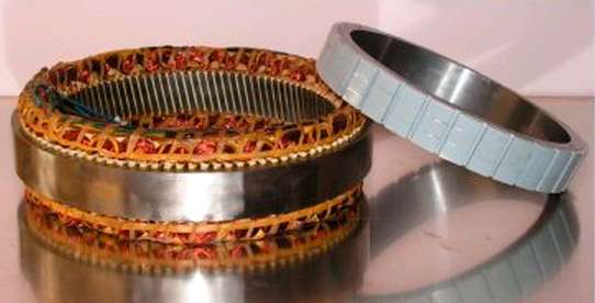

Parce que ce sont des rigolos. Leurs éoliennes n'ont qu'un avantage : la facilité de construction, mais avec un petit rendement.
La page dont je te parlait est celle là : http://img.directindustry.fr/pdf/repositor...n-135246_2b.jpg. On voit bien le bobinage du stator noyé dans le matériau magnétique et la bague du rotor qui supporte les aimants.
Un exemple d'éolienne ou ils ont amélioré le rendement en coulant une résine ferromagnétique à l'intérieur des bobines user posted image

donc tu confirmes qu'il faut pour un meilleur rendement un fer au centre de la bobine. icon_lol.gif
Étrange qu'il y ait autant de monde à concevoir des éoliennes sans apport de ce fer icon_eek.gif
