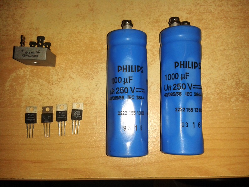

Ce matin je suis retourné chez Cotubex, j'ai pu finalement acheter 4 halogènes 750w, 4 diodes rapides 400v/16A 35ns (BYT16P400) (je pense que ça fera l'affaire même si celles qu'utilise J-L Naudin sont plus rapide : 23ns, mais bon ...), ainsi que deux condensateurs 250v/1000µF (là c'est incomparable avec les 100 000µF de J-L Naudin).
On peut voir ici les composants, ainsi que le pont de diodes 800v/35A(KBPC3508) que j'avais acheté précédemment ...

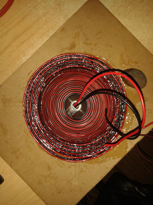

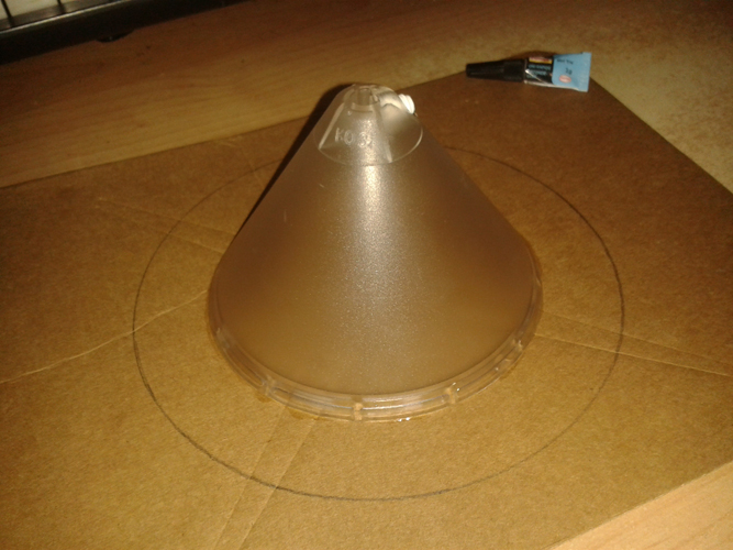

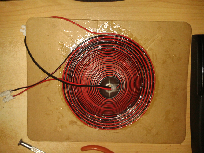

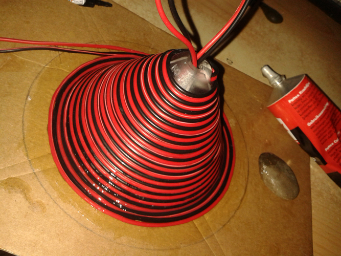

Quelques photos de la confection de la bobine en partie conique :
J'avais acheté un pack de 3 petits tubes de colle instantanée, ils étaient vide avant même d'arriver à la fin du cône, du coup j'ai utilisé un autre tube de colle que j'avais, une colle qui malheureusement met du temps à sécher, ce qui a rendu la tâche très ardue ... du coup la partie plate n'est pas bien faite, ça a bouger etc ... Au final j'ai pris de quoi refaire ca bien si ca pose problème icon_wink.gif

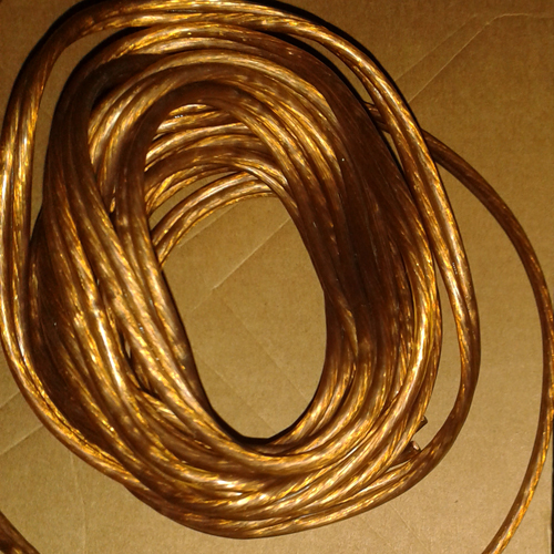

Je vais aussi faire une version pancake bifilaire de base avec ce cable audio haute qualité :

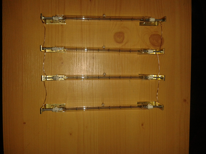

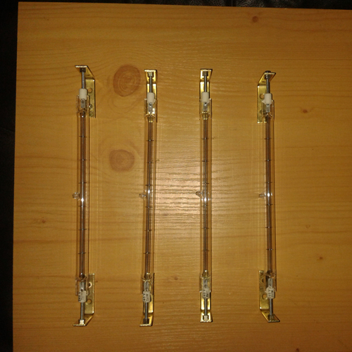

Bref, en rentrant, j'ai commencé à faire le support pour les halogènes sur une planche en bois ... Voici les photos :
Les lampes font 11,8cm pour info.

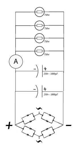

Et je termine par un petit schéma à deux francs de ce que je compte faire :
Donc voilà ...
Maintenant j'ai déjà quelques petites questions :
- Globalement, le schéma vous semble correct ?
- Je compte mettre les deux condensateurs en parallèle pour arriver à 2000µF, est-ce que ce sera suffisant pour lisser le courant ?! icon_redface.gif
- Le support des lampes vous semble bien ? Le fil qui relie les lampes fait 1mm dénudé, c'est peut-être un peu juste pour la puissance attendue ? Les lampes sont peut-être aussi trop proche les unes des autres ? J'admet avoir un côté un peu parano XD

Très intéressant, mais suivant ce que j'ai pu voir des autres réplications, tu va avoir des difficultés pour déclencher la plaque d'induction.

Pour le câblage du cone, je vous suggere cette méthode, si celle de much ne convient pas :
remarquez il s'agit d'un câble bifilaire, et qu'il utilise le petit creux situé entre les deux fils pour construire son cône. Il s'agit d'un enchevêtrement de câble.

Juste un petit retour sur ta rampe d'ampoule, tu devrait peut être éloigner les ampoules de la planche de bois, sur la mienne je suis à 4cm de hauteur et après quelques minutes, le bois est très chaud (enfin il ne noirci pas non plus) avec un puissance par ampoule de 230w ,
Alors pour 750 w / ampoule ça devrais chauffer un peu plus je pense
Oui, merci du conseil, les lampes chauffent fort en effet. Je vais refaire tout ça au propre mais pour les premiers test, ce truc la fait l'affaire ! icon_smile.gif

...la bobine que tu as fait est plane sur les 2 ou 3 cm de sa périphérie et conique en ses 2/3 environ au centre, c'est cela ? Autrement je pense que tu aurais eu l'erreur E0.
Salut AG4D!
C'est bien ça oui, environ 2/3 de la bobine est faite sur le cône. Quand tu dis que j'aurai l'erreur E0 autrement, tu veux dire si il n'y avait pas 1/3 de la bobine à plat ? Je ne sais pas, c'est possible ... Mais à mon avis ça fonctionnerait aussi à partir du moment ou on force l'allumage avec une poêle !
Ce que je remarque, c'est que le voltmètre indique 87VAC (si on peut se fier à cette valeur), ce qui est moins que ce qu'on les autres, or j'ai plus de tours sur mon bobinage il me semble. En fait pour bien faire, il faudrait que le cône soit dans l'autre sens, la pointe vers le bas. Mais pour ça il faudrait que j'ouvre la plaque !
De toute façon, ma priorité ça va être de mettre une charge minimum avant le pont redresseur+lissage.

Au passage, j'ai lu le message de zgreudz sur le topic de Thieu qui conseille de mettre des inductances en série, avec un petit condensateur supplémentaire pour lisser les différentes fréquences du courant redressé. Pouvez-vous m'en dire un peu plus ? Comment déterminer les valeurs des inductances nécessaires exactement ?

Désolé Much je n'ai pas eu le temps d'approfondir le sujet. La seule chose que j'ai faite c'est la simulation que j'ai mise sur le fil de Thieu si vous voulez la récupérer elle est sur: Lien Simul fil Thieu. Pour mémoire, copier tout le texte dans un fichier texte et l'enregistrer avec l'extension .asc puis l'ouvrir avec LTSpice (gratuit). Il faut expérimenter avec le schéma. Je partirais bien avec la valeurs de 400µH sur la capa de 2000µ et une capa de 1µ en sortie de pont (la 400µ est entre les deux capas qui ont un point commun a la masse, en d'autres termes sans l'inductance de 10µH).
Il faut regarder chez Radiospare/Farnell/Conrad quelles inductances existent dans cette gamme de courant. Ou la fabriquer soi-même.

Bien sûr quand j'écris "il faut expérimenter avec le schéma" j’entends "il faut expérimenter avec la simulation", sinon ça coute trop cher...icon_wink.gif
Attention la simulation est un peu longue a dérouler (sur plusieurs alternances secteur), il n'est pas nécessaire de la mener jusqu'au bout pour voir le courant dans les diodes , ou réduire le temps de simulation à 10mS qui correspond au max du secteur.
