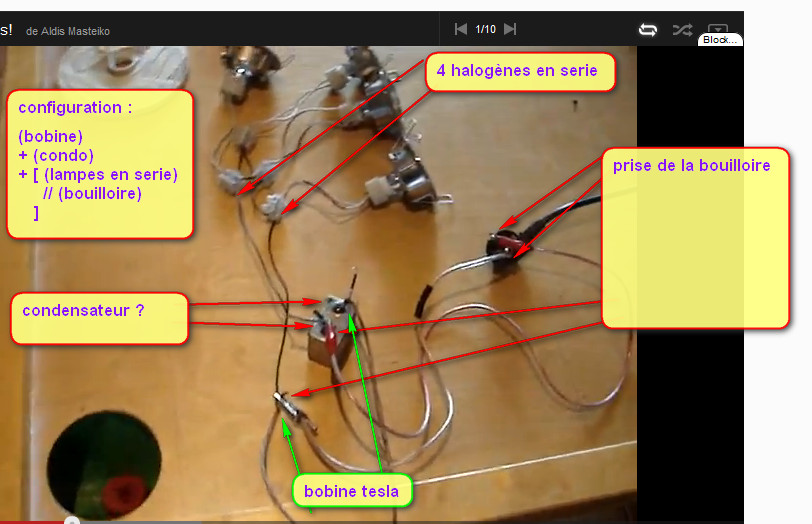

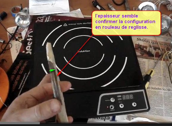

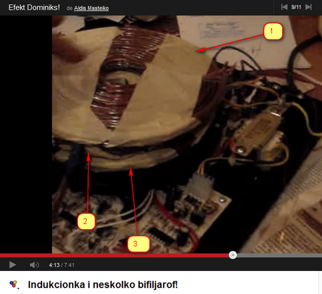

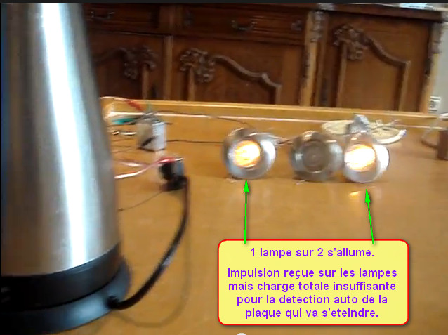

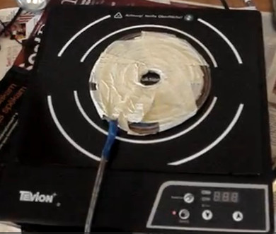

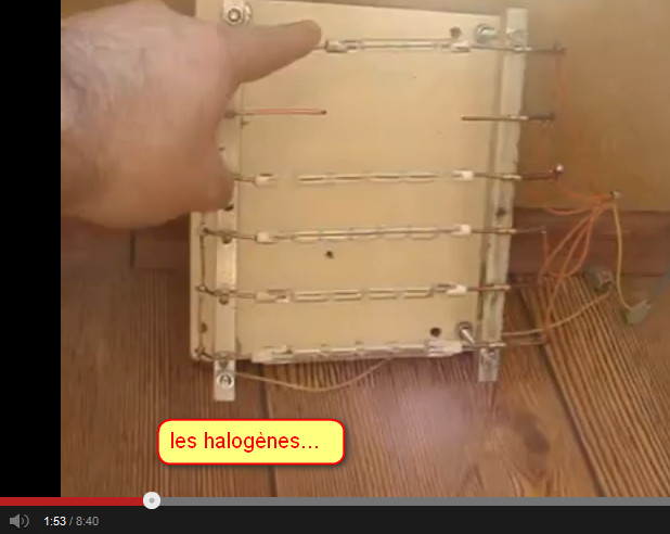

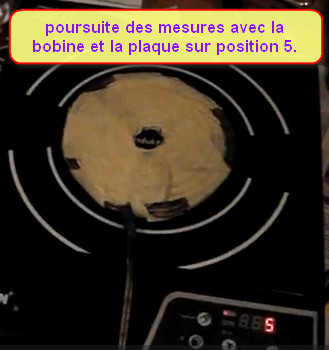

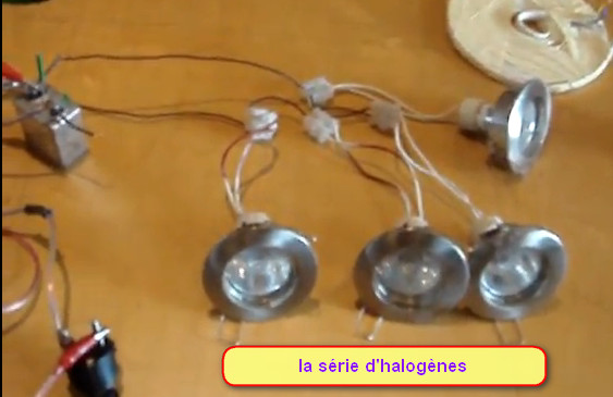

La plaque à induction utilisée

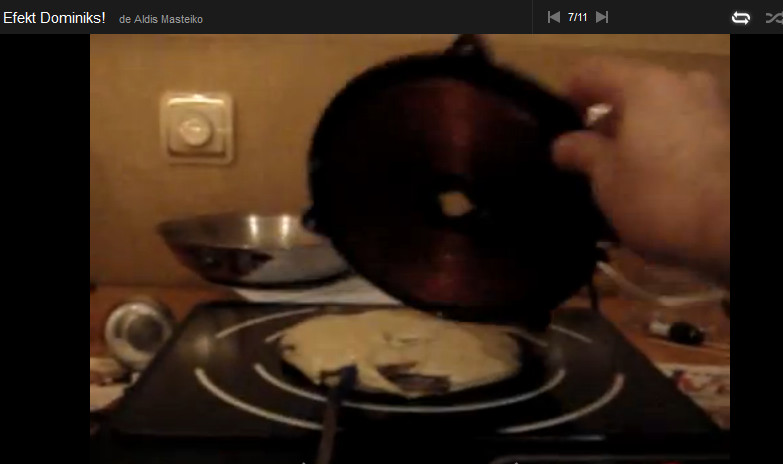

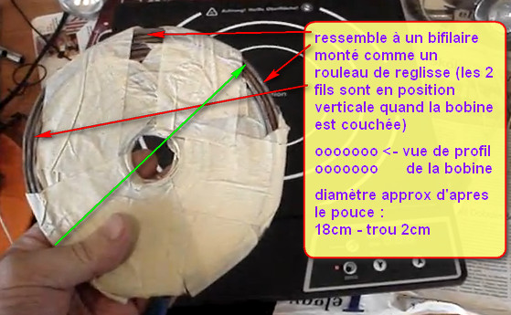

La bobine utilisée sur la plaque
configuration du circuit testé
Procédures de test

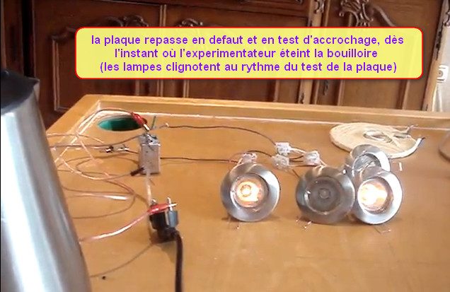

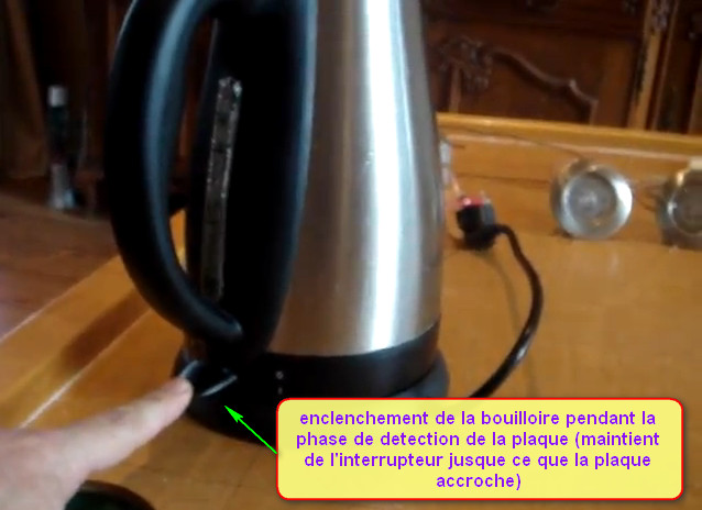

  • la plaque ne reste pas en fonction sans une charge detectée
  • Elle envoie des impulsions de test pendant un temps limité puis s'éteint si rien n'est détecté
  • meme la bobine dessus ne suffit pas pour une reconnaissance de charge

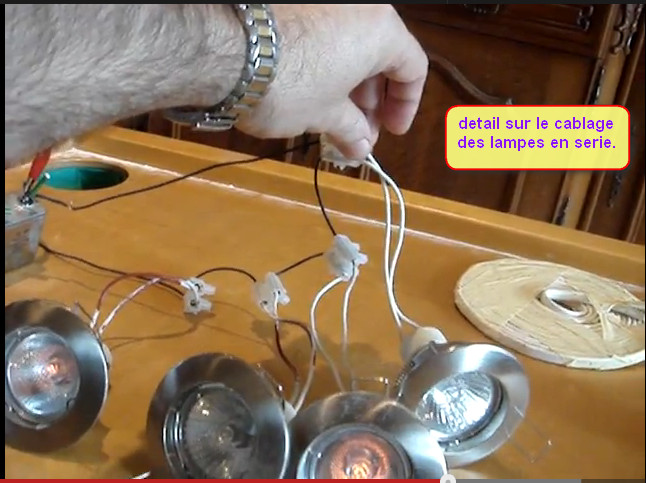

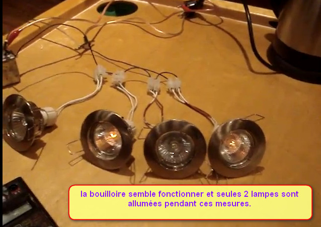

  • il montre que des lampes halogenes recoivent bien une impulsion (due au test de la plaque) mais rien de plus (on remarque que 2 lampes seulement s'allument sur les 4 pendant cette phase)

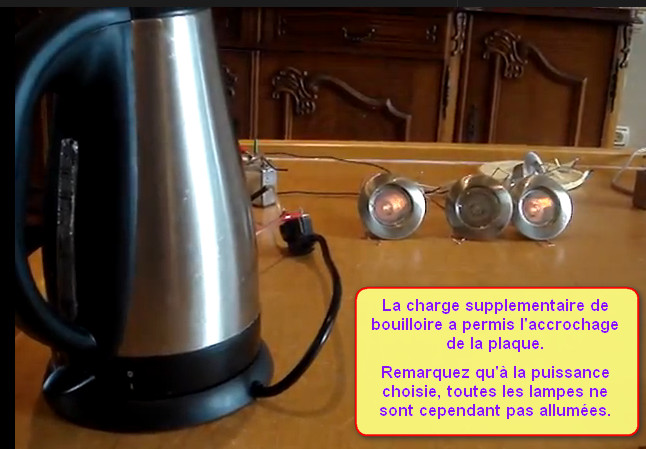

  • pour maintenir la plaque en fonction, il va ajouter la charge de la bouilloire
  • la plaque tient et toutes les lampes ainsi que la bouilloire fonctionnent

Ma remarque : ils n'ont pas hesité a mettre un condensateur en serie avec la bobine bifilaire .....
Accord serie comme preconisé par tesla ???

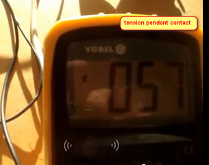

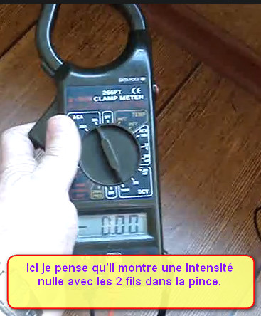

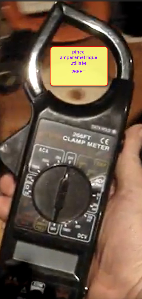

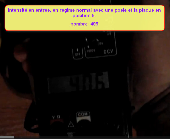

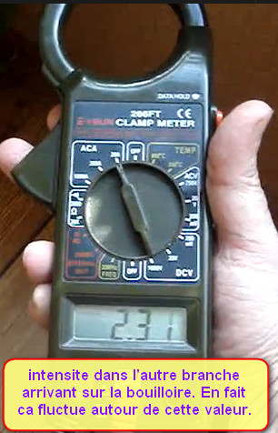

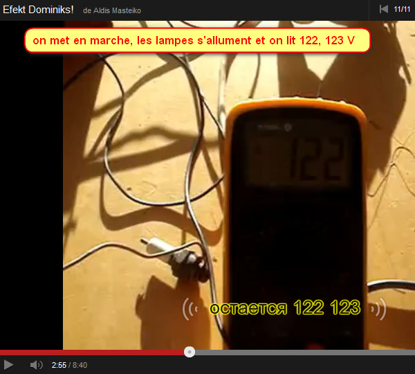

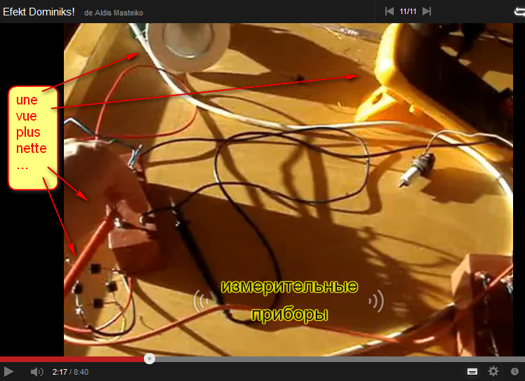

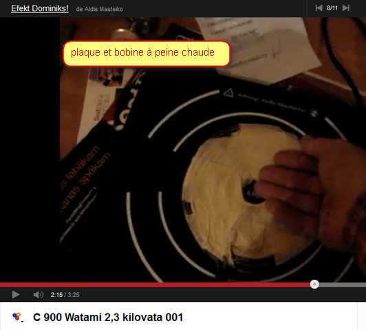

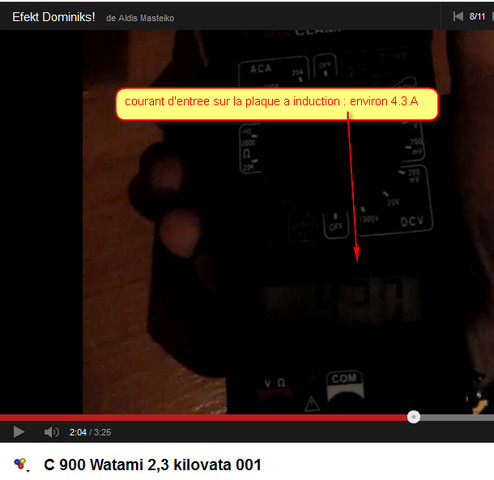

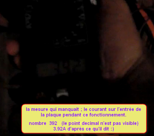

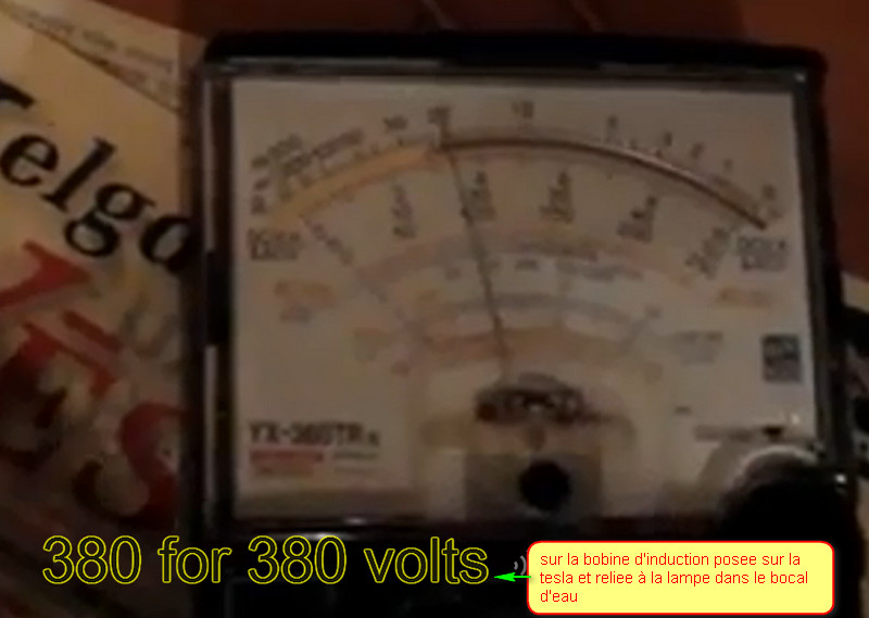

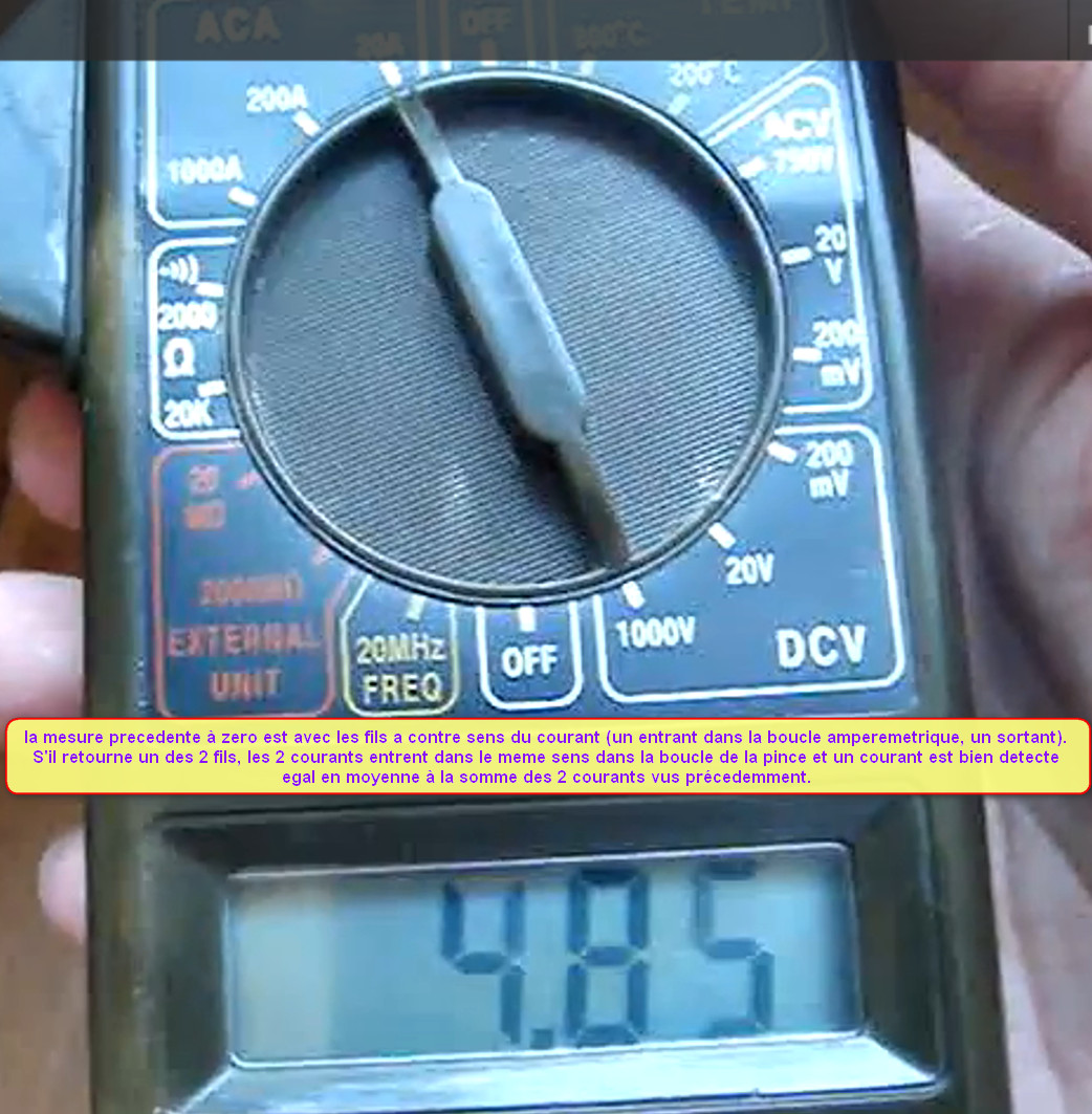

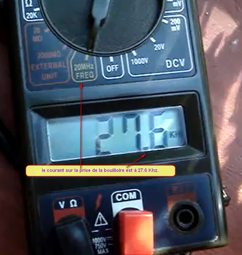

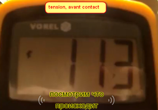

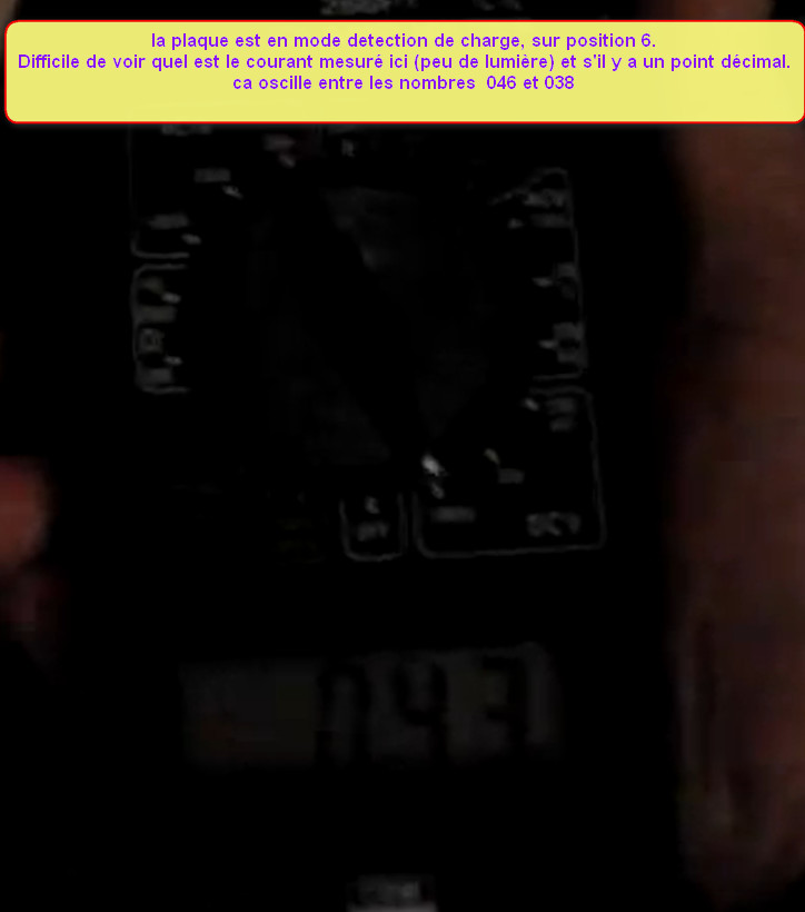

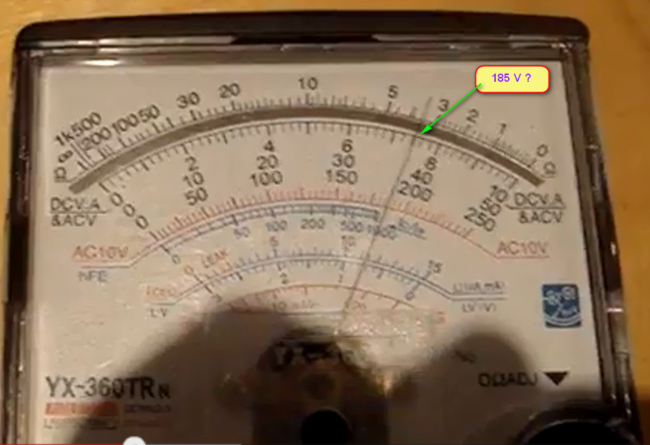

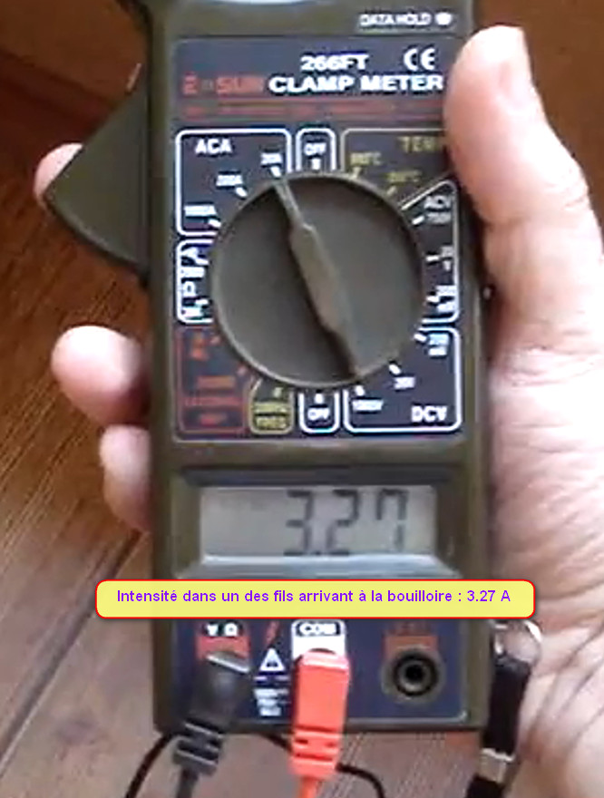

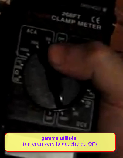

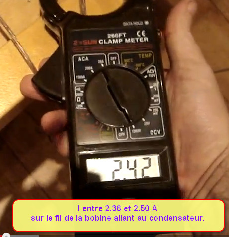

La deuxième video où L'expérimentateur prend des mesures
J'espère que les bons en électronique nous dirons si elles sont valables (true RMS et tuti quanti...)
Après tout un discours sur le condensateur, la dernière mesure :

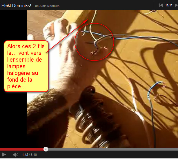

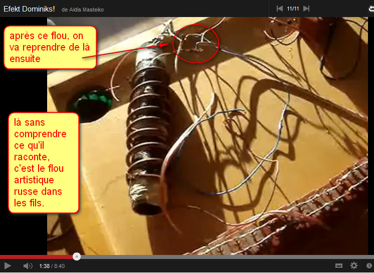

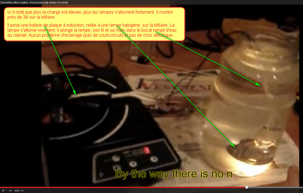

Troisième vidéo assez surprenante.
Elle commence par un grand discours sur la bobine Tesla.

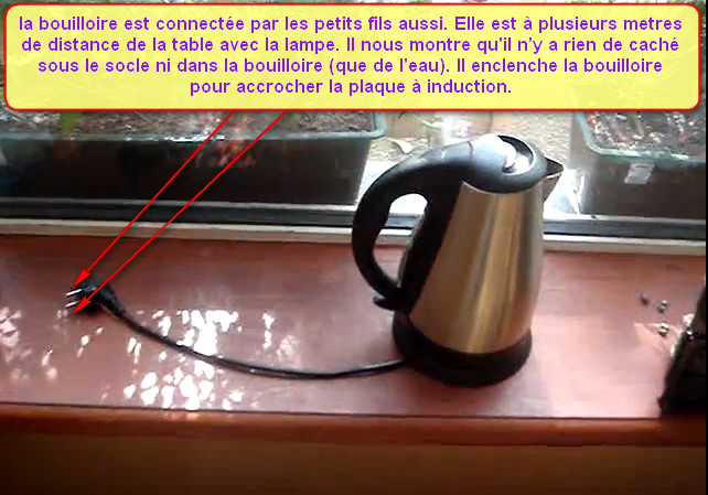

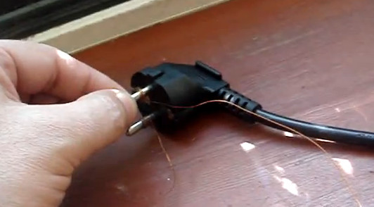

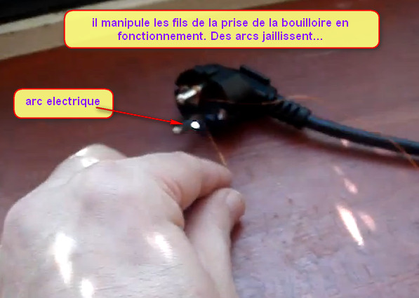

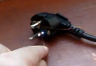

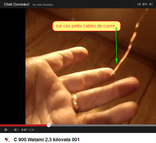

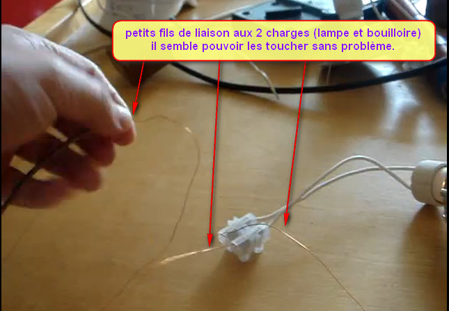

Dans ce circuit, il n'y a plus de condensateur mais simplement la bobine tesla en série avec un groupement parallèle constitué d'un seul halogène et de la bouilloire.
Le plus surprenant c'est que les fils de liaison avec la bouilloire sont très longs et très ténus, on dirait du fil de 0.2 ou 0.3 mm de cuivre émaillé !
Retour sur la bouilloire qu'il avait présenté avant la capture précédente sur la table :

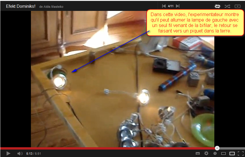

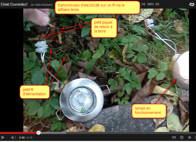

La video suivante montre la transmission de courant sur un seul fil, mais là c'est que du blabla, il va falloir trouver un traducteur.

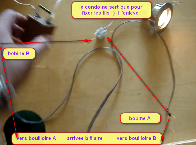

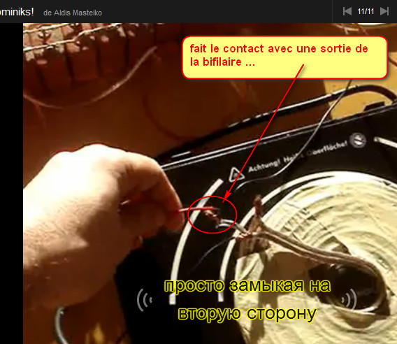

Ecrit le: Mercredi 30 Janvier 2013 à 03h11 Posted since your last visit
Pas très sur du branchement du 2eme cable de la bifilaire, pas clair dans la video.
Ecrit le: Mercredi 30 Janvier 2013 à 03h26 Posted since your last visit
Ecrit le: Mercredi 30 Janvier 2013 à 03h48 Posted since your last visit
Avertissement: Attention ne faite pas n'importe quoi avec l'electricité, les chocs électriques peuvent être mortels ! Ces images sont des preuves de concepts. Ne pas tenter ce genre d'expérience chez soi.

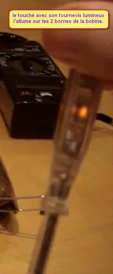

Ecrit le: Mercredi 30 Janvier 2013 à 04h11 Posted since your last visit

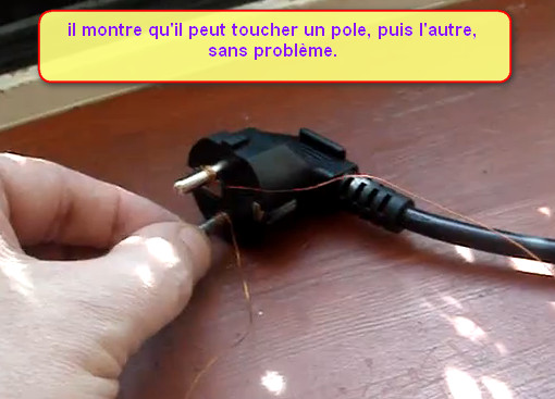

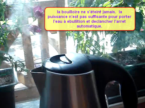

Le courant issu de l'effet d'induction ne semble pas avoir les mêmes propriétés que le courant de conduction. Peu d'effet joule, apparemment peu dangereux et pourtant il peut transmettre beaucoup d’énergie.
Ecrit le: Mercredi 30 Janvier 2013 à 04h30 Posted since your last visit
Edit: en fait il s'agit bien de 3 bifilaires superposees.
Ecrit le: Mercredi 30 Janvier 2013 à 12h21 Posted since your last visit
Merci! Ca ressemble a la transmission d'énergie par un fil. Ca m'étonne pas ca arrive lors de l'utulisation d'alternatif haute fréquence.

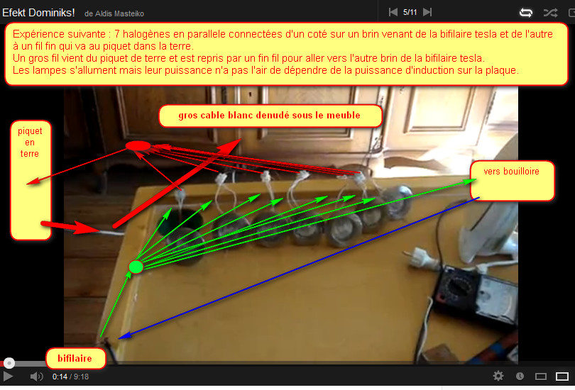

Ecrit le: Jeudi 31 Janvier 2013 à 00h47 Posted since your last visit

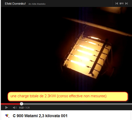

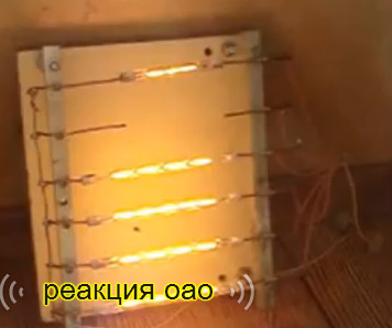

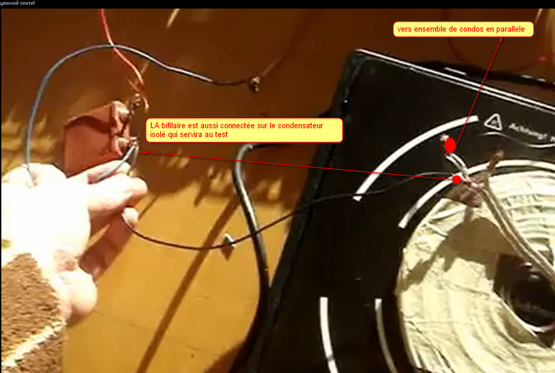

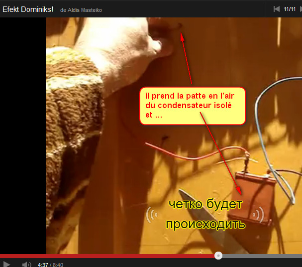

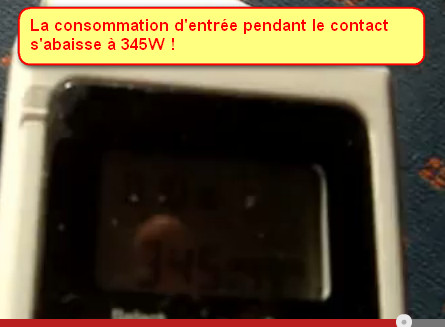

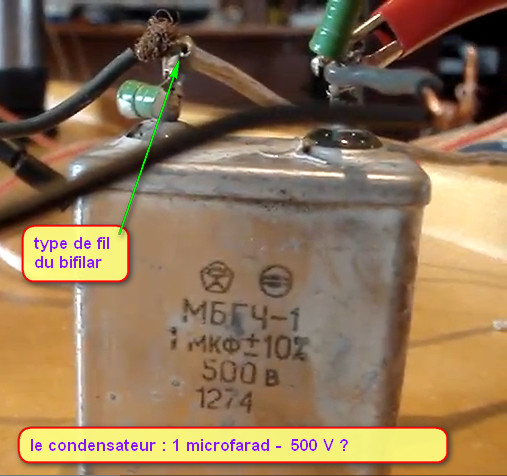

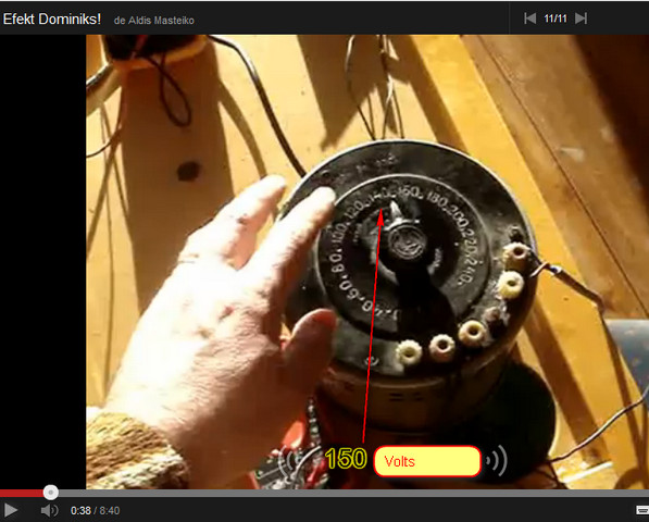

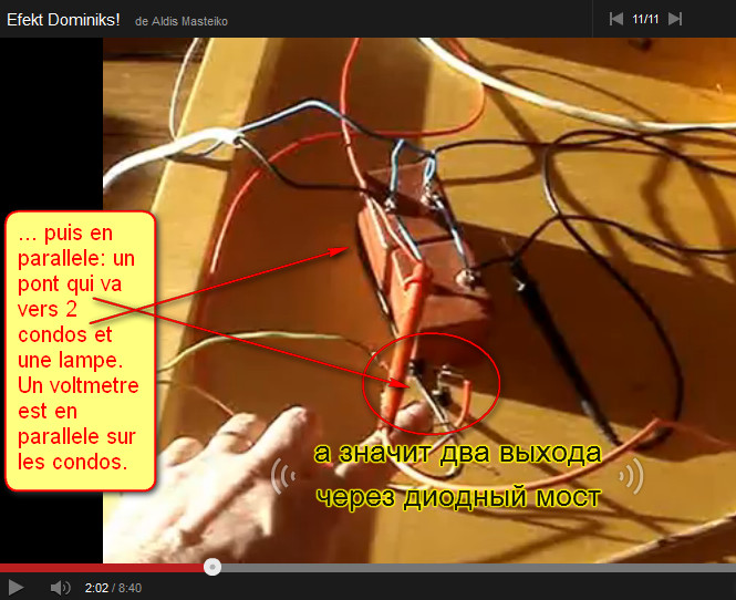

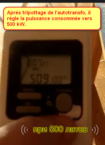

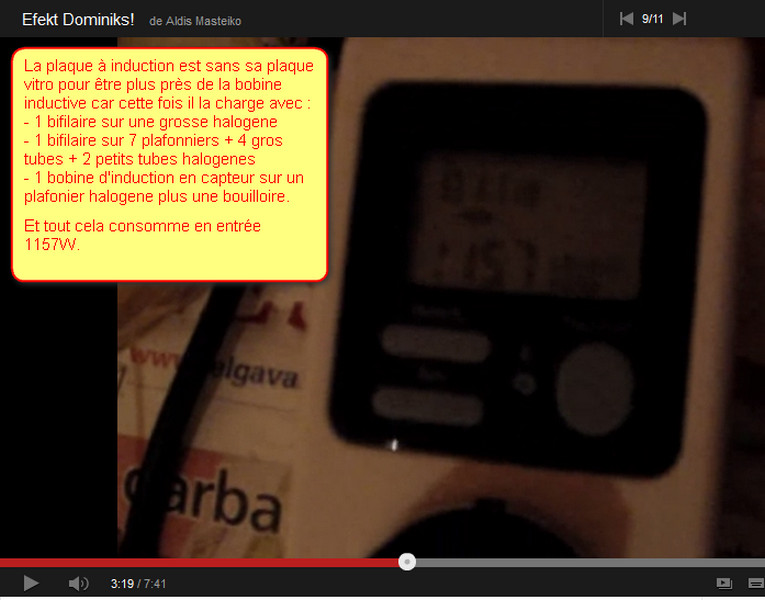

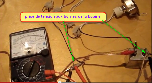

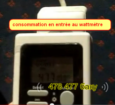

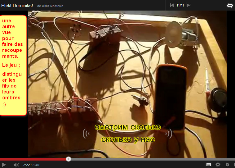

Dans sa dernière video du 28/01/2013, j'ai l'impression qu'il montre qu'en ajoutant/retranchant un condensateur de l'ensemble des condensateurs mis en parallele, dans le circuit de la bifilaire tesla, il arrive à augmenter la puissance apparente de sortie (les halogènes sont plus brillants) alors qu'au même moment la puissance mesurée par le wattmètre à l'entrée chute paradoxalement de 500W à environ 300W !
(On a l'impression de voir du matériel des années 50, mais c'est du robuste icon_smile.gif )
Je crois qu'Il a branché sa plaque sur un auto-transfo en 150V (?) pour ajuster l'entrée à 500W environ.
une batterie de condensateurs en parallele:
Le condensateur dont une patte est en l'air avec lequel il va jouer :
la suite demain...

Pour démystifier la transmission d'électricité monofilaire, souvent montée comme quelque chose de magique ou en relation avec la surunité.
https://en.wikipedia.org/wiki/Goubau_line
En fait c'est une vieille technologie et ca n'a rien d'un tesla bidule ou keshe machin.
Je vois plein "d'inventeur" qui vendent des phénomènes physiques pas tres connus en présentant ca comme la révolution du siecle.
Un jour j'ai montré les courants de Foucault à un pote, en faisant tomber un aimant dans un tube de cuivre. Il croyait que je lui faisais un tour de magie! icon_eek.gif icon_biggrin.gif
Si j'avais collé une diode et un condensateur sur l'aimant j'aurais pu lu faire croire que c'était de l'antigravité sans pb icon_biggrin.gif
Ecrit le: Samedi 02 Février 2013 à 15h40 Posted since your last visit
Ou plus généralement et plus adapté ici : https://en.wikipedia.org/wiki/Single-wire_transmission_line
Mais ce propos intéressant reste anecdotique. Le principal sujet ici étant de savoir si la bifilaire utilisée en gégène est efficiente ou surefficiente ou pas.

Juste pour préciser le montage, les schemas de cette expérience et la bobine utilisée est bien une pancake tesla, pas une reglisse :

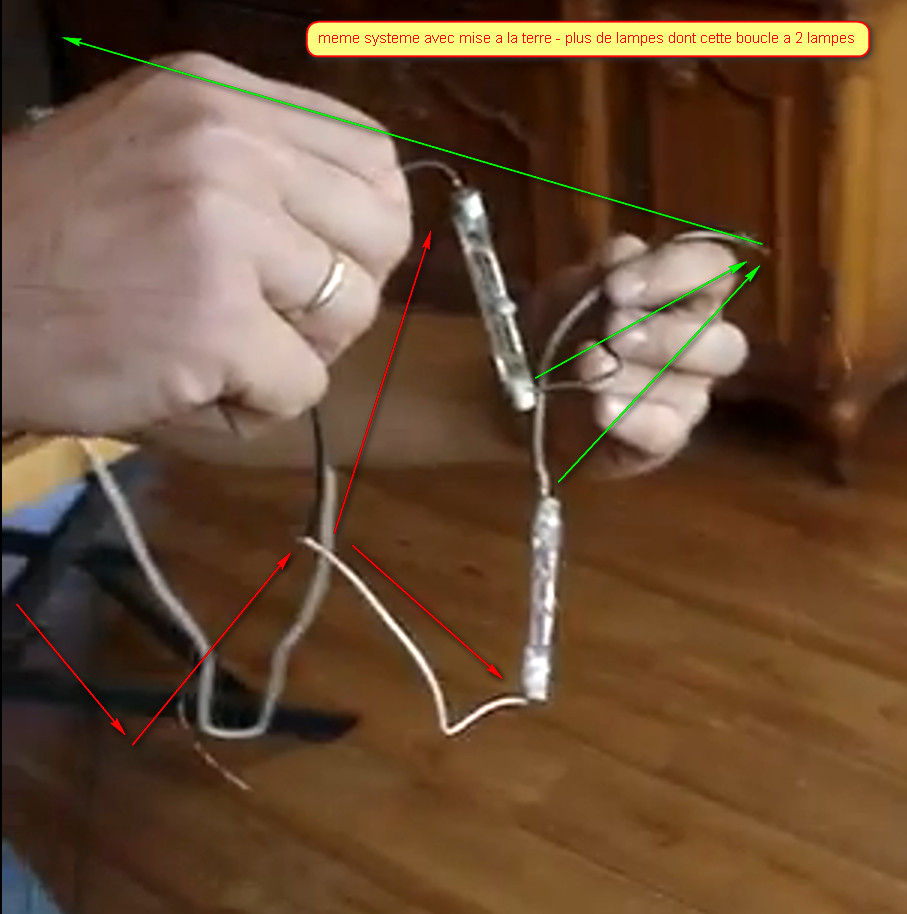

Schéma avec mises à la terre :
tiré de l'expérience de Chris Tesla, qui s'inspire visiblement aussi des "russes". Et çà tombe bien car j'avais de la difficulté à suivre les connexions à la Terre de ces derniers.

Il n'y aurait pas de problème avec le différentiel avec la mise a la terre dans ces conditions ?
Avec ce schémas, j'ai l'impression qu'il aurait pu câbler son premier halogène simplement en parallèle avec les mêmes résultats ?
