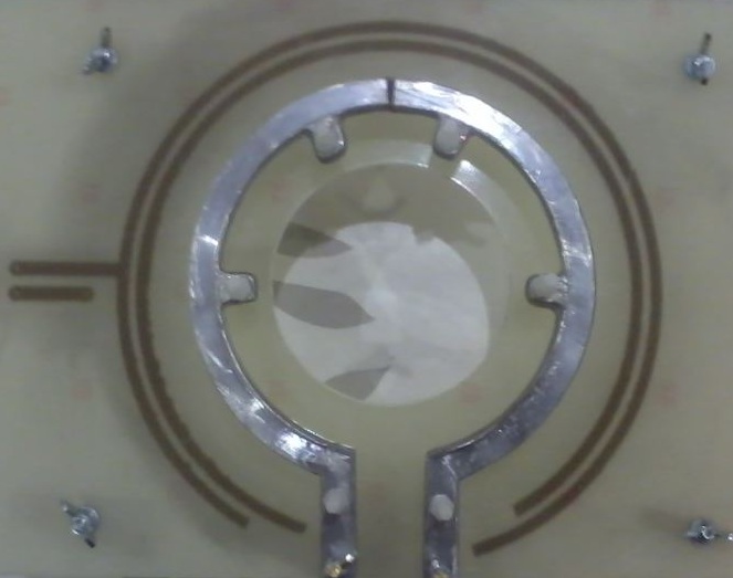

Bonjour, suite à l’engouement porté à la réplication du Gégène, j'apporte ma pierre à l'édifice... Me voici donc avec l'idée de comprendre les caractéristiques spéciales du Bi-filar Tesla Coil.
Voici à quoi ressemble mon assemblage :
Une fine feuille de carton de moins de 1mm est placé entre les deux enroulement.
les enroulements sont pris en sandwich entre deux disques de plexi.
un trou central permet de mettre une vis et un écrou pour l'assemblage des bobines, permettant de maintenir les plexi ensemble. deux rondelles en plastique sont au centre pour cale de réglage de l'épaisseur des fils. à la fin du montage j'ai placé du scotch tout autour pour un maintient, et j'ai retiré la vis en métal...
RECTO : Bi-Filar Tesla Coil, 2 * 13 tours 0.75mm² :
VERSO : Pancake Coil, 33 tours 0.75mm² :
Tranche :
Votre colas qui vous aimes.

Bonjour, voici un détail du montage et de la mesure au RLC mètre.

Seule la génération 4 (L'Omega) ne semble pas disposer de coupure à proprement parlé.
Mais si mais si qu'il y a une coupure (isolée au kepton). En haut de la photo, en plein milieu du barreau.
