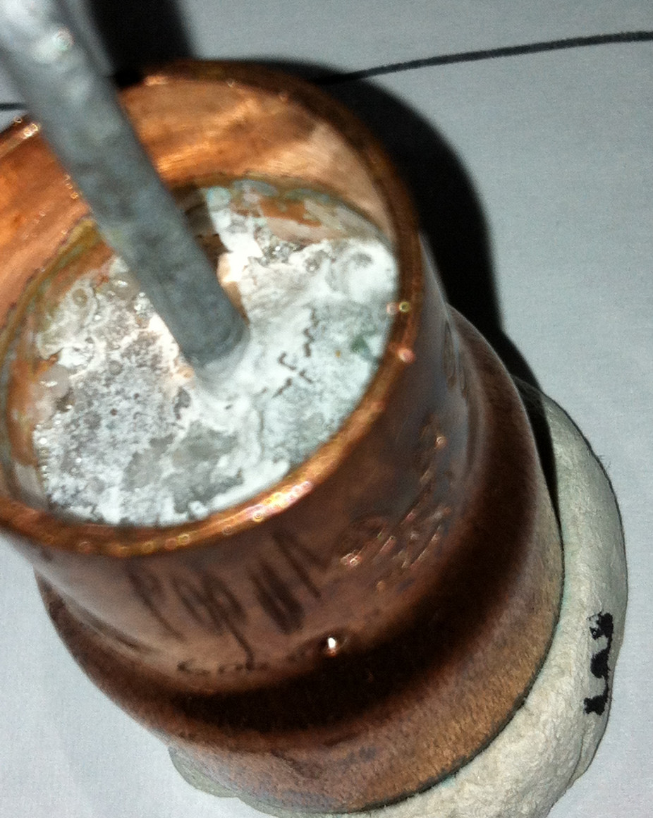

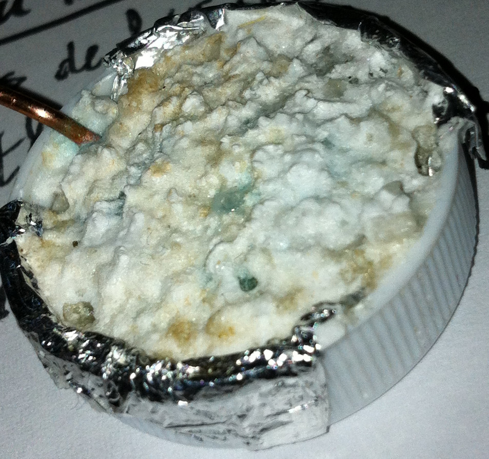

Les premiers essais de reproduction de piles crystal style Hutchison
Dans ces piles, ni le silicate de soude, ni les sels d'epsom n'ont été utilisés.
Types d'electrodes :
* cuivre
* acier inox
* acier inox zingué
* papier aluminium
Les sujets de recherche sont :
- avoir un fonctionnement long sans eau.
- éviter la corrosion des electrodes tout en conservant une bonne puissance
- ralentir le viellissement et la destruction de la DDP au bornes et du courant
- etudier les combinaisons des piles entres elles
- etudier les differentes combinaisons de composés entre electrodes
- etudier le comportement et les caracteristiques de ce type de pile
Essai de 2 types de fabrication pour obtenir des cristaux :
- fusion thermique du mélange et refroidissement
- simple mélange des composants dans l'eau et faire évaporer

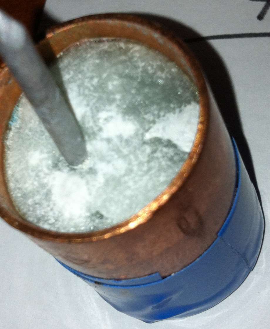

Les piles de la video se composent :
Dans un vieux pot de yahourt en verre:
- d'un max de sel de rochelle
(je n'avais que çà sous la main à ce moment là). Ce sel prend vraiment beaucoup l'humidité, ca peut expliquer qu'en chauffant il a l'air de fondre mais en fait is se dissout peut etre dans sa propre eau bouillante... Mais ensuite ca prend vraiment l'aspect d'un sirop epais et se solidifie assez vite en refroidissant. Après 48h c'est dur comme de la pierre le cristal !
Ensuite à l'instinct (comme la cuisine) :
- une bonne pincee de sel de guérante
- une touche de cuillere à café de charbon actif activé en poudre (mag bio)
- de la poudre de galène, calcite, gourmette en argent, pyrite rapés bien sûr !
- une bonne cuillère à café de bicarbonate de sodium
- une pointe de cuillère à café de chlorure de magnésium
- une bonne cuillère à café de sable très fin des plages du nord
J'ai chargé pendant le durcissement de temps à autre à 9 ou 18v CC.
Depuis j'ai reçu le reste des produits, mais je n'ai pas encore refait de pile.

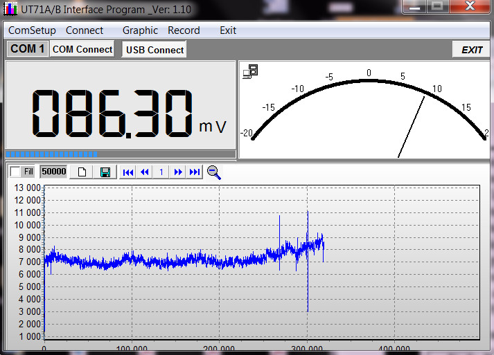

Je préfère me concentrer sur la tension qu'on peut obtenir entre 2 electrodes en fonction du mélange qu'on fait dans de l'eau, de façon à avoir un meilleur point de départ.
Ecrit le: Samedi 19 Janvier 2013 à 23h35 Posted since your last visit
Comme je ne suis pas très fort en électronique, j'aurais besoin de 2 choses en fait :
1. un genre de datalogger qui pourrait au pire prendre des echantillons réguliers de tension et courant sur une longue période de plusieurs jours, au mieux de le faire sur : tension, courant, température + pression + humidité ambiante (oui la lune tant qu'à faire ).
Si quelqu'un peut me conseiller un oscillo avec un bon logiciel pour faire des enregistrements de ce type, ou autre...

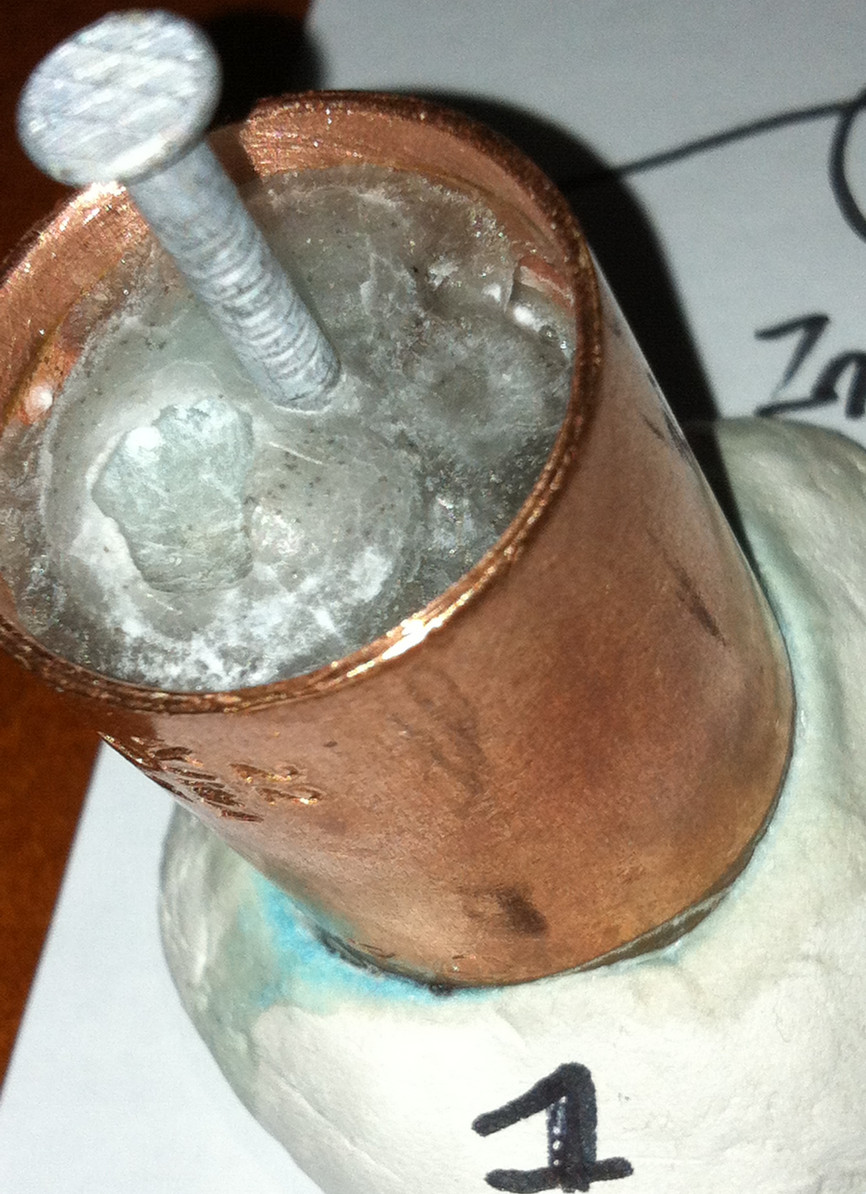

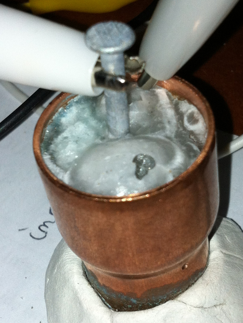

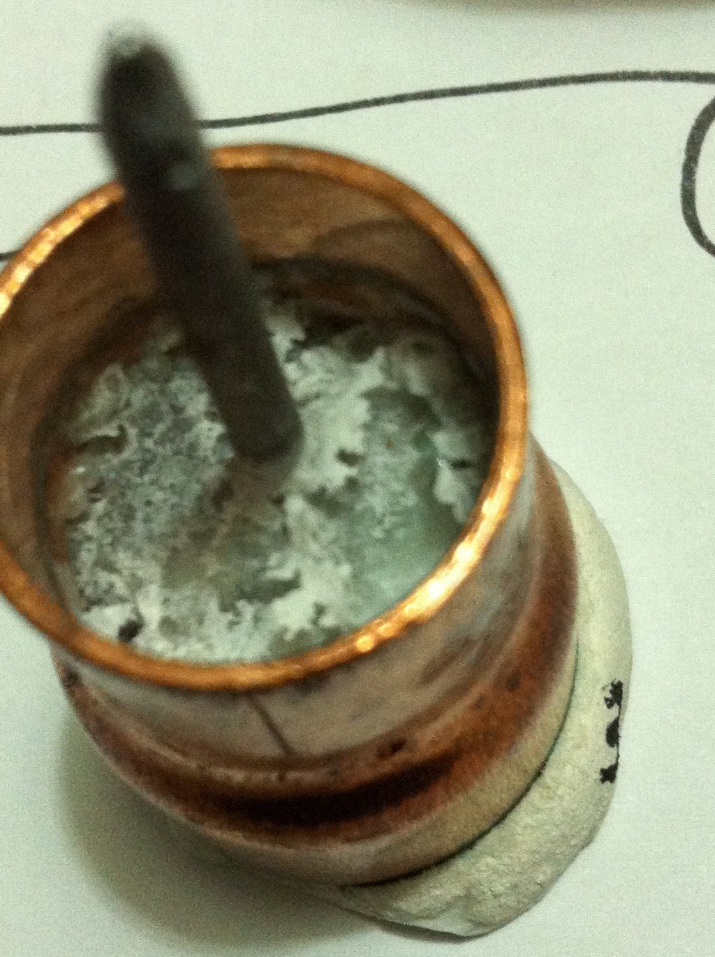

Je suis allé faire une observation de mes piles coulées, et voici le rapport:
https://www.chercheursduvrai.fr/forum/in...indpost&p=27486
Donc même la pile "sèche" dont le sel n'était pas capable de fondre à l'état liquide car contenant bien moins d'eau que ton sel à priori qui a pu fondre facilement par l'eau qu'il contient est le siège de réactions d'oxydo réduction. Comme elles sont minimes, j'ai un courant minime justement. L'autre qui avait une réaction plus forte donnait un courant plus fort mais avec le temps il s'épuise rapidement... comme les réactifs disponibles (toute la surface de contact de cuivre avec les cristaux "humides" doit être transformée en Cu2+, même si le cuivre est encore derrière, il n'est plus accessible, presque plus du moins.
Bref j'attendrai que tu fasses un constat toi aussi de la couleur de tes cristaux dan sle temps (jours et semaines à venir) pour voir si tu as des choses qui valent le coup de se remettre aux piles Hutchison; pour le moment je n'y ai pas trouvé l'intérêt initialement souhaité depuis le constat de l'oxydo-réduction qui se confirme sur le procédé "à sec".
Les sels de Rochelle en poudre sont quand même quadri hydratés à l'état "normal" (4 molécules d'eau pou rune molécule de sel de Rochelle) et si ils prennent l'humidité ça peut être du déca hydraté ou bien plus. Quand on chauffe l'eau dissout le sel; mais le chauffage ne permet pas ensuite l'évaporation complète, ce qui était la question que je me posais (de savoir si on arrivait vraiment "à sec"; ce n'est pas du VRAI "à sec" du tout).

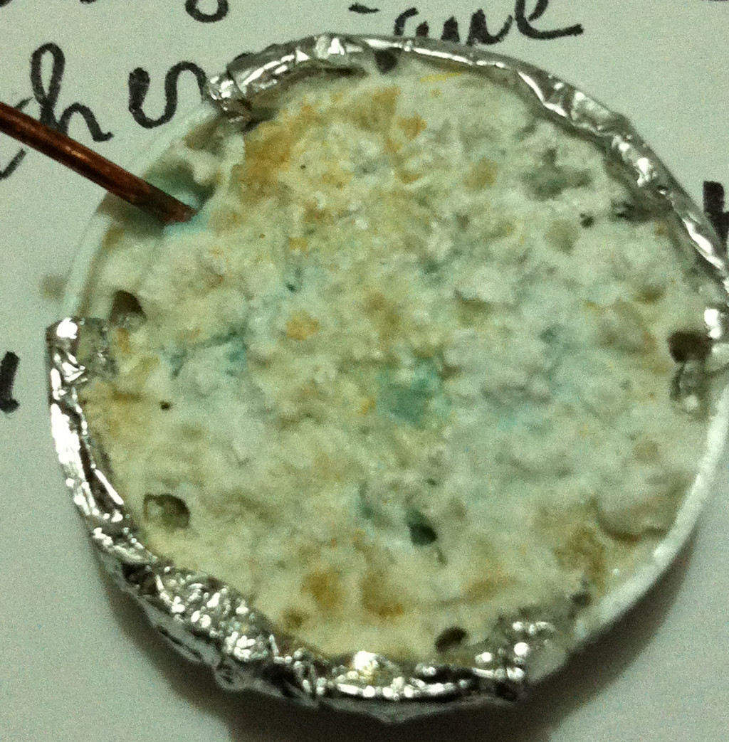

Ecrit le: Dimanche 20 Janvier 2013 à 17h17 Posted since your last visit

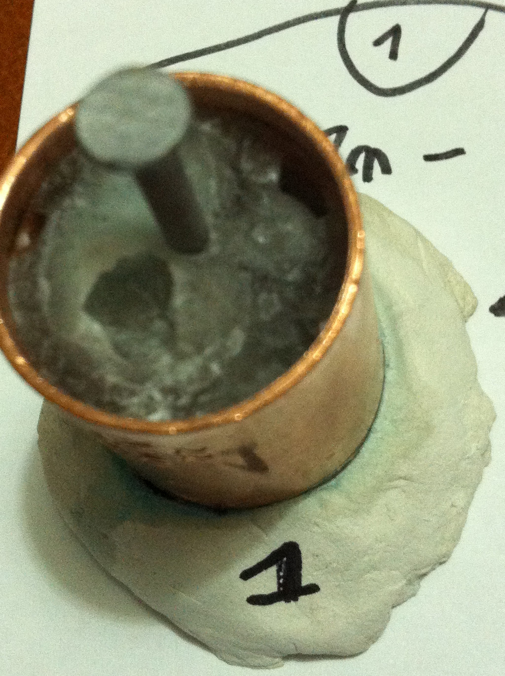

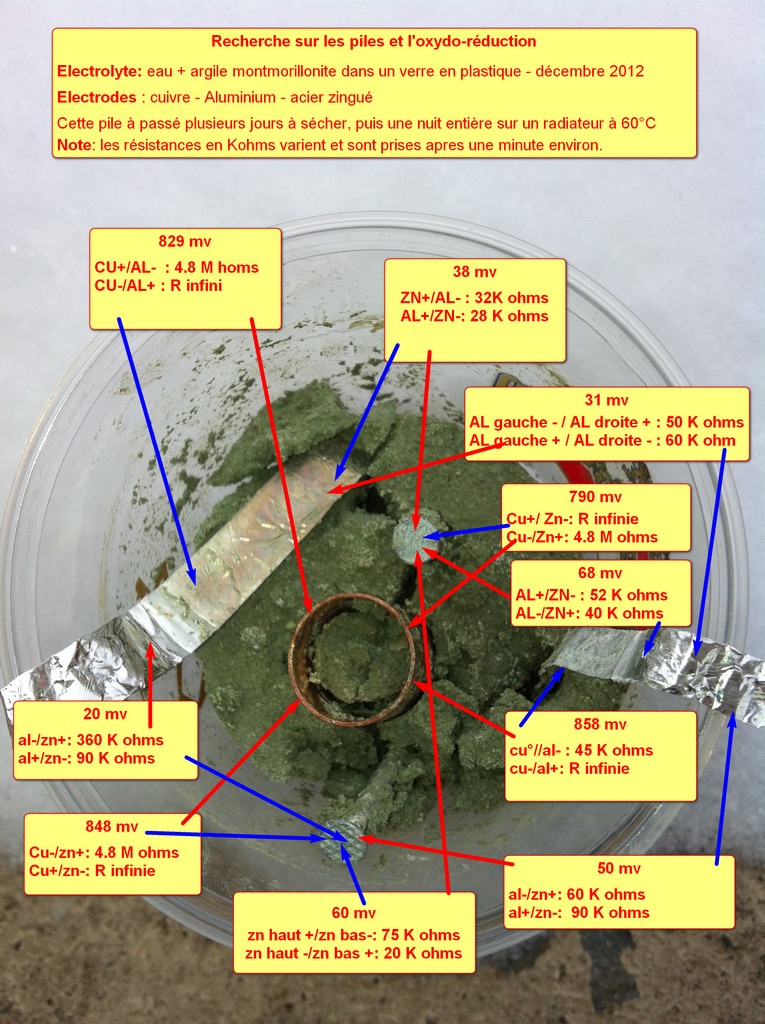

Ce n'est pas une pile hutchisson, mais juste une pile a l'argile pour etudier si la corrosion intervient ou non.
De l'argile montmorillonite concassée (pas en poudre fine), de l'eau et quand c'est une boue molle je plonge dedans les electrode. Ensuite laisser sécher.
Les DDP se maintiennent très bien dans le temps et auuxune trace apparente de corrosion. Courant non mesurable.
Ceci ainsi que le brevet de la pile de Kerpen m'a donné l'envie d'etudier en parallèle des piles crystal, les piles humides. Plus d'infos bientôt.

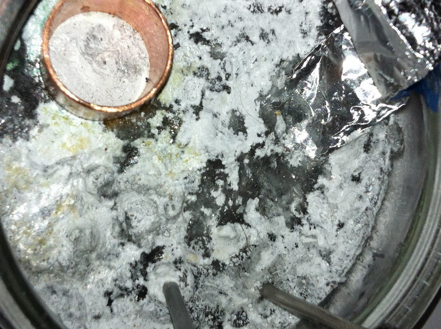

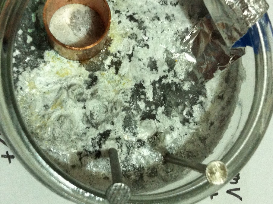

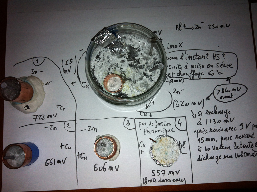

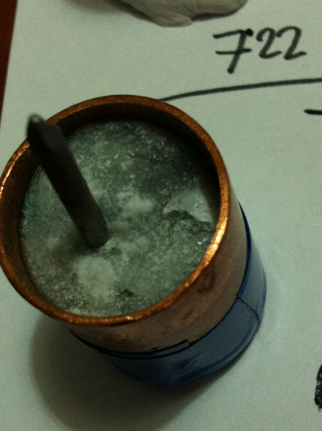

Photos en vrac des recherches en cours (piles crystal et autres)

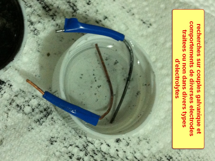

Piles à eau
Etude d'electrodes et d'électrolytes

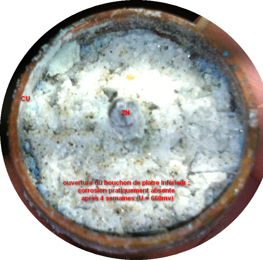

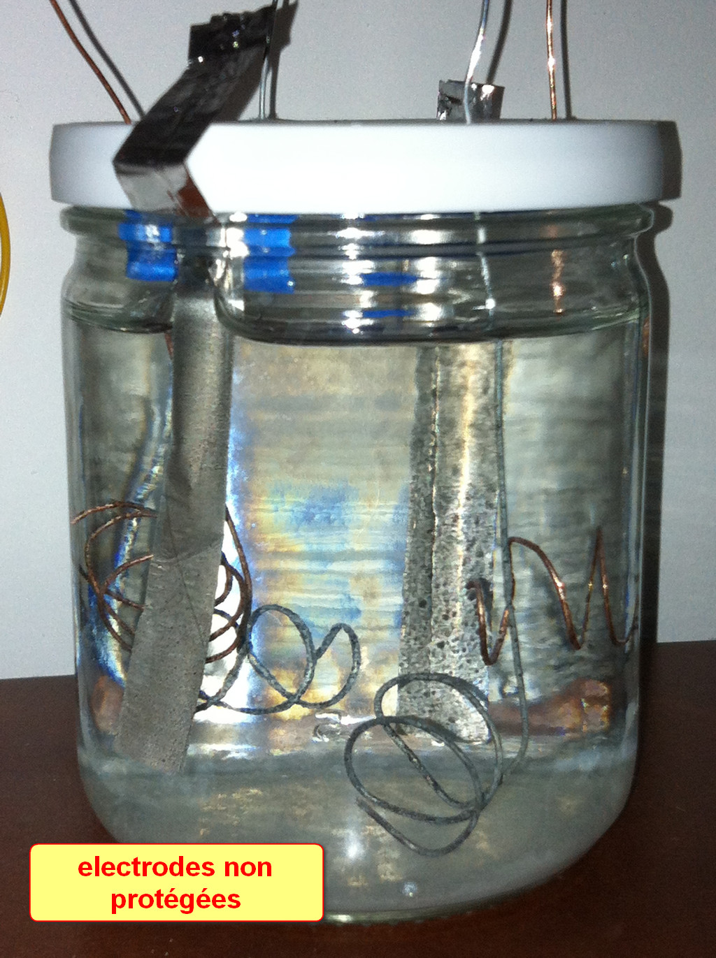

Les electrodes sont recouvertes par le crystal après 4 semaines.
EDIT: electrodes non protégées.
Je ne pense pas qu'on puisse arriver à la corrosion zéro, mais à une corrosion controlée ou bloquée, après la phase d'initialisation, mais nous verrons bien.
Ecrit le: Jeudi 24 Janvier 2013 à 20h55 Posted since your last visit
Moi je vois du bleu sur le pourtour, côté cuivre, qui montre l'oxydo-réduction. Elle n'a pas besoin d'être massive pour exister et produire du courant.

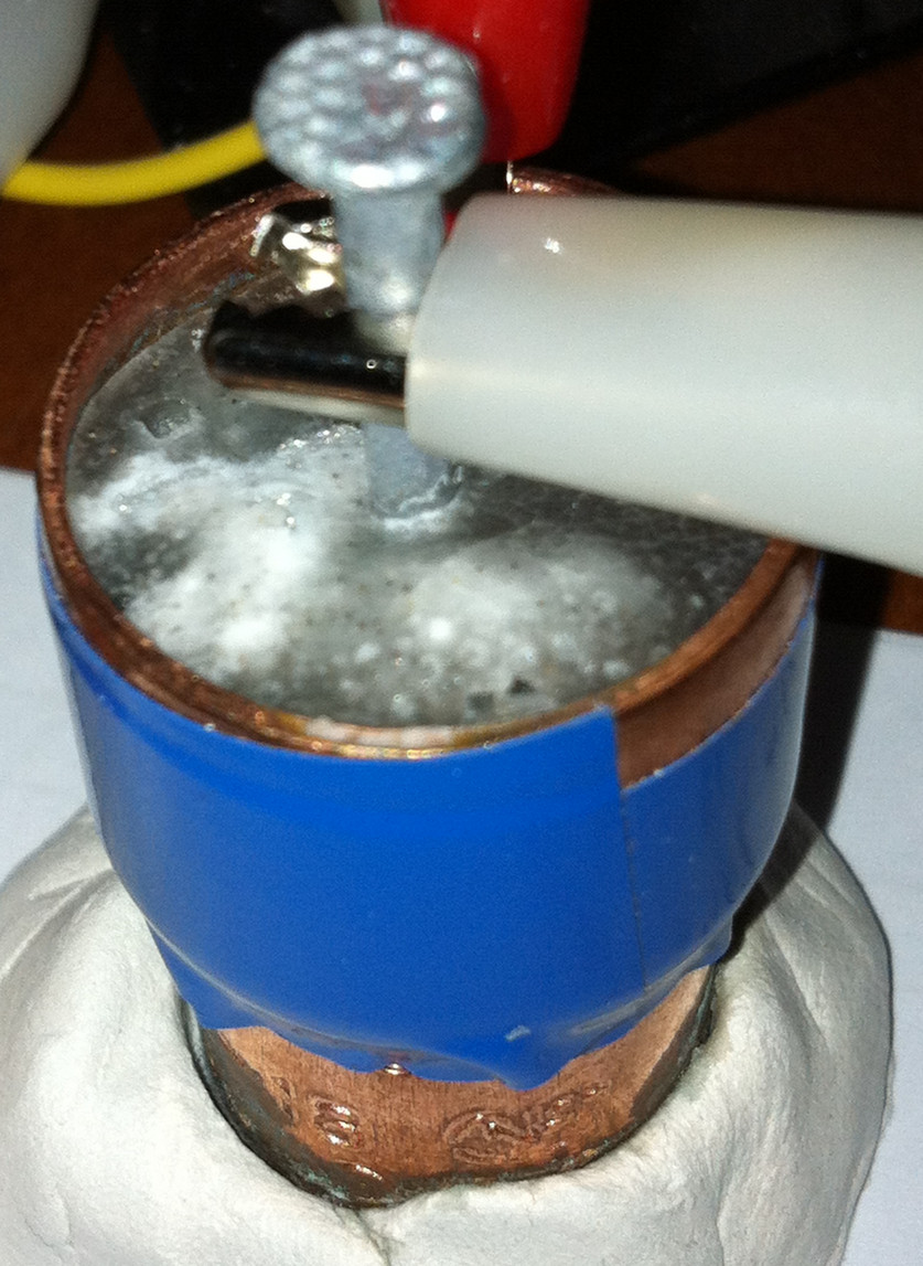

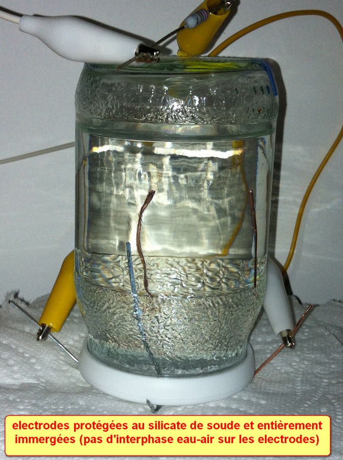

Le silicate de soude et la protection des electrodes - 1
Ce message a été modifié par LeTigreFr le Samedi 09 Février 2013 à 23h20
Ecrit le: Samedi 09 Février 2013 à 19h24 Posted since your last visit
Dommage pour tes photos, ça met tout son sujet en l'air.
Pour la protection contre l'oxydo-réduction par le silicate de soude c'est en effet une bonne remarque. Tant qu'on travaille en oxydo-réduction (que le bleu près de cuivre indique par les ions Cu2+) ce n'est pas intéressant. Mais avec la protection ça le devient. Bonnes observations que tu as faites là.
C'est donc la suite de la piste de travail pour dire qu'on obtient des résultats intéressants. Au final il faudra que je m'en procure de ce silicate... Tu as pris le tien ou au final?

Comme tu l'avais suggéré, j'ai pris le silicate chez Solargil
Par contre regarde bien la video suivante car apparement il y a plusieurs types de silicate suivant le degré d'hydratation justement. Bon pour le genre de test que l'on fait cela a peu d'importance, mais pas pour la battery de Bediny par exemple.
Dans cette video, un exemple de batterie zinc-plomb-zinc + alun + carbonate de sodium qui tient franchement bien le coup. Là il y a formation d'oxyde de plomb mais sans conséquence, au contraire. Une autre est présentée sans carbonate je crois, avec le zinc qui reste brillant.
D'ailleurs, je me suis trompé en commandant du carbonate de sodium chez solargil alors que je cherchais du carbonate de calcium, mais, merci le lapsus, c'est exactement ce qu'utilise bediny dans sa batterie liquide icon_smile.gif
Le carbonate de calcium, on le trouve chez biocoop au rayon lessives etc...
Il ne me reste plus aussi qu'a trouver de l'alun pour faire d'autres tests. Mais naturel ou synthétique, pas très clair celui qui est utilisé par les expérimentateurs. Il y a une différence :
je cite :
Notez bien qu'on trouve toutefois dans le marché deux sortes de pierres dalun, dont l'une est naturelle (extraite de mines) et l'autre synthétique. Elles sont désignées par des noms différents, le terme Ammonium Alun désigne une poudre d'alun synthétique tandis que le terme Potassium Alun est réservé à l'alun extrait des pierres naturelles.
Dans le video qui suit, Chuck et John montrent que le comportement des batterie à alun n'est pas du tout similaire à celui des classiques plomb-acide. La batterie se decharge d'abord normalement puis atteint un pallier asymptotique horizontal où la tension va rester : le niveau cristal. Il y aura encore moyen d'en tirer de l'energie avec un montage à oscillateur. La pente de décharge semble infiniment faible à ce niveau.
Le plus intéressant est de voir aussi que le SO4 est piégé par les cristaux d'alun et maintenu à distance des electrodes, empechant la sulfatation classique qui detruit les autres types de batterie.
Par ce moyen, certe l'unité va produire moins de puissance, mais cette dernière va pouvoir etre maintenu en l'etat sans degradation, recharges apres recharges. La durée de vie est considerablement etendue.
Dans la video qui suit, John nous montre que l'impédance de charge est différente de celle de décharge, chose que j'ai parfaitement constaté sur les cellules que j'avais réalisées : on dirait à la fois des capacités, des diodes, des resistances et des accumulateurs.
NB: çà me donne une idee, faire d'une electrode une self. Humm mais l'electrolyte va la court-circuiter, pas terrible comme idée...
Il montre aussi que la mécanique chimique est différente. Là il parle de "ammonium aluminum sulfate" donc de l'alun synthétique (et voilà ma question du dessus avec une reponse icon_wink.gif ). Pour la construction, il emploie ce produit sous forme de pate qui commence à cristalliser et il va l'enduire sur les electrodes.
La mécanique est très intéressante et utilise l'eau: l'eau est libérée pendant la charge, alors qu'elle réintègre les cristaux à la décharge. C'est la raison pour laquelle il va enfermer cette batterie dans un contenant étanche, apres l'avoir bien noyee dans la pate de cristal en formation.
Nous ne sommes pas ici dans la mécanique des cellules de Hutchison où il faut éviter l'eau.
La formation commence par une charge en polarité inverse, pour nettoyer les electrodes des composes genants encore deposes dessus. Maintenir le courant constant à 1.5A pendant 30' (on voit 3.1 V à peu près) Ensuite il charge à polarité normale courant constant 1A. Les cycles charge/decharge forment les cristaux à déplacer l'eau dans et hors des cristaux.
Il branche la batterie sur l'oscillateur radiant à bobine SG. Puis il parle de la charger avec son chargeur scalaire Tesla... (gloops).

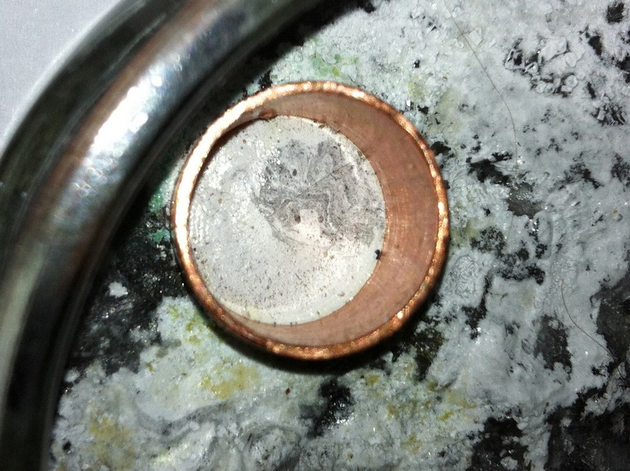

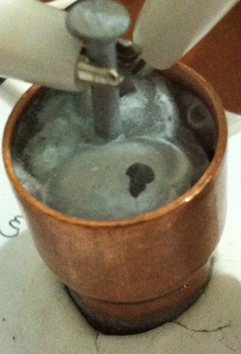

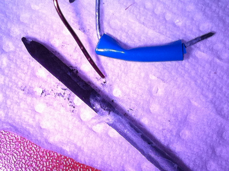

Edit pour la corrosion :
Quelques heures après l'immersion:
En fait, pas encore de certitude, car quelques heures après, la partie immergée est devenue entièrement noire.
Impossible de dire pour le moment s'il s'agit de carbone qui s'est deposé ou de corrosion. Néanmoins, la tension n'a pas chuté avec ce phénomène.
Cà m'a quand meme l'air d'etre un enrobage de carbone, vu les taches sur le papier absorbant. Par contre difficile de dire l'état en dessous. J'ai essayé d'essuyer le clou avec le papier mais c'est vraiment tres incrusté (dans le silicate ? ).
Et si c'était du nanocarbone ?
Il est aussi possible que l'electrolyte à l'état acqueux parviennent à dissoudre le silicate.
Je vous tiens au ... courant héhé

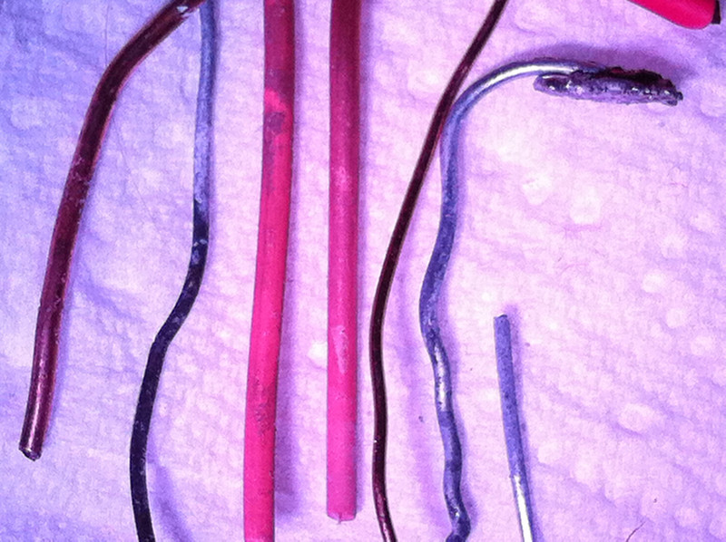

Au passage, l'état d'autres electrodes durant d'autres essais sans protection et avec:

@Chercheur: Je confirme tes observations pour la fusion de la mixture quand elle contient des sels d'epsom. C'est pratiquement impossible de pouvoir couler le mélange en fusion. Il se solidifie bien trop vite. Si on dépasse cette limite, j'obtiens la même pête séche infame que toi hehe icon_wink.gif
Mais il y a d'autres moyens de fabriquer un cristal............ icon_wink.gif
D'autre part, après un certain nombre de création de cellules, je ne trouve finalement pas beaucoup d'intérêt au silicate pour la protection.
La cellule acqueuse contenant aussi de l'alun en solution s'est revélé extrèmement corrosive pour une des électrodes. Le clou zingué est passé de 4mm à 0.5mm de diamètre en une nuit ! La solution s'est solidifiée autour de ce paucre reste d'electrode où le milieu est devenu extrèmement basique au alentour de 10 d'après le papier PH test que je n'avais jamais vu devenir aussi violet! L'autre electrode de graphite avait aussi commencer à se dissoudre et de son coté le PH est resté près de 6-7. Donc l'alun est une substance assez délicate à maitriser. Il semble que Bedini ait réussi à correctement l'utiliser dans des batteries au plomb (charge = libération des molecules d'eau emprisonnes dans le cristal, décharge = reintegration de l'eau dans le cristal, pas de corrosion apparente grace à la protecion du cristal autour des plaques, intéressant ! J'essayerai aussi cette méthode).
En fait je ne pense pas que l'emploi du silicate permette une protection absolue. En présence d'eau il finit par s'y dissoudre. Donc il ne faut pas que l'inévitable présence d'eau dure trop longtemps. On gagne quand même une protection au demarrage lorsque le cristal st encore mouillé. Il offre aussi une certaine résistance au courant, bien plus qu'avec le metal nu.
J'en reste pour l'instant toujours à l'idée qu'il ne faut pas vouloir absolument éviter la formation d'oxydes, mais plutôt leur développement qui mènerait à une corrosion fatale.
Une dernière constatation : forcer comme un malade le soit disant alignement des cristaux en imposant une tension pendant la formation, fonctionne plutot mal. Au contraire, laisser la nature former le cristal me donne de bien meilleurs résultats avec des cristaux formés à l'ancienne avec la bonne dose d'eau.

Ecrit le: Samedi 23 Mars 2013 à 16h18 Posted since your last visit
La dernière fournée icon_smile.gif On en mangerait presque...

J'avais déjà remarqué une augmentation très sensible de la tension d'une de mes cellules crystal lors de la nouvelle lune dernière.
Comme on approche de la prochaine nouvelle lune, j'ai remis la cellule sur l'enregistreur de tension depuis quelques jours. Et là je constate de nouveau une tension qui monte de plus en plus. J'ai exprès changé la batterie du multimètre ce matin pour éviter les fausses mesures.
Je posterai les graphiques et les données en fin de semaine.
je ne sais pas dans quel forum poster cette demande ?
Y a t il des gens qui ont fait des corrélations entre les positions astronomiques et le succès plus ou moins grand de certaines expériences ?
J'ai vu que la production d'orgone semble influencée par ces phénomènes, mais qu'en est-il de la surunité de certaines de vos autres expériences (gégène, autres générateurs etc...) ?
Ecrit le: Jeudi 09 Mai 2013 à 13h58 Posted since your last visit
Bonjour LeTigreFr
Difficile de parler de corrélation, il faudrait organiser des séries de mesures dédiées à cet effet, mais  des différences ont été constatées. Pour un même montage on a par exemple des différences de puissance en sortie, ainsi que des variations parfois importantes de la fréquence optimale. Et c'est souvent beaucoup plus rapide que les phases de la lune puisque des différences peuvent être constatées d'un jour à l'autre et également au cours d'une même journée. Il faut toutefois pondérer ces différences car on ne peut pas exclure qu'une partie des variations soit liée à la HF avec laquelle il est très difficile de reproduire rigoureusement à l'identique les mêmes réglages. Pour faire la part des choses il faudrait pouvoir laisser un montage en l'état, sans même déplacer un fil et faire des relevés sur du long terme. C'est prévu bien que pas encore fait, mais les difficultés de reproduction exactement à l'identique de certains réglages ne peuvent pas expliquer à elles seules toutes les variations constatées, et on se pose aussi la question d'un facteur X, pourquoi pas lié à certaines positions astronomiques.
Ecrit le: Jeudi 09 Mai 2013 à 14h38 Posted since your last visit
Bonjour Biganos
j'ai aussi des variations au cours de la journée sur les tensions de ces cellules. J'ai fait un relevé sur une semaine de la tension ave un échantillon toutes les 10 sec, que je posterais aussi. (bonjour le changement de batteries sur une semaine en continu icon_smile.gif )
Il y a beaucoup d'expériences à faire, c'est certain. Beaucoup de recherches documentaires aussi. De nombreux résultats ont déjà été observés et notifiés par de nombreux chercheurs au cours des siècles. Que de travail, que de travail...
Ecrit le: Jeudi 09 Mai 2013 à 21h02 Posted since your last visit
Un petit aperçu de ce dont je parle:
abscisse en secondes (les graduations de 100000 en 100000)
En ordonnée en dizaines de microvolts, exemple : 8000 => 80 mv
