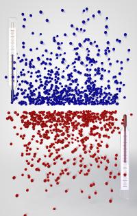

Je suis allé lire l'article car de par sa définition il n'est pas possible d'aller en-dessous du 0 Kelvin. C'est une simple question de définition, des températures négatives en Kelvin ça ne peut pas exister.
Le 0 kelvin est défini comme l'absence de mouvement absolu de tous les atomes et molécules constituant un système. la température en Kelvin est la vitesse moyenne d'agitation des molécules ou atomes du système. On voit qu'il n'est pas possible de définir une température négative car le minimum de la vitesse d'agitation c'est quand il n'y en a pas.
Donc je suis allé lire l'article, et voici ce qu'il indique, qui est très clair et qui indique bien qu'il n'existe pas de température négative, c'est juste une appellation mais qui n'a rien à voir avec la température négative: c'est bien de la température tout ce qu'il y a de positive.
L'article indique donc qu'à 0 Kelvin plus rien ne bouge. Si on prend un gaz, jusque là on a tous suivi. Puis la température monte, les objets (atomes ou molécules selon le gaz qu'on considère) ont une vitesse. Il y aura beaucoup d'éléments à basse vitesse, un peu moins qui sont plus rapides encore moins qui sont beaucoup plus rapides, de rares qui sont très véloces. La moyenne de toute cette distribution (qui est une distribution qui se fait selon un loi appelée la loi de Maxwel-Boltzmann) en terme de vitesse est la température du système gazeux.
Si on représente en ordonnée les vitesses d'agitation des éléments et pas des billes colorées les éléments eux-mêmes, voici en bleu la représentation graphique de cette distribution:
Si il n'existe pas de limite supérieure à l'état d'énergie (à la vitesse d'agitation) des éléments on aura toujours cette distribution.
Mais dans certains systèmes particuliers on peut arriver à avoir une limite supérieure: la vitesse d'agitation ne peut aller au-delà d'une limite. Ou alors si on définit la température comme l'énergie moyenne (pas forcément une énergie due à la vitesse d'agitation) on aurait une limite supérieure d'énergie que les éléments peuvent atteindre.
Dans ce cas, en faisant "chauffer" plus, c'est à dire en apportant encore plus d'énergie, lorsque les éléments atteignent la plus haute marche de l'échelle des énergies, elles ne peuvent aller plus loin, elles restent bloquées. Et à partir de là plus on fait chauffer, plus l'énergie apportée va faire monter les éléments du bas de l'échelle vers le haut où il y a une barre limite.
On va se retrouver avec de moins en moins d'éléments dans les barreaux de l'échelle du bas et de plus en plus en haut: la distribution est inversée.
C'est ce qui est matérialisé sur l'image précédente avec les billes rouges où l'ordonnée est toujours l'axe des énergies croissantes mais on a inversion de la distribution statistique.
Pour faire ceci on a en fait chauffé encore et encore et encore. La température est en fait très importante; pas du tout négative.
Mais le fait que la distribution soit inversée par rapport à la normale ils appellent ça une température négative (car dans les systèmes habituels il n'y a aucune limite supérieure, on peut toujours chauffer plus sans avoir de limitation, au-delà de 100 000 Kelvin on peut faire 100 000 000 de Kelvin et au-delà 100 000 000 000 kelvin et ainsi de suite sans fin.).
Mais en terme de définition stricto sensu ça n'a rien de négatif, c'est au contraire très positif!
C'est me fait que le plus haut ait une limite qui rend ces systèmes spéciaux. Donc dès que la distribution atteint le plafond on passe en mode "bizarre" et ils mesurent alors la température comme étant négative.
