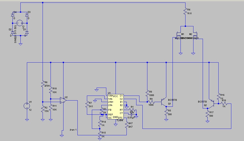

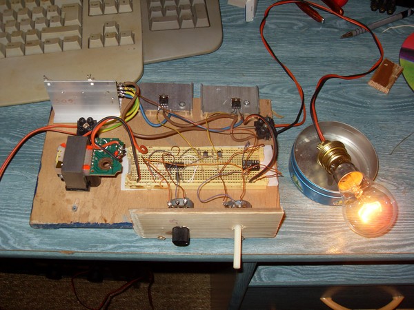

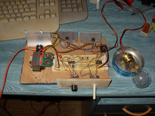

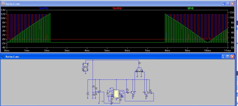

Arff ! Oui effectivement faut du gros Mosfet ... Je viens de tester mon circuit sur un radiateur electrique il a tenu 100 V et 2.5A max ...soit 250W
Pourtant le 2SK1637 aurrait du lacher bien avant vu ses caracteristiques ...
Peut etre en montant plusieur Mosfet en parrallelle ???
SG

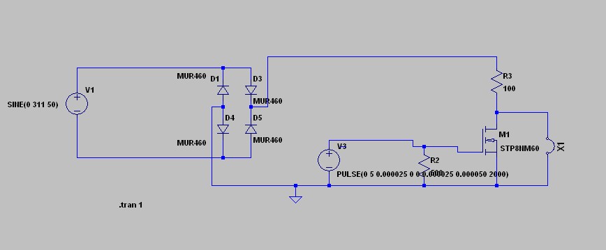

Dans ton cas woopy , si tu veux tester avec une tension hachée voila le plus simple :
A la place de V1 tu mets ton variac .
V3 est un PWM quelconque ( a base de ne555 par exemple ou TL494 )
Il faut un interupteur (X1) , qui court circuit le mosfet pour lancer la reaction energivore et proteger le Mosfet ...
Une fois que la reaction est lancée a bas regime , la tu peux haché ! Donc tu ouvre X1 et tu regle le PWM pour reduire encore la consomation ...
Ca permet de ne pas trop solliciter le mosfet , car au demarrage de la reaction il y a trop de courant , de cette maniere ca permet d utiliser un mosfet plus petit , un IRF840 doit faire largement l affaire il tient 1A à 100V en DC ....
Voila pour l idée ...

Bonne idée le circuit, surtout l'interrupteur (x1). Je le connecterai personnellement avant la résistance (R3)?
Et je maintiendrai un gros mosfet par sécurité (IRFP460) une erreur de manip est si vite arrivée.

Alors voici mon nouveau schemas :
R14 et R15 (potard) permet de regler le PWM et R10 et R11 (potard) permet de regler la tension de seuil de declanchement . Le 2 Mosfet travaillent en alternance avec une pulse de 80µS max a 50% ...
J ai pris 2 IRF840
Voici quelques simules :
Et la realisation :
Voila sur une lampe de 60W pour les tests , ca chauffe pas d un poil ...Il y a moyen de faire rougir tout doucement le filament , une petit frequence se fait entendre ...
Voila il faut que je teste avec un reacteur maintenant pour voir si j arrive a declancher la reaction ...
Ou peut on trouver du bicarbonate de soude ??? NaOh ca marche ??
Un bougie d allumage ca ferait l affaire ???
SG
Ecrit le: Vendredi 03 Mai 2013 à 22h58 Posted since your last visit
Messages: 388
Membre n°: 10198
Inscrit le: 28/10/2012
Salut Sacregraal
Yes joli circuit, bravo
