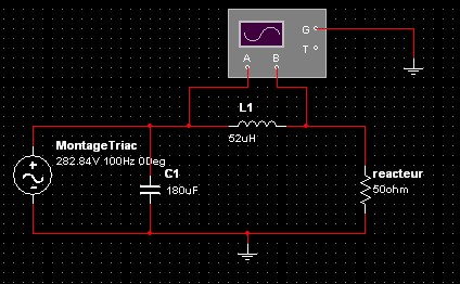

Alors sinon j ai fait une autre experience avec une self :
C est une self a air de 56µH , et donc ca amplifie enormement les surtensions aux borne du reacteur :
Voyer plutot :

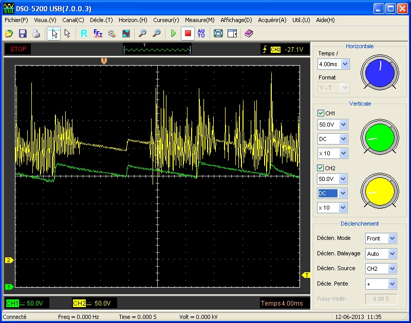

Sans la self les 2 courbes sont parfaitement identiques bien evidement .Hors coup de plasmas les courbes sont aussi identiques et bien alignées .
Avec la self pour une tension moyenne de 210V environ (bornes du condensateur ) j ai des pic à 340V et des chutes à 140V.
Aux borne du condo la chute de tension est assez linéaire

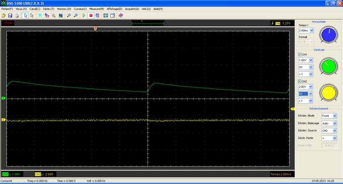

Pour rappel sans self : ( Uc en vert , courant en jaune )
On voit que la chute en tension du condo est plutot bombée , ce qui a mon avis est bien le signe d un retour de courant qui recharge un peu le condo ...

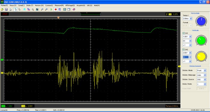

Pour rappel sans coup de plasma
On voit que la chute de tension du condo est plutot bombée mais dans l autre sens cette fois ci , exponentielle , tout ce qu il y a de plus normal je dirais ..
