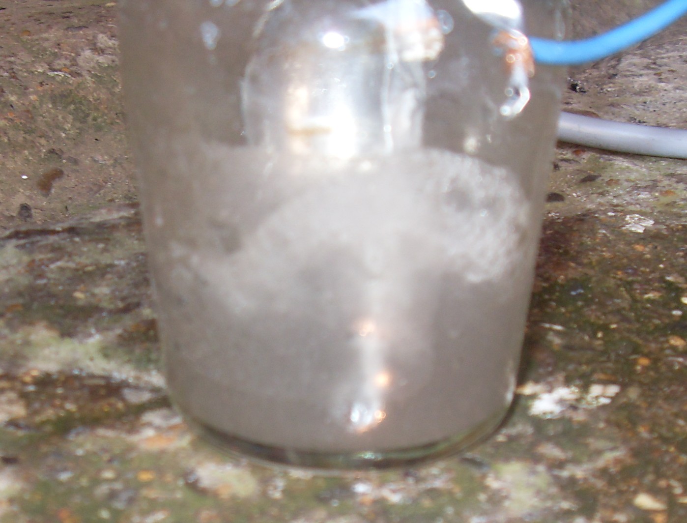

Alors voila je suis desormais convaincu que ce sont les ions Na+ qui se prennent un electron pour devenir Na ,puis reagir avec l' eau donnant l equation :
2Na + 2H20 --> 2NaOH + H2
Pour preuve un papier d aluminium pour detecter la presence de NaOh
L aluminium reagit avec de l eau + du NaoH
(2Al +2NaOH +2H2O =2NaAlO2 + 3H2) Pas sur pour la formule ...
Donc 1ere experience ,
Avant de lancer la reaction je trempe mon papier d alu dans la solution de bicarbonate de soude bien chaude : AUCUNE REACTION
J enleve le papier ...
Je monte la tension et vais jusqu' au plasma , je reduit et observe les intincelles jaune (Couleur de la combustion du Na) comme d habitude , je laisse tourner 5Mn ... J' eteint tout .
Je retrempe mon papier alu et la ca réagit , IL SE FORME DES BULLES !
Il y a donc bien du NaOH apres la phase plasma !
Donc si il y a du NaOh , c est qu il y eu du Na , c est qu il y a eu un ion Na+ qui c est pris un electron !!
Donc a mon avis les etincelles sont duent a la reaction du Na avec l eau !

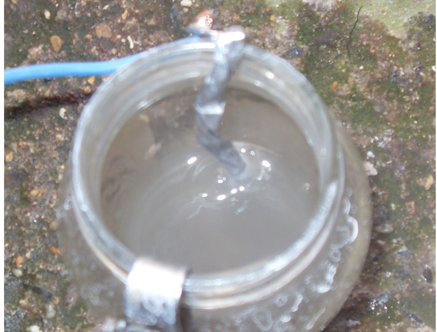

Alors pour le fun j ai essayer avec une cathode en aluminium
Les etincelles ne sont pas les memes on voit pas tres bien sur la photo mais elles sont plutot blanches ...
Ensuite j eteint tout et bien evidement la réaction continue a la cathode :
Et la reaction NaOh + Aluminium dure quelques minutes puis s arrete en me donnant un depot Noir ...

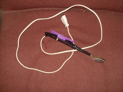

Pour mon 3è j ai voulu tester le brevet de peter Davey ( Chauffage ionique ).
Pour cela 2 petites cuilleres dos a dos racordées au secteur directement plongées dans l eau :
Voici l appareil :
Resultat 93 % d efficacité !
Donc si vous envisagez d acheter un chauffage ionique mefiance sur certain cop anoncés , en plus c est vendu une fortune , alors qu il n y a rien de plus simple a mettre en oeuvre ...
Par contre branché direct sur le secteur , ca pompe ses 1800w facile et ca chauffe tres tres vite l eau dans un verre ....Cette technique est employée dans les sous marins car tres silencieuse ...
Voila pour ces premiers test .
Les prochains en continus cette fois ci ...
A+ et bonnes vacances a tous !
SG

Oui tu as tres bien saisi mon mode operatoire , avec relevé de la puissance consommée toute les minutes ..La distance entre les 2 cuilleres est de 8 mm environ et elles s oxides tres vite ...1800W direct dans l eau sans bicarbonate et sans dimmer . Avec le dimmer j ai reglé pour obtenir 140W environ mais la puissance monte au fil des minutes .
Pour resumer dans 500Ml d eau :
thermoplongeur + eau du robinet:
T depart : 18.9 T fin : 54.2 en 9Mn
P depart : 142W Pfin : 148W pmoy :146W
Cop : 73777 j / 78894 j = 93 %
thermoplongeur + eau du robinet+ ajout de bicarbonate(tres peu)
T depart : 18.6 T fin : 53,4 en 9 Mn
P depart : 137W Pfin : 146W pmoy :143.44W
Cop : 72732 j / 77460 j = 93 %
Cuilleres + eau du robinet
T depart : 19.9 T fin : 62.6 en 8 Mn
P depart : 160W Pfin : 253W pmoy :203W (montée en puissance non linéaire)
Cop : 89243j / 97444 j = 92 %
Voila pour les chiffres....
SG
