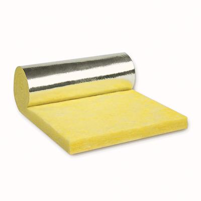

Ecrit le: Lundi 05 Août 2013 à 17h12 Posted since your last visit
Génial! On va t'inscrire à l'ICCF19 tu as ta place la bas maintenant icon_smile.gif
Ce serait bien d'isoler thermiquement le bocal avec de la laine de verre alu ou mieux du mylar et de la laine de verre, et la le COP devrait grimper bien bien.
Continue!!!!

OK j'ai rajouté 2 couches d'isolation (feuille de 3 mm de styropor) autour et dessous le réacteur, et j'ai organisé au mieux l'isolation du couvercle.
