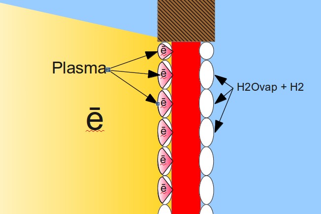

Ecrit le: Dimanche 27 Octobre 2013 à 19h54 Posted since your last visit
J'ai réfléchis de mon coté sur la nécessité de chauffer à 180v pour amorcer le plasma. J'essaye de visualiser les phénomènes physiques qui se produisent. J'ai fait quelques dessins pour partager ma vision de la réaction.
La cfr est une éléctrolyse asymétrique, l'anode étant la plus grande. Les électrons vont du - vers le +, et se concentrent sur la cathode, comme un liquide dans un entonnoir.
La cathode chauffe donc et évapore l'eau environnante, qui est déja proche de l'ébulition, en plus de générer du H2. Les bulles, collants à l'électrodes, sont donc remplis de gaz H2O et H2. Je mettrai ma main au feu que la cathode est isolée de l'électrolyte par cette poche gazeuse.
Les électrons ionise le mélange gazeux un plasma se forme dans une bulle. Le gaz ionisé est meilleur conducteur que l'électrolyte (je pense), l'énergie se focalise en un micropoint de la cathode et produit un choc thermique.
Après pour la réaction LENR en elle même je n'ai pas la prétention de pouvoir y répondre.
Vous zen pensé quoi?
