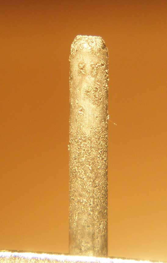

Et voici une photo de la cathode après le test , vraiment intéressant , il semple que des cratères se creusent à la surface du tungstène. Et ensuite , un peu comme des pustules de matières , comme des laves , sortant du "dedans " à la manière des volcans , des excroissances se posent sut la cathode.

Chouette. Alors a 180v ca te bouffe plus la cathode?

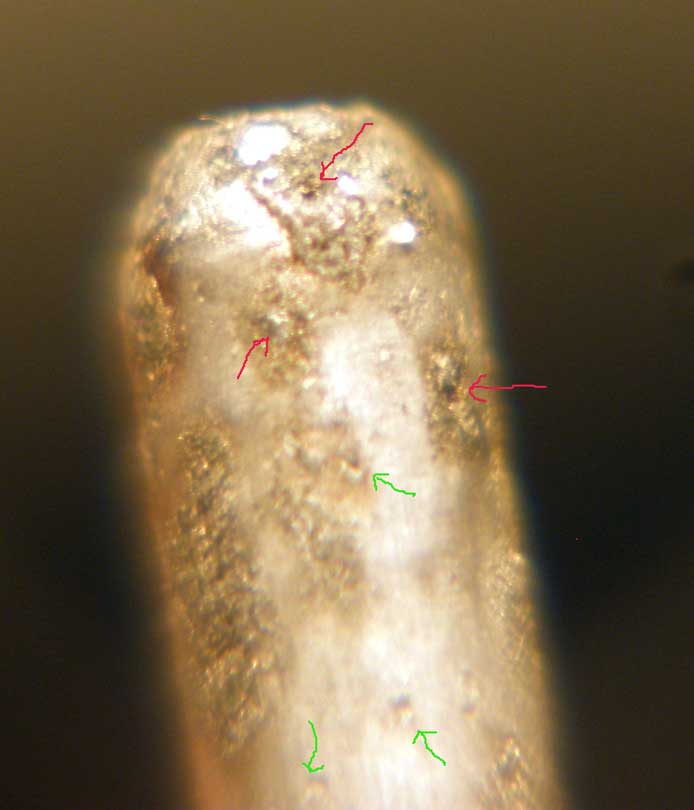

La cathode à l'air de supporter pas mal le 180 volts.

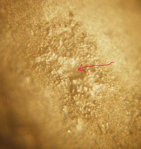

Par contre on a ces cratères qui semblent parfois éruptif (les flèches rouges sur la photo ), et parfois sans éruption (les flèches vertes ) un peu comme sur les cavitations.
Maintenant est ce que le cratère se forme d'abord et en suite il devient éruptif par l'intérieur au fur et a mesure de la durée de l'expérience??
La 2ème photos est un cratère éruptif au microscope, c'est assez profond (la photo ne rend pas la profondeur) autour du cratère ,on voit bien l'accumulation de matière (surtout vers 5 heure sur la photo )
Il faut que je refasse l'exp

A tous , j'ai refait une exp avec 0.03 moles, et j'ai envoyé le variac à 220 volts direct à 22 degré. Ensuite je ne touche plus le variac qui reste à 220 volts jusqu'à la fin de l'exp.
A noter que le voltage RMS est à 98 volts environ.
La sauce à commencé a fremir presque immediatement, et vers 1 minute et 60 degrés, des petits arc de plasma ont commencé, suivi par de forte vibration du réacteur. Ces vibration accompagnées des plasma burst, augmentent jusque vers 85 degrés puis diminuent vers l’ébullition.
Ensuite je prends les mesures comme dh'ab, mais il se passe quelquechose de bizarre, la réaction baisse d'intensité sans que je ne touche rien.
Donc par exemple entre 2 et 8 minutes j'ai de bon plasma burst, (très bleu-vert) et j'obtiens un COP de 1.5, et ensuite l'intensité et le nombre de plasma burst baisse, et de10 minute à 30 minutes je n'ai plus que COP 1,28.
Quelques idées sur la baisse de la réaction ?
La cathode n'a pas bronché, à noter que dans cette config je n'obtiens jamais la phase du forgeron.
Voila pour aujourd'hui

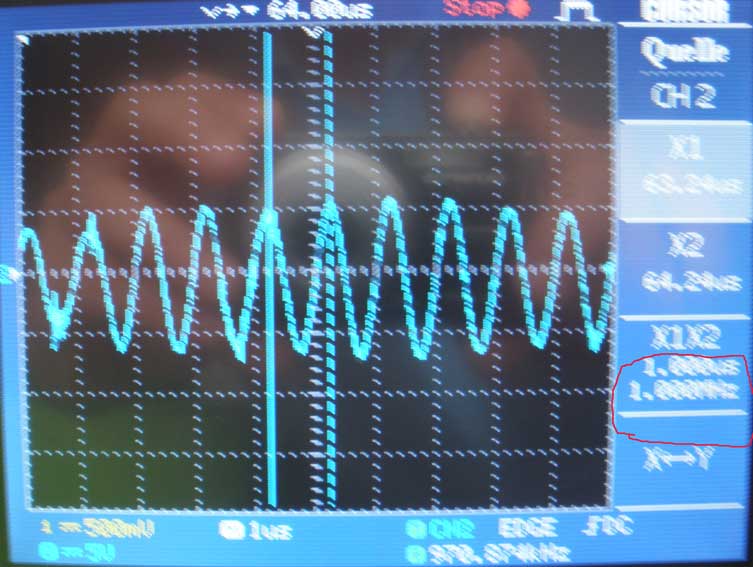

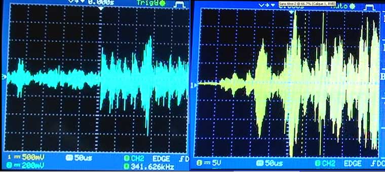

Salut à tous
J'ai donc refait une exp avec le demi pont de diode avec cette fois 0.05 Moles de K2CO3.
A 23 degrés et 220 volts direct au variac, ça craque fort dans le réacteur (un peu comme des castagnettes ), suivi de grosses vibrations, il y a un plasma bleu -vert tout le long de la cathode, vraiment impressionnant.
Mais comme le voltage RMS reste au environs de 98 volts, mon pot de confiture résiste comme un chef, et de nouveau proche de l’ébullition, cette activité se calme assez rapidement, et la vapeur sort du conduit.
Ensuite on retrouve le comportement de l'exp précédente, soit pas possible de créer la FRDF, les plasma burst sont fréquents mais pas vraiment réguliers. Le plasma est en général bleu- vert et arrive par rafales
Bref cette fois j'ai COP 1.17 de 2 à 8 minutes (comparé au 1.5 dans l'exp précédente, dans ce même laps de temps, j'ai revérifie les calculs et non comprendo ??) et ensuite ça monte pour arriver entre 20 et 30 minute à COP 1.27. Donc comme l'exp précédente à la fin.
Au fond du réacteur il y a un joli tapis de quelque chose de blanc comme de la poudre fine. Quid ??

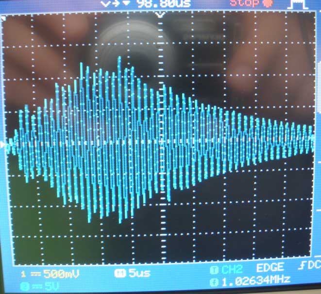

Mais le plus important à ce stade c'est que ma petite et très fine bobine tesla qui est placée entre le réacteur et la balance de pesée, et qui me sert de détecteur de plasma burst (elle est connectée directement et uniquement à l'oscilloscope ), m'indique des valeurs approximatives de l'ordre de 70 à 100 fois plus ( mais difficile d'être précis sur mes photos) que dans les exp ou j'ai eu la FRDF et ensuite j'ai diminué la puissance.
Donc voici une photo comparative entre , en bleu une rafale de plasma burst choppé après la FRDF dans mes précédentes exp avec le full wave bridge (sans condo ) et en jaune une rafale de plasma burst avec le half wave bridge, les deux à ébullitiona.
Vous noterez que le temps est à 50 micro secondes par division, et que le voltage est en bleu à 200millivolt et en jaune à 5 volts par division.
Youp monstre différence
Donc il semble que le fait de laisser se charger le plasma burst (ou comme dirait Sacregraal, le laisser prendre son souffle) démultiplie sa puissance (son effet sur la bobine de capture ) par 70 à 100.
Et ça sans diminuer la puissance calorifique à priori.
Pour finir une photo d'un plasma burst , il semble qu'il soit en forme de carotte, j'entends, au départ une augmentation de l'oscillation jusqu'à l'apogée, et ensuite une oscillation diminuant .
Et un autre photo de la fràquence de l'oscillation dans ce plasma burst aux environs de 1 MHz.
Voila bonne nuit
Laurent
Ecrit le: Jeudi 07 Novembre 2013 à 23h48 Posted since your last visit
On dirait que tu obtiens un phénomène de résonance qui diminue (paramètre) ensuite, comme un auto-régulateur. Tout à fait impressionnant oui !
