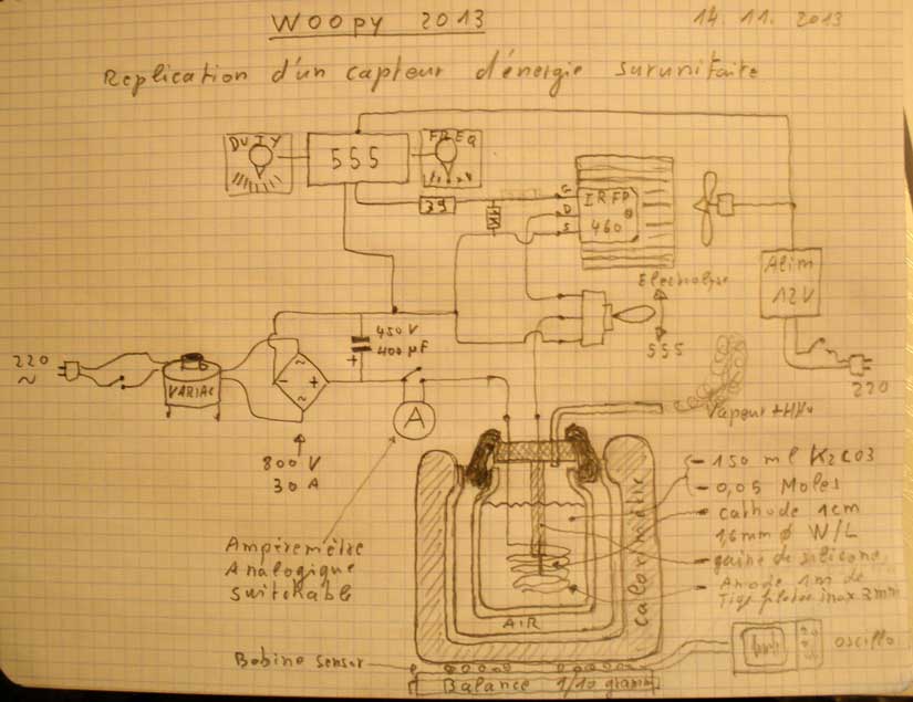

Bon bin pour commencer je poste une photo du shema de principe avec les composants qui, si il est répliqué comme tel , donne un résultat "estoupoufflant"
Si quelqu’un veut le refaire un peu mieux ou plus technique bien venu
Voila

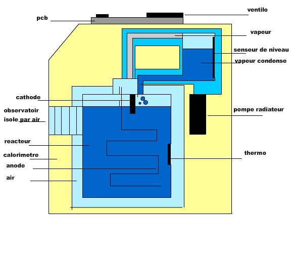

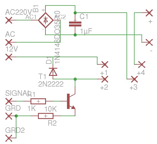

Suggestions pour replication sans rien change du principe :
1) Je propose un condensateur (style labo) pour le refroidir la vapeur et mesuré (si bien fait , pas ou peut de perte . petit budget et alternative à la balance) .
2 ) s'il ya une alternative au variac je propose un pcb kit avr avec arduino, thermomètre, mofset , pour générer le signal de Woopy, mesuré la température switcher, log etc...
L'idée derrière le condensateur est de crée une boucle pour réalimenter l'electrolyte mais Aussi vérifier si il ya une différence de rendement notable (perte ou gain pendant évaporation) selon le niveau avec plus de précisions.
Je travail sur un document en ce moment pour illustré mes suggestions et propose la fabrication d'un kit pas chère à répliquer .je tiens compte des contraintes budgétaires qui pourrait éventuellement freiner certains à répliquer . Mais aussi du besoin scientifique d'impliquer d'autre personne toute en évitant les situations (anodines)
Edit : merci dridri ca rend les choses plus simple et plus compact à tu un schéma à suggérer? .

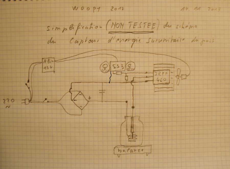

Ecrit le: Jeudi 14 Novembre 2013 à 18h15 Posted since your last visit
Messages: 388
Membre n°: 10198
Inscrit le: 28/10/2012
Salut Kovu
merci de tes interventions
Pour le variac excellente remarque, qui me fait reflechir et donc
Si tu veux faire de la LENR (electrolytique au plasma ) en utilisant le sinus du 220 à 50 Hrz, le variac est presque indispensable pour obtenir une jolie phase plama que j'appelle RFDF (fer rouge du forgeron ) et maitriser cette phase pour ne pas bouffer la cathode.
Maintenant si tu utilses un hacheur à mosfet, comme sur mon schéma, le variac ne sert plus qu'à la montée en température électrolytique, par habitude. Cest soft et ça me permet de bien chequer l’évolution de l’électrolyse. Mais en effet c'a nest plus vraiment indispensable
Maintenant que je sais que ça fonctionne, je pourrai tenter de faire monter la température avec le hacheur et un tout petit duty cycle en injectant directement le 220 sans variac ni commutateur, comme dans le shema NON TESTE ci.dessous.
et donc la manip serait
1 régler le duty vers le minimum
2 brancher la prise dans le 220
3 allumer l'alim 12 volts
4 allumer le 220 sur le pont redresseur
5 regler finette le duty en faisant monter la température à ébullition
Y a t'il un couillu dans la salle pour essayer
Yes tu vois kovu grâce à ton poste , tout peut se simplifier, car moi je suis tellement le nez dans le guidon, que je ne vois pas toujours des solutions simples. et vu que j'ai le variac , je ne cherche pas plus loin. Ah ces humains tous des feniaces, moi le premier.
Donc vive la collaboration et maintenant on a vraiment un circuit super simple et pas cher. Et pas de perte pour un bouclage à venir.
Qui se lance en premier ?
Laurent

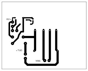

Ecrit le: Jeudi 14 Novembre 2013 à 18h18 Posted since your last visit
Hello les nouveaux venus. Alors vous voulez vous y mettre aussi icon_biggrin.gif
Soyez les bienvenus.
J'ai commencé cet aprèm de mon coté avec une version incluant un arduino commandant un relai:
Les trous notés 1,2,3 et 4 sont la place du relais, il n'y avait pas de modele eagle convenant a mon relai de récup. Le mien est un 27A commandé en 12V.
Notez que cette carte pourrait très bien être connectée a une carte son d'ordi.
On pourrait bosser sur la conception d'un shield arduino pour aider les noobs icon_smile.gif
Un PDF sera a rédiger et mettre sous licence creative commons, mais plus tard. Pour l'instant ce sera de la validation.

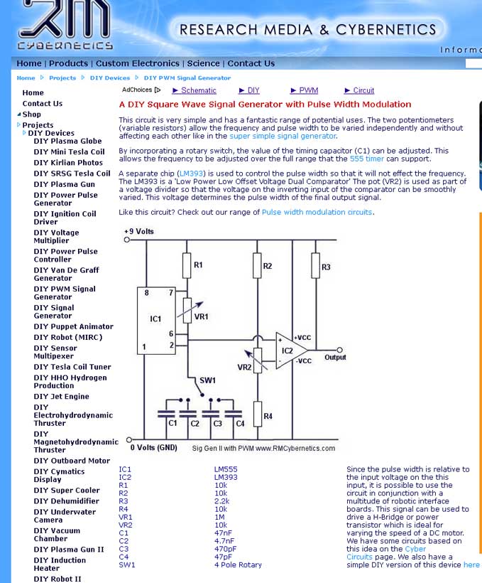

Dis moi Woopy , il est passé ou ton LM393 ? Tu t' en sert comme driver pour le Mosfet ? Ou bien il ne sert a rien ?
SG
Ecrit le: Jeudi 14 Novembre 2013 à 21h38 Posted since your last visit
Messages: 388
Membre n°: 10198
Citation (sacregraal @ Jeudi 14 Novembre 2013 à 20h02)
SG
Salut Sacregraal
Yep oublié de montrer le timer, en fait ce que je nomme 555 dans mon schema c'est le shema suivant , trouvé sur le net
Donc il s'agit d'un timer 555 associé à un LM393, comme ça tu peux varier la fréquence sans modifier la valeur du duty cycle et inversement. Très sympa et efficace
La valeur du condo pour la plage de fréquence c'est 0.47 uF (jusqu'à 270 Hz)
Bien sur qu'on pourrait remplacer tout ça par de l'Arduino. Mais bon ça marche et c'est simple pour commencer. Et si on le claque, l'infarctus est moins méchant, du moins je crois
Salut Achenar
Yep merci pour le circuit, j'ai un petit doute pour le relai, car justement avec le circuit ci-dessus, je ne pouvais pas monter au-dessus de 25 à 30 Hz sans avoir des grosse hésitations sur le relai (instabilité ) et j'ai essayé avec 1 relai de 250 volts commandé par du 12 volts et aussi avec un relai de bagnole 14 A.
Salut dridri
Un multiplicateur de voltage de 12 vers 350 volts serait le bien venu pour un bouclage futur (boost converter peut être)?
Voila , ça bouge sur le fil bravo à tous

Merci woopy ,
Effectivement le 555 sort du triangulaire , et on compare a un certain seuil bien vu ... J avais un tl494 et ca marche bien aussi le schemas est dans le datasheet ... voir mes posts précedents ...
SG

J'ai pensé que peut être ton système à triac (variateur d'aspirateur )pourrait suffire pour faire monter la température à l’électrolyse avec 80 à 100 volts sans passer par le 555, et ensuite à ébullition , commuter sur le 220 direct et le 555 à tout petit duty(sans variac ) et ensuite passer aux choses sérieuses et ouvrir le duty. Qu'en penses-tu ?

Un circuit secondaire pourrait s'occuper du chauffage (interrupteur ou relais+ grosse resistance), puis on bascule sur le mosfet. La résistance de l'électrolyte remplace le thermoplongeur.

Wow ca bouge ici icon_razz.gif . Moi je penche pour deux configurations possible le premier .un circuit secondaire de préchauffage (ignition) comme suggérer ci dessus . Ou tous simplement un système de refroidissement plus efficace que celui de Woopy .j'utilise un système de refroidissement liquide (radiateur etc ) comme avec mes monstre GPU. mais un ventilo de cpu peut très bien faire l'affair.
Voici une illustration vite fait du thermos qu'un pote mécano et moi sommes entrain de construire ca pourrait donné des idées.
a note que tous les senseurs sont relier au shield arduino .
Le refroidissement liquide servira plusieurs objectifs, condensateur, refroidissement électronique, accumulation de la chaleur pour un éventuel bouclage sterling.

J'ai refais 2 tests
1-
Toujours mon micro réacteur de 150 ml et une cathode neuve de 1 cm
Par contre j'ai abaissé la concentration molaire du K2CO3 à 0.03 moles.
Et voila j'ai obtenu une vapeur satisfaisante vers 11 % de duty et 213 Hz.
J'ai obtenu un COP de 5.2 au début (les 20 premières minutes )et un peu moins COP 5.05 sur les 20 minutes suivantes .
La gaine en téflon a bougé un peu et la longueur mouillée de la cathode n'était que de 0.8 cm à la fin de l'exp.
Mais bon un très bon résultat et Miss Mosfet n'a pas dépassé 42 degré pendant l'opération.
voici une petite vidéo du setup pendant cette expérience
http://youtu.be/rhNN_unP9Z0
2-
Je m'y recolle et cette fois je fixe mieux la gaine téflon et je décide de monter le variac au taquet , soit 250 volt indiqué sur le variac et 350 sur le condo de lissage.
La jolie vapeur c'est vers 7.7 % de duty et 220 Hz.
L'eau bouille avec 2.25 watts
Et j'ai laissé tourné le bidule 1 heure
Pendant ce temps , j'ai évaporé 29.2 grammes d'eau soit 65992 joules, et j'ai consommé un voltage moyen de 14.6 volts avec 0.155 A soit 2.26 watts soit sur 3600 secondes donc 8147joules soit COP 8.1
La cathode est tip top et la gaine téflon n'a pas bougé
Miss Mosfette était stabilisée autour des 53 degrés.
Not so bad
Donc il semble qu'en montant le voltage DC et en le hachant serré, ça améliore le COP très nettement.
Voila, on attend les réplicateurs
