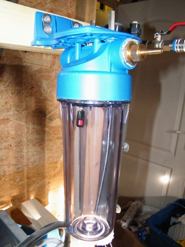

Pour ma part je vais commencer les manips, j'ai enfin fini la partie physique :
Je viens d'acheter le bicarbonate qu'il me manquait donc je vais pouvoir commencer icon_smile.gif

Premiers essais de réalisés, et énorme production de "vapeur" !
Je ne sais pas encore si c'est du HHO ou pas, je préparerais d'autres manips plus tard.

Woaoowww!!! Edenguard
Magnifique travail, et si la reaction est aussi puissante que la réalisation est belle, ça va causer sec le bestiau.
Je me réjouis de voir la bête en action.
Si je vois juste, ton electrode a l'embout vert, c'est donc du tungstène pur (W), sans thorium ni Lanthane ??
Je me demande si il y aura une difference ??
A propos d'electrode, si tu as trop de longueur dans l'electrolyte, tu auras probablement besoin de beaucoup de puissance pour démarre la réaction. Si c'est le cas tu peux enfiler un tube en plastique en silicone sur le haut de l'électrode, (même si ce n'est pas tout à fait ajusté, ça marche super bien et très bizarrement ça ne fond pas ni ne brûle ?? Et il me semble aussi , qu'avec le silicone de protection , l'electrode s'erode plus régulièrement sans s'appointer. à vérifier.
Merci de partager

Désolé, mais j'avance à mon petit bonhomme de chemin, en découvrant le système pas après pas. D'abord comprendre la technique et ensuite envisager les mesures en temps voulu..
Mais si je me rappelle bien, tu as dit avoir tout le matos dans ta cave, et qu'il ne te manquais que le K2CO3, en attendant d'en trouver, tu pourrait commencer avec du bicarbonate de soude (NaHCO3), ça marche pas trop mal dans mon petit réacteur. Et ensuite nous montrer comment tu procède aux mesures avec une vidéo explicative. Ca nous serait bien utile.
Merci de tes conseils
A tous
J'ai fait des observations avec une loupe puissante, sur les electrodes usées, c'est très intéressant de voir les fentes et les cratères sur les surfaces qui ont subi l'electrolyse au plasma et parfois il ya même des couleurs orangées et jaunes (transmutation ???)
OK on continue

Bonsoir Woopy,
J'en ai chi*** pour y arriver ^^
Tu verras que sa gaze sec en effet.
Par contre coté consommation, et bien je passe par le Gegene réglé à 1000W, le mini pour cette plaque, donc pas super... je suis loin de tes 50W ^^
Et les valeurs tension et courants mesurées fluctuent sans cesse, donc je n'arrives pas à connaitre la conso exacte du CFR.
Pour faire des essais de Gegene, j'avais démonté mon autre plaque à induction pour la modifier et lui faire consommer qu'un minimum de courant.
Donc plus tard je m'en servirais pour çà aussi, pour voir si c'est mieux.
Mais ce projet de Gegene est en stand by pour le moment, pour me consacrer au CFR.
Je donnerais + de détails et d'infos techniques sur la construction lorsque je vous posterais la vidéo finie.
Mais oui tu as vu juste, c'est du tungstène pur.
J'ai d'autres tiges de tungstène Lanthane pour faire des comparaisons plus tard.
Je vais éviter le Thorium pour limiter les radiations quand même, car là sa rigole pas le machin, c'est très puissant !
Une autre petite chose :
Une fois que le système tourne en régime de croisière, si on coupe l'alim, et bien le condo se décharge lentement.
Donc l'impédance du CFR doit augmenter beaucoup une fois qu'il est chaud, ce qui fait qu'il pompe bien moins de courant.
Je laisserais les pros des calculs de décharge de condo faire ce qu'il faut pour connaitre l'impédance ^^
Mais vous verrez tout celà sur la vidéo, c'est très joli en + comme réaction smile.png
Merci pour les conseils sur la protection des électrodes, je verrais cela un peu plus tard, si c'est vraiment utile dans mon cas ^^

Voici donc la vidéo :
J'ai déjà donné quelques explications dans mes messages précédents et dans la vidéo, mais pour compléter :
L'électrolyte c'est de l'eau déminéralisée + du bicarbonate de sodium (alimentaire).
La "vapeur" que je touche ne semble pas spécialement chaude, donc peut être pas de la vraie vapeur du coup...
La sensation est bizarre mais je n'ai pas l'habitude de mettre ma main dans un jet de vapeur donc bon je ne peux pas vraiment comparer... ^^
Avec un transfo 220 -->110v, une fois redressé j'ai 145V continu, et ce n'est pas suffisant pour amorcer la réaction.
Il y a une électrolyse de base, qui dégage énormément de chaleur mais c'est tout, sa finit par bouillir on dirait avec pas mal de temps mais la réaction ne démarre pas.
Alors que là avec le gegene, c'est quasiment instantané.
Il faut que je vérifie la température du bocal : avec l'électrolyse classique sous 145V tout chauffe énormément, mais avec le gegene je ne suis pas sur, à vérifier donc.
L'anode c'est une tige filetée en inox, et la cathode du tungstène pur, pour le moment.
J'ai bricolé un système de connecteur rapide pour changer facilement les cathodes.
Les tests de mise à feu seront fait demain ou peut être dans la nuit, pour voir si le gaz brule ou pas.
Un simple bulleur risque d'être un peu léger au vu du gros débit du CFR...
Il faut donc que je voie pour en rajouter plusieurs en série.
Car si c'est du HHO et qu'il y a un retour de flamme, je suis mort ^^
Les détails de fabrications seront sur mon site sous peu, je remplacerait cette phrase par le lien.
A bientôt pour de nouvelles aventures !

Ecrit le: Samedi 16 Février 2013 à 20h46 Posted since your last visit
Bonsoir Edenguard
Impressionnant!
Citation (Edenguard @ Samedi 16 Février 2013 à 20h03)
Si tu fais référence à la vapeur utilisée en propulsion (steamer ou autres locomotives à vapeur) non ce n'en est pas vraiment. Cette vapeur est sèche en sortie et en gros tu ne la verrai pas, en revanche tu aurais vu ta main changer instantanément de couleur, genre écrevisse.
Je ne sais pas ce qu'il te faut pour ta "mise à feu", mais le fait que ce qui sort est blanc me fait dire que c'est très humide. Donc si tu as besoin d'un gaz sec il va te falloir bricoler un condenseur fermé qui va précipiter l'eau et récupérer le gaz sur un point haut.
Comme dit woopy: fais gaffe quand même.

Bonsoir à vous,
Bon et bien sayer : çà m'a pété à la tronche hihi ^^
J'ai pas trop compris pourquoi en fait, je crois que les étincelles de la fusion dans l'eau ont du enflammer le gaz dans le réacteur...
Donc pour éviter cela, il faut peu être recouvrir les électrodes, comme fait Woopy, pour que la réaction de fusion ne ce fasse bien que dans l'eau, et pas aussi à la surface.
Pour ce qui est des dégâts, il n'y en a pas je vous rassure, mais je vous explique un peu ce qu'il s'est passé :
Donc pour la manip, je voulais envoyer les gaz dans un gros réservoir qui me servirait de bulleur primaire, et ensuite passer par d'autres stop flammes, que je n'avais pas encore installé.
Je voulais d'abord vérifier qu'il y avait bien des bulles de gaz qui sortaient, car la vapeur se condense normalement dans l'eau je penses.
Ce qui fait que si il y a des bubulles, c'est que c'est pas de la vapeur d'eau.
J'ai donc rempli le bulleur avec du vinaigre blanc, comme je fais d'habitude pour supprimer les mauvais gaz des drycells.
J'ai lancé la réaction comme d'hab, et là il y a eu une "explosion", dans le réacteur.
Le vinaigre a sauté hors du bulleur et a aussi été aspiré dans le réacteur.
Donc cela a fait explosion + aspiration (implosion?).
Je penses que c'est dû aux étincelles de la fusion froide, donc je vais retenter une manip mais cette fois je vais remplir à ras bord le réacteur pour ne pas qu'il y ai stockage de gaz, et isoler les électrodes pour concentrer la fusion tout en bas, et qu'il n'y ai pas de risque d'étincelle en haut.
Voili voilou, si vous avez d'autres idées n'hésitez pas ^^
Et fait gaffe à toi Woopy, car il y a bien du gaz explosif dans le lot !
Ha oui une dernière chose : il sortait bien des bulles du bulleur aussi, donc c'était surement l'hydrogène, car la vapeur d'eau a du se condenser dans le bulleur, mais il bullait quand même donc il y avait bien du gaz autre...
Ecrit le: Samedi 16 Février 2013 à 21h37 Posted since your last visit
Avec une électrolyse, pour un chalumeau, effectivement il faut éviter les volumes de stockage de gaz,
=> donc un barbotage dans l’eau (voire 2) puis un coupe flamme (anti-retour ou arrestor); c'est un tube bourré de paille inox, (et, ou de ouate) par lequel le gaz passera et un retour de flamme venant du chalumeau ne passera pas…
Mais pour plus de sécurité faire cela dehors.
Ici le problème est plus grave puisque la flamme est déjà dans le bocal.
De plus l’excédent de chaleur est sûrement du à la recombinaison de l’eau avec les gaz qui viennent d’être séparés, au contact de l’arc.
Donc effectivement si le bocal n’est pas ouvert,
pour évider une concentration en milieu fermé, il faut remplir presque complètement ton bocal.
Et faire en sorte que l'arc se produise plutôt, au plus bas dans ton bocal d'électrolyte.
Mais tu connais déjà la musique.
Ecrit le: Samedi 16 Février 2013 à 22h23 Posted since your last visit
Je viens donc de l'appliquer, et c'était mieux en effet.
Par contre c'est mal parti pour l'utiliser en tant que chalumeau ou autre : la flamme qui sort du chalumeau est minuscule.
Elle est d'un beau bleu, mais toute petite rikiki donc je penses que c'est mort, pas de HHO snif :'(
Par contre une chose intéressante : cela continue de buller, géné éteint, pendant quelques minutes !
Je ne sais pas d'où sortent les bulles, des tiges ont dirait mais c'est bizarre.
Mais c'est inutilisable comme çà je penses, et je ne sais pas quel est ce gaz du coup.
Le CFR est chaud mais on peut le toucher quand même sans se brûler.
Je vais attendre le retour de Woopy, en espérant qu'il aura de meilleur résultats que moi icon_smile.gif

Voila je viens d'essayer mon bulleur.
1- j'ai rempli le bulleur d'eau froide, en laissant 1 cm en haut du pot de confiture qui est de même contenance que le réacteur (300 ml ), mais un peu plus allongé, mais je ne l'ai pas connecté au réacteur.
2- J'ai envoyé la reaction dans le reacteur, et attendu d'avoir la belle boule de plasma, ensuite j'ai baissé lentement la puissance pour garder la reaction la plus faible possible.
Là j'ai, comme dans les vidéos, un joli petit panache de fumée qui sort de la cheminée..
3- je connecte le cheminée du réacteur au bulleur, et ça bulle bien régulier, mais plus rien de visible ne sort du bulleur.
4- je deconnecte le bulleur, et là j'ai un jet de fumée plus fort que avant de connecter le bulleur pendant quelques seconde puis ça se calme?? Et je n'ai rien touché à la puissance ??
5- je reconnecte le bulleur, et je joue un peu avec la puissance pour voir, mais toujours rien de visible à la sortie du bulleur. Par contre la pression dans le reacteur est augmentée car j'ai des petites fumerolles qui sortent au passage des electrodes au travers du couvercle (manque d'étanchéité sur ces points ). Ce que je n'ai pas quand le bulleur n'est pas connecté, et même avec beaucoup plus forte puissance et une forte production de fumée..
6- Bulleur connecté, je coupe la puissance d'un coup et là, comme chez Edenguard, la reaction d'electrolyse continue dans le reacteur, et semble même s'intensifier, je panique , et je deconnecte rapidement le bulleur, et ça se calme et s'arréte.
7- je rallume le reacteur, lentement, et là de l'electrolyte sort par la cheminée en jet continu. Je stoppe tout et je constate que le réacteur est plein à raz bord ?????
Et là je constate également que le bulleur est à 3/4 vide.
Donc lors de l'arrêt du réacteur avec une certaine pression due au bulleur,
une "certaine" réaction continue et crée un vide dans le réacteur , et ce vide pompe l'eau du bulleur dans le réacteur ??
Conclusion
1- ce qui sort du réacteur est absorbé par le bulleur. ou ne va pas dans le bulleur et reste dans la matière du réacteur ??
2-Le bulleur bulle, mais ça à l'air assez faible en comparaison du jet de fumée sans le bulleur. ?? Et à la sortie ce qui sort est faible et invisible ??
3- le fait de mettre le bulleur augmente la pression dans le réacteur
4- L'augmentation de pression semble influencer la réaction ?
5- le réacteur en pression (couplé au bulleur ) ne s'arrête pas immédiatement et complètement, quand on coupe la puissance. (je ne sais pas ce qui se passerait si on augmentait la pression dans le réacteur , sans connecter le bulleur, par exemple en rapetissant la sortie de la cheminée.)
Ce phénomène ne se passe pas quand le réacteur est libre de cracher sa fumée
Voili voila, bizarre tout ça
Il faut que j'améliore l'étanchéité du reacteur (prévoir une soupape de surpression ??)
Je me demande pourquoi la réaction continue après la coupure de puissance.
Est-ce la restitution d'énergie stockée dans la cathode pendant la réaction, et dans ce cas on aurait, Edenguard et moi assisté en direct et bien involontairement, à ce que Fleischmann avait nommé HEAT AFTER DEATH, (HAD) et que Mizuno avait aussi observé dans des réacteurs fermés ???
Ou est-ce c'est bète une question de répartition de la pression ??
Beaucoup à penser, désolé pas de vidéo, tout est allé trop vite.
Ok au boulot et les commentaires sont bienvenus

Et oui Woopy, c'est ce qui m'est arrivé aussi, une seconde fois, tout le liquide du bulleur a été aspiré par le CFR, et je ne sais pas pourquoi.
C'est peut être la condensation qui crée une dépression lorsque l'on stoppe le montage, je ne sais pas trop...
Et oui j'ai eu la même chose pour le bulleur, cela bulle mais il y a moins de gaz et pas de vapeur, donc je penses que la vapeur se condense dans l'eau et du coup elle est absorbée par le bulleur.
Mais quel est le gaz qui reste? je ne sais pas...
