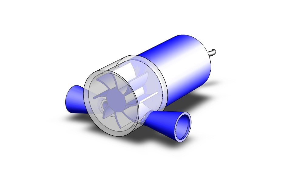

Voici une option just pour que woppy confirme le bouclage" turbine nylon imprimer en 3d "mieux que l'abs côté température ca ne commence à ramollir qu'à 155-165C pour fondre à 180C "
Si ca t'intéresse woopy il y'a sculpteo "une société française" que j'ais rencontré au maker fair de NYC ils livrent partout dans le monde en 5 jours peut-être plus tôt en Europe pour tes besoins tu en pas pour plus de 40 euro peut-être beaucoup moins .
pour le model d'une turbine à vapeur il ya grabcad si tu a besoin d'un modèle custom on peut s'y mettre .
le modèle ici peut facilement être modifié et incorporer à ton système .

Et donc revenons à nos moutons.
Merci des adresses d'imprimeurs 3 D, mais comme je l'ai dit la turbine à vapeur est un machin super pointu si on veut obtenir du rendement exploitable, du moins à ma connaissance. Et je doute très fortement qu'en soufflant à travers des ventilos de CPU ou des petites turbines radiales , on arrive à quelque chose. Juste pour info je me suis amusé ce matin à souffler en reverse dans un petit souffleur 6 volts à turbine radiale assez efficace (Micronel modèle U64 LM 6 volts ) et en m'époumonant j'arrivais tout juste à allumer 1 LED. Donc il faudrait un méchant jet de vapeur pour espérer mieux.
Donc à moins d'avoir là, sous la main, une turbine existante faite pour, je ne vais pas prendre du temps pour essayer en créer une. Mais si quelqu'un veut se lancer, moteur!
Enfin de toute façon, il faut que je puisse monter la pression dans le réacteur. Et mes réacteurs actuels ne sont de loin pas prévus pour. Donc je pense en rester là pour le moment avec la recherche du COP, et me mettre au développement d'un petit réacteur , basé sur le même système de cathode et d'anodes et d'électrolyte et d'alimentation, mais qui pourra supporter 2 ou 3 BAR pour commencer et voir ce qui se passe.

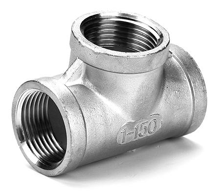

Ecrit le: Samedi 23 Novembre 2013 à 15h47 Posted since your last visit
ça serait bien que Quartz y mette son nez là dedans, il a généralement de bonnes idées côté turbines, surtout en dépression.
Il faudrait que la vapeur passe donc deans l'aube du système qui ralentira le flux, donc augmentera la pression. Il faudra donc réinjecter la vapeur en haut du réacteur, ce qui devrait équilibrer le mouvement et garantir le bouclage.
Woopy, as-tu déjà essayé de faire "boucler" la sortie de la vapeur vers le haut du réacteur ? (surtout pas le bas). ça devrait applanir les turbulences de surface par la pression et fermer le cycle.
En haut du réacteur, il s'agit de GAZ chaud, donc suivant la longueur du bouclage exterieur, le gaz va se refroidir plus ou moins et permettre une convection naturelle. une soupape de surpression devrait d'ailleur permettre de maintenir la pression interne du réacteur et augmenter le déplacement du flux.
Youp, enfin à creuser hein, juste des idées comme ça. La question est : "Comment arriver à faire tourner une aube dans un circuit fermé" ? en employant du MHD pour accelerer la sortie du gaz ?

Salut a tous
Voici ci dessou ce qu'il faut pour ton réacteur l'isolation électrique à l'intérieur peut être céramique kapton etc... pas de souci jusqu'à 15 bar Robert Murray Smith les utilisent tout le temps pour ses expériences chimiques "graphène" sur YouTube.
Si je ne me trompe pas le réacteur de Rossi utilise le même système .
Question toute bête a tu vérifier qu'il n'y a pas de micro-onde dans le système?
Si oui ce le Graal .
Et un relief valve à 5 bar par exemple.

Citation (BlueDragon @ Samedi 23 Novembre 2013 à 15h47)
Houla, circuit fermé de vapeur = danger. Je pense que tu parles d'un circuit vap fermé comme dans certaines centrales thermiques et nucléaire. La effectivement ca se comprend vu que la flotte est contaminée. https://commons.wikimedia.org/wiki/File:Boi...ctor_french.svg
Mais il te faut un condenseur. Bonjour les calculs d'échanges thermiques et les pertes vers le circuit secondaire. C'est le gradient de températures/pression qui compte dans un circuit vapeur.
Nous on pas ce probleme, zéro merde dans la vapeur. C'est plus sûr et simple aussi de laisser la vapeur séchapper.
Pour la MHD c'est avec des fluides ultrachauds >2000°c et ultrarapides de l'ordre de la centaines de m/sec. Par exemple un turboréacteur d'avion supersonique ca pourrait le faire.
Avec 100°c et une pression de quelques bars tu n'irais pas loin avec un géné MHD.
Bon c'est des discussion d'ingénierie, pour l'instant on en est encore à la phase expérimentation de labo.
Ecrit le: Dimanche 24 Novembre 2013 à 12h26 Posted since your last visit
Citation (achenar @ Dimanche 24 Novembre 2013 à 11h42)
Holà holà, qui t'as dis ça ? Un accelerateur linéair MHD ça fonctionne très bien dans la flotte à température ambiente, et surement mieux avec du gaz léger, mais il faut prototyper.
Bon par contre ça bouffe pas mal de courant, il faudrait alors imaginer autre chose et/ou diminuer l’ampérage en s'aidant d'aimants permanents, si un jour l'essaie se fait en cycle fermé. J'ai parlé également d'une valve de sécurité pour ne pas que l'ensemble explose, un peu comme une valve de cocote minute, tu vois...
Pour le cycle ouvert, une turbine en sortie de la buse devrait être suffisant pour récupérer quelques mA. Mais bon c'est autre chose, il faudrait pour le moment mieux maîtriser les paramètres comme a bien commencé à le faire Woopy.
Il se pourrait même qu'il soit possible de récupérer un peu du champ mangnétique (et donc courant) émis grâce à de l'allu autourant le réacteur. à mesurer à l'oscillo, à mesurer avec une resistance très faible entre l'allu et la masse.
