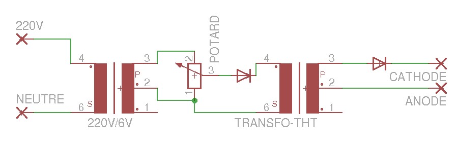

J'attends toujours mon kit relais pour arduino (vive la chine). En attendant je me suis permis de penser à ce montage, ma stratégie c'est d'augmenter le voltage et baisser l'ampérage:
Je pense injecter de la haute tension dans le réacteur. Normalement la HT facilite les plasmas.
Des remarques à mon montage avant que je fasse péter mon disjoncteur et mon transfo?
J'ai un doute sur la diode de redressement, ce serait pas mieux de la mettre après le transfo?
Pareil pour la diode rapide a la sortie du THT, je veux eviter la tension inverse dû à la backemef dans le réacteur, mais ne fait elle pas double emploi avec celle du primaire?
Enfin existe t-il une diode assez costaud pour supporter de la THT, j'ai a ma dispo une diode de four micro onde est ce qu'elle suffira pour le secondaire du THT?

Pour ton schéma, vire la diode entre les deux transfo(sinon elle crame!) et la diode finale tu la place la flèche vers l'anode (+) de ton réacteur mais surtout pas en // avec la sortie transfo
Pour ta diode de sortie, une diode de micro onde ira, vue que tu alimente ton primaire tht avec le secondaire d'un transfo 220/6v
Sinon, regarde dans le site de JL Naudin, il y a des schema d'alim tht pour lifter!
La page; Alims THT

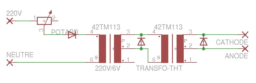

Merci pour les conseil tom. Cette version me parait plus cohérente:
Y'a bon banania pour toi?
Ecrit le: Vendredi 06 Décembre 2013 à 10h20 Posted since your last visit
Une petite erreur que je te laisse corriger.
Quel type de potar vas-tu utiliser entre les deux transfo?
Regarde les alims tht proposées sur cette page: Alims THT
De mon côté, j'avais pensé a un mix BT/ (HT ou THT)
La BT pour creer la réaction et la HT ou THT pour l'entretenir!

Dans ton shéma ,il est beaucoup plus rationnel ,plutôt qu'un potard de mettre un rhéostat entre 3 du premier transfo et 4 du deuxième ! La diode ne peut que diminuer le jus disponible (une alternance sur deux) A supprimer !
toutefois il n'est pas facile de trouver un transfo suffisamment élévateur alimenté en basse tension !
il serait plus judicieux d'alimenter un transfo de microonde à travers un variac ! ce qui te permettrait de sortir une HT de 0 à 2500 v en gros !
Mais ATTENTION ,DANGER ! Un coup de jus de ce genre ne pardonne pas !
Les montages proposés sur le site de Naudin sont valables mais le courant fourni en THT est faible ,de l'ordre d' 1 ou 2 milliampères grand max ! Si la demande est trop forte ,ça ne résistera pas .

-j'ai pas de transfo de micro onde, sinon je l'aurait utilisé depuis longtemps avec un rhéostat. J'ai une bobine d'allumage de scooter qui devrait prendre du 6v en IN. Je suis alors obligé dans cette config de baisser le voltage pour le réaugmenter.
-Mon potard agis comme pont diviseur. J'avais pensé au rhéostat en amont initialement, mais je me dis qu'un potard en sortie de transfo est bcp mieux au niveau des pertes calorifiques.
-Pour la diode de redressement, idem c'est mieux je pense de la mettre apres le 1er transfo, elle aura a gerer de la dizaine de volts plutot que du 220v.
-j'ai du mal a visualiser les fém, je crains qu'elle ne bousille la diode en 2-2. Dois je mettre celle du micro onde ou une rapide normale?
-je veux surtout pas d'inversion de polarité a cause des fém, sinon c'est du O2 a la cathode et la mort assuré de cette dernière.
-Je me tourne vers un redressement simple (50hz et environ un DTC<50%) et non double (pont de diode) car je veux de la DTC minime. La fréquence m'importe peu.

Dans ce montage il y a risque pour le potar de partir en fumée, il faut utiliser un potar pouvant tenir le courant consommé par le transfo tht surtout quand il sera proche du maxi. Donc un rhéostat, ou potar de puissance à calculer suivant sa valeur et la puissance du transfo tht.
Je suis assez d'accord avec techno, pour moi la diode entre le 3 du potar et le 4 du transfo tht ne sert a rien. Toute cette partie fonctionne en courant alternatif.

Citation (JCV @ Vendredi 06 Décembre 2013 à 15h56)
Bonjour Achenar,
Citation (achenar @ Vendredi 06 Décembre 2013 à 10h15)
Sacré rhéostat pour un montage pareil et la diode ne sert a rien , puisque elle supprime une demie alternance , bonjour le transfo THT qui va servir de bouillotte . au pire cramer. Donc déjà pas de diode . Le Rhéostat peut être si il est assez gros mais c'est tout .Quand a la diode en sortie du transfo THT ???? sert a rien ou pourquoi faire ??? : icon_smile.gif
Ecrit le: Samedi 07 Décembre 2013 à 11h27 Posted since your last visit
Messages: 139
Membre n°: 631
Inscrit le: 05/09/2007
Perso je ne vois pas le problème du potar et de la diode derrière celui-ci pour attaquer une bobine THT de voiture, moto, mobylette !!!
La diode derrière la THT peut être enlevée.
