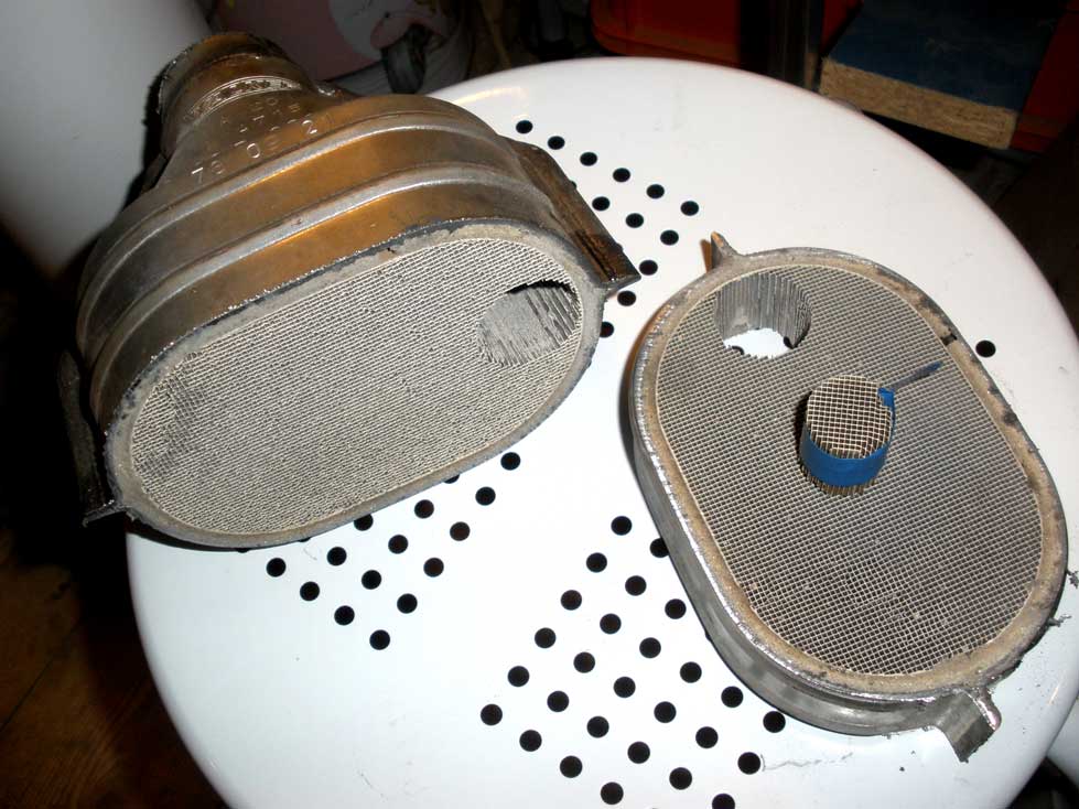

Et j'ai donc salamisé mon catalyseur de Twingo, et j'ai vu que à l'entrée (coté moteur ) la cartouche est très noire (après seulement une heure de fonctionnement sur une voiture pour le contrôle technique) et qu'à la sortie la cartouche est presque propre.
Ensuite j'ai sorti très facilement des carottes de céramique avec une scie cloche dont j'ai enlevé la mèche de centrage
Donc pour nos essais je pense qu'il faut faire les frais de catalyseurs neuf de chez neuf.

Pas forcément pour des essais. Ne te ruine pas non plus icon_sad.gif Essayes de laver le bout avec divers solvants. Toutefois évite les solvants pouvant contenir du soufre, tout ce qui issus du pétrole donc, white spirit, essence F, toluene...Si il y a marqué "trace de souffre" sur l'étiquette laisse tomber.
Le souffre est un poison pour le platine, même a d'infime concentraion il réduit ses propriétés catalytique. Cela dit ils ont du y penser car les pots cata fonctionnent apres des litres et des litres de diesel brulés. Mais bon par précaution n'utilise que de l'eau savonneuse, de l'eau distillée, de l'alcool pur (alcool a bruler=trace de soufre) ou de le l'acétone exempt d'impuretés souffrées
Bien le coup du salami icon_smile.gif la coupe est franche. En tout cas bravo!
RAPPEL: Pour celles et ceux qui veulent découper des pots catalytiques comme Woopy METTEZ un BON masque a particule. Ce serait bête de vous faire catalyser les poumons icon_smile.gif

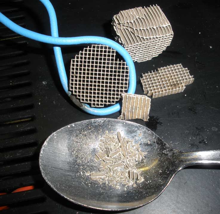

J'ai découpé des portions de substrat, dont certaines coupées dans la longueur du nid d'abeille pour obtenir des portions planes. Et j'en ai même réduit en poudre .
La réaction marche partout
J'ai voulu tester un moyen de savoir si la flamme de HHO est plus ou moins puissante que la réaction catalytique.
Donc j'ai placé la torche à environ 1 cm au-dessus d'une surface plane de substrat. Le jet de HHO crée une tache de réaction qui devient rouge puis presque blanche. Là le flashback allume la torche. Mais en laissant la torche allumée toujours à 1 cm au-dessus du substrat, la tache n'est plus que légèrement rouge.
Donc il semble que la réaction catalytique est nettement plus efficace que la flamme de HHO. Bien sur à vérifier et revérifier !! LENR peut être ???
Ensuite j'ai humidifier le nid d'abeille et là je n'arrive pas à démarrer la réaction, ce qui me fait penser que la vapeur de mon réacteur devrait empêcher la réaction. Mais bon qui sait ??

Je pense qu'un bon barreau assez long de nid d'abeille est mieux que du plat court. + de surface de contact lors de la circulation du fluide.
Pour la flotte ouaip ben c'est comme le disait ton PDF icon_sad.gif Le film d'eau à la surface du catalyseur l'isole du HHO. Ca agit comme un vernis ca c'est sur.
De la vapeur sèche ne devrait pas perturber la catalyse. La vapeur seche est un gaz, la vapeur "moins sèche" c'est du gaz + des microgoutelettes d'eau.
L'astuce est je pense d'empecher l'eau se condenser, donc la vapeur de refroidir. Faut que la cellule de catalyse soit bien chaude, isole la bien pour pas qu'elle soit moins chaude qu'a la sortie du réacteur. L'eau doit pouvoir y s'évaporer. Je pense qu'il faut adapter la taille de la céramique a la taille du reacteur. Une trop grosse céramique risque de trop dissiper la chaleur, de condenser la vapeur, de s'échauffer trop lentement aussi. Une trop mini fondrait et/ou ne catlyserait pas tout.
Le HHO réagira avec le platine et se chauffera de lui meme, la vapeur sera encore plus chaude et la pression plus élevée. Le COP devrait donc grimper puisqu'en fait on récupère l'énergie qu'on a dissipée dans l'électrolyse classique. Pas forcément du LENR, mais certainement un gain d'énergie du réacteur a plasma icon_smile.gif
Pour ton exp avec la céramique plate j'ai une explication. Sans flamme le HHO "brule" sur le catalyseur. Avec la flamme c'est seulement la chaleur de celle-ci qui chauffe de la céramique.

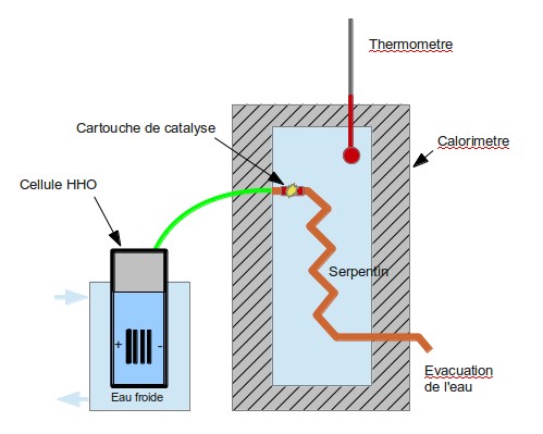

Pour déterminer si c'est du LENR ou pas je m'arrache les cheveux à trouver un protocole.
Un calorimetre trouverais que c'est plus efficace avec un catalyseur, mais ca prouverait pas qu'il y a du LENR dedans pour autant!
Avec le réacteur a plasma c'est trop difficile a évaluer a cause de la vapeur d'eau notamment. avec une générateur de HHO classique on pourrait faire une test comparatif flamme/catalyseur qui chauffent chacun une casserole pleine d'eau pour commencer. Si le cata est plus efficace on peux déjà commencer a parler d'une supériorité par rapport a une combustion classique. Et ensuite bosser pour l'incorporer au réacteur a plasma pour faire grimper le COP icon_biggrin.gif

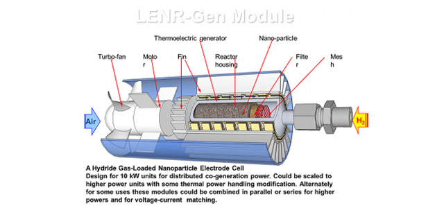

L'armée se mettrait au LENR. regardez ce prototypede générateur de combat proposé au DOD par une boite ricaine (le type est tjrs vivant lol).
source http://www.lenrnews.eu/revolutionizing-the...r-george-miley/
Ca ma donné l'idée d'une propo d'experience pour prouver que le catalyseur permet de la lenr ou pas.
-On electrolyse de l'eau avec une cellule HHO, on la refroidit en permanence pour eviter l'évaporation de l'eau, c'est important pour pas fausser les résultats et polluer la cartouche avec de la vapeur.
-On fait passer le HHO dans une cartouche composée de poussiere de pot catalytique, elle meme a l'intérieur d'un calorimetre de grosse taille (par exemple une boite en polystyrene, une glaciere, ou mieux un petit cumulus).
-Un serpentin s'assure d'un échange thermique total et évacue l'eau reformée.
-on recupere l'eau evacué pour la mesurer
-en mesurant la différence de température de l'eau multiplié par le litrage on a les calories. Faut pas oublier de prendre en compte les pertes calo du à l'eau s'échappant du calo par le serpentin.
-Avec l'eau reformée (et celle manquante dans l'électrolyseur) on connait le volume du HHO généré
-On calcul les calories théoriques si le HHO avait brulé normalement.
-On connait l'efficacité de la cartouche a reformer l'eau en comparant l'eau manquante (eau electrolysée) et l'eau reformée.
-On connait le volume exact du HHO produit, et aussi le % de reformation de la cartouche.
-On compare avec les calories du calorimetre, si c'est supérieur alors oui il y a LENR icon_smile.gif
La consommation électrique n'est plus a calculer on a plus besoin de s'emmerder avec un oscillo, amperemetre et calculs a la con.
Un thermometre, une balance suffisent!
c'est simple et tres scientifique

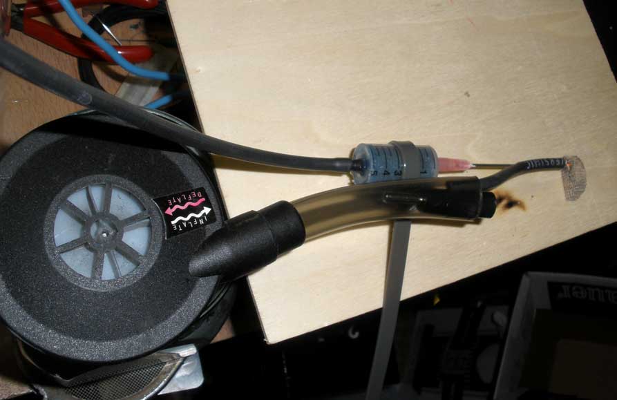

Pour les updates, je me suis fabriqué une cellule d’électrolyse pour séparer le H du O.
L'idée étant de tester Langmuir, j'ai donc coupé un reed switch en 2, j'ai ajusté les électrodes pour obtenir une jolie étincelle de plasma bleu, avec mon bugzapper. et j'ai envoyé mon micro jet de H2 non allumé entre les electrodes.
Résultat = no chance parce que l'hydrogène s'enflamme à 1 cm déjà des electrodes.
Donc je suppose que pour répliquer Langmuir, il faut un jet de H2 très puissant ?? Ou je n'ai pas bien saisi l'histoire.
Donc maintenant , en plus de mes différents reacteurs au plasma, j'ai une cellule de HHO assez sympa, plus une cellule de séparation H2 /O2 à faible pression (0.015 bar ou 15 mb max ) mais qui donne une petite flamme de H2 bien énergétique.
Donc enfin, j'ai repris l'idée de Hydrofuelincanada, consistant à éviter le flashback (quand on approche trop la buse du catalyseur ) par la dilution du HHO avec un jet d'air enrobant le jet de HHO.
Donc j'ai sorti mon petit ventilo de barbecue, j'ai injecté le HHO dans la sortie et j'ai envoyé le tout à travers une fine tranche (5 mm d'épaisseur ) de pot catalytique, et ça à l'air de bien marcher, et je n'ai pas eu de flashback, et ça chauffe dur de l'autre côté.
Donc un bon dosage du mélange pourrait être la clé d'une solution utilisable de ce système.

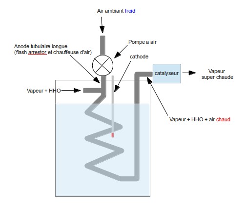

donc on a
1- un reacteur à electrolyse pulsée au plasma qui donne (sans user la cathode ) une vapeur mélangée de HHO . Le input power versus outpower semble prometteur.
2- de cette vapeur/HHO que peut on faire ?
3- chauffer un truc, mais la temperature est autour des 150 degres Celsius max (a pression ambiante ) donc inutilisable pour un stirling efficace (en vue d'un bouclage ).
4- tenter l'impossible en envoyant directement cette vapeur dans un cylindre de moteur à combustion interne et avec un allumage au plasma. (donc chaque étincelle doit dépasser 600 degré pour exploser le mélange. (je bosse sur ce moteur aussi )
5- envoyer la vapeur sous haute pression , donc sèche, directement sur un catalyseur, et obtenir une double LENR , 1 dans le réacteur et 2 sur le catalyseur, dans le but d'obtenir une chaleur suffisante pour par example du stirling ou de la turbine.
et donc il faut expérimenter chaque élément séparément pour en connaitre les finesses afin de pouvoir les assembler convenablement
youp belle aventure

Tu peux confirmer si le HHO est assez dilué dans la réacteur pour pas exploser icon_confused.gif
Dans une cellule HHO classique ca va peter mais le reacteur a plasma génère bcp plus de vapeur que de HHO ce serait intéressant et simple de mettre un bout de ceramique DANS le réacteur a plasma, afin de faire passer la vapeur et HHO avant la sortie, et de mesurer la chaleur de la vapeur sortante et/ou le début a l'oeil. Mais bon faut faire gaffe et démarrer l'électrolyse avec de l'eau déjà bouillante je pense, ou commencer lentement au départ
