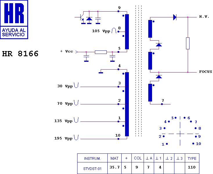

Selon vos conseils j'ai testé mes 2 bobine HV, la bobine de scooter et une de TV. Le primaire est OK, mais j'ai pas de jonction sur le secondaire d'après mon testeur électronique. Elles sont morte d'après vous ou l'inductance importante du secondaire perturbe le testeur?
Ecrit le: Samedi 15 Février 2014 à 13h11 Posted since your last visit
Pour le secondaire de la bobine TV, cela ne se teste pas aussi facilement icon_smile.gif
Il te faut envoyer une tension de l'ordre de 50V par là il me semble, et mesurer la tension en sortie.
Cela est dû aux diodes internes du secondaire et à leur chute de tension.
Du coup il faut envoyer une tension continue suffisante pour passer les pertes des diodes.
Bon courage ^^
Ecrit le: Samedi 15 Février 2014 à 13h23 Posted since your last visit
J'ai vu qu'il y avait plusieurs circuits primaires dans ce genre de bobine.
sur un forum il recommande de mettre une resistance de 1Mohm pour pas cramer le secondaire, si j'envoye du 12V ca craint sans cette résistance?
Pour la bobine d'allumage de scooter il y aussi une diode aussi?
Ecrit le: Samedi 15 Février 2014 à 13h34 Posted since your last visit
Pour le scooter je penses pas qu'il y a une diode mais je connais pas...
C'est une vraie bobine ou alors elle intègre un CDI?
Enfin bon là je sais pas ^^
Pour la THT de TV :
Tu peux le faire osciller sous 12V, mais pour tester la partie "HV" il le faut sous une plus grande tension.
En fait tu envois 48V par exemple dans la broche 7 et tu mesures du coté HV si tu as une tension.
Puis tu inverses, tu envoies 48V dans la broche HV et normalement sur la broche 7 il n'y aura rien.
C'est juste pour tester le secondaire THT.
En fait il y a un seul primaire mais plusieurs secondaires, cela fournit le jus pour d'autres circuits, pour le son dans certains cas, etc...
Il te faut envoyer le jus dans la broche 8 ou 5 et tu fais le découpage dans la broche 9.
Petite vidéo ou je montre comment récupérer les transfo THT et repérer où envoyer le jus :
Autre vidéo où je présente un système THT tout simple, à base de transfo de TV :

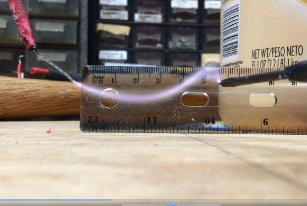

Je viens de trouver ca qui pourrait résoudre mes pbs et ouvrir une voie a des géné THT faciles et pas chers. En gros un flyback de TV, un ballast de neon, du fil, et t'as un géné THT!
http://www.instructables.com/id/The-Best-a...e-your-Flyback/
Je vais me tester ca avec un ballast de CFL. Vous en pensez quoi? L'huile minérale est-elle nécessaire? y aura t-il un souci avec le 220V européen?
Si ca marche faut alors passez l'info sur d'autres fils, ca peut interesser grave plein de monde ici icon_biggrin.gif
