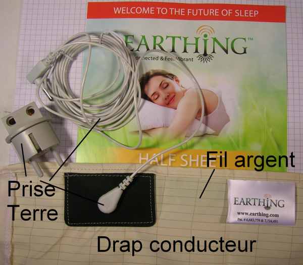

- soit dormir en étant connecté à la Terre grâce une connexion d'un sur-matelas conducteur qui évacue les charges positives et recharge le corps en électrons, voire transmet quelques énergies terrestres.

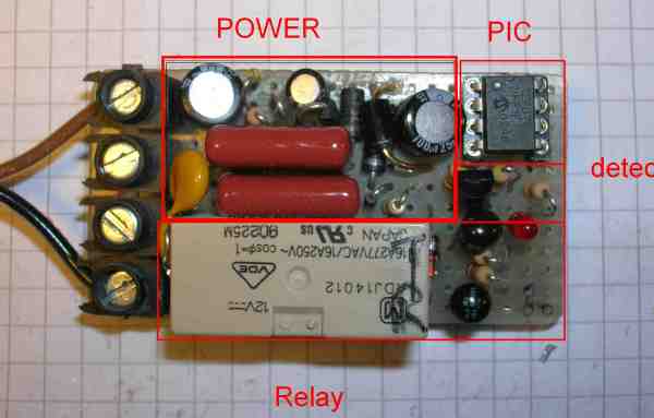

En effet c'est ce genre d'isolation "BIO" que je pense utiliser.
Je me souviens d'un tel schéma de circuit sur une vieille revue Elektor.
Je cherche et mettrais mes trouvailles sur ce fil.
J'ai la chance d'avoir une boîte dans un coin qui regroupe les départs phase/neutre vers les prises lampes de la chambre + terre pour le radiateur, le tout connecté par des dominos (facile à déconnecter) , un peu petite mais extensible à la meuleuse. icon_biggrin.gif
Il faut faire cette coupure localement à l'entrée de la chambre et pas au niveau du compteur du sous-sol, car le simple couplage inductif avec les autres fils actifs suffirait à passer les saletés.
Je compte aussi regarder au scope/analyseur de spectre ce qui est rayonné de 0 à 50MHz.
En plus je n'ai ni box wifi, ni téléphone DECT , ni boîtiers CPL pour le moment: que du fil!!!

après une recherche sur le Net, j'ai trouvé quelques fournisseurs d'Interrupteur Automatique de Champ (IAC).
L'IAC s'insère au tableau et permet d'isoler la ligne des prises quand celles-ci ne consomment pas.
Maison Nature
Maison Ecolo
Boutique electromagnétique
Geotellurique
Naturologis
Carre Vert
CEM Protection
Choix de vie
etc...
Les prix vont de 80E à 400E suivant le modèle, le fabricant et le magasin.
Par contre rien trouvé en terme de schéma DIY à réaliser.
Ce soir je vais tester mes prises et surtout vérifier que les prises des lampes sont branchées dans le bon sens:
- si l'interrupteur est unipolaire, si la prise est mal branchée on peut ne couper que le neutre et générer plus de champ qu'allumé
- il FAUT couper la Phase: cela se teste avec un testeur: il suffit d'inverser la prise (GRATUIT )
- le top est de monter un interrupteur BIPOLAIRE
- le top+ est d’utiliser un câble blindé (relié à une bonne terre)
- et le mieux est l'IAC

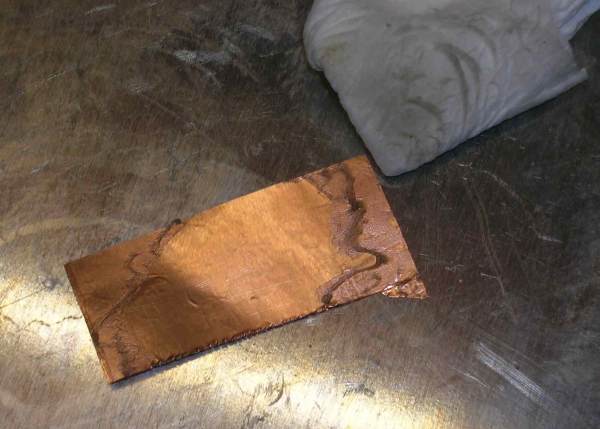

- j'ai commandé hier chez navoti, le demi-drap conducteur 90x300cm(179Euros quand même) qui se met en travers du lit.

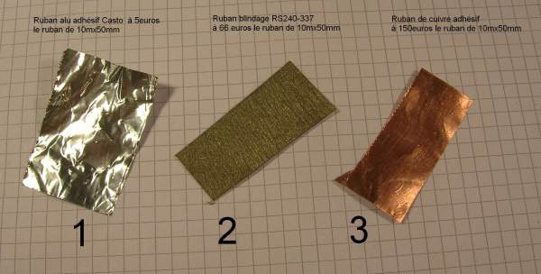

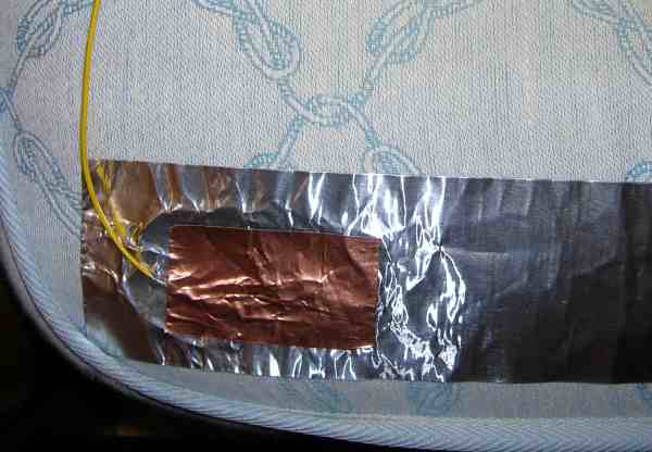

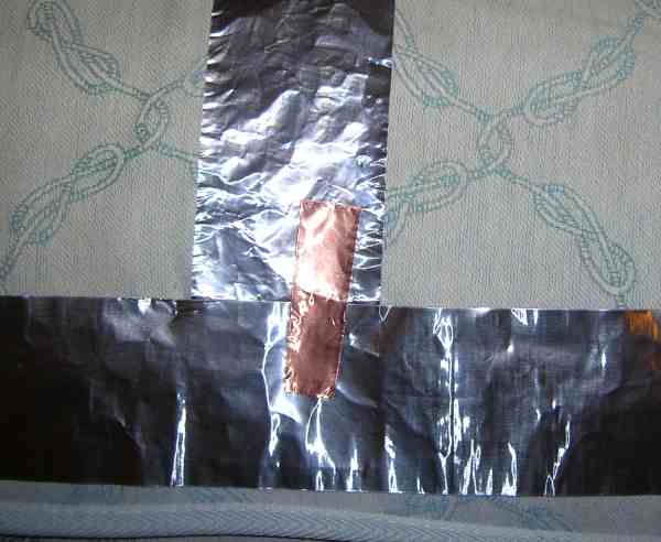

- en utilisant du ruban adhésif de blindage EMI que j'utilise au travail, j'ai mis à la terre le devant mon poste de travail informatique du bureau: il suffit de coller sur le bord du bureau 2 bandes de ce ruban (50mm de large) et relier à la prise de terre.
Les avant-bras reposent naturellement sur cette zone: très bon contact et seulement quelques 50mV résiduels au voltmètre entre ma main et la prise de terre.
Sensation curieuse: sorte de fourmillement qui est peut-être du à la texture du ruban.
On trouve ce ruban chez Radiospares: ref : 240-337
Ruban EMI
Produit Saint-Gobain ref: 6395R1W---00500010
C'est un ruban adhésif très souple de couleur marron, aspect tissu mais non tissé.
Il contient du cuivre, mais n'a pas l'aspect du ruban de vrai cuivre (autre référence plus chère).
Il est plus discret, mais bien visible quand même: succès garanti!!!
Il est RoHs donc exempt de plomb.
Il est très conducteur (beaucoup plus qu'un tapis antistatique), y compris l'adhésif: pratique pour coller/fixer le fil multibrin qu'il suffit d'étaler en patte d'oie après l'avoir dénudé. Toute la surface est à la terre en faisant légèrement chevaucher les 2 bandes.
On le trouve aussi chez radiospares-particuliers:
si je ne trouve pas une alternative moins coûteuse, je vais m'en commander pour faire des tapis conducteurs pour la maison: moins cher que les tapis tout faits.
Radiospares Particuliers
Coût: 66Euros TTC
Ruban

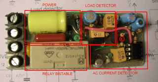

Pour l'IAC je démarre un schéma perso car rien trouvé en schéma sur le Net.
Ecrit le: Jeudi 07 Mars 2013 à 22h17 Posted since your last visit
Bonjour Croco31
J’étais toujours resté sur la possibilité d’utiliser ce type de cuivre adhésif, pour la fabrication d’un condensateur à cire d’abeille type Violet.
L’épaisseur du cuivre fait idéalement 30 microns.
Mais je voulais savoir avant d’en acheter, si c’était possible d’enlever, dissoudre avec un solvant (?), l’adhésif acrylique thermodurcissable qui le recouvre afin de ne conserver que le cuivre pur ?
Si tu pouvais faire des essais avec un petit bout ?
Depuis que tu as ouvert le sujet, j’ai réfléchi aussi sur un schéma de l’IAC, mais finalement tout dépend de la configuration de son installation et de ses besoins.
Sinon, c’est plutôt « usine à gaz »
Si on désire seulement du 9-12VDC sur la ligne, je verrais une petite électronique avec tempo, un relais déconnectant le continu, puis commandant un contacteur bipolaire pour le 230VAC.
A la non utilisation du 230VAC, un détecteur en série sur ce circuit (au plus simple, peut-être un ILS avec tortillon de cuivre autour), fera un « reset » sur le circuit électronique et fera rebasculer le relais. Celui-ci coupera le contacteur et rétablira le circuit 9-12VAC.
Le mieux pour une chambre et de mettre ce système en amont sur le tableau électrique, sur la phase et neutre avant les coupe-circuits lumière et prise de la chambre.
Il y a possibilité de mélanger le 230VAC et le 12VDC, avec une séparation condo pour faire passer l’alternatif seulement, et un séparation selfique pour ne faire passer que le continu. (Mais, calcul pour la self qui devrait être en fil cuivre de 2.5mm² ?)

Ecrit le: Vendredi 08 Mars 2013 à 20h49 Posted since your last visit
bonsoir,
Test de nettoyage pour Gegyx:
l'adhésif conducteur du ruban cuivre de Radiospares se nettoie très bien avec de l'acétone et de l'essuie-tout.
Il m'a fallu 30 secondes pour enlever l'adhésif du bout ci-dessous.
J'ai trouvé un autre ruban Alu pas cher (5euros) chez Casto au rayon fumisterie: il sert à fixer les gaines de ventilation.
Et voici une comparaison des textures des 3 rubans:
Ruban 1: Alu pas cher 5euros
- il est conducteur coté alu: pas la peine de gratter même si oxyde probable
- adhésif non conducteur: il faut bien gratter avec la pointe de l'ohmmètre
- se froisse: gare à l'effet "princesse et petit pois" sous un drap
- ne doit pas s'oxyder
- non soudable: coller le fil de masse à l'Elcolit ou plaquer avec ruban adhésif normal.
- facile à trouver: c'est certainement celui que l'auteur du bouquin a utilisé pour ses premiers tests de mise à la Terre
- idéal pour des essais en le mettant sous le drap de dessous (l'humidité du corps doit suffire à drainer les charges)
Ruban 2: blindage EMI RS 66 euros
- conducteur des deux cotés
- très souple: épouse les formes , genre tissu
- joli couleur
- doit être bien sous un drap collé sur le matelas
Ruban 3: blindage cuivre 150 euros environ
-conducteur des deux cotés
- cuivre métallique il se froisse aussi
- pour les riches: il vaut mieux se payer le demi-drap à 179euros qui donne un contact direct avec la peau (fils d'argent dans le tissu)
A+...

j'ai reçu ma commande du demi-drap conducteur 300x90cm:
- un drap
- un fil de raccordement avec bouton pression
- une prise secteur en plastique: seule la terre est connectée
Le test à l'ohmmètre montre bien la conduction des fils d'argent.
Je l'ai donc installé dans le lit au niveau des pieds qui seront donc en contact: au dessus du drap housse en travers, sa longueur permet de bien le border tendu.
En plus, pour tester les bandes Alu sur mon matelas (que je vais d'ailleurs remplacer dans 15 jours), j'en ai inséré trois en travers sur le reste du matelas, distantes de 25cm environ mais là sous le drap-housse:
- la conduction n'est pas directe: je compte sur la transpiration pour assurer la conduction des charges
- il faut prendre garde à bien lisser pour éviter un effet "petit pois" et contact désagréable
- si collées sur le matelas il vaut mieux que celui-ci soit assez lisse sinon les coller sur une housse intermédiaire doit être préférable
- les 3 bandes Alu sont reliées par une autre bande Alu en longueur sur le bord
- cela semble faire contact entre les bandes, bien que l'adhésif ne soit pas conducteur, mais j'ai assuré en mettant un bout de ruban cuivre qui me restait, car lui est conducteur
- il faut un drap-housse assez fin pour avoir contact mais pas trop pour ne pas sentir la bande Alu.
- le fil de Terre est juste fixé dans un coin avec un bout de ruban cuivre.
- test de continuité drap Earthing et bandes avec la prise de Terre est OK
On sent les bandes Alu (effet zone plate sous la main) mais pas d'aspérité gênante.

résultats d'une première nuit avec mise à la Terre:
- le demi-drap est très agréable au contact jambes/pieds : aucun problème , il est bien tendu car assez long pour le border en travers. il ne gêne pas. On peut facilement le déplacer vers la tête du lit pour les petits gabarits.
- la notice conseille de le laver une fois par 8/15jours à l'eau froide sans assouplissant
- les bandes Alu ne posent pas de problème sous le drap-housse: elles ne gênent pas. Le test était de le savoir.
Je ne les monterai pas sur nouveau le nouveau matelas neuf, car j'ai le drap Earthing. Je pense les utiliser comme tapis de mise à la Terre sur d'autres postes.

3) j'ai avancé sur l'IAC:
tout compte fait on peut se passer de microcontrôleur et de logiciel: un montage analogique à l'ancienne fera tout à fait l'affaire.
J'ai testé sur plaque les morceaux de circuit qu'il me reste à dessiner dans un beau schéma et souder le tout.
Voici un mémo préliminaire qui décrit les principes et je rajouterais le schéma dès que j'ai soudé et testé l'ensemble en place.
Montage IAC
A suivre.
Ecrit le: Lundi 01 Avril 2013 à 15h12 Posted since your last visit
j'ai terminé et testé l'IAC en le connectant sur secteur, il ne me reste plus qu'à l'installer dans la boîte de connexion:
Taille: 80x35x25 mm environ.
Il détecte bien une lampe à filament de 40W et la lampe à LED de 6W que j'avais sous la main, mais une lampe à basse consommation n'est détectée que la première fois.
Cela est du au condensateur de 10µF/400V qui est chargé dans la lampe basse consommation, il doit falloir attendre que ce condensateur se décharge.
La lampe à LED ne doit pas avoir le même type de circuit interne (à tester).
L'IAC coupe la phase au bout de 15 secondes environ après avoir coupé la lampe.
Pas de problème car je ne monterai jamais une lampe basse consommation comme lampe de chevet (rayonnement HF et mercure).
Voici le dossier avec le schéma définitif.
Attention: le câblage est dense (composants montés droits).
Il m'a couté moins de 30E de composants, mais 2 bonnes heures de câblage.
On pourrait réduire le nombre de composants en utilisant un microcontrôleur 8 pattes mais le logiciel reste à faire.
Montage IAC final avec schéma

comme je veux équiper aussi une deuxième chambre avec un IAC, et que je n'ai pas envie de passer 2 heures à souder (je vais plutôt passer 4 heures à faire du logiciel et à le tester... cherchez l'erreur),
je me lance dans le modèle IAC avec le microcontrôleur 8 pattes PIC12F675 (et son logiciel): cela réduit énormément le nombre de composants à souder.

j'ai terminé l'IAC basé sur un microcontrôleur 8 pattes PIC12F675.
Il est plus rapide à câbler et plus petit.
Voici la doc explicative (avec le source intégré et le fichier de prog HEX du PIC aussi).
IAC Micro en PDF
Le source direct en C:
Source C
Le fichier de programmation .HEX
Fichier prog HEX
