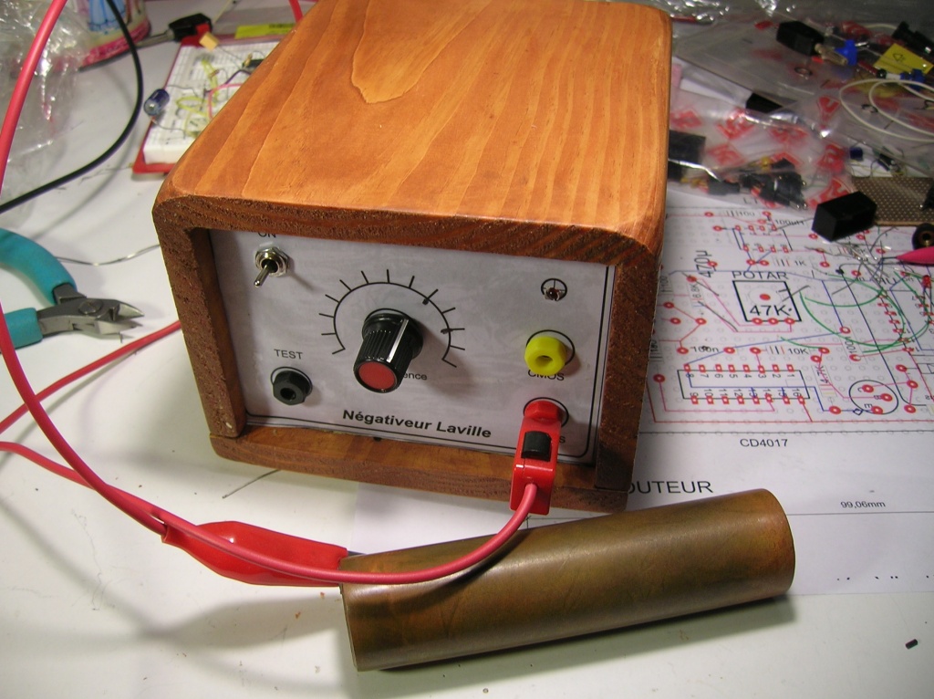

Voilà le prototype ( en bois de caisse à vin teinté/ciré):

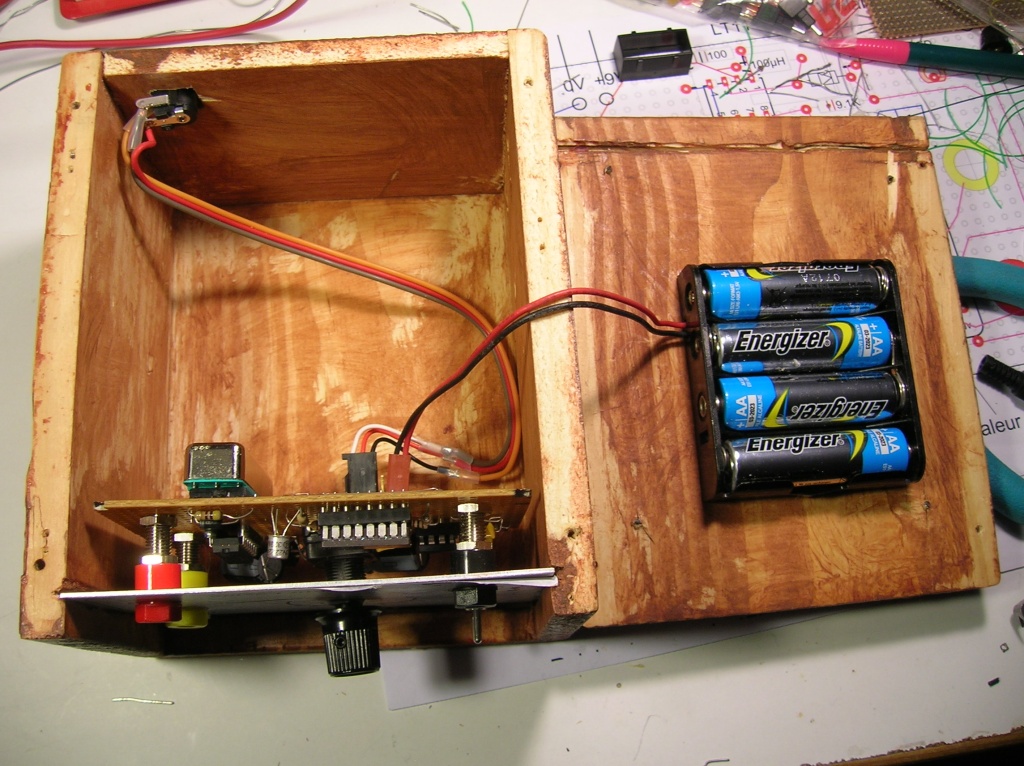

le même ouvert: le panneau amovible est vissé dessous par 4 vis à bois (cool le bois).
Il comporte 4 piles bâtons alcalines soit 6V et peut être alimenté par un bloc secteur 5 à 12V.
Je vais probablement rajouter une pile saline 9V dédiée à l'électrode.
La face avant alu est glissée dans des rainures, avec un papier plastifié collé dessus.
Le circuit est fixé sur la face avant par les fiches bananes.

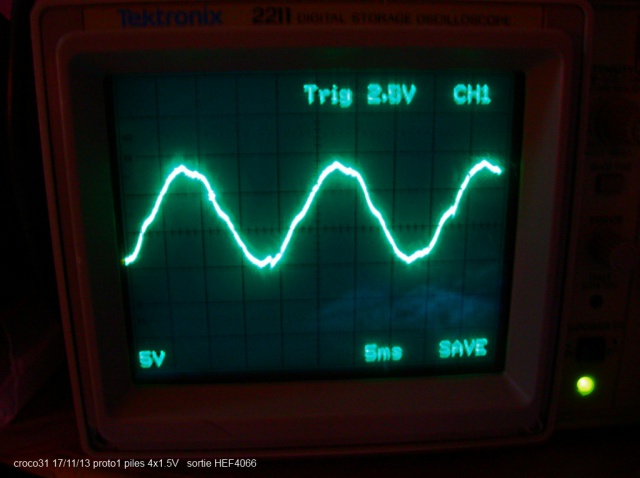

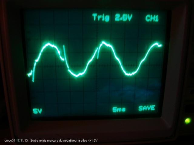

- j'ai testé au scope le signal produit par l'électrode du négativeur: juste en branchant la sonde du scope (sonde 1/10: 10Mohms 11pF) sur la prise électrode, mais sans connecter la masse du scope (qui est à la Terre par le fil de terre secteur)
- je ne touche pas l'électrode: tout est en l'air car si je tiens l'électrode en main, on ne voit que le signal secteur parasite
Mon proto1 a deux sorties:
- une sortie du relais au mercure
- une sortie issue d'un commutateur analogique HCF4066 alimenté en 6V aussi
Les signaux observés ne sont pas du tout les mêmes:
On voit bien ici des pulses à la fréquence du négativeur (72Hz), qu correspondent à la charge/décharge d'une capacité parasite
Dans ce cas , l'impulsion devient quasi-invisible.

- le contact du relais est instantané avec une résistance de contact très faible
- le CMOS 4066 a un temps de commutation et une résistance de conduction plus importants. De plus il inclut des diodes de protection sur les sorties qui de fait "clampent" la tension sur le + et le - de la pile
Cela est peut-être une explication du fait que des clones du Marion (à relais) basés sur une électronique "solid state" n'ont pas eu d'effet thérapeutique d'après leurs utilisateurs.

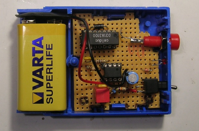

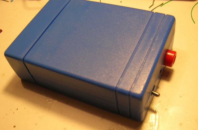

J'ai réalisé la nouvelle version "portable" du négativeur: c'est aussi une version assez simple, pas chère (10 à 20 Euros) et accessible pour les "dummies en électronique":
- fréquence figée à 72Hz et rapport cyclique 10% (comme préconise Laville). En pratique je tombe toujours sur cette fréquence quand je règle le proto1 "au feeling". Cela permet de tout faire avec un TLC555 (version CMOS qui ne consomme rien), ce qui n'est pas possible si on veut régler la fréquence en gardant le même rapport cyclique de 10%
- pile 9V
- ajout d'une option pour réduire la tension électrode à -6V: j'ai réalisé le proto à 9V en ne montant pas le régulateur négatif 79L05
- support pour monter un relais Reed ou un photomosfet LH1540: les liaisons sont faites et il suffit de monter le mosfet 6 pins sur les broches 3,4,5 et 10,11,12 du support: le relais reed n'utilisant que les pins 1,2,6,7 et 8,9,13,14
- le tout dans un petit boitier plastique (taille paquet de cigarettes) à clipser trouvé chez Elecdif (tous les composants viennent de chez eux sauf le LH1540 qui vient de Conrad)
- fiche banane miniature 2mm
Le schéma du négativeur portable
Le proto:
Le petit boitier est discret et tient dans la poche:
Le relais Reed fait quelques rebonds en début d'impulsion pendant 10 à 20µs : pas gênant je pense.

Le signal au scope sur la sortie photomosfet montre quelques pulses par dessus la sinusoide du secteur, et qui sont très amplifiées quand je touche la borne + de la pile à travers d'une résistance de 1Méghom (phénomène que je n'avais pas sur la sortie 4066).
Au scope la sortie relais reed est très similaire à celle du relais mercure du proto1.
