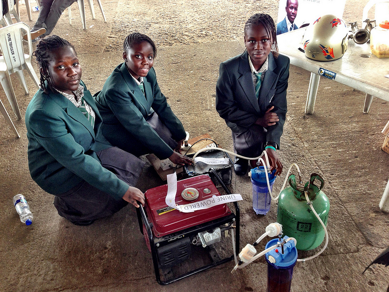

Mais dans le bocal de la vidéo nigérienne, j'ai l'impression de voir 2 tuyaux de cuivre comme électrodes.
Quoique ? Cela bouillone depuis le bas, donc peut-être autre chose.
Ecrit le: Vendredi 08 Mars 2013 à 11h20 Posted since your last visit
gegyx, je pense qu'on a tout faux.
Regarde bien la photo vue du haut du systeme.
Les tubes en cuivre sont sur le systeme de deshumidification au borax.
Il s'agit bien d'une cellule d'electrolyse faite a partir d'une vielle batterie, semble t'il.

est-ce que quelqun a une idee de l'utilité de la boutteille de gaz d'ailleur son montage a l'air specifique quand meme a quoi sert le tuyaux relier a la batterie?
Ecrit le: Samedi 09 Mars 2013 à 15h42 Posted since your last visit
Membre n°: 9953
Inscrit le: 18/10/2010
Citation (batdown @ Samedi 09 Mars 2013 à 10h37)
Bouteille a gaz : pour recueillir l'hydrogène je pense.

j'ai touvé cet article du figaro j'avoue ne pas comprendre le procedé utilisé aucun des deux bocal n'est relier a une source d'alimentation le tout viendrait d'une cellule d'electrolyse d'apres les photos:
http://makerfaireafrica.com/2012/11/06/a-u...ered-generator/
Ecrit le: Jeudi 14 Mars 2013 à 20h27 Posted since your last visit
Messages: 238
Membre n°: 10183
Inscrit le: 11/10/2012
les deux bocal sont des filtres l'un est a l'eau et celui avant l'aspiration et au borax

Dans l'ordre, Il y a une batterie, un electrolyseur avec de la pisse concentré (d'apres la couleur), un dessicateur au borax, un reservoir d'hydrogene et enfin l'alternateur.
la couleur jaune c'est le filtre au borax et la batterie c'est l'electrolyseur icon_smile.gif
Ecrit le: Vendredi 15 Mars 2013 à 21h38 Posted since your last visit
Bien vu. Alors il y a 2 filtres bulleurs. C'est la couleur qui m'a induit en erreur icon_biggrin.gif
Mais je vois pas la batterie pour faire l'electrolyse, le systeme sur la video est deja bouclé alors.
